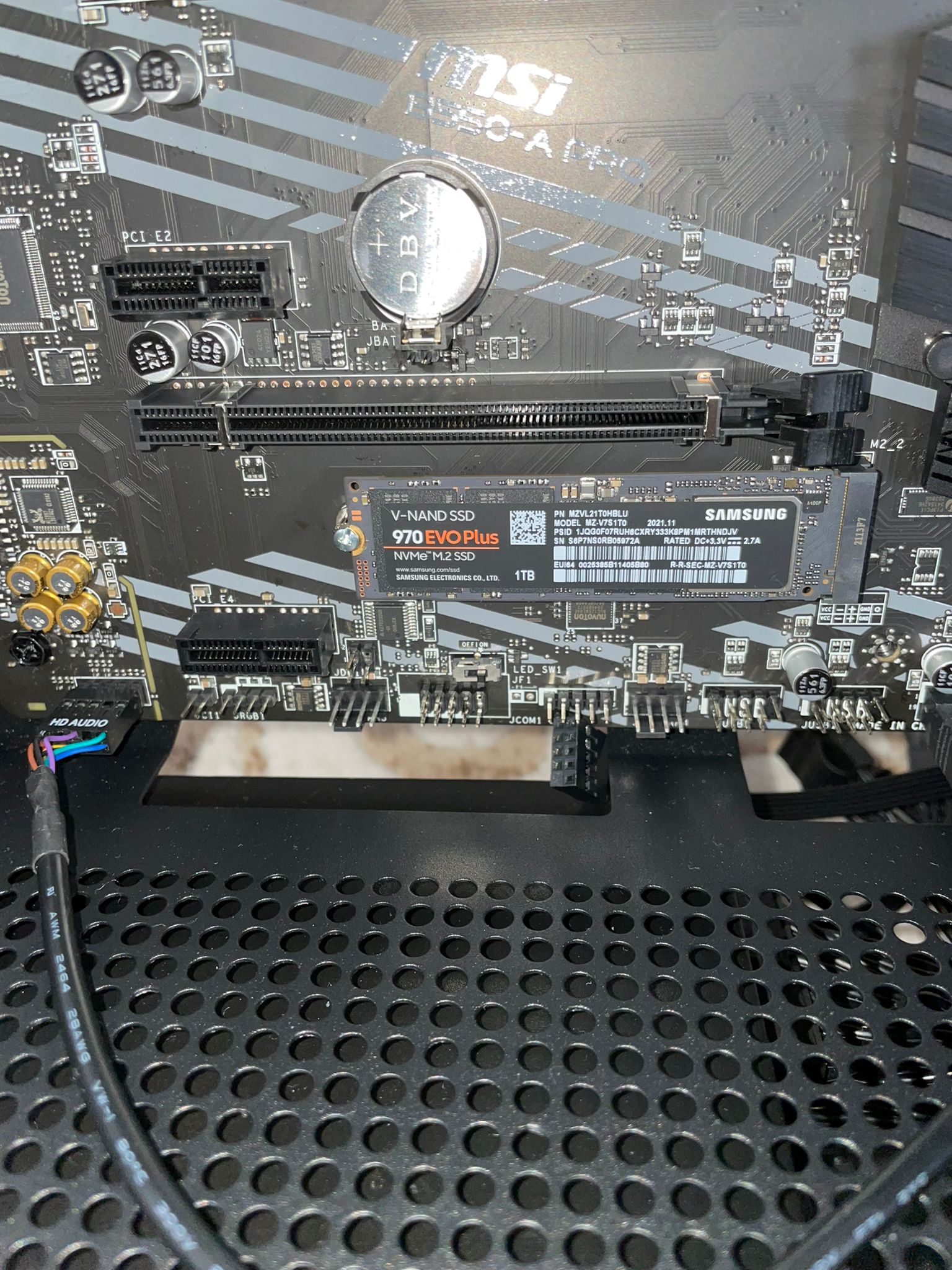

FPANEL Connector abgezogen ?
Dann mal alles auf nem Pappkarton aufbauen, wie z.B. von Stormfirebird vorgeschlagen.

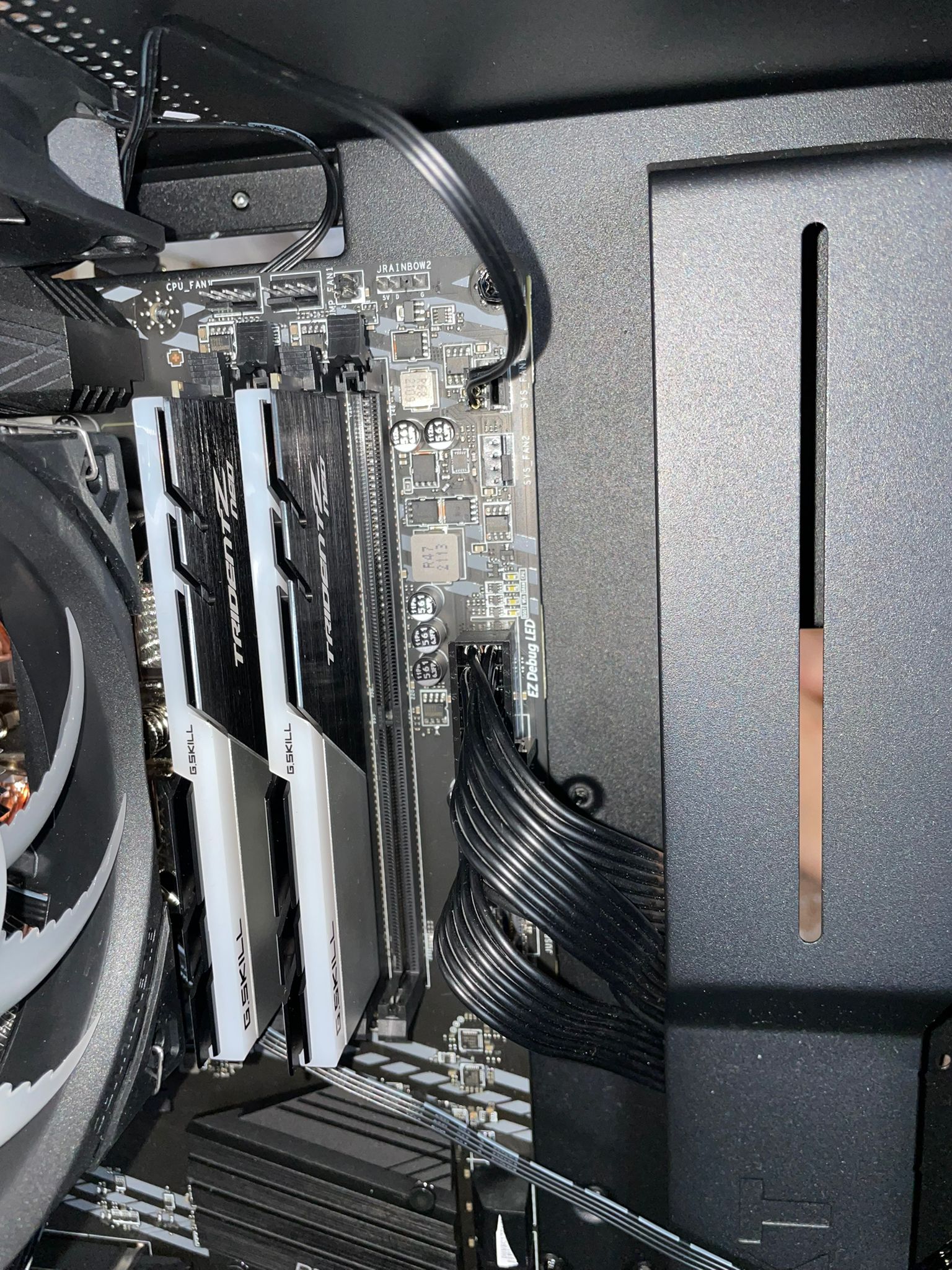

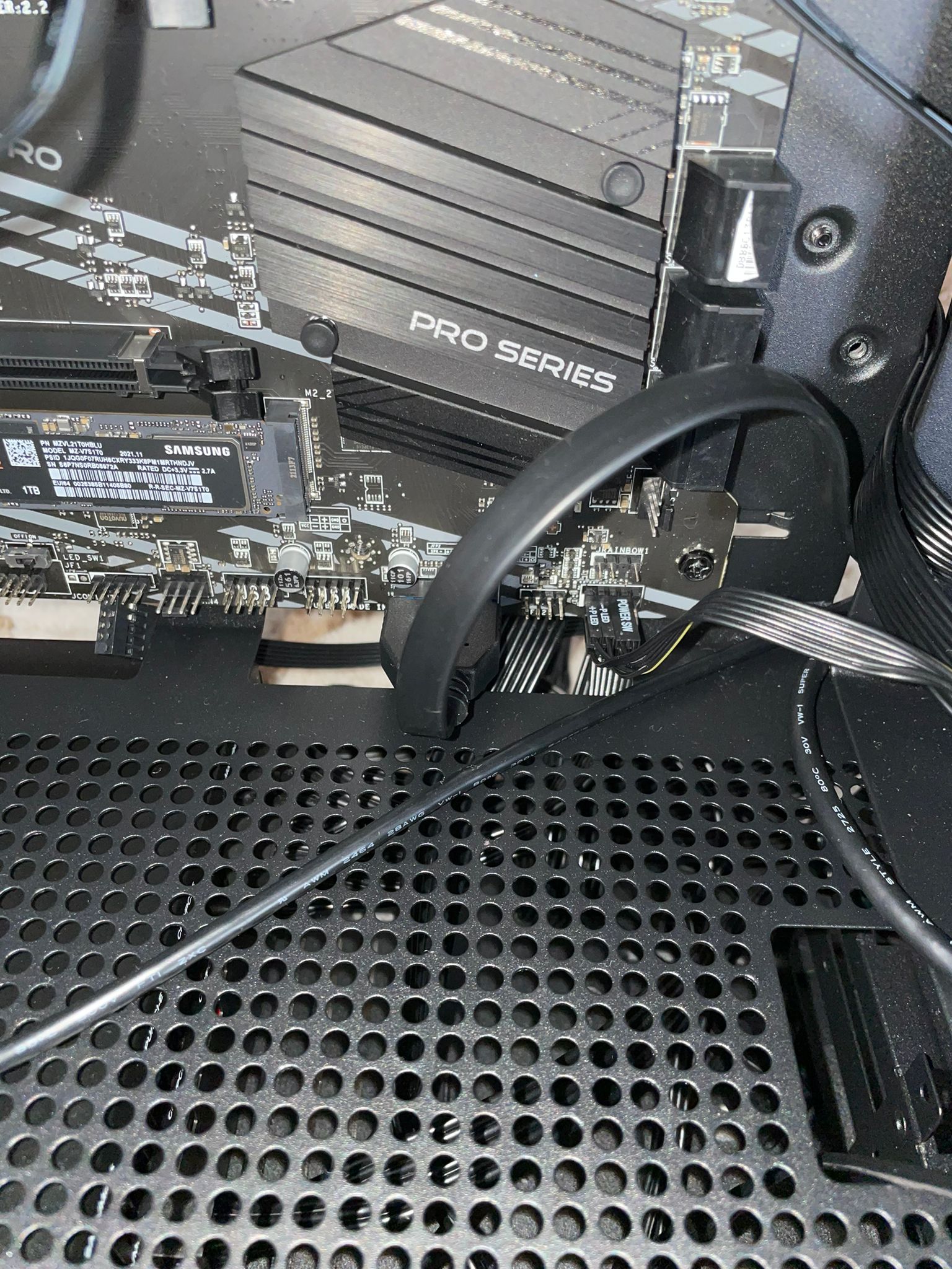

Aktuell:
  • IMG_2020.MOV
    4,8 MB
Das wichtigste hast du meiner Meinung nach übersehen:
Abstandhalter unter den Mainboard-Befestigungschrauben.
Mainboard: Zubehörset E
"Abstandhalter 6 - 32 x 6,5 + 4mm"
Sind die nicht verbaut, kann es sehr leicht passieren das Bauteile/Leiterbahnen/Lötpunkte des Mainboards oder ähnliches in Kontakt mit dem Metall des Gehäuses kommen,
es so zu einem Kurzschluss kommen kann und das Mainboard danach selbstverschuldet (das heißt keine Garantie/Gewährleistung) im Arsch ist.
Vielleicht irre ich mich auch. Aber für mich sieht der Abstand zwischen Mainboard und Gehäuse zu klein aus.
Reaktionen: GreenAkif

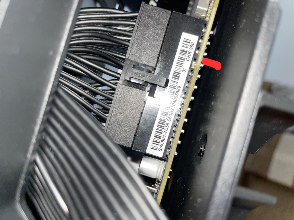

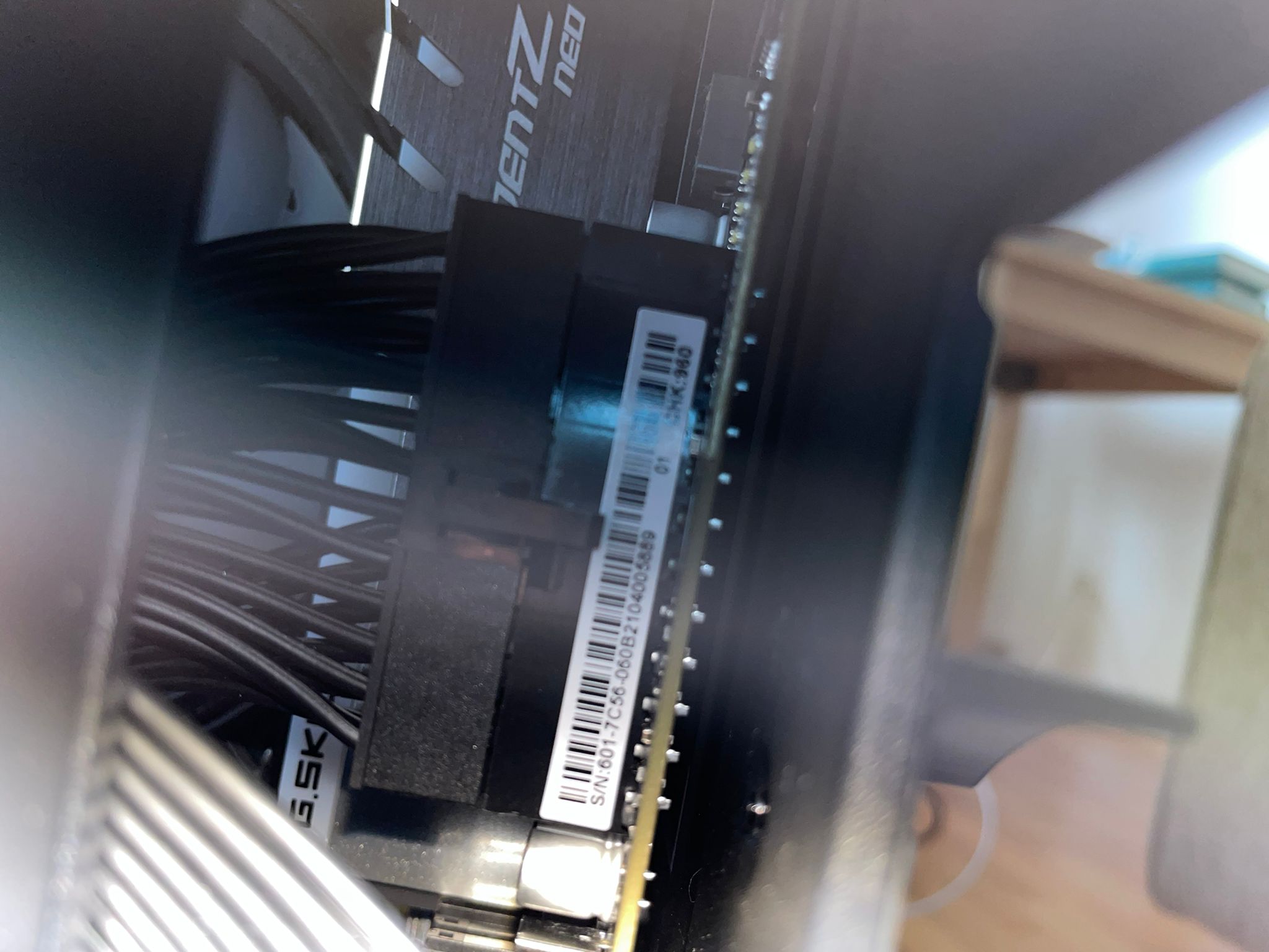

passt der Abstand so ?
Ich meine zu glauben das alle Abstandsschrauben montiert sind :(

Wie gesagt, vielleicht irre ich mich auch und die Abstandhalter sind bei dem Gehäuse recht niedrig.
Ich sitze ja nicht vor dem Rechner sondern kann nur die Bilder beurteilen.
Edit: Ja, OK. Abstandhalter sind vorhanden.

Das Bios Update mag ja was bringen, aber nicht bei dem Fehlerbild - schaut euch das Video an, der geht ganz kurz an (EZ Debug springt von CPU auf RAM und aus) da bringt ein Update gar nix, da ist nen Defekt, Kurzer oder Schutzabschaltung. Falsches Bios würde er anders reagieren.
Naja nach dem was man so gesehen hat, würde ich mal denken das Board ist übern Jordan, das kann man aber nur anhand der Fehler vermuten die man deinen Fotos entnimmt, nicht anhand des Fehlerbildes. Anhand des Fehlerbildes kann es CPU/Mobo/Netzteil sein, seltener auch der RAM. -Das aus der Ferne aber schwer einzugrenzen.
