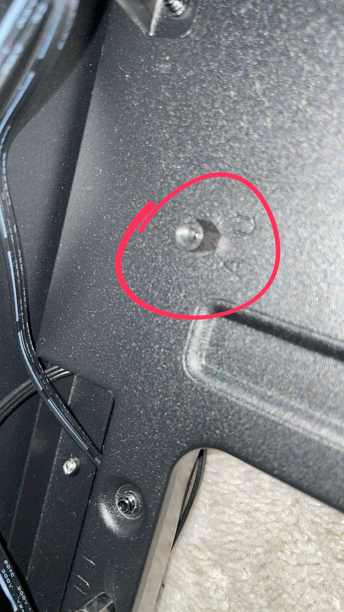

.one schrieb:
Und das Bild bilde ich mir ein?
Das ist nur das raue Metall des Gehäuses. Wie auch auf den anderen Bildern klar zu erkennen.
Für mich ist das ne Matte. 🙃🤣
Seis drum. Muss der TE klarstellen. :)
@.one
Genau das Bild hat mich auch getäuscht.... sieht 1a aus wie ne Kunstoffmatte.... Bis ich dann die (große) Schraube (mitten im Bild) gesehen habe und das mit den anderen Bildern abgeglichen habe... Das ist tatsächlich das Innere des Gehäuses... mit MB ohne Abstandshalter... erwartet man so halt nicht in der Kombination.
ist es nicht und wird es nie sein.
zudem ist das Bild nicht vom TE sondern nur ein Bildausschnitt, denn jemand hier vorhin gemacht hat um einen Teil größer darzustellen
Genau. Matte...s Metall.
Der Ausschnitt stammt aus dem Posting und da ist es Bild 2 -da ist nix zu vermuten, das ist im Gehäuse.
Oke. Ihr habt recht. Hab mir das Ursprungsbild angesehen. Dann bleib ich bei den Abstandshaltern.

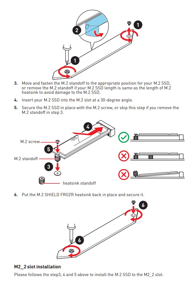

selten soviel pfusch auf einmal gesehen.
offenbar auch keine handbücher /anleitung von/für den einbau von komponenten gelesen.
nochmal alles auseinanderbauen und dann schritt für schritt ordentlich zusammenbauen.
das fängt bei den abstandshaltern an, dann die verbindungen für frontpanel schalter & leds,
dann usb connector, dann die m2 ssd ordentlich verschrauben und die stromversorung
ordentlich anstecken.

Neben dem lockeren ATX Stecker am Mainboard, steckt es auch am Netzteil, nicht richtig drin (auf dem ersten Bild der obere Stecker ist halb draussen). Die runter gebogene SSD, uff. Wenn man es noch nie gemacht hat, sollte man doch, ein paar mehr Videos schauen vorher.

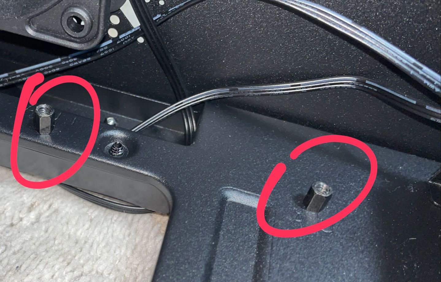

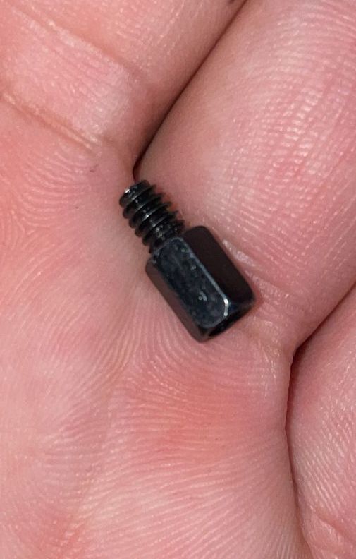

Nie nicht sind da keine Abstandshalter nicht drin. NZXT montiert die zwar vor, aber ich habe das grade nochmal bei meinem gegengecheckt, dass Board müsste 3-5mm weiter vorne sitzen. Wenn das Licht auf den Bildern und im Video nicht gant seltsam diffus ist.
Hi
Oha ja in der Tat , da fehlen die Abstandshalter , Steckkarten ua. Graka Passen so gar nicht rein !
Kannst du von Glück sagen , das es keinen Richtigen Kurzen gegeben hat , Normalerweise hätte das aber Passieren müssen !

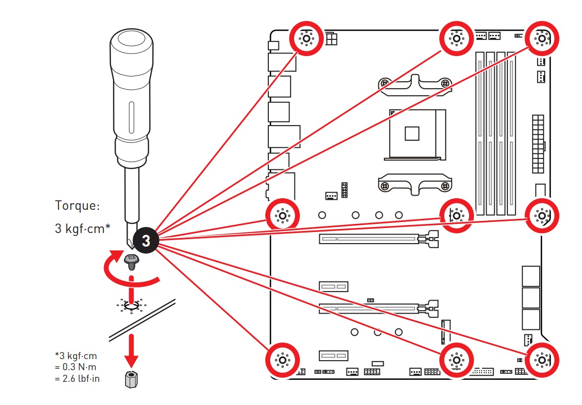

Grundsätzlich rate ich an dieser Stelle auch, das Ganze aus dem Gehäuse zu rupfen, MB auf die Schachtel des selbigen zu platzieren und SSD sauber einzubauen, Strom sauber anstecken, dann Monitor dran und einschalten. Wenn DAS in DIESER Form läuft, DANN und nur DANN ins Gehäuse einbauen. Abstandshalter in Anzahl und Position mit dem Mainboard abgleichen.

Die SSD wurde mittlerweile ordnungsgemäß Montiert - Problem immer noch vorhanden.
SSD wurde durch eine andere ersetzt - Problem immer noch vorhanden.

Die Abstandsschrauben sind (Soweit ich es erkenne montiert)? oder irre ich mich da?
