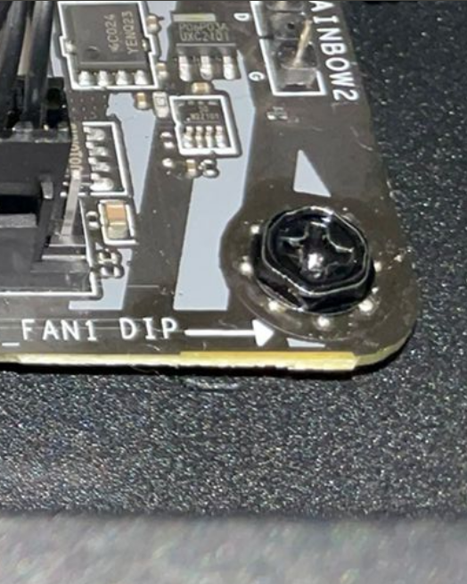

Ja, auf der Kunstoffmatt sind die auch nicht nötig... Schau dir doch das Bild Mal genau an..Dr. McCoy schrieb:
Edit:
oder muss ich ne (neue) Brille kaufen und das ist das Case?... da sind ja tatsächlich Schrauben drin

Ich hatte das gleich in Vergrößerung geöffnet und als schwarze Gehäusekomponente gesehen. Ist dann im nicht eingebauten Zustand natürlich extern noch nicht mit Abstandshaltern zu versehen. Allerdings sieht es mir doch so aus, als sei das Board bereits eingebaut. Und nicht auf der Matte.

Jo.Cronos83 schrieb:und das ist das Case?

du hast es allgemein nicht so mit Kabel einstecken. Das vom Audio ist auch nicht ganz drauf.GreenAkif schrieb:Den ATX Stecker bekomme ich nicht fester dran… die Nase ist tatsächlich nicht zu 100% drinnen. Liegt aber auch daran das ich mir Sorgen mach da etwas abzubrechen
Aber die Bilder zeigen schon einen sehr geringen Abstand zwischen Gehäuse und Board. Hast du Abstandshalter verbaut?

Bitte was?Cronos83 schrieb:im offenen Aufbau entstanden zu sein. Da gibt's nunmal keine Abstandshalter.

Sah aus wie ne Kunstoffmatte, zumindest das Bild, auf das ich mich bezogen habe.
Aber ich habe ja mittlerweile ergänzt, dass ich selbst verwirrt bin, ob der Schrauben.

Dann passt das mit den Abstandshaltern und das Fehlerbild wäre wenig überraschend.

Keine Abstandhalter.
M.2 SSD falsch montiert.
24Pin ATX-Stromstecker steckt nicht sauber.
FrontPanel Audio steckt nicht sauber.
Im USB-Anschluss auf dem Mainboard steckt irgendwas was da nicht hingehört.
Das ist was ich auf die Kürze gesehen habe.
Du darfst hoffen das das Mainboard nicht durch einen Kurzschluss bereits gestorben ist...

Auf einer antistatischen Matte. Und die ist leitend.Cronos83 schrieb:Einige der Bilder scheinen ja im offenen Aufbau entstanden zu sein.
Sprich: anschalten, kaputt. Ist das gleiche Ergebnis.

nein, schaut euch doch die Bilder richtig an....one schrieb:Auf einer antistatischen Matte. Und die ist leitend.

Da ist keine Matte. Alle Bilder sind aus dem Inneren des Rechners entstanden.
...und die sehen leider nicht gerade vielversprechend aus. Alleine die fehlenden Abstandhalter und die falsch gesteckten Kabel können bereits zu einem kapitalen Kurzschluss geführt haben.

Die Bilder täuschen glaube ich...
Mir ging's ja genauso... aber ich glaube, ich hab mich verguckt. Scheint alles im eingebauten Zustand zu sein, die Gehäusestruktur kann da täuschen.

Und das Bild bilde ich mir ein?
