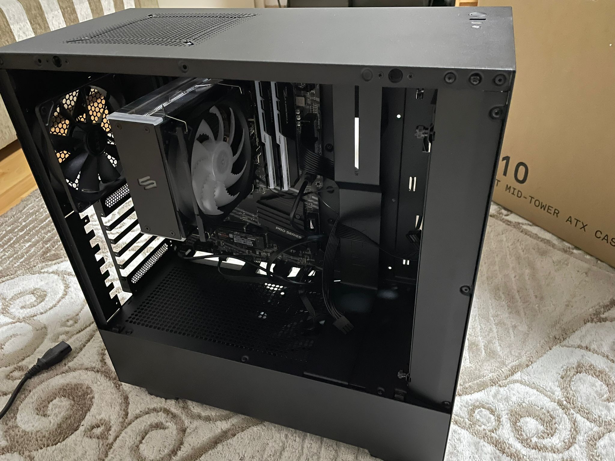

Hallo Leute!
ich habe soeben einen Rechner zusammen gebaut und natürlich will der Kollege nicht anspringen.
Wir alle haben doch mal gehört: „ein Bild sagt mehr als tausend Worte“
Daher hab ich hier noch ein kleines Video bzw Bild vom Gerät… hoffe ihr könnt nur weiterhelfen :(

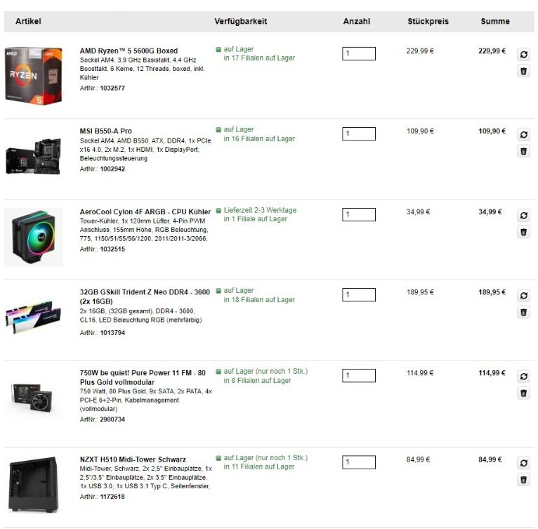

Informationen zu den Komponenten findet man im Anhang :)

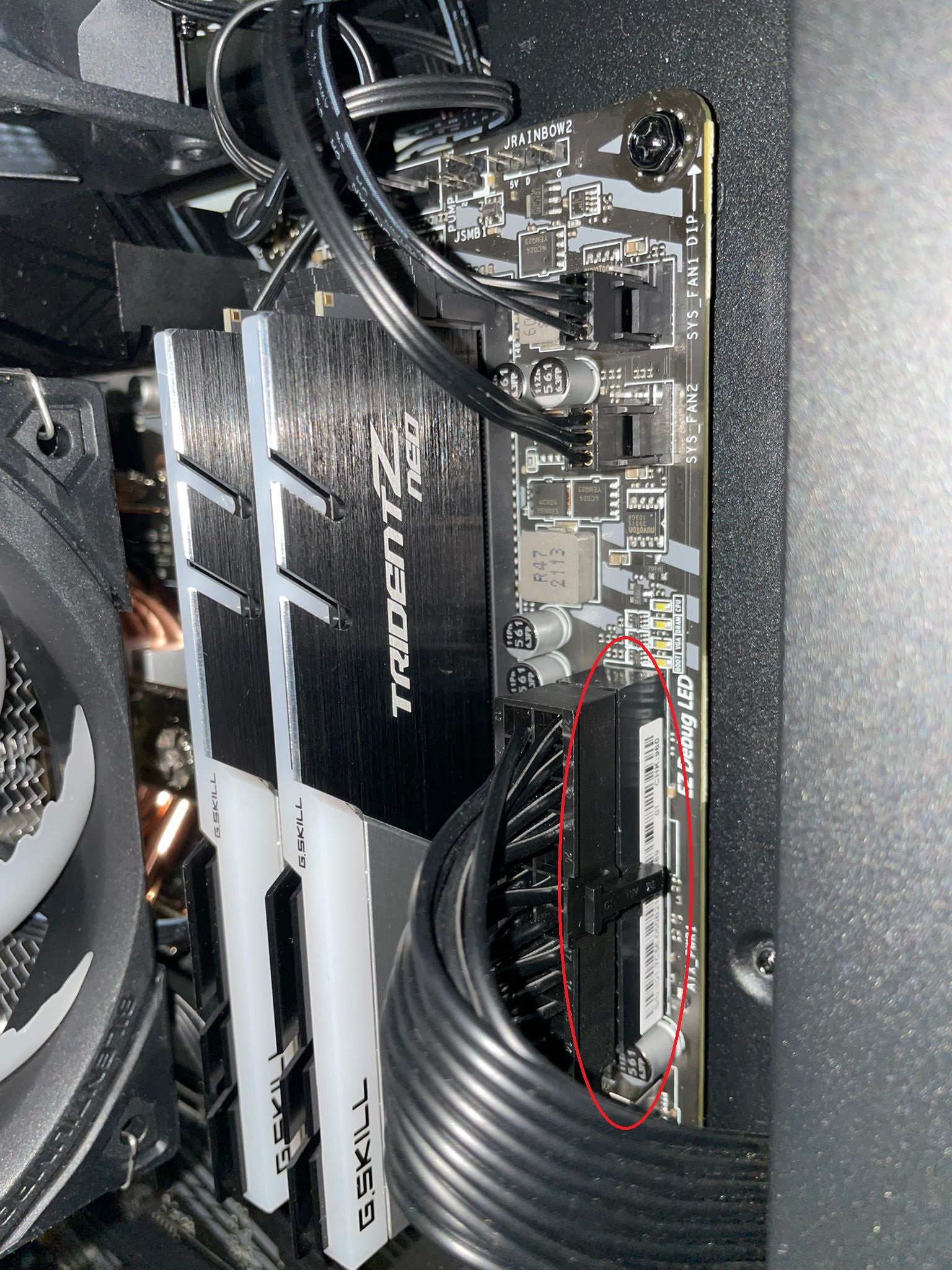

guck mal ob alle steck verbindungen richtig sitzen
die nase vom atx stecker, sieht nicht richtig ein gerastet aus

Den ATX Stecker bekomme ich nicht fester dran… die Nase ist tatsächlich nicht zu 100% drinnen. Liegt aber auch daran das ich mir Sorgen mach da etwas abzubrechen
Kannst du mal ein normales Foto von dem PC machen im Video erkennt man vieles nicht so recht.

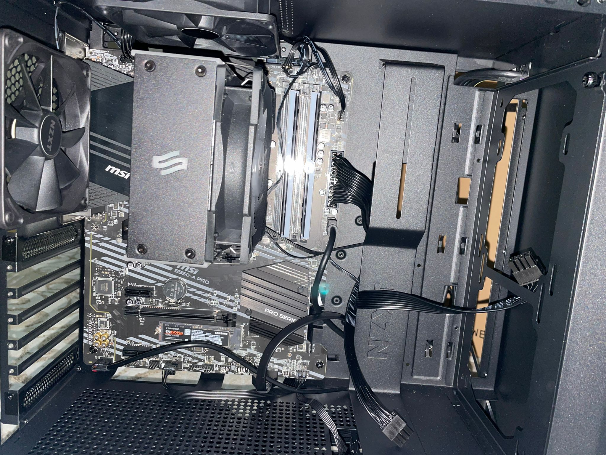

Die m.2 unten sieht bisschen schief aus im Video.

den atx stecker solltest du richten der muss reingehen, ansonsten lieber noch mal ganz ab und schauen ob irgend was verbogen ist
aber die stecker, brauchen schon ordentlich kraft leider
aber wenn das nicht richtig kontakt hat, kann es hoher widerstand, heiss werden und schmoren. daher alle stecker 3x kontrollieren die müssen einfach richtig sitzen sonst ist das nichts

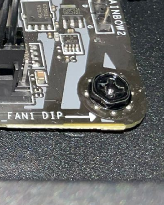

Sind da Abstandshalter unter dem Board ??? Das sieht schon sehr nahe am Mainboardtray aus das Mainboard.

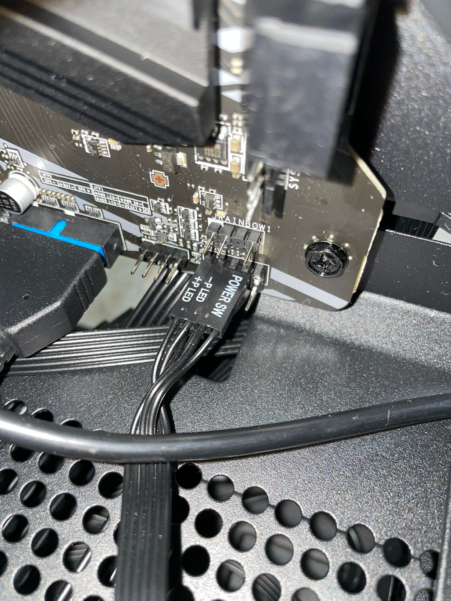

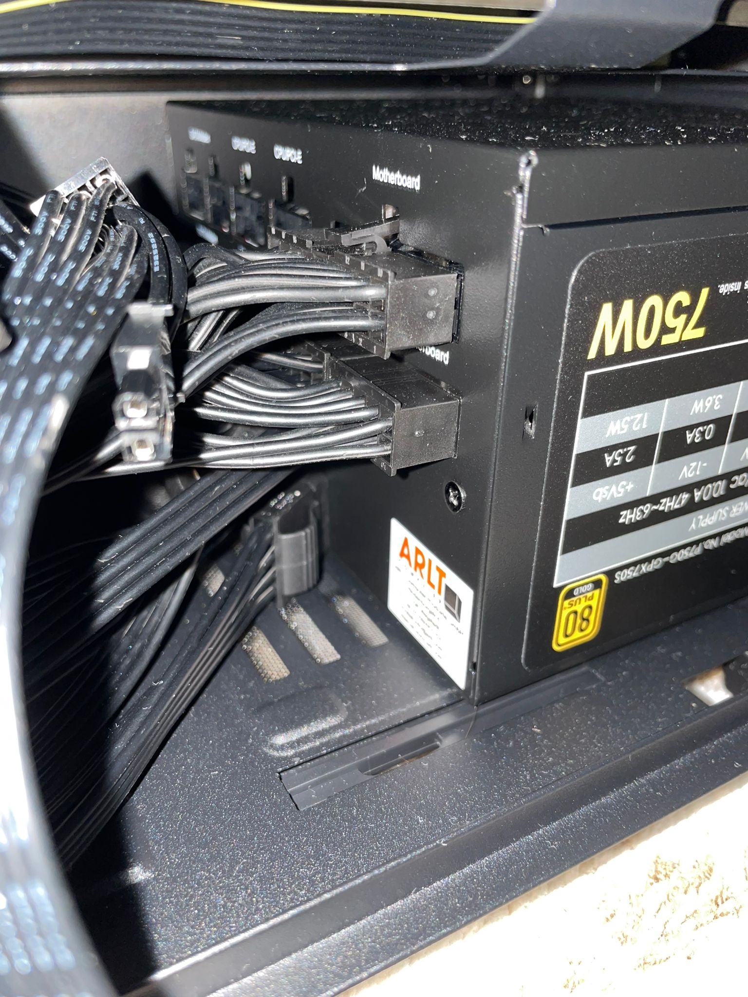

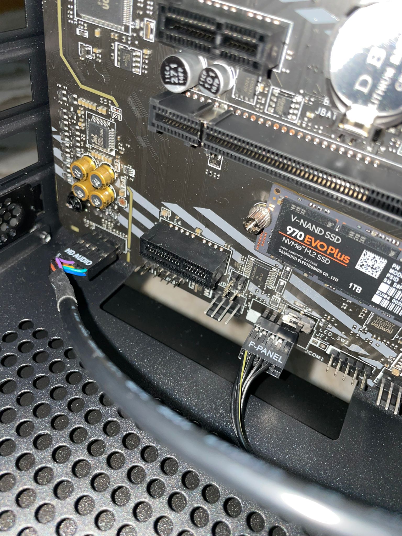

Hier sind ein paar genauere Bilder vom Rechner… ich hoffe man erkennt genug

ich finde man sieht das der 24 pin stecker nicht richtig steckt

Die SSD sollte oben auf der Schraube aufliegen mit der du sie festgemacht hast und mit einer weiteren befestigt werden.
Das Ding muss sich doch durchbiegen aktuell.

Sieht das nur auf dem Bild so aus oder haste die Abstandhalter nicht verbaut? Falls nicht, wirst du ein Problem haben.

Einige der Bilder scheinen ja im offenen Aufbau entstanden zu sein. Da gibt's nunmal keine Abstandshalter.
Im Case scheint das Board hinten zumindest mit der ATX Öffnung zu passen.
Dennoch kann es sein, das schlicht zu viele Abstandshalter verbaut wurden.
NVME Schraube fixen, 24-Pin Stecker korrekt einstecken, Abstandshalter (Position und Menge) prüfen, nocal probieren und wieder berichten.
