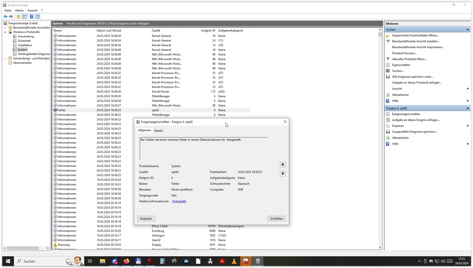

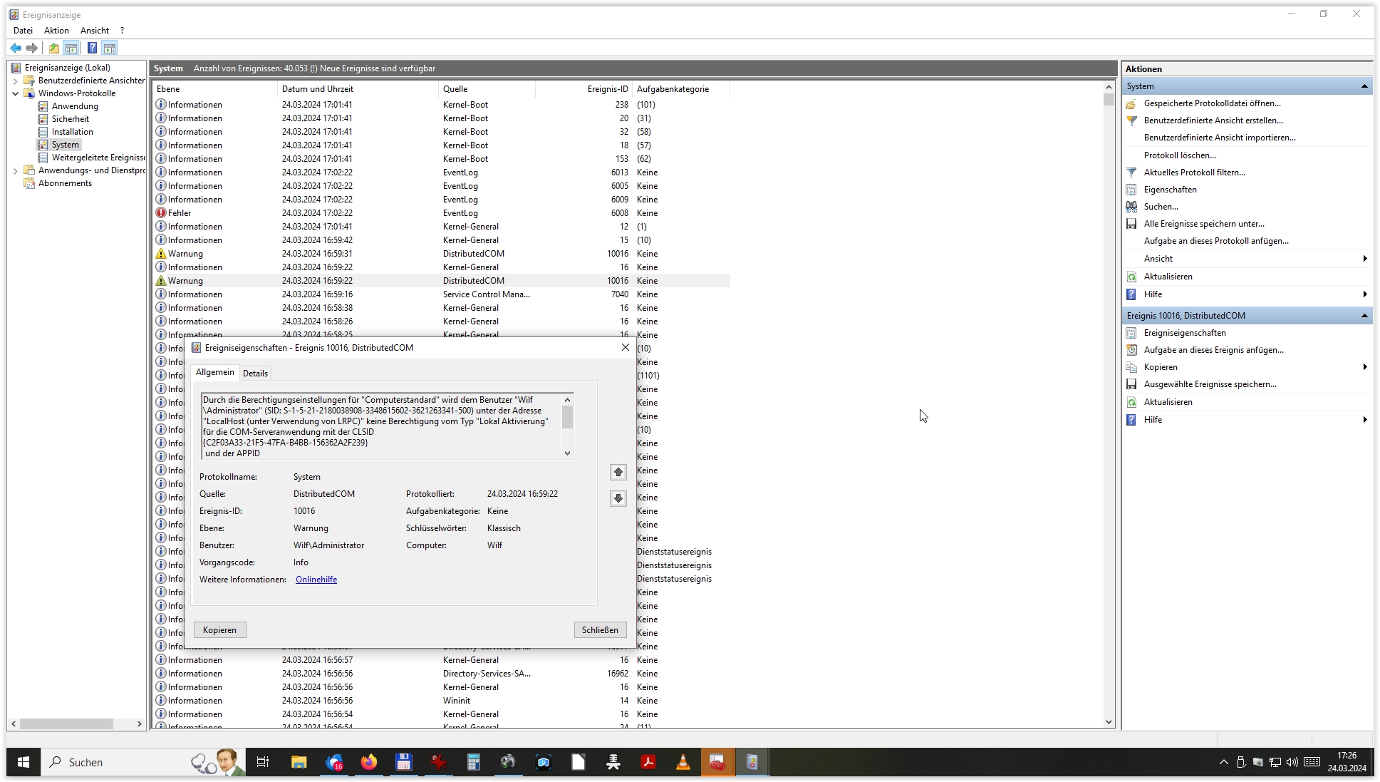

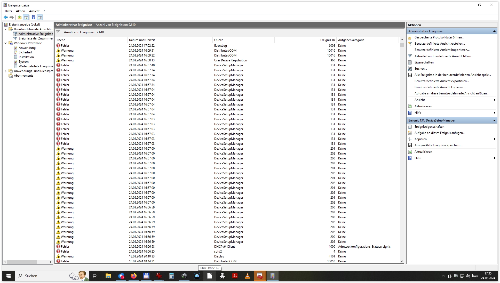

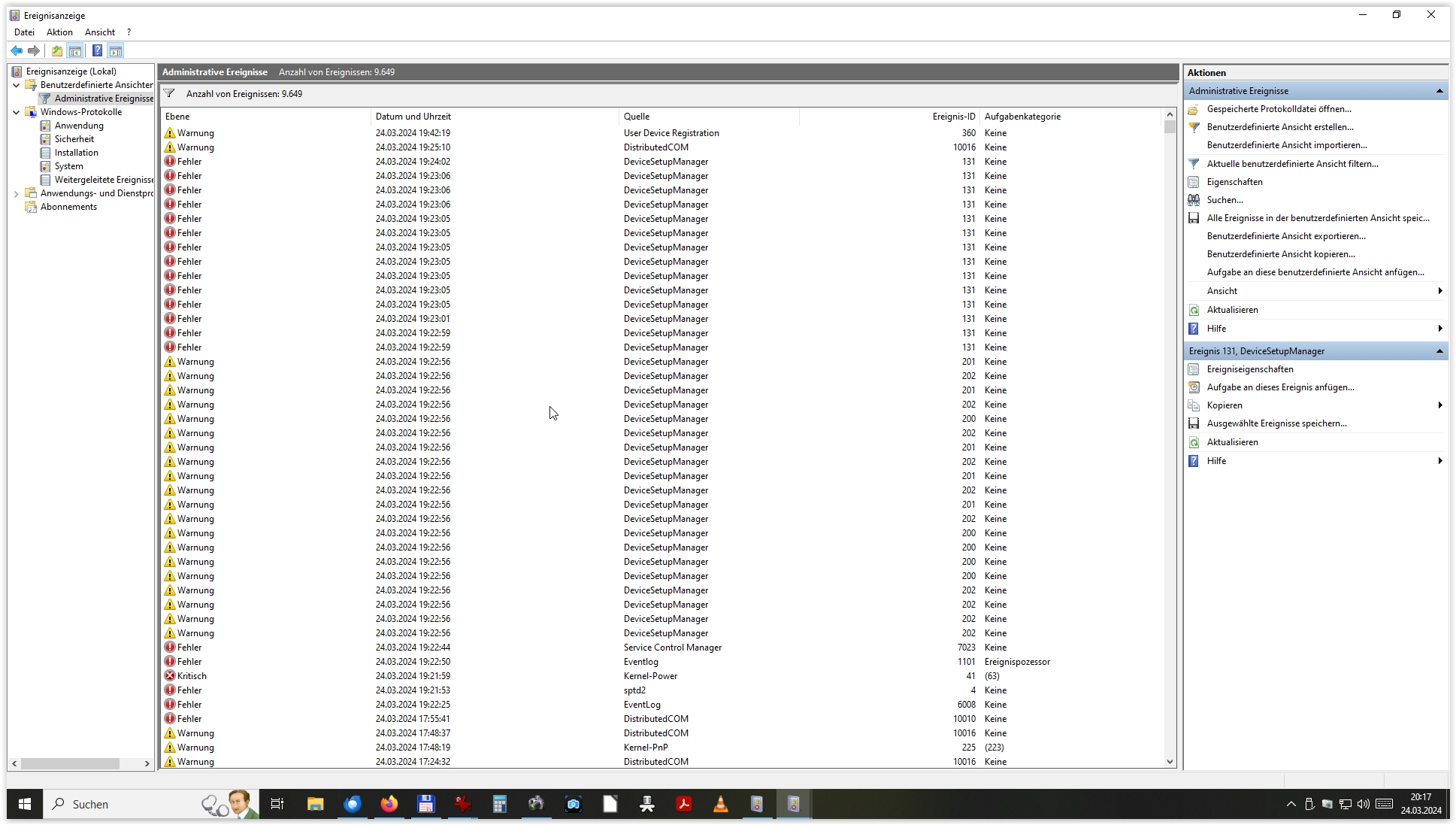

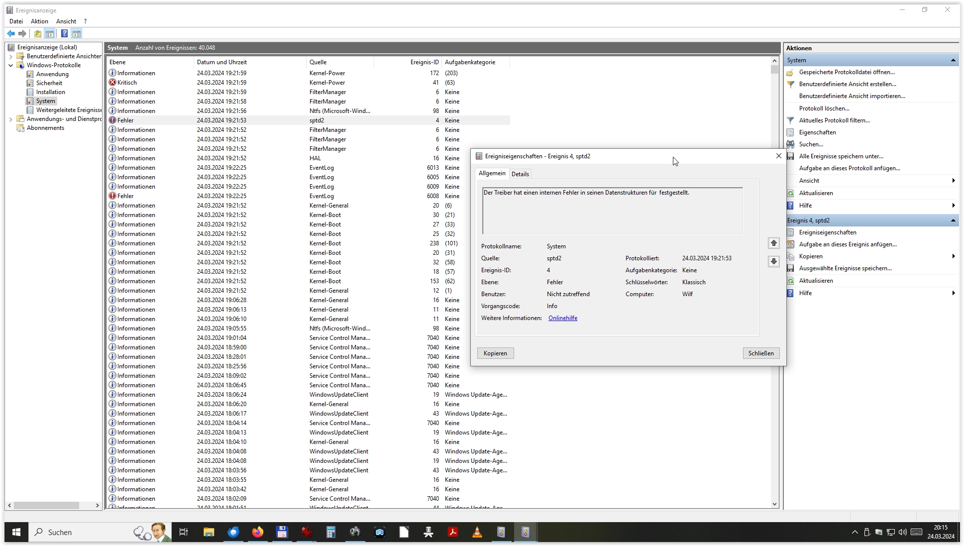

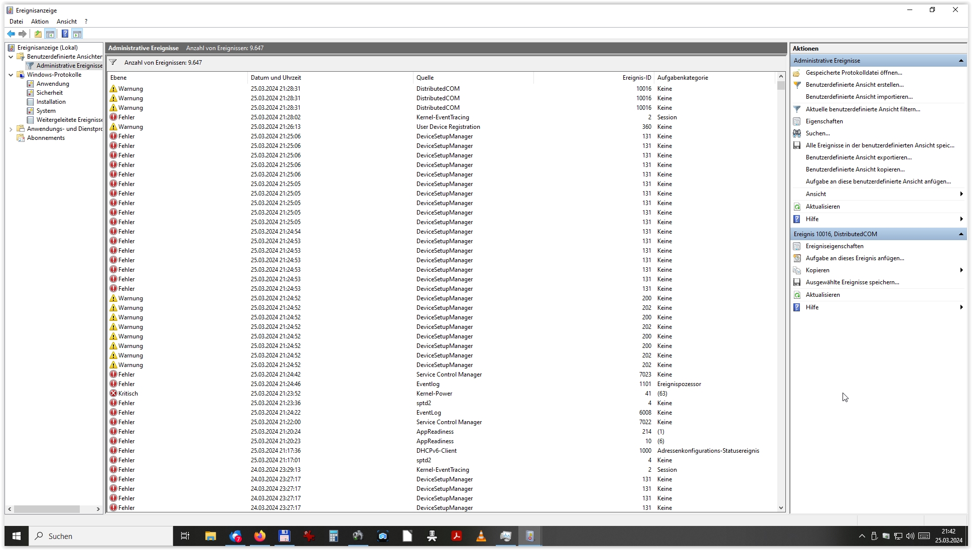

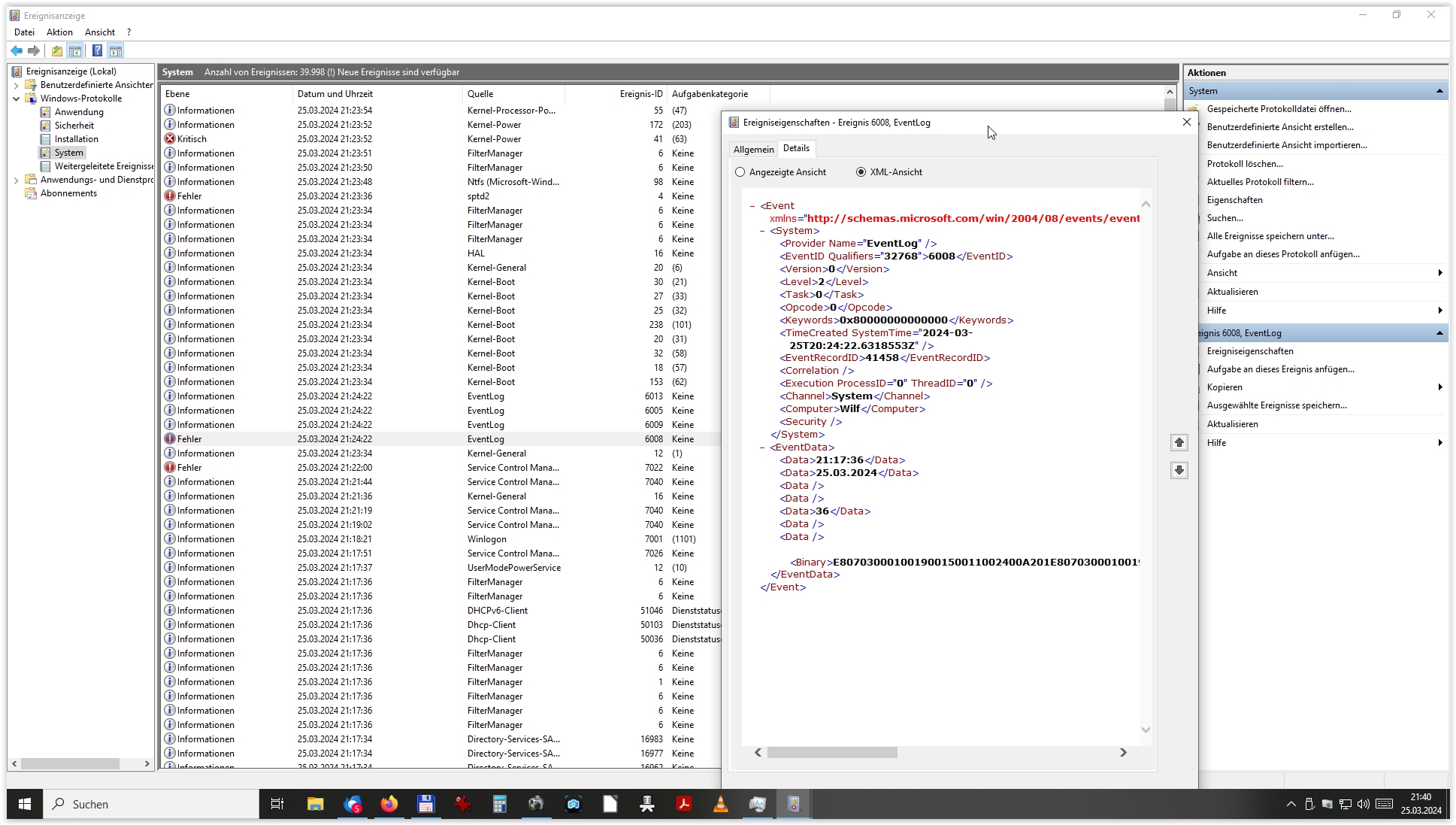

Hallo Experten,
ich hatte mit meinem PC vor einiger Zeit häufig Abstürze - der PC fuhr immer wieder plötzlich runter und startete selbsständig gleich wieder neu.
Nach einigen Ratschlägen habe ich das Netzteil ausgewechselt - jetzt ist ein BESilent 350 Watt drin. Dadurch war es m.E. eine Zeitlang besser....
Trotzdem mehren sich die Abstürze jetzt wieder - und zwar häufig schon recht früh - ca. 3-4 min.nach dem Einschalten.
Ein MEMTEST hat keine defekten RAM-Bausteine ergeben.

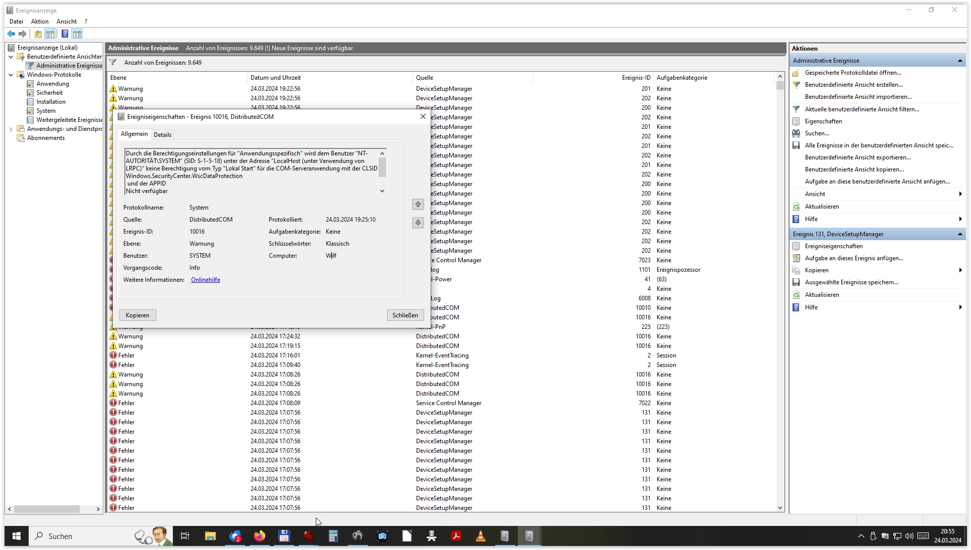

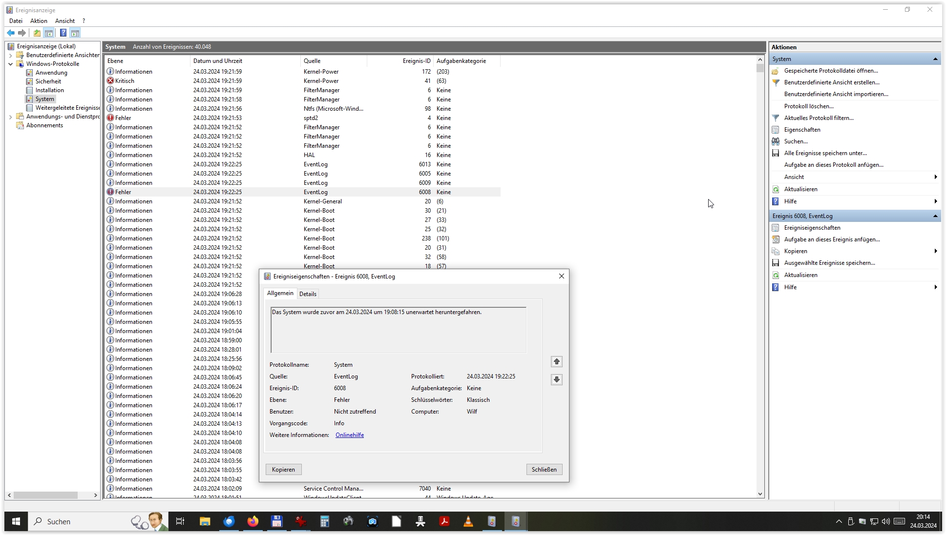

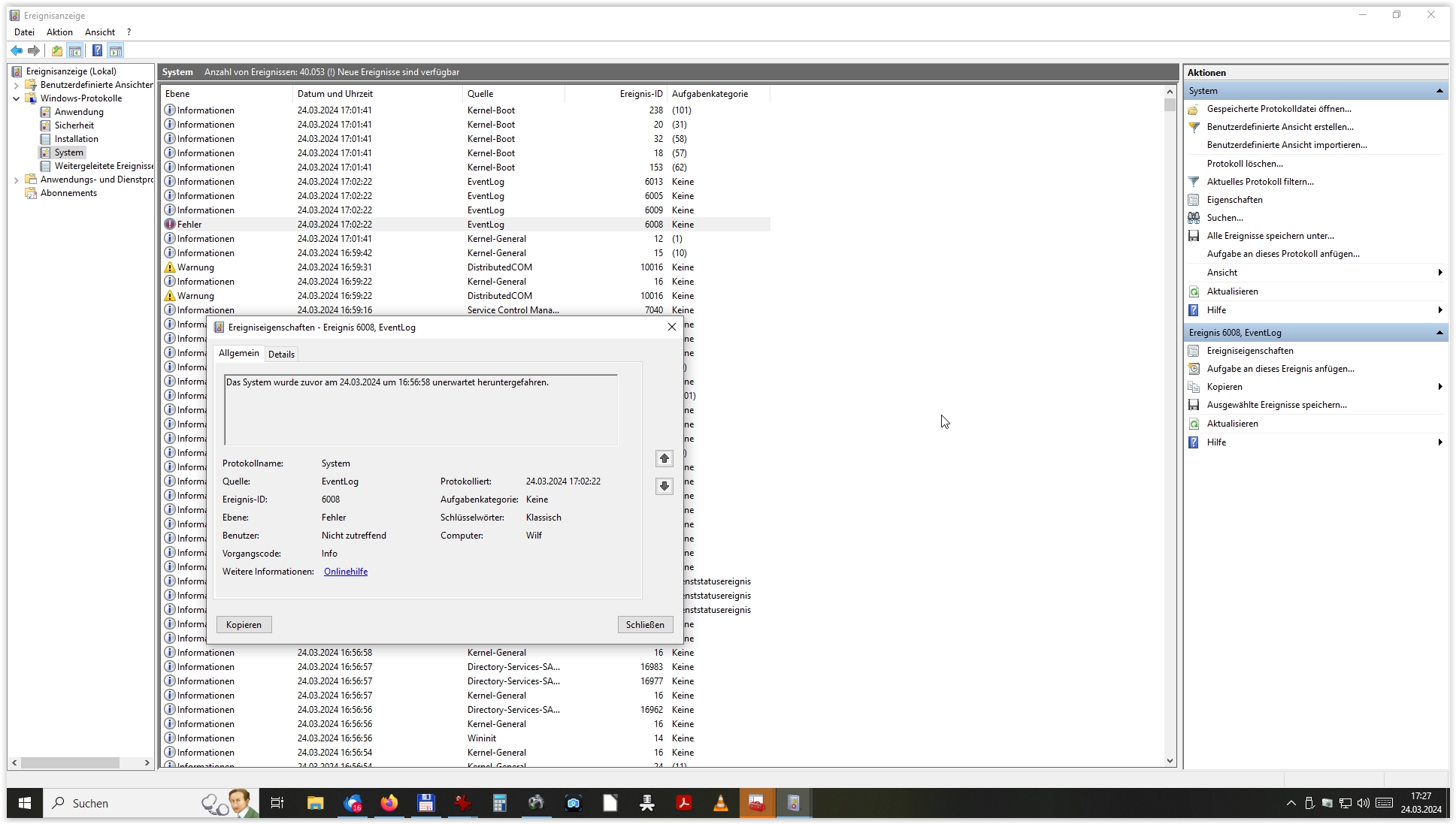

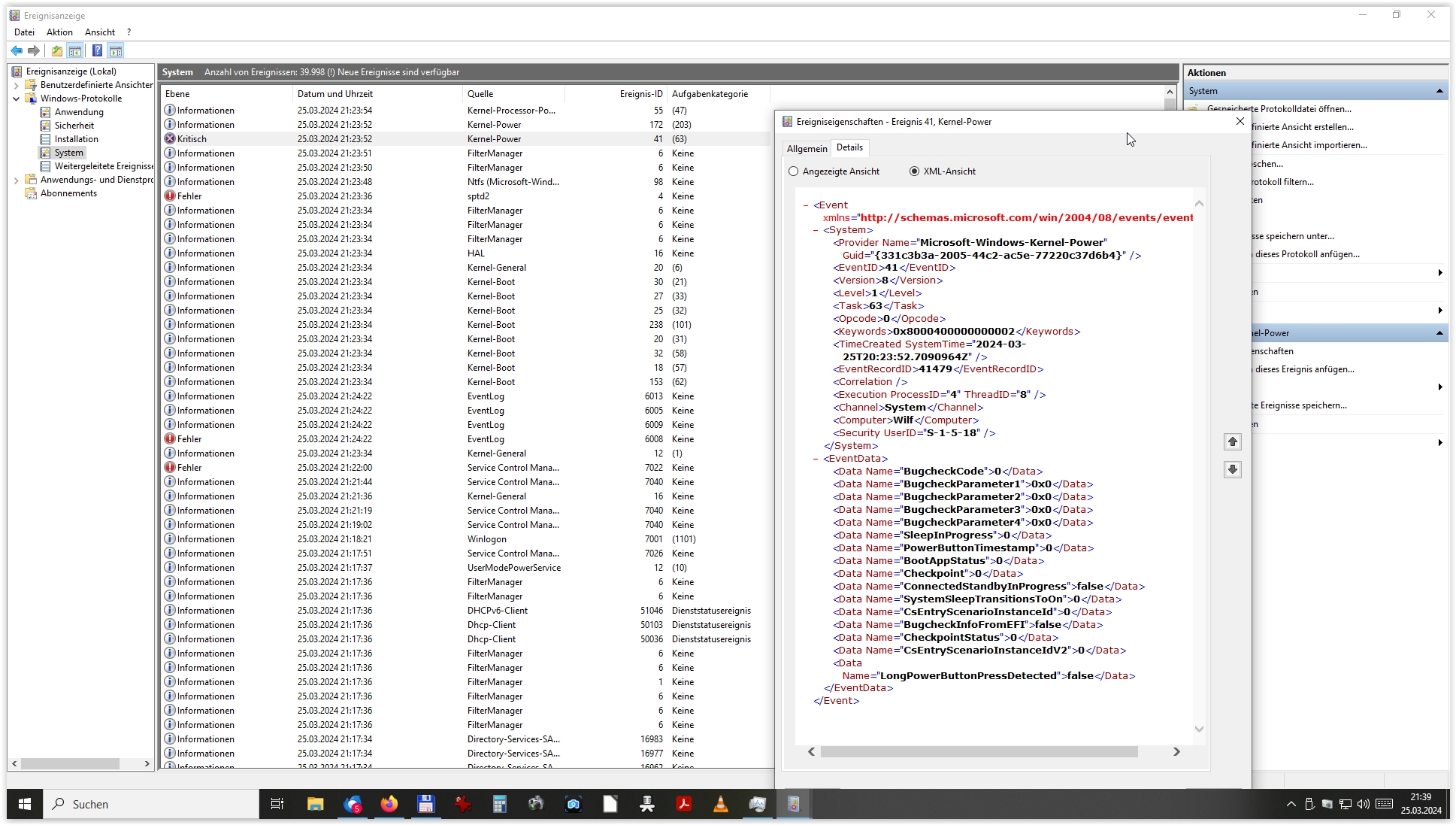

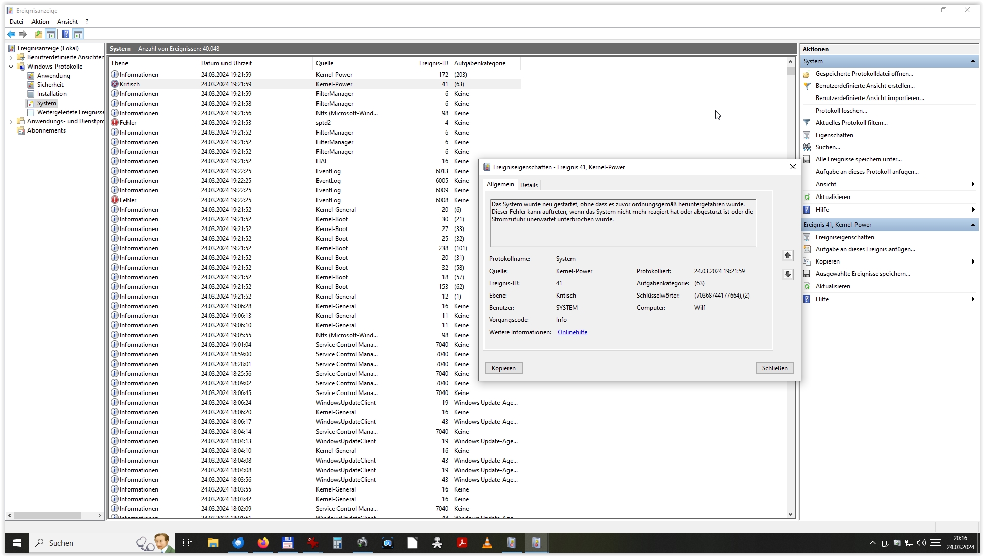

Ich habe einige EVENTVIEW-Meldungen angehängt - die MIR nichts sagen, Fachleuten aber vielleicht schon
Meine Fragen:
  • Was kann es sein? Woran liegt es wahrscheinlich ?
  • Treten immer wieder diesselben Fehler auf ??
  • Ist das ein Hardware-Problem oder kann das auch an Win10 liegen?
  • Macht es Sinn, das Gerät zu einer Reparaturwerkstatt zu bringen? Kann man dort den Absturzgrund - durch Diagnosegeräte - eindeutig klären - oder gibt es da letztlich auch nur Vermutungen ?
Vielen Dank für sachdienliche Hinweise !

Meine Erfahrung mit allen (und unterschiedlichen) Systemen (mehr als 50 Systeme waren im Einsatz) mit FM2(+)-Sockel: Von diesen plötzlichen reboots sind alle Systeme betroffen - unabhängig des verbauten Netzteils, Speichers, Mainboards, HDD, SSD. Auch OEM-Systeme von z.B. HP. Nach meinen Beobachtungen fing das etwa mit Windows 10 19H2 an. Rechner mit Windows 7 und Windows 8.1 waren bis zuletzt nie betroffen. Vereinzelt sind diese Neustarts auch in einer Win10-PE-Umgebung (gebootet vom Installationsmedium z.B.) aufgetreten. Anfängliche Reparaturversuche hatten nie Erfolg. Da man in solche "Billigsysteme" nicht noch haufenweise Geld in Reparaturen investiert (es waren zu 95% lediglich CPUs mit einem Modul (2 Kerne) im Einsatz), sind diese Systeme alle ausgetauscht worden. Viele haben lediglich neue Boards (inkl. CPU und RAM) auf Basis eines anderen Sockels bekommen (Gehäuse, Netzteile, Massenspeicher wurden übernommen). Systeme wurden entweder geklont oder die SSD übernommen. Alle Systeme waren und sind danach ohne diese reboots im Einsatz. Im Ereignisprotokoll war lediglich Ereignis-ID 41 aufgeführt - kein Bluescreen oder Speicherabbild. Es wirkte immer wie das Betätigen des Resettasters. Abklemmen desselben half aber auch nicht.
Mein Rat dazu: Ärgere dich nicht mit diesem alten System und tausch die Hardware. ;)
