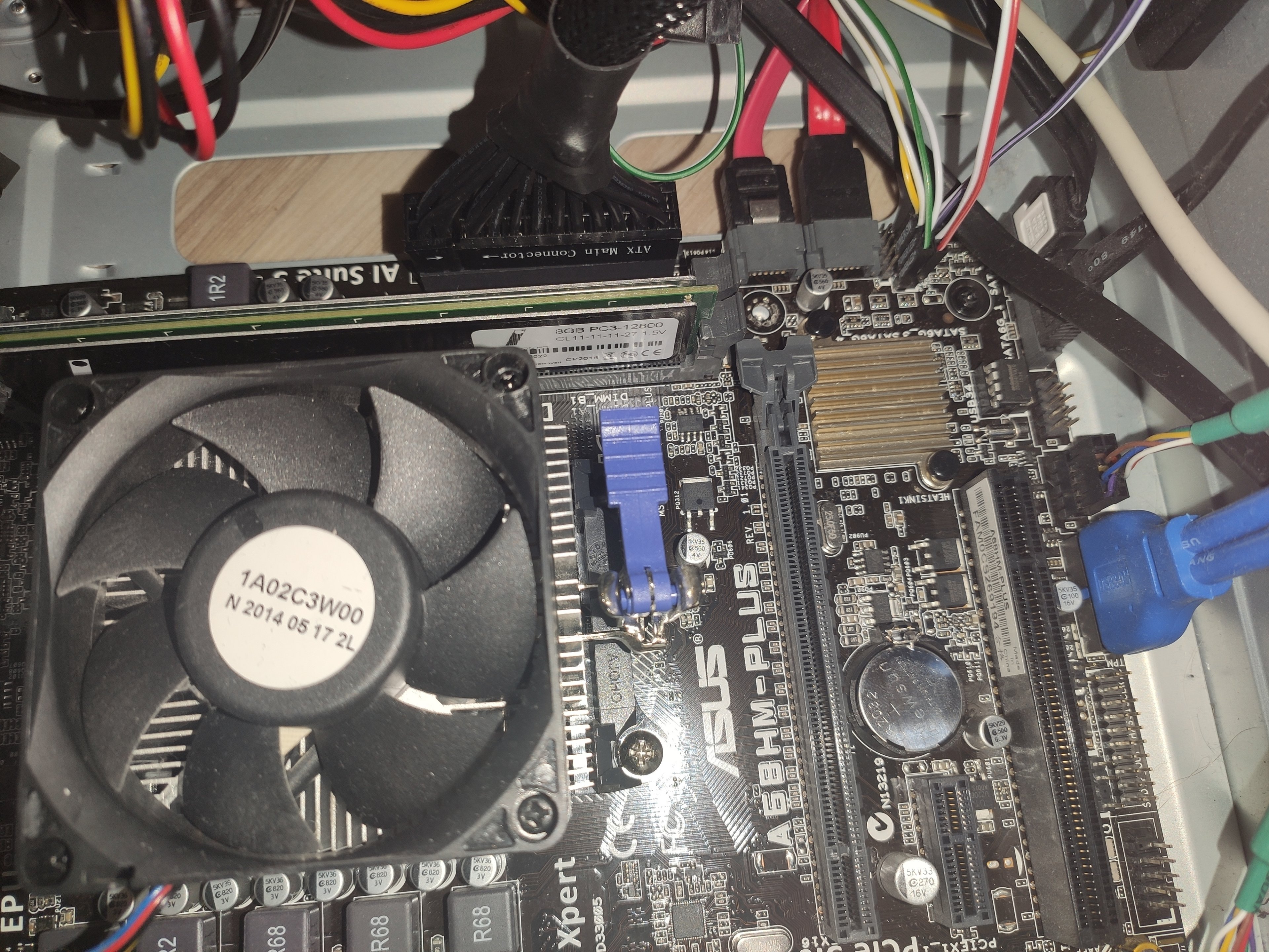

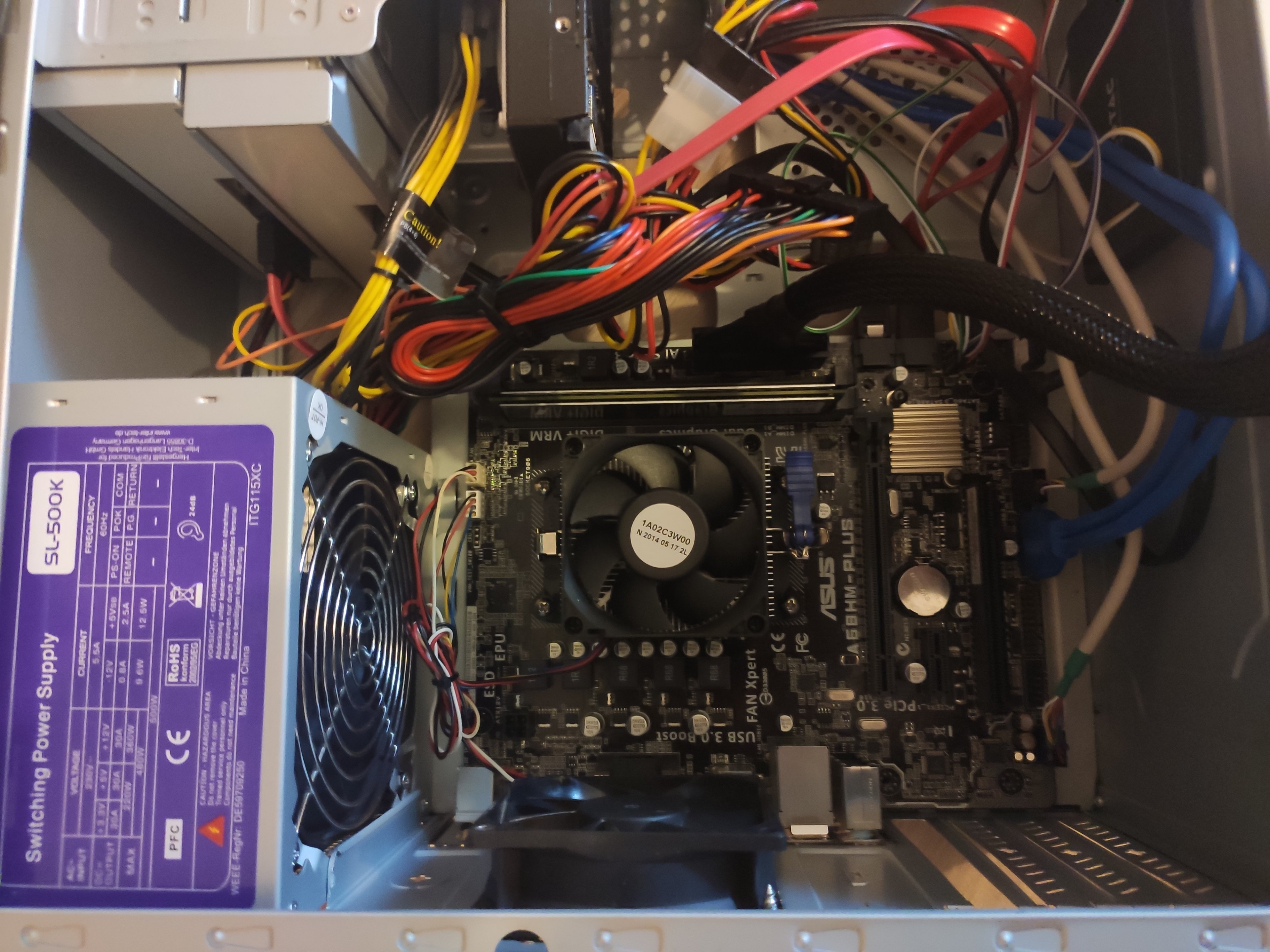

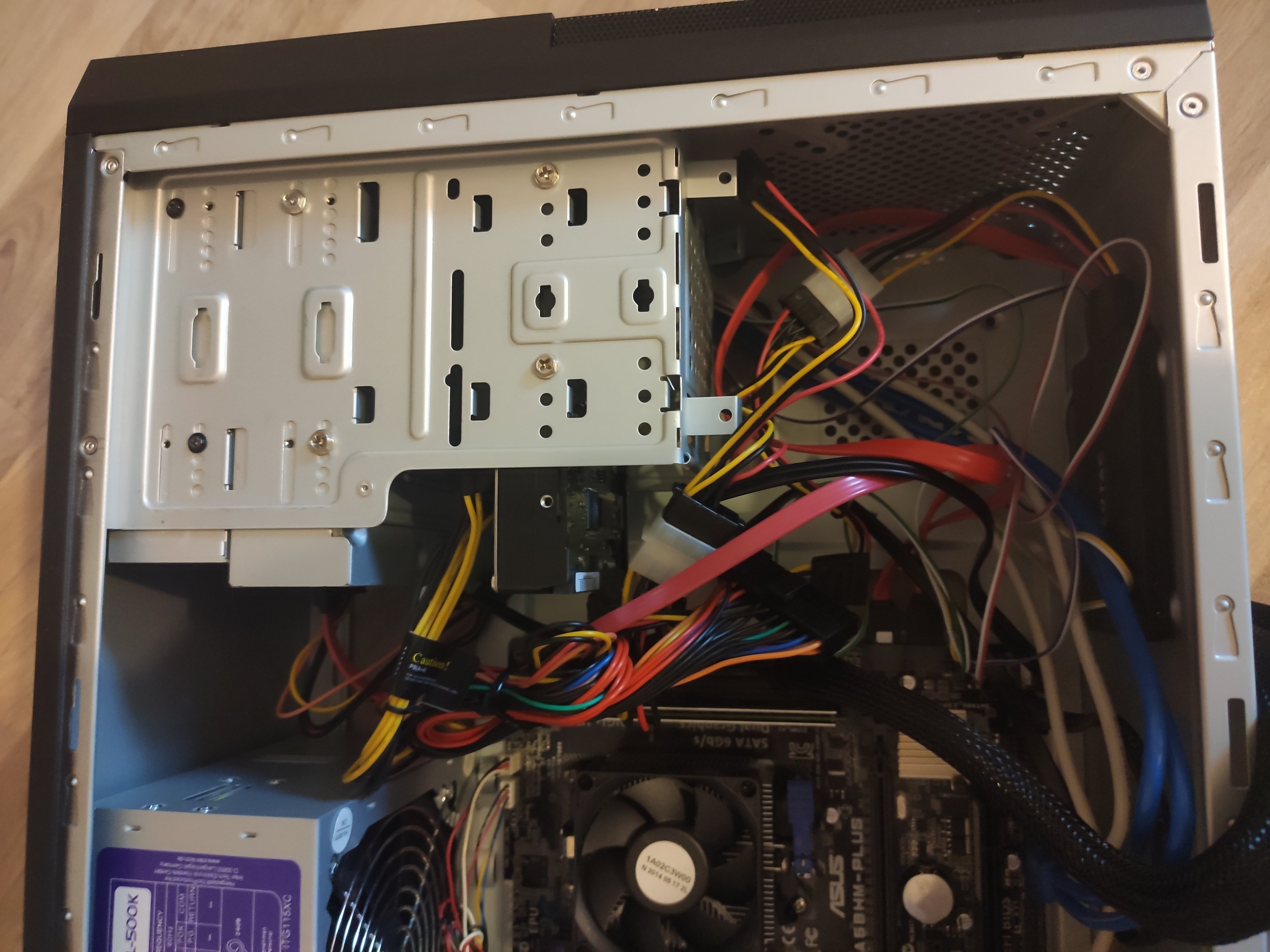

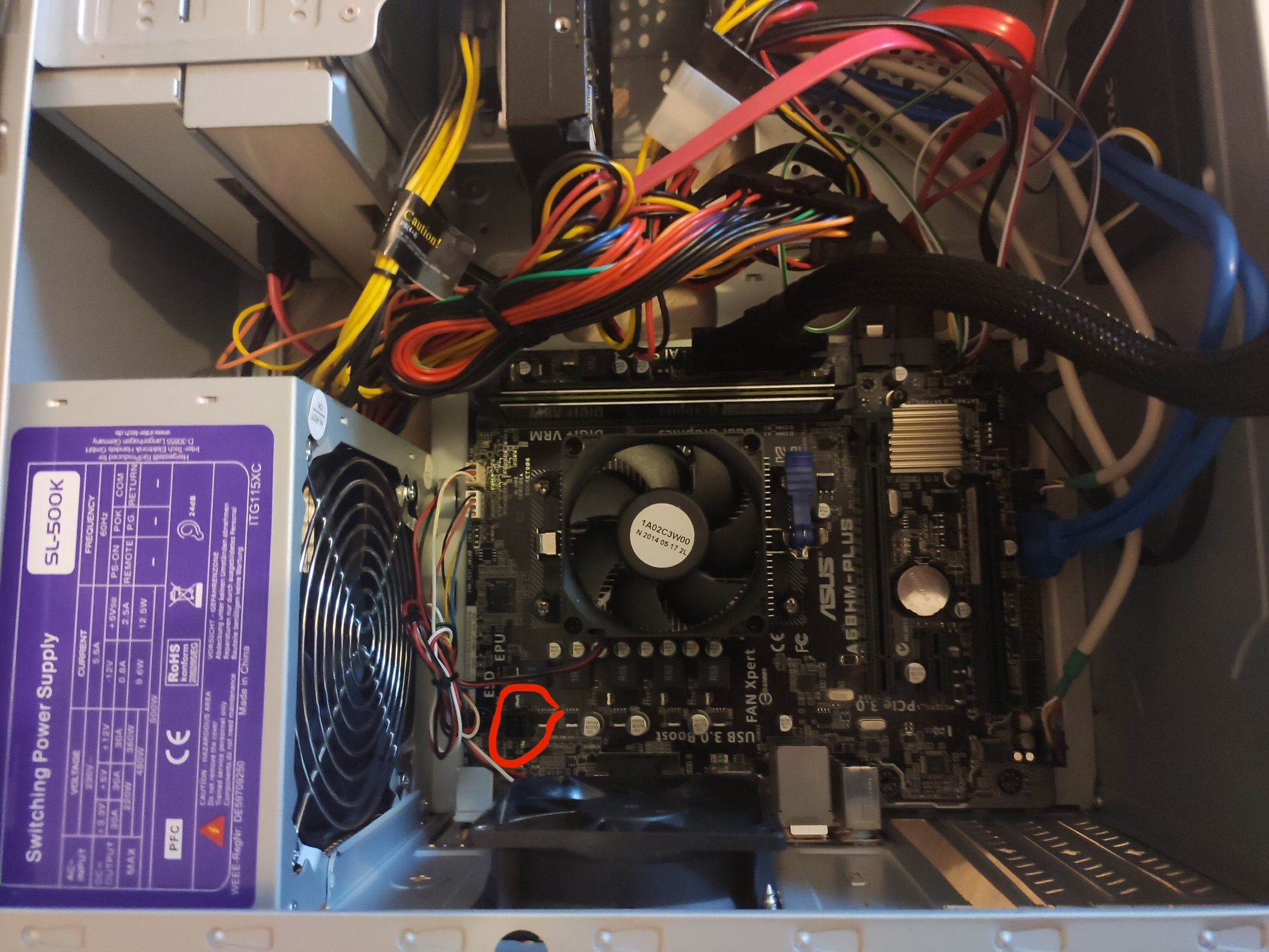

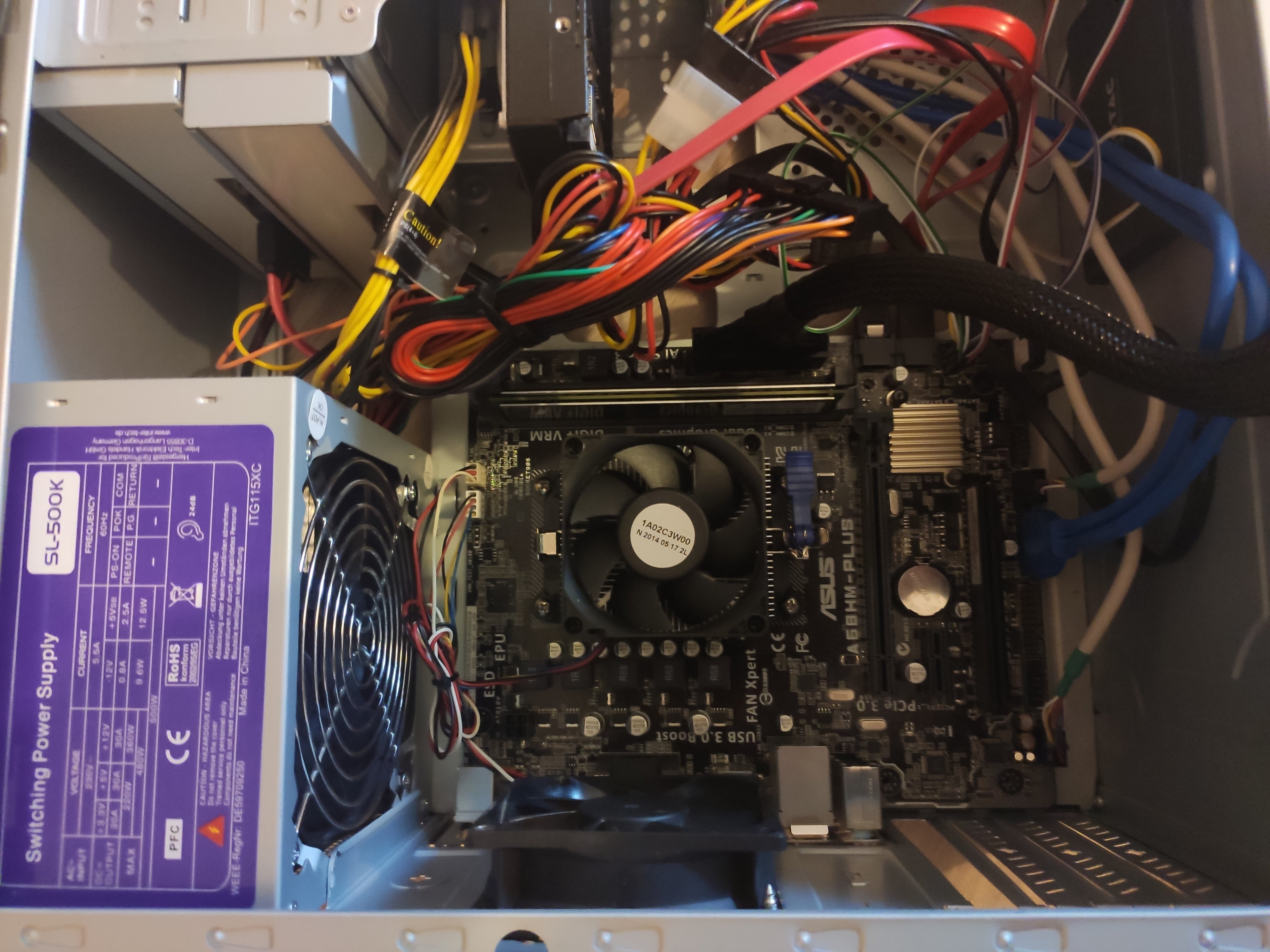

aletes Netzteil SATA Kabel sind noch von Mainboard zu SSD und HDD angeschlossen. Das Hauptstromkabel von Mainboard an neues Netzteil habe ich vom neuen Netzteil. Bilder folgen

Naja, scheint ja gar kein CM Netzteil zu sein und er meint hier wohl seine Adapter,
dass er dieser weiter nutzt.
das schwarze mit cm ist das neue und die bunten das alte. die gelben kabel müssten die sata kabel sein

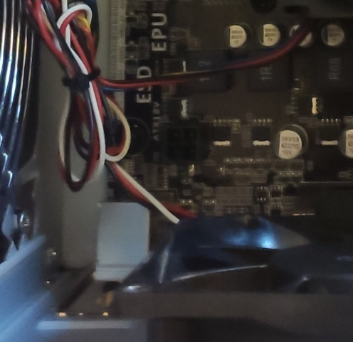

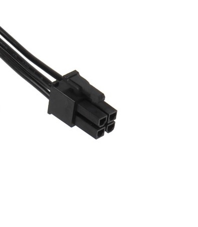

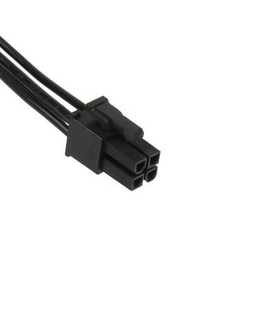

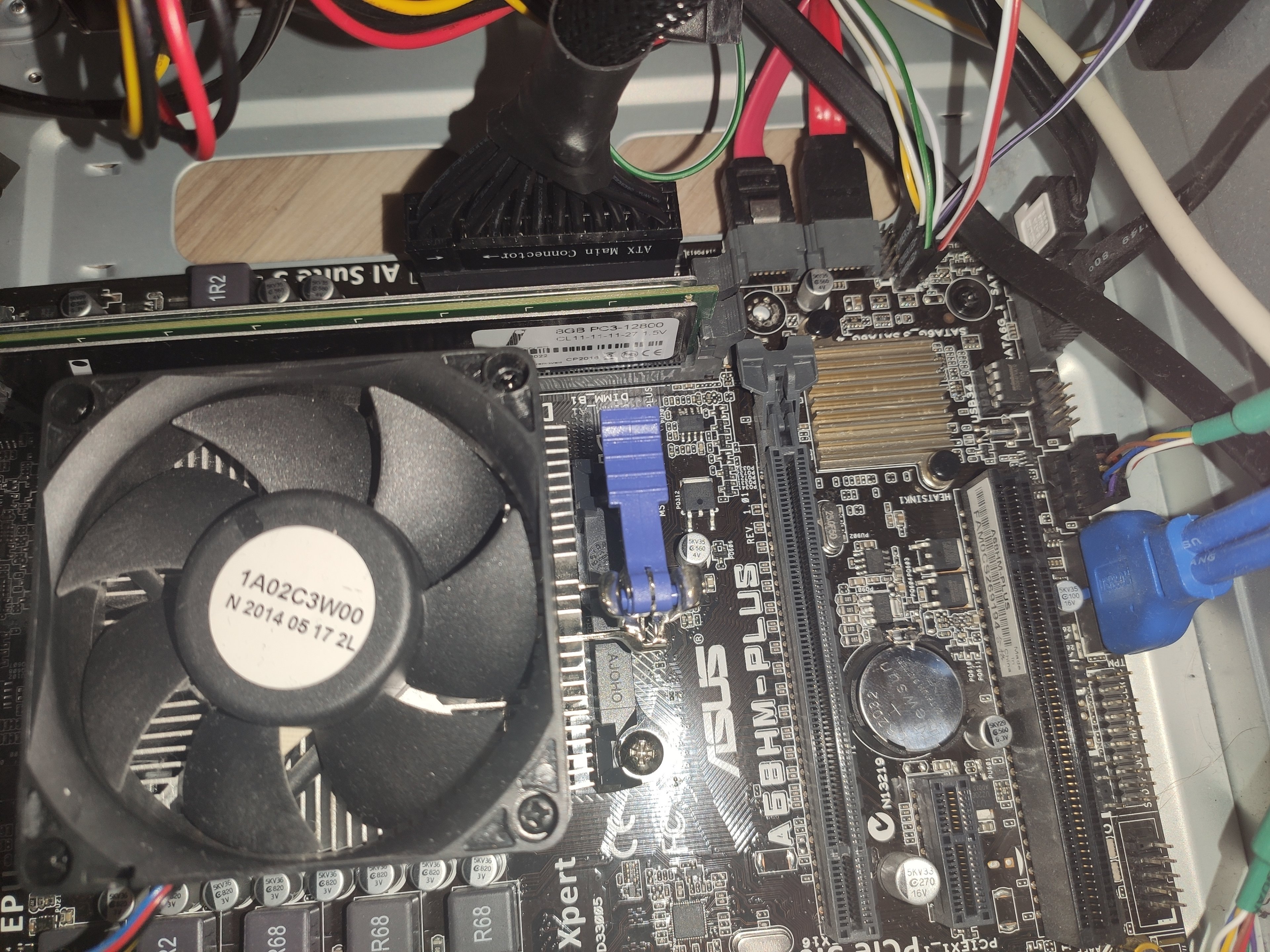

Muss man nicht auch am 4-poligen Anschluß vom Mainboard Strom anschließen? Das schwarze Ding in der Bildmitte...

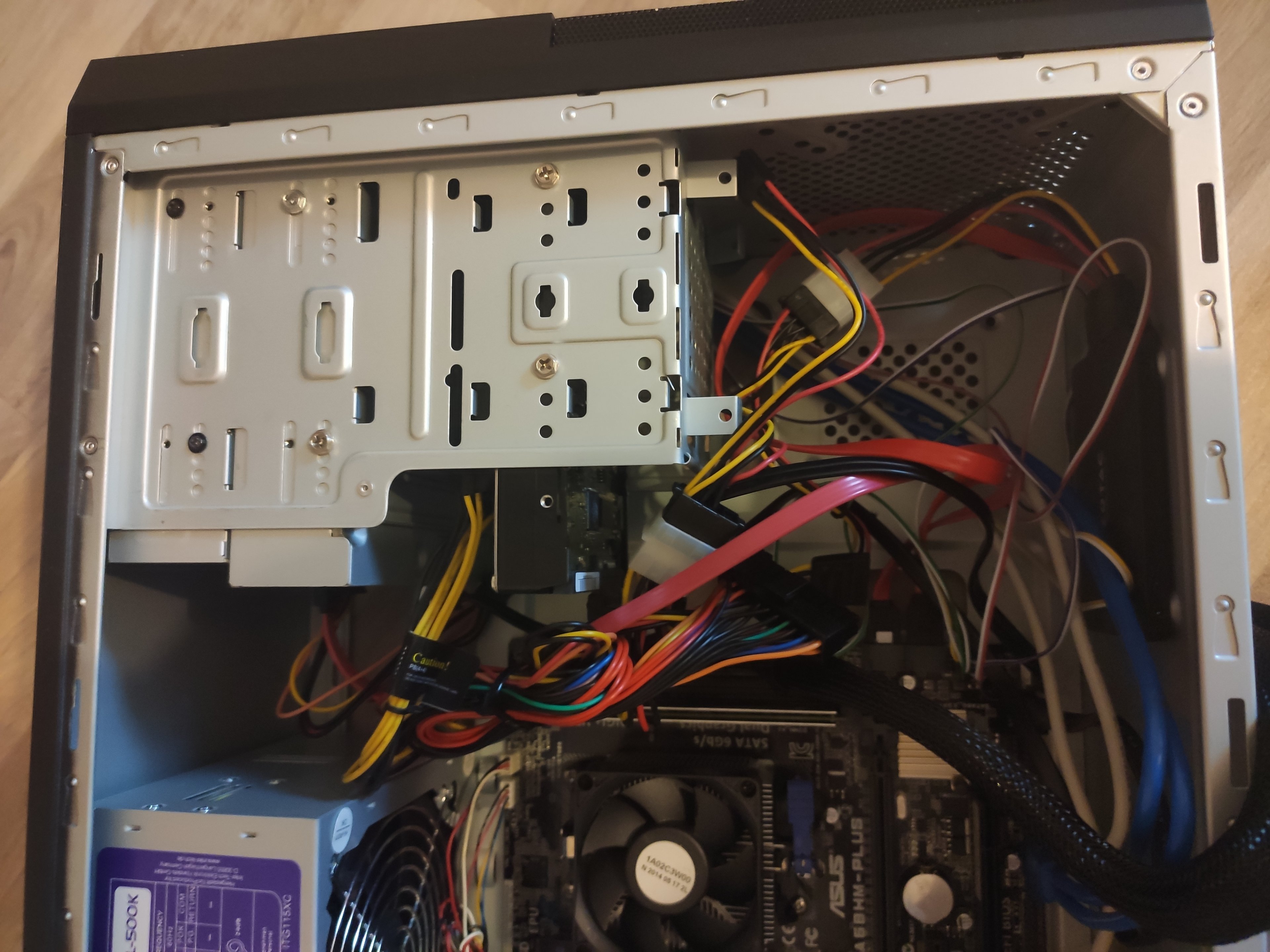

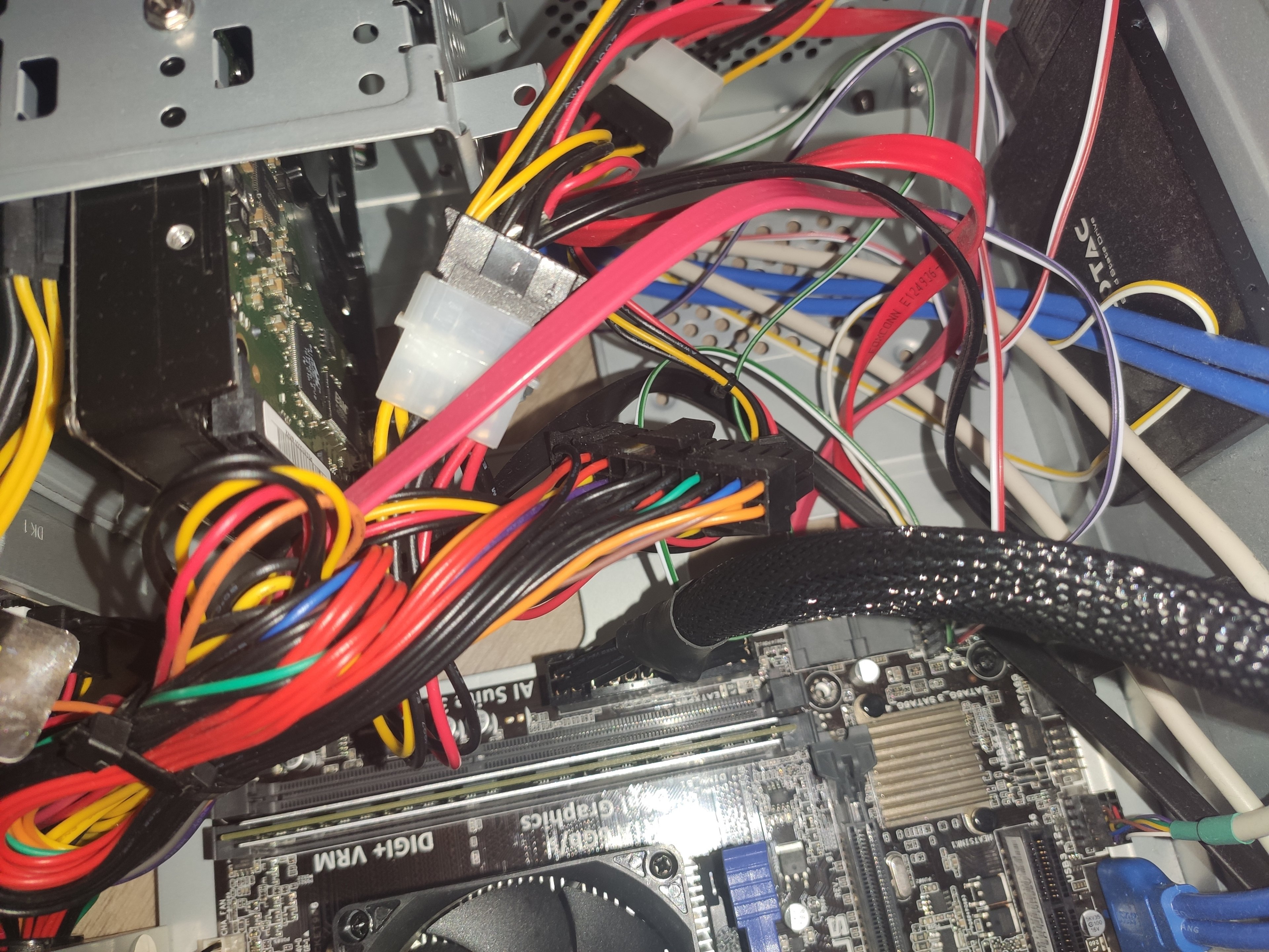

Das heißt, du nutzt nun beide Netzteil und wunderst dich, dass es nicht funktioniert?
Wenn ich in den PC schaue bekomme ich Kopfschmerzen.
Verkabel doch mal bitte alles ordentlich und der Reihe nach.
-24 Pin am Mainboard
-4 Pin der CPU
-die beiden Festplatten, wieso diese Adapter?
ein neuers Netzteil dürfte doch keine Molex mehr haben...
Unterhalb des rechten RAM-Slots fehlt eine Schraube.
Ohje, baue das vermutlich defekte aus bzw. trenne es komplett vom Rechner
und Probiere dann das neue aber auf keinen Fall bisschen hiervon etwas davon.
Am Ende tut ihr euch oder der Hardware noch weh...

Schließe alles korrekt an dem neuen Netzteil an, dann kann man weitersehen.
Nutze auch keinen dieser Adapter die da noch rumhängen.
Was ist das für ein gelbes Kabel was auf der Festplatte rumliegt?Anhang anzeigen 918925
Wenn du mit dem neuen Netzteil nur das Mainboard verbindest,
wie sollen da deine Festplatten das Betriebssystem laden?
Wie soll der PC laufen wenn die CPU nicht mit Strom versorgt wird?
