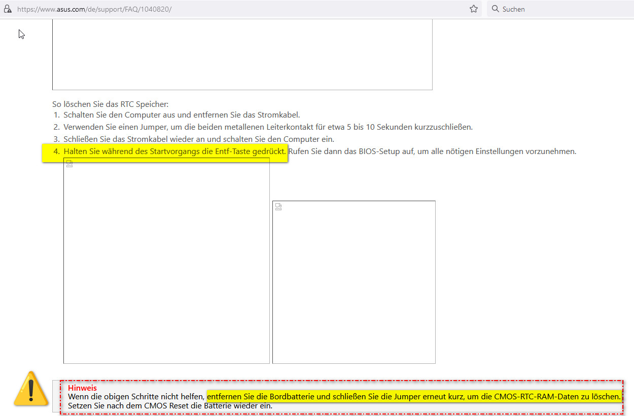

Ein PC startet auch ohne CMOS-Batterie, die ist für was anderes zuständig.
Bitte CMOS-Clear noch mal Durchführen so wie es auf der Asus.com Webseite beschrieben ist.
Punkt 4. nicht vergessen!
Wie schon von mir erwähnt, Mainboard bitte kompl stromlos machen, also Netzteil aus UND Batterie rausnehmen und dann den Einschaltknopf am PC mehrmals drücken damit sich ev Restspannung abbauen kann. Danach 10 sek. lang die Brücke setzen auf die beiden CMOS Clear Pins am Mainboard.
Batterie einsetzen, Netzteil anstecken und Netzteil einschalten.
PC Einschalten UND ENTF-Taste beim Einschalten vom PC die ganze Zeit gedrückt halten!
BIOS neu einstellen.
Kurt-oe1kyw schrieb:
