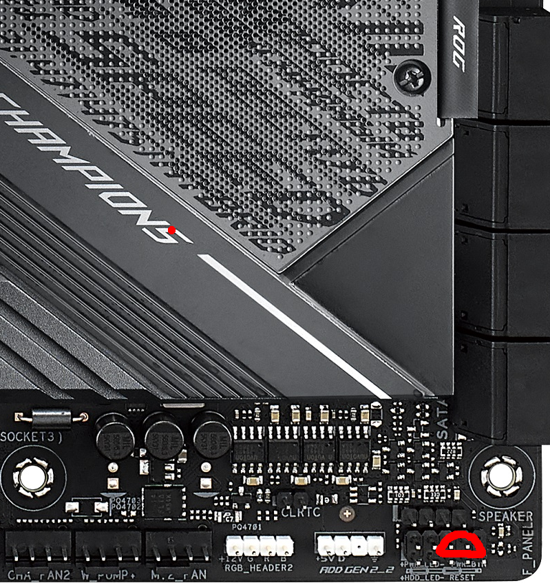

Schau bitte mal ob das Kabel vom Powertaster sitzt!
PWR_BTN ganz unten rechts unter den Sata-Anschlüssen: Von den 9 Pins sind es die beiden oben rechts in der 4er Reihe.
