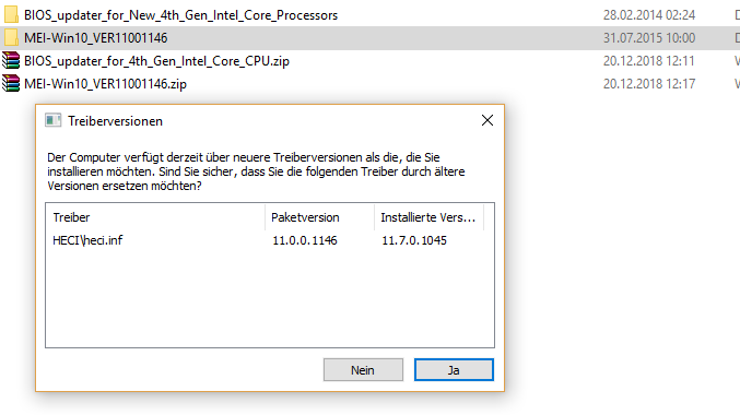

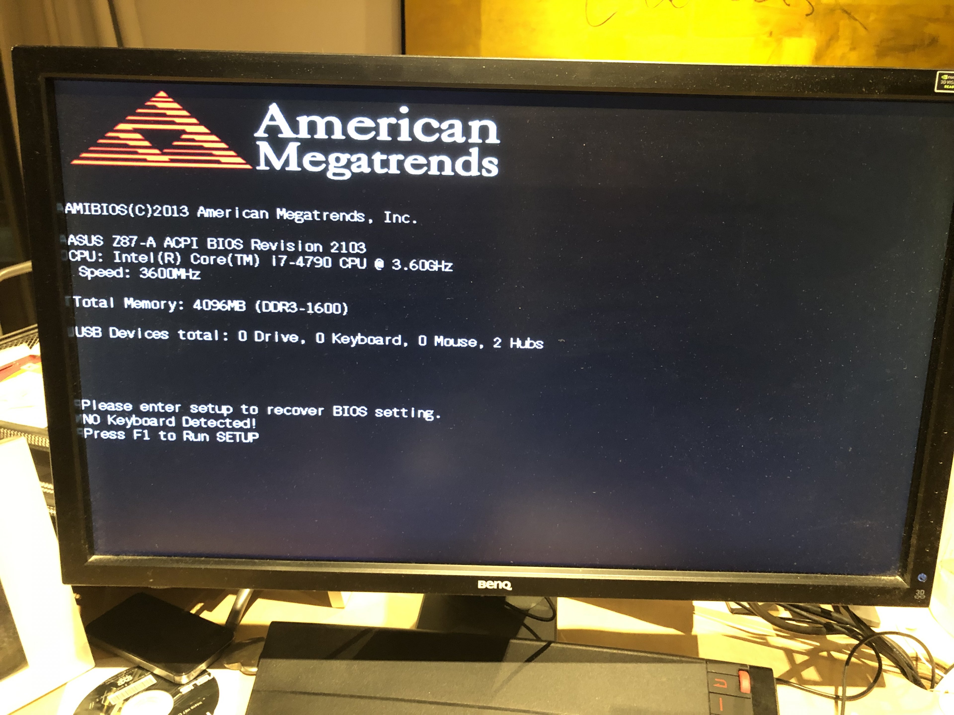

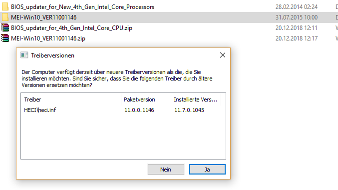

Das ist merkwürdig. Ich wollte eben die Software 2.00.02 installieren. Und beim Vorgang gibt die Anwendung folgende Meldung aus (siehe Bild 1).
Daraufhin habe ich die Intel MEI Software direkt bei Asus heruntergeladen und beim Installationsvorgang bekomme ich diese Meldung (siehe Bild 2).

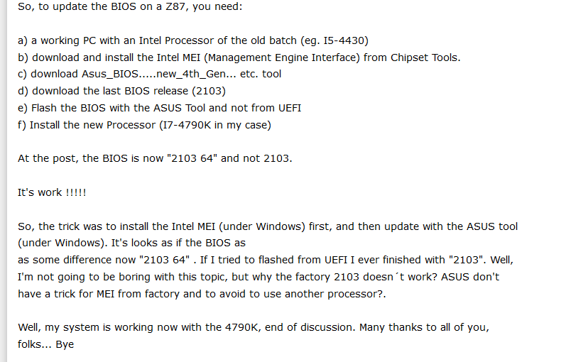

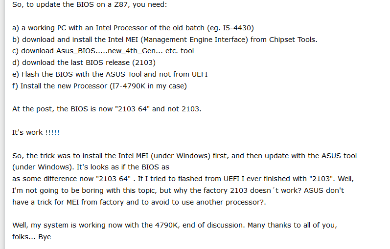

In einem englischsprachigem Forum hatte jemand das gleiche Problem. Und die Lösung war, dass er sein Bios eben über diesen Upadatet v. 2.00.02 und nicht über die UEFI geflasht hat.
(siehe Post ganz unten)
http://www.tomshardware.co.uk/answers/id-2593752/asus-z87-4790k-work.html

Ich denke das macht jetzt nichts hier die alte Version einzuspielen, ist ja auch für Win10.
Er hat zuerst die Management Firmware aktualisiert (2.00.02) und dann das Bios über das Asus Tool aktualisiert.
Wenn Du auf Nr. sicher gehen willst, dann spielst Du nachträglich das aktuellste Bios über das Asus Tool erneut ein.

Ich habe eben die Intel MEI von der Asus Homepage intalliert. Leider erkennt der Updatet nicht, dass Intel MEI auf dem System drauf ist.
Darf ich Itel MEI gefahrlos deinstallieren?
Grüße

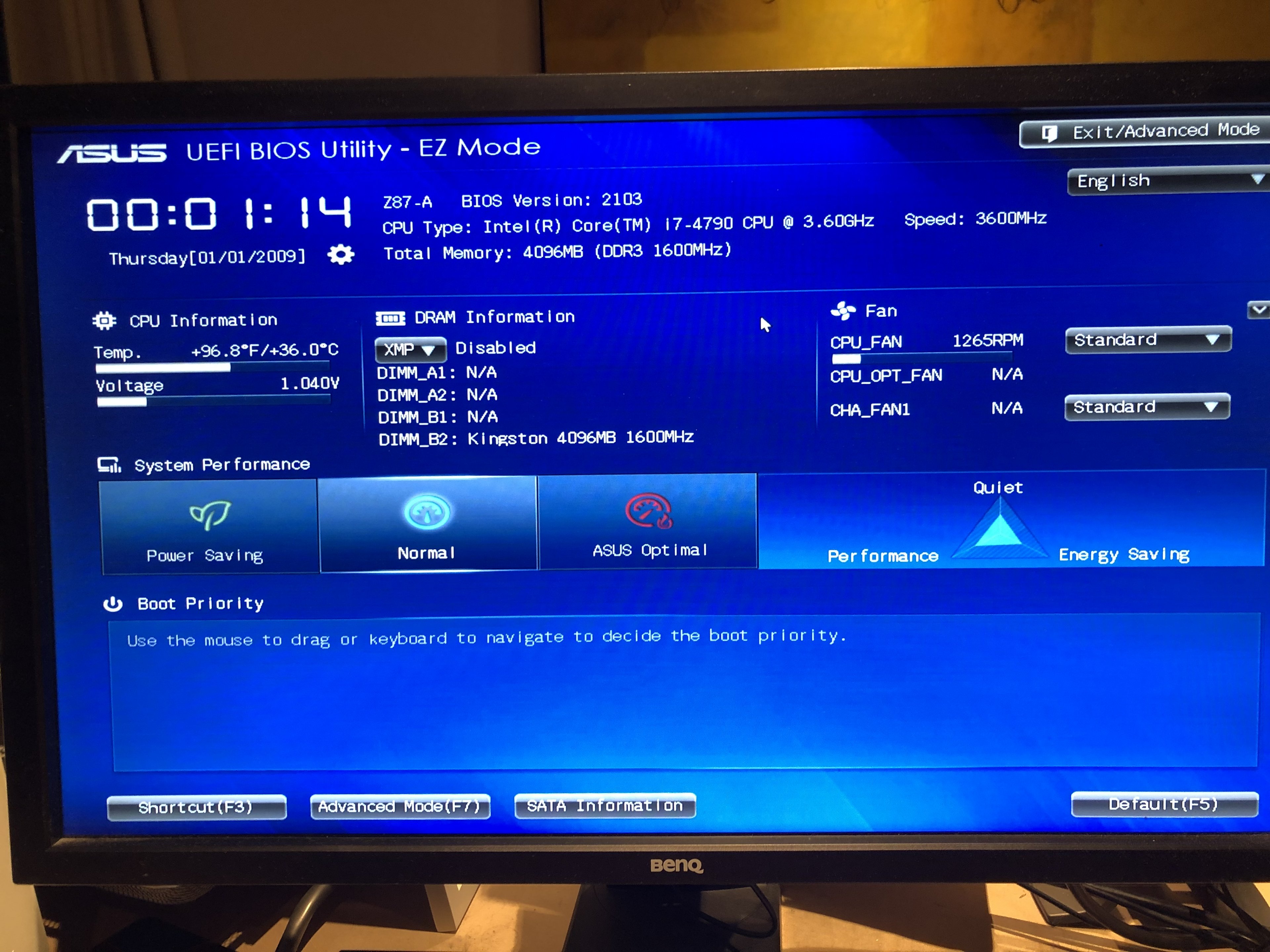

Ich habe heute netterweise vom hiesigen IT'ler einen Mainboard zum testen bekommen.
Es handelt sich um ein Mainboard von Asus Z87-A. Wenn es mit diesem Board ebenfalls nicht funktioniert dann ist die CPU vermutlich defekt.
Es reicht doch wenn das Mainboard mit der CPU + Lüfter und einem Ramriegel bestückt ist. Fertplatte brauche ich nicht anzuhängen. Wenn die CPU angenommen wird, sollte ich dirket ins Bios gelangen, richtig?
Ja CPU, Board, Kühler (angeschlossen) und Ram sollten für einen Post ausreichen ...
Aber da es ein Z87 Board ist hat es exakt das gleiche Problem, sollte das Bios nicht aktualisiert sein.
Darf ich fragen woher Du bist?
Ich wohne am Bodensee ().

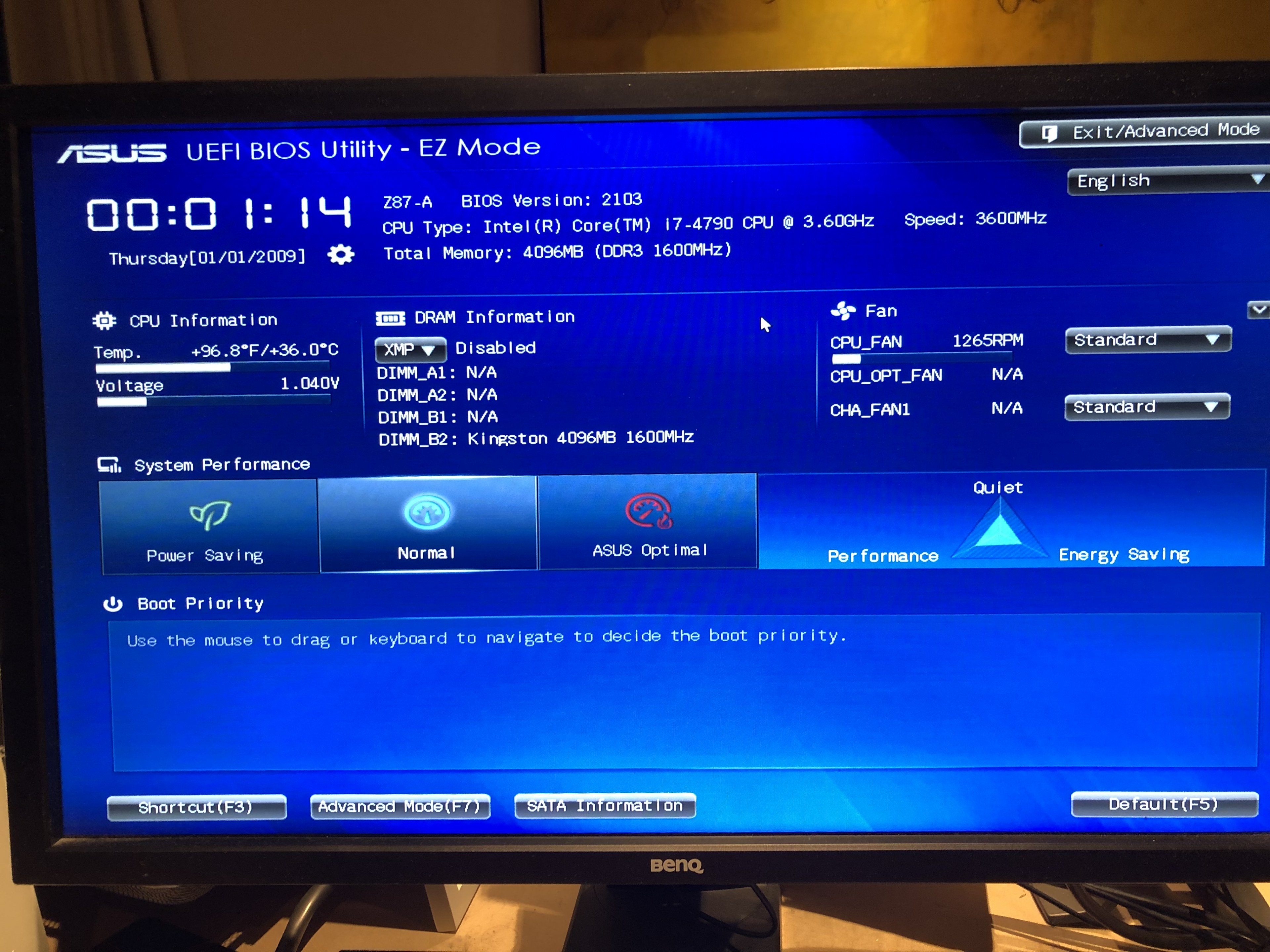

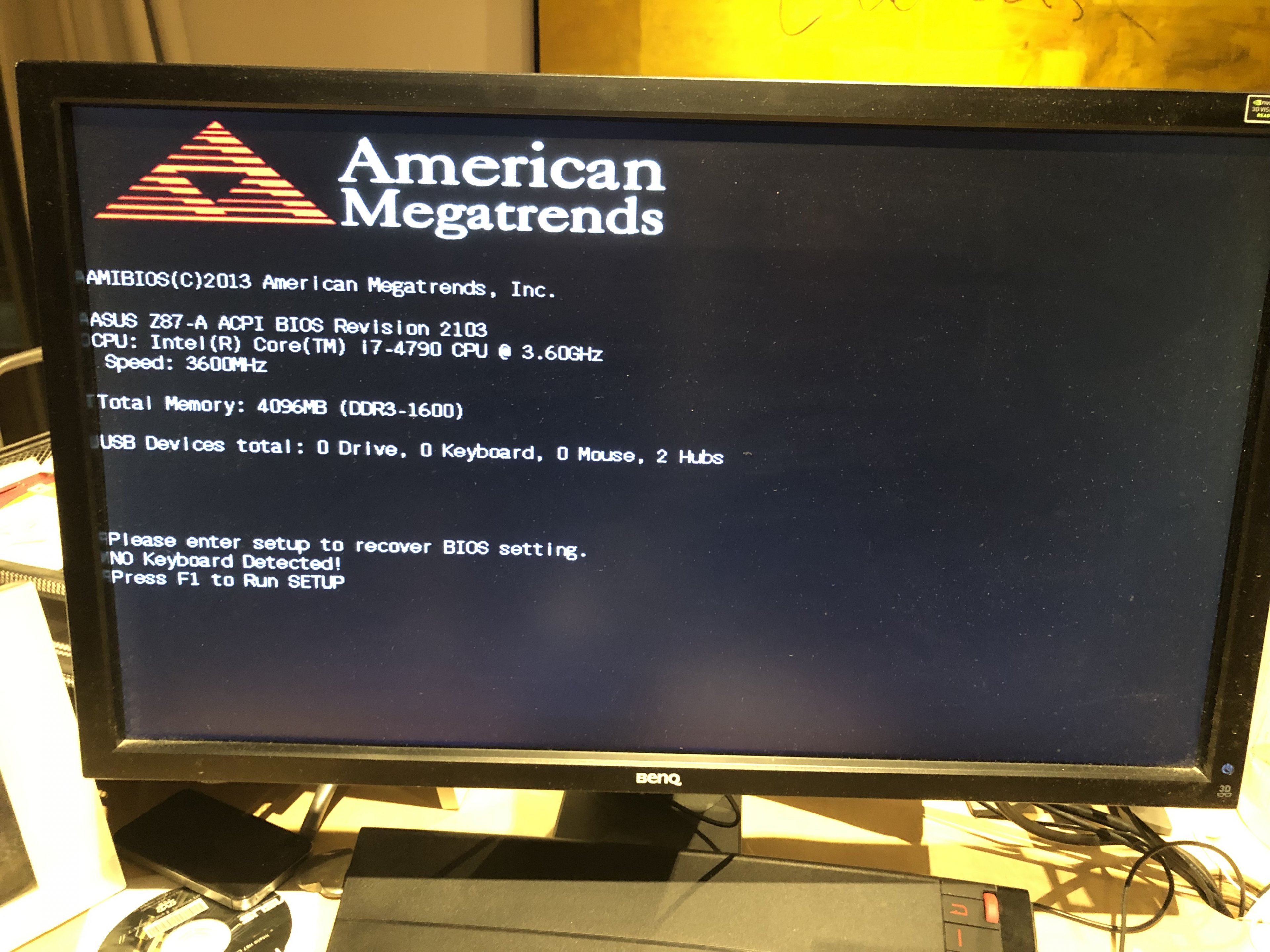

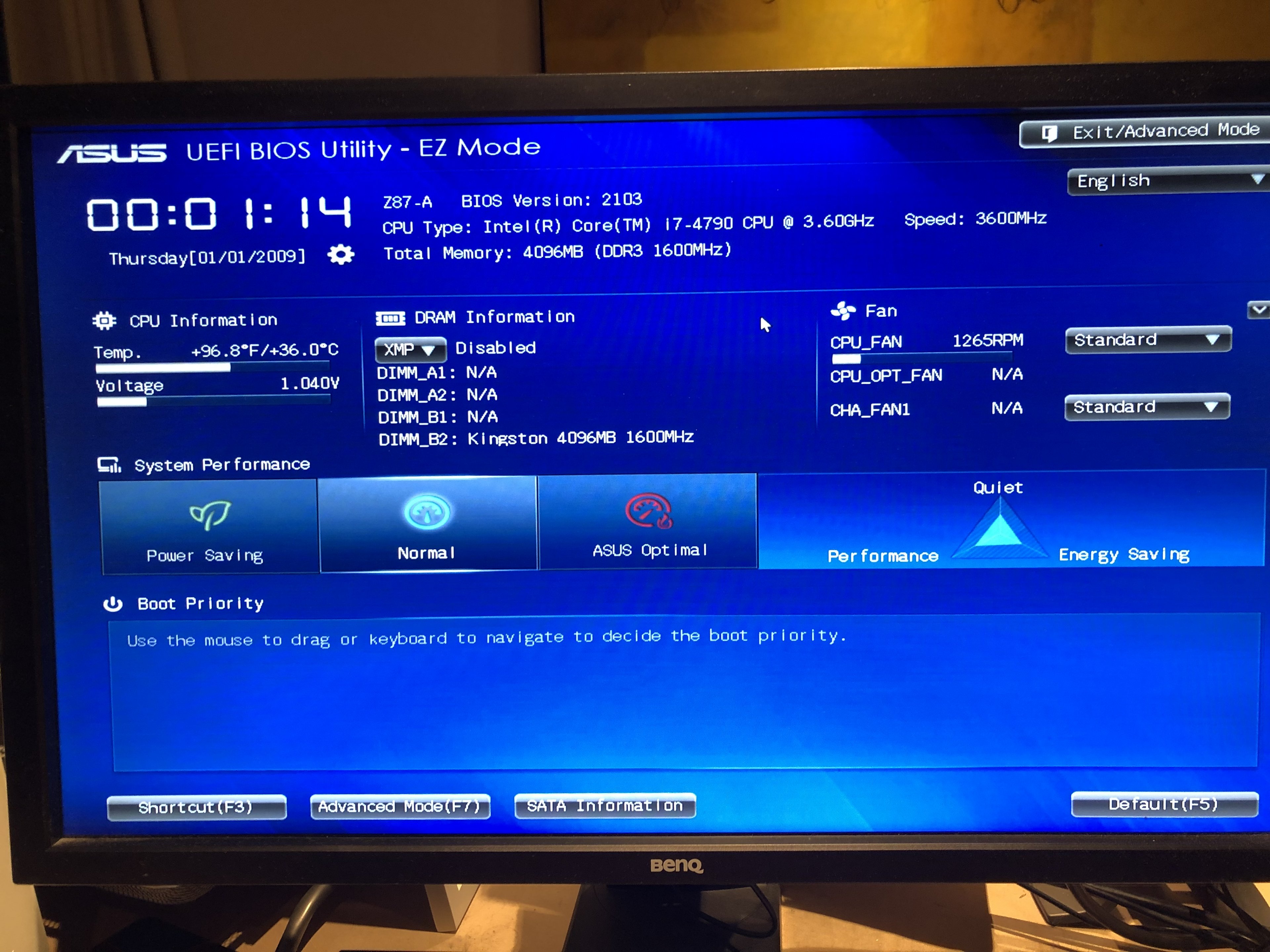

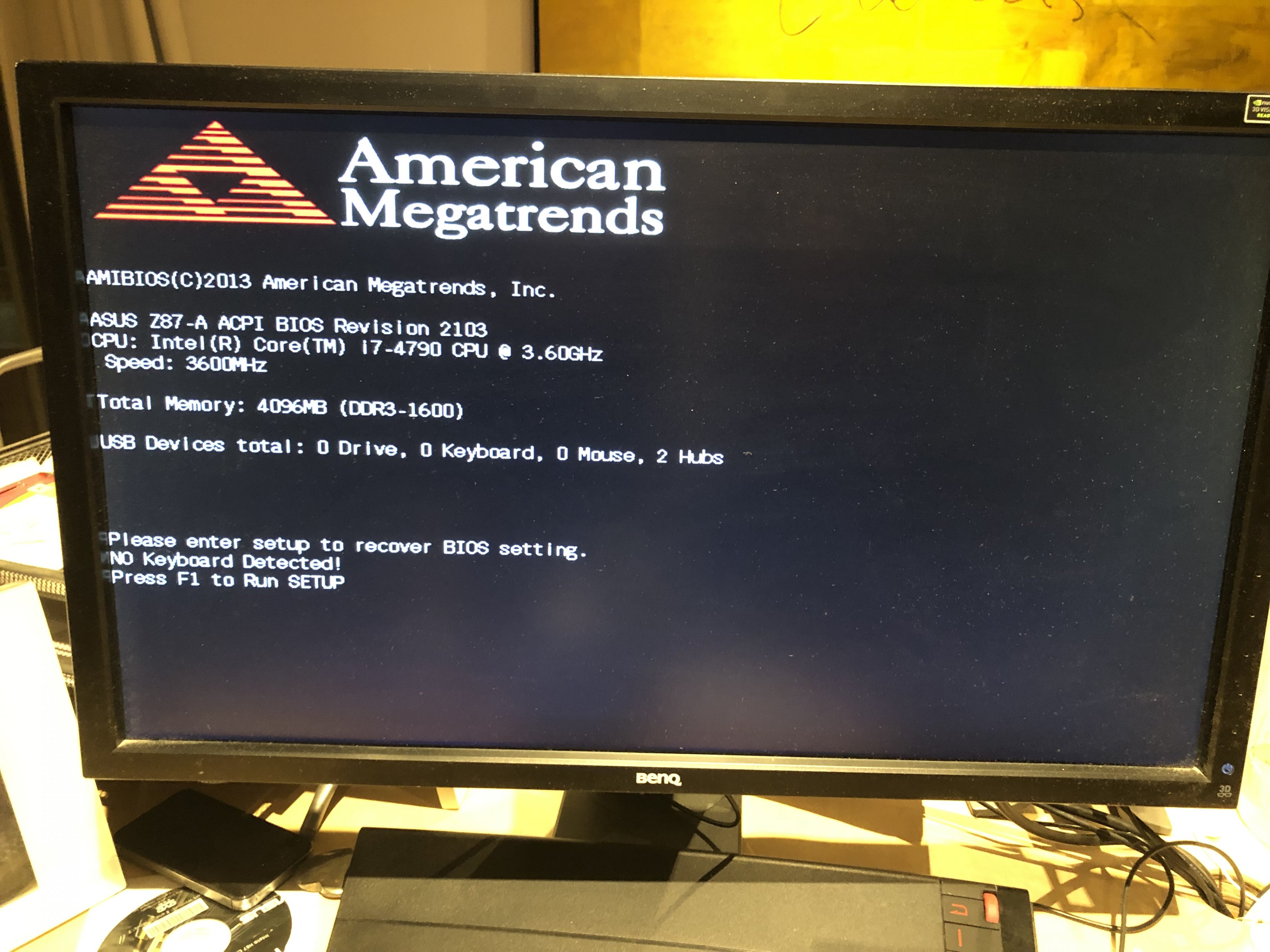

So, ich hatte Glück mit dem neuen Mainboard gehabt. Das Mainboard war mit dem aktuellen Bios bestückt. Die CPU ist funktionsfähig und wurde vom Board angenommen.
Ich frage mich, wieso mein Mainboard so zickt
