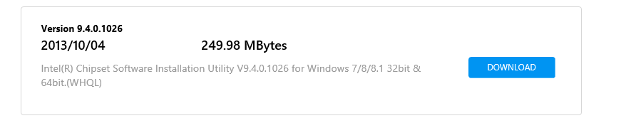

Soll ich diesen Treiber auch mit installieren (siehe Anhang)
Nimm bitte folgenden:
https://www.computerbase.de/downloads/treiber/mainboards/intel-chipsatz-treiber/
Intel Chipsatz-Treiber 10.1.1.42
Bei der Management Engine nimmst Du aber bitte den von Asus. Da wollen wir kein Risiko eingehen.

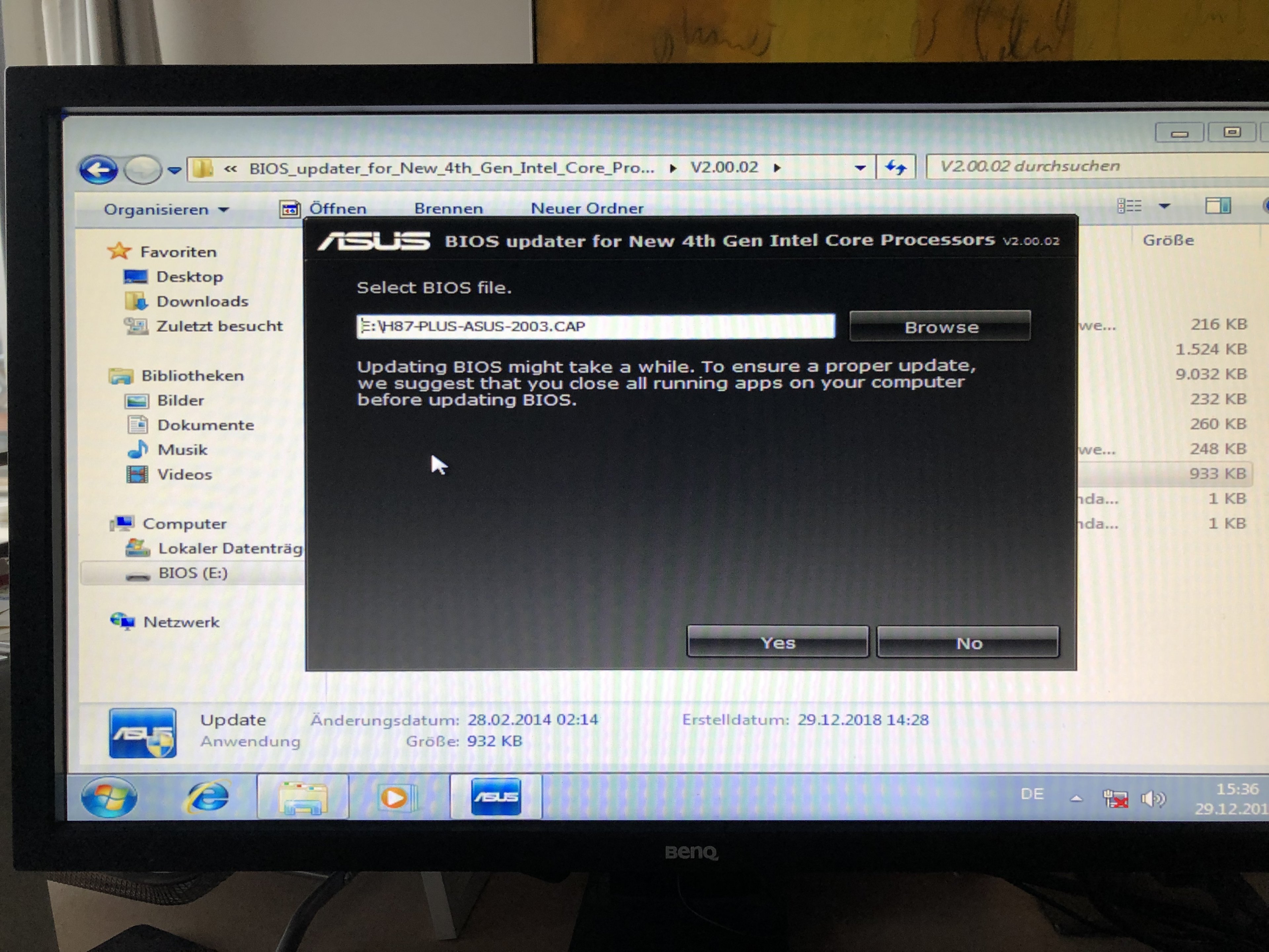

1. Intel MEI
2. Intel Chipsatz
3. Asus Updater mit dem neuen Bios starten

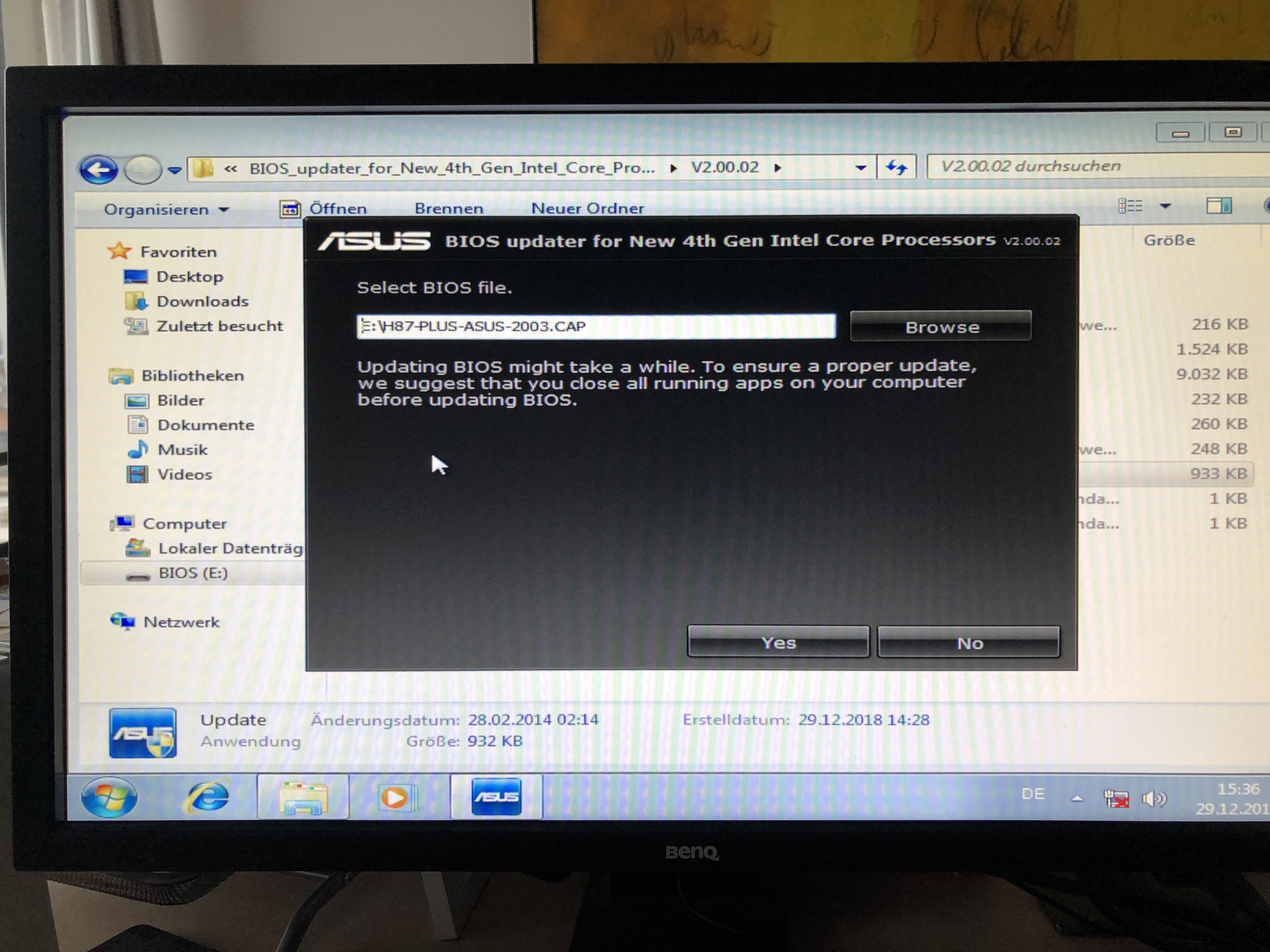

Wow! Langsam funktioniert es.
Wie geht es weiter ? Cpu rein und mit meiner richtigen Partition starten?
wenn das alles durchgelaufen ist, dann kannst Du die neue CPU verbauen und sie mit Deiner Win10 Partition testen.

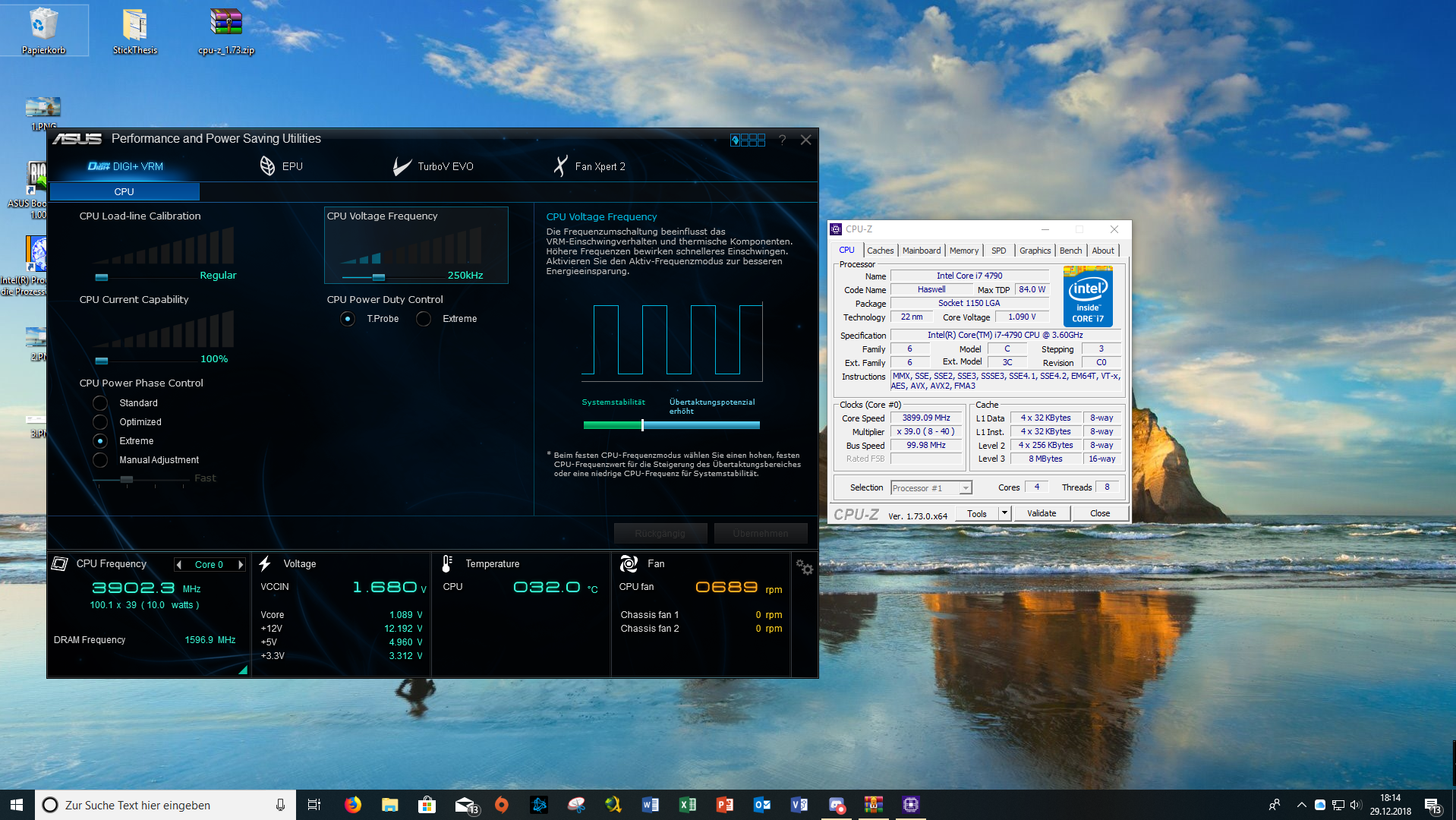

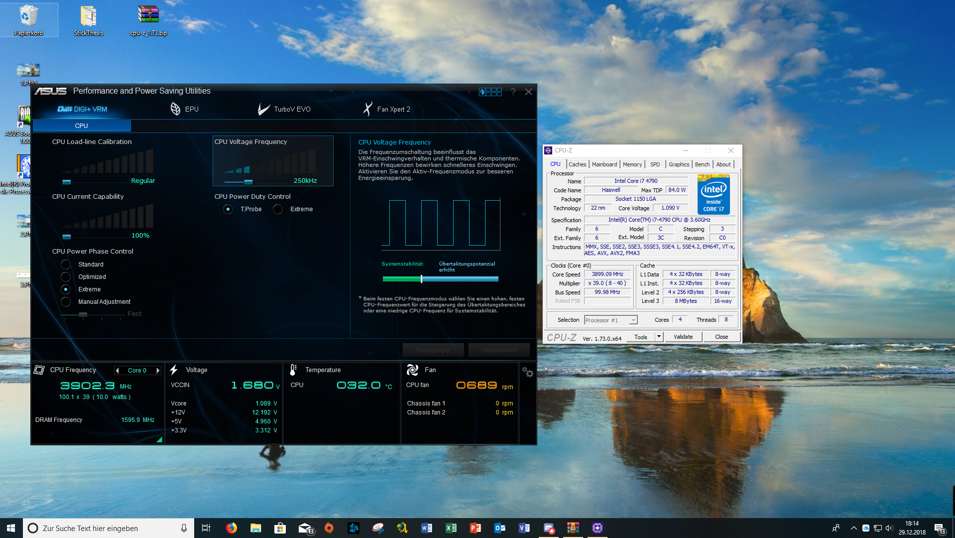

Leute VIELEN DANK FÜR EURE HILFE!! Der Prozessor wurde erkannt und läuft.
EIN BESODERER DANK GEHT AN Y-CHROMOSOME !! Danke für deine tatkräftige Unterstützung.
