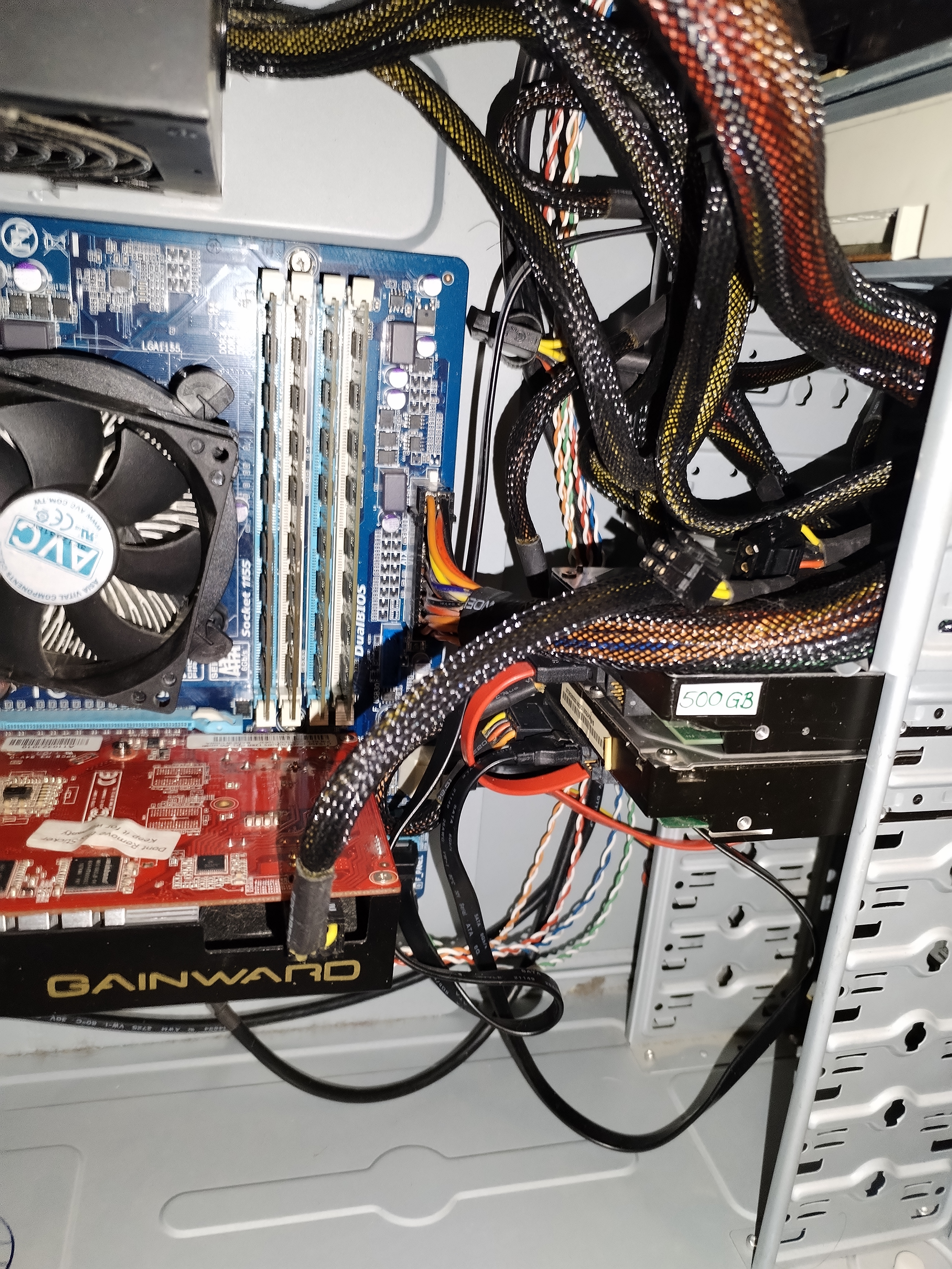

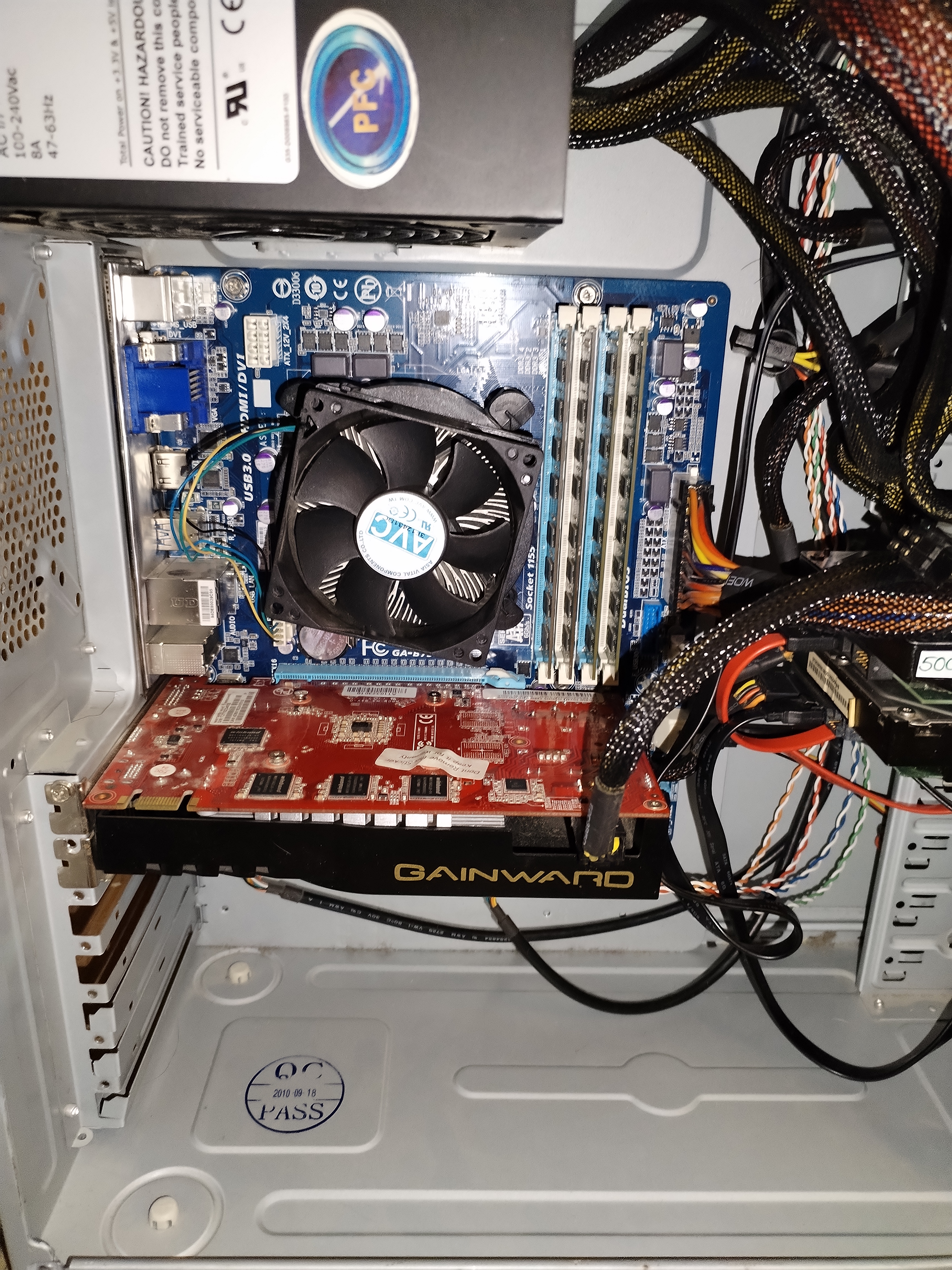

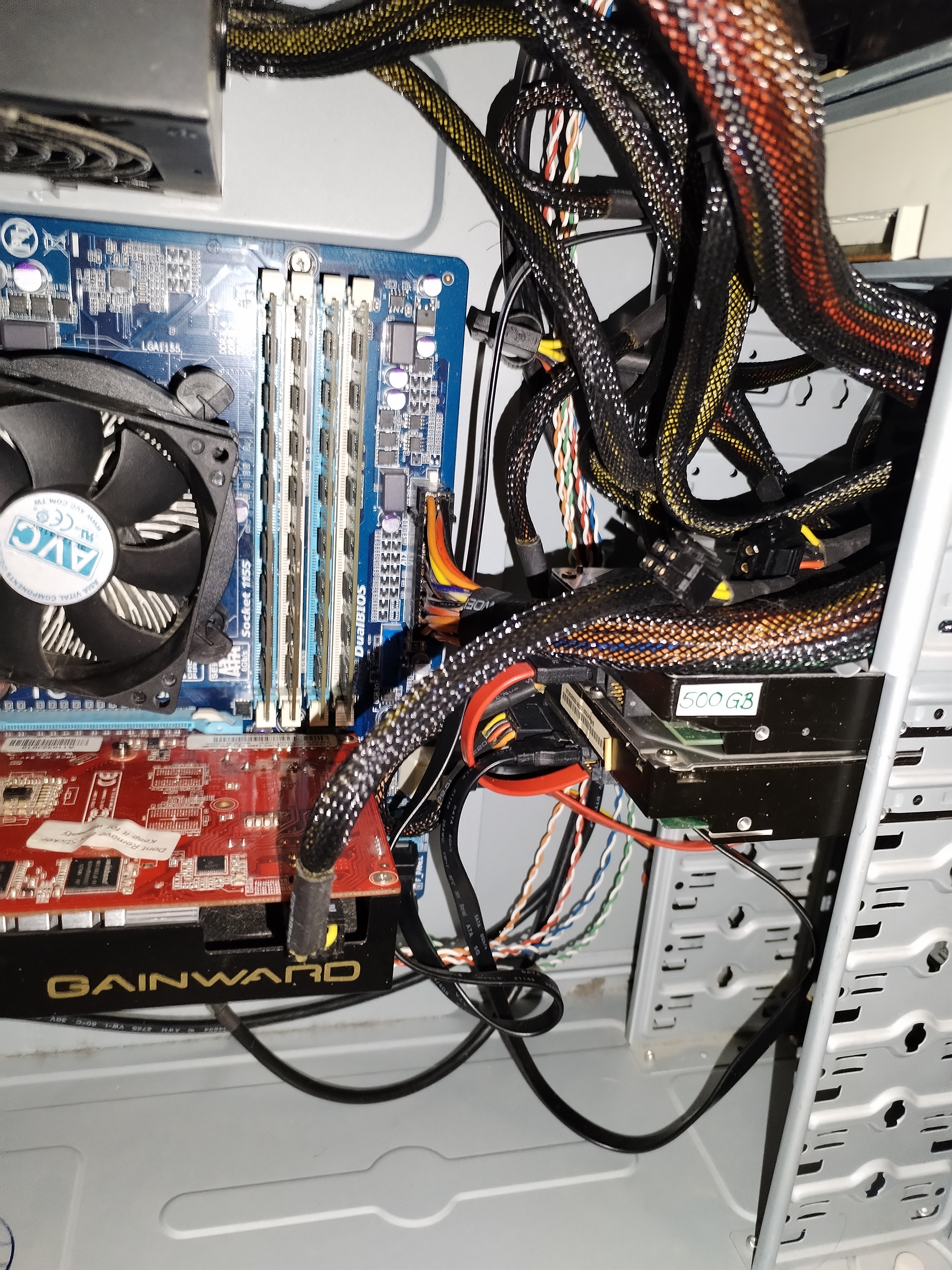

Mainboard: Gigabyte GA-B75M-D3H
Grafikkarte: Gainward Geforce GTX 460
Netzteil: ARLT Computer Switching Power Supply 600W Max.
RAM Speicher: 2 x Samsung 2GB 2Rx8 PC3 | 2 x GDDR3-1333 2GB
CPU: Intel i5
Im Anhang zwei Bilder wie er zusammen gebaut wurde.

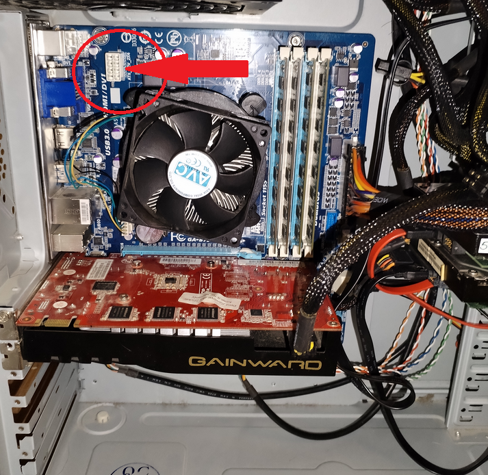

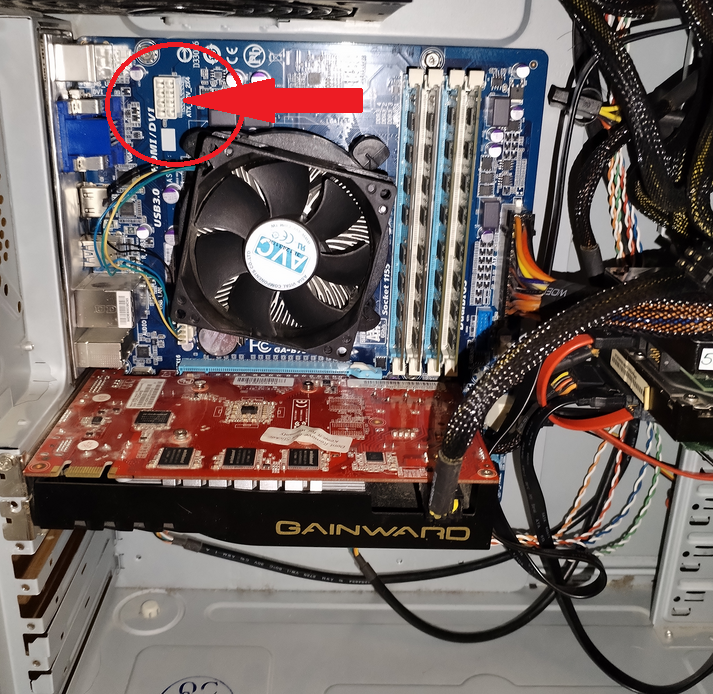

Da fehlt der 8-Pin-Strom-Anschluss-Stecker oben links! Da sollten beim NT 2x4 Pin Stecker sein.
Reaktionen: djducky und JumpingCat
auf den Bildern sieht man, das der 4+4Pin CPU Stecker links oben am Board fehlt, ohne den startet halt der PC nicht

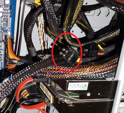

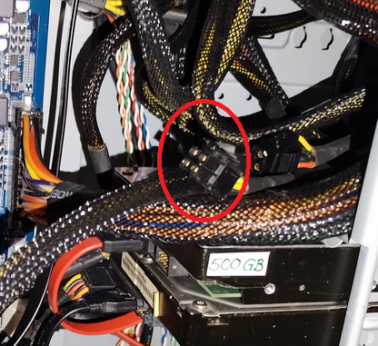

fanaticmd schrieb:
Das könnte auf nen schnellen Blick der gesuchte Stecker sein, wobei es schwer zu erkennen ist.
Ohne Vorschlaghammer passt aber nur einer, bevor du also in die Garage gehst eben nachfragen
Ich hab den Übeltäter gefunden und hab ihn ganz einfach anstecken können ohne weiteres.
PC startet genau so wie davor, er geht nicht aus oder ähnliches aber es kommt Garkein Bild und es leuchtet immernoch nur eine leuchte am Gehäuse.
An der Grafikkarte könnte man noch eine Schraube benutzen.
Gingen denn die Mainboardschrauben einfach rein?
update: Abstandshalter?
Werde noch eine rein Schrauben.
Ja gingen einfach rein ohne Wiederstand oder weitere Probleme.

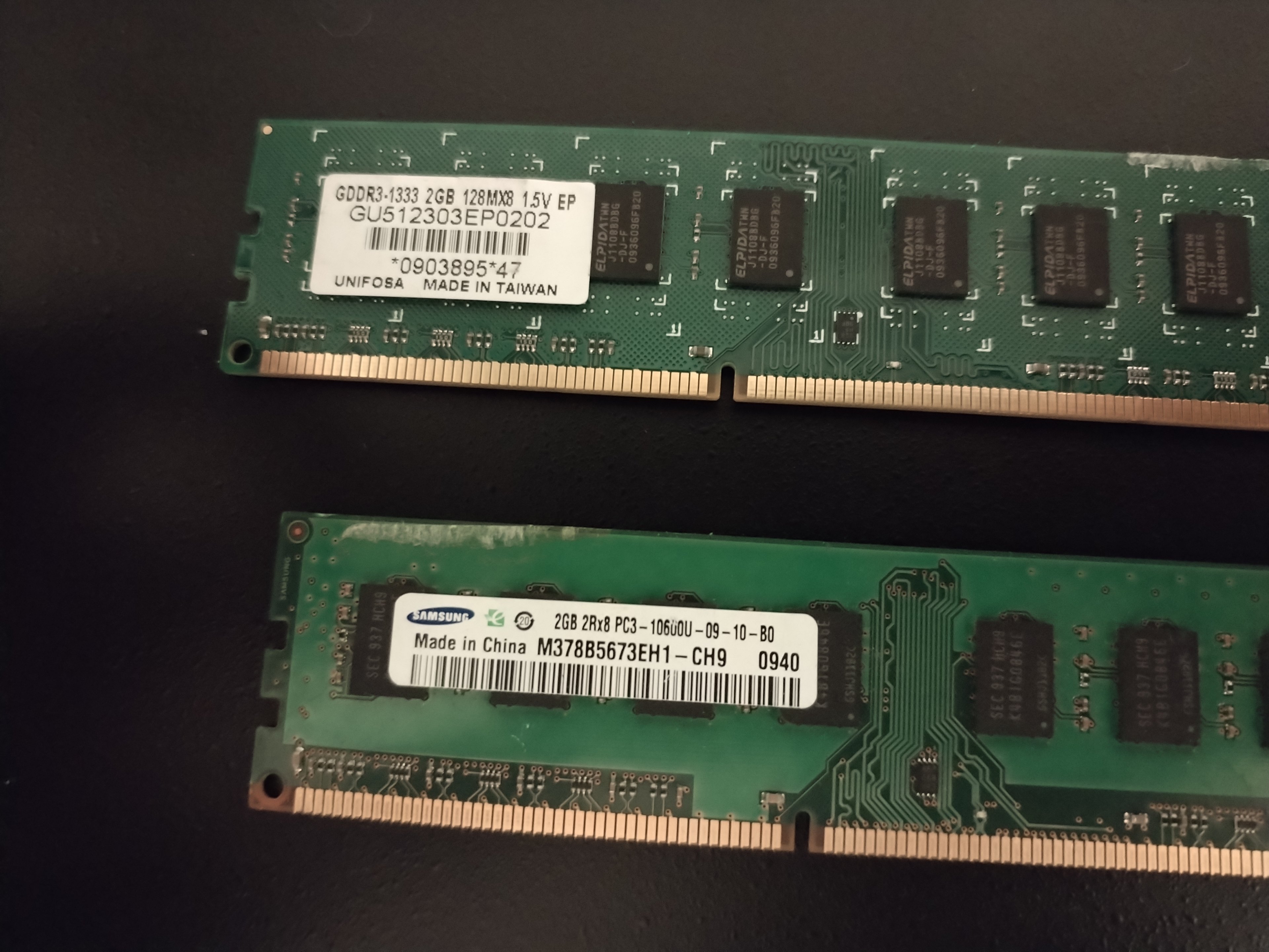

kannst du mal Fotos von dem Aufkleber mit den Daten auf dem RAM machen und Posten.
auch mal nur einen RAM Riegel testen.
2 x Jeweils im Foto zu finden RAM Speicher

Hattest Du die Grafikkarte mal auseinander geschraubt? Den Kühler abgenommen oder sowas?
Oder warum schauen 3 der 4 Schrauben im 1. Bild in #7 so weit aus der Platine heraus?
Ich werde morgen mal die Grafikkarte raunhehmen und mir anschauen oder eine andere Grafikkarte testen.
Es schauen eigentlich keine Schrauben zu weit raus vllt liegt es an der Schraube selber das es so aussieht?.
Und links vorne im Bild scheint eine Schraube ganz zu fehlen sowie eine Mitte rechts.
Ganz rechts im Bild, vorne auf der Platine siehst Du eine Schraube, die richtig sitzt.
Vergleiche deren Sitz mal mit den anderen Schrauben.
