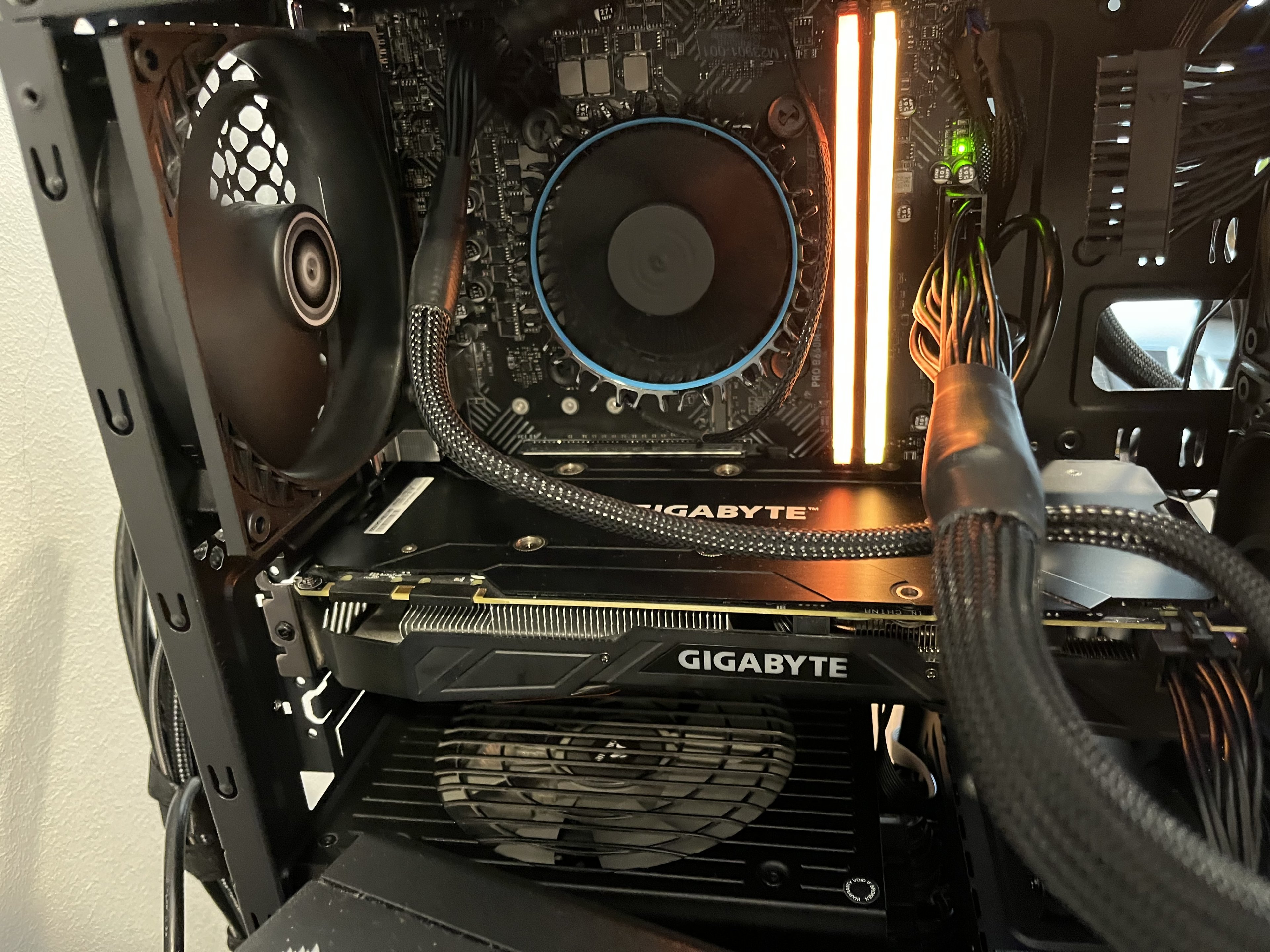

Die Boot led vom mainboard leuchtet dauerhaft grün, kann mir jemand helfen? Habe auch Alternativen RAM benutzt, ebenfalls nicht geholfen, wie auf dem Bild zu sehen.

@Sheen Also erstmal ist dein NT falsch rum eingebaut. Bitte um 180° drehen so das Frischluft von unten angesaugt werden kann.
Boot LED würde ich auf ein Problem mit der Festplatt tippen. Gemäß CPU Supportliste sollte die CPU unterstützt werden. Die Monitoren sind auch an der GPU nicht am Mainboard angeschlossen?
