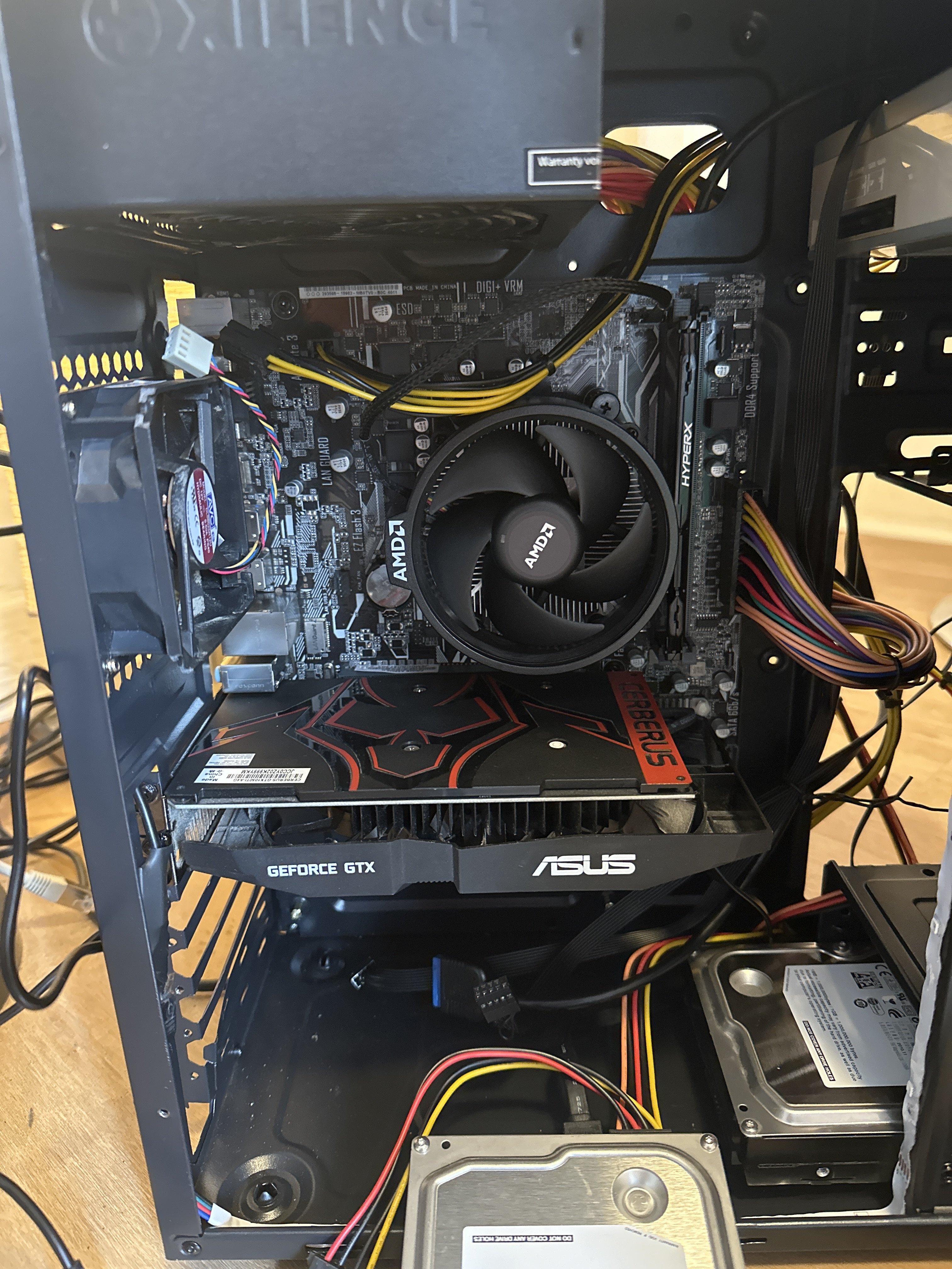

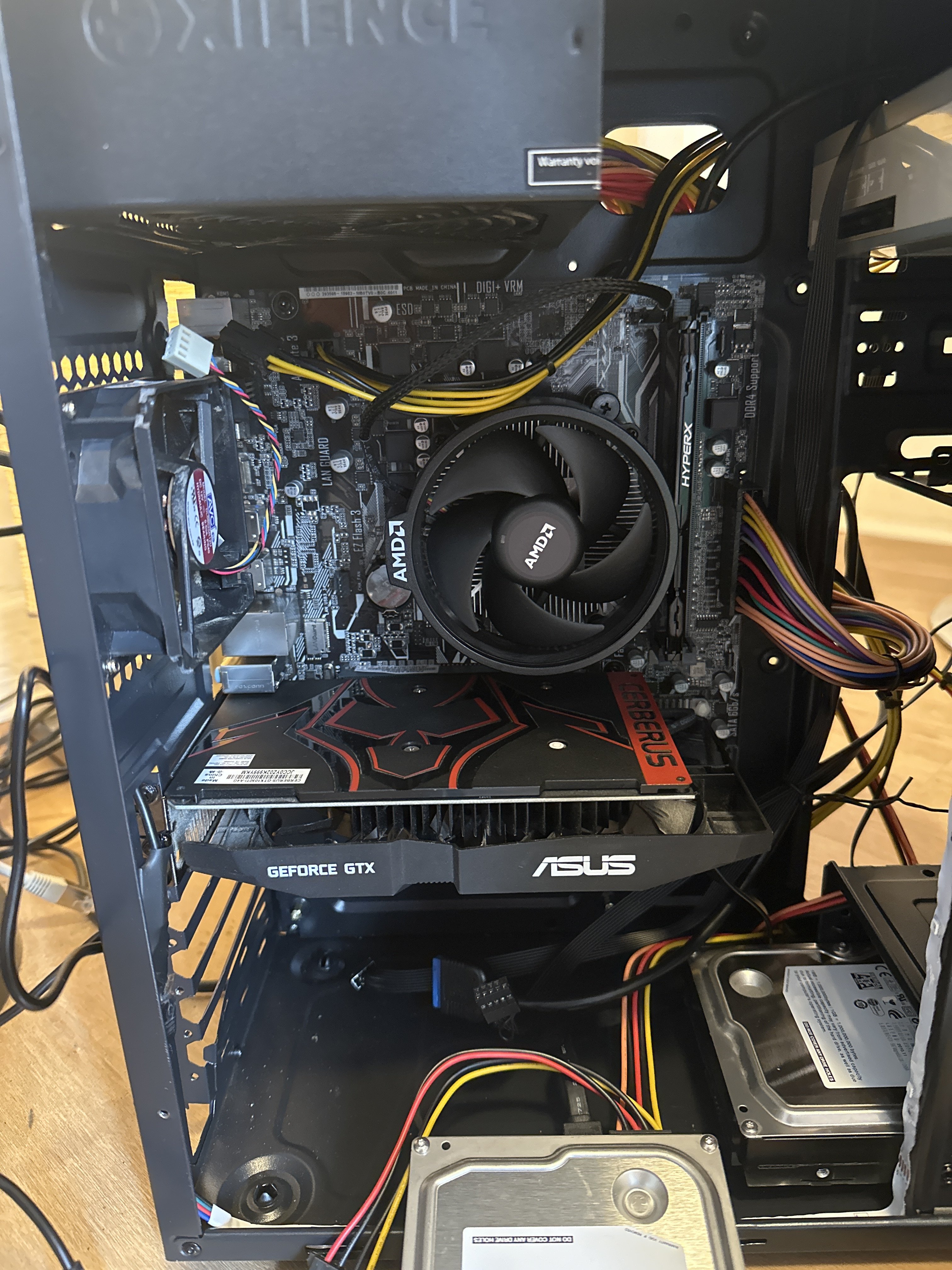

Hallo, ich habe von einem Kollegen sein altes Mainboard mit CPU bekommen aber nach dem Zusammenbau startet der PC zwar, allerdings habe ich kein Bild. Es handelt sich um das ASUS Prime A320M-K Mainboard und die CPU ist ein AMD Ryzen 5 3400G. Als Arbeitsspeicher habe ich 8GB DDR4 von HyperXFury verbaut. Das Netzteil ist ein Xilence XP600R6. Als Grafikkarte habe ich vorerst meine GeForce GTX 1050 Ti verbaut.
Wie gesagt startet der PC ganz normal, alle Lüfter laufen und auch die LED am Gehäuse leuchtet. Allerdings habe ich weder über die Grafikkarte mit HDMI ein Bild noch über den HDMI Ausgang des Mainboards.
Danke im Voraus für antworten.

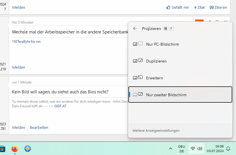

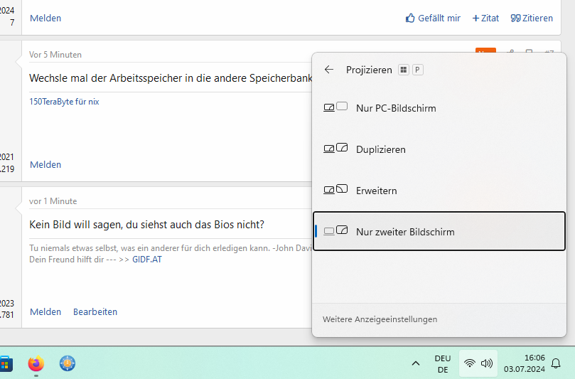

Dann klicke mal die Windows-Taste und die P-Taste, eventuell ist "Nur zweiter Bildschirm" eingestellt.
