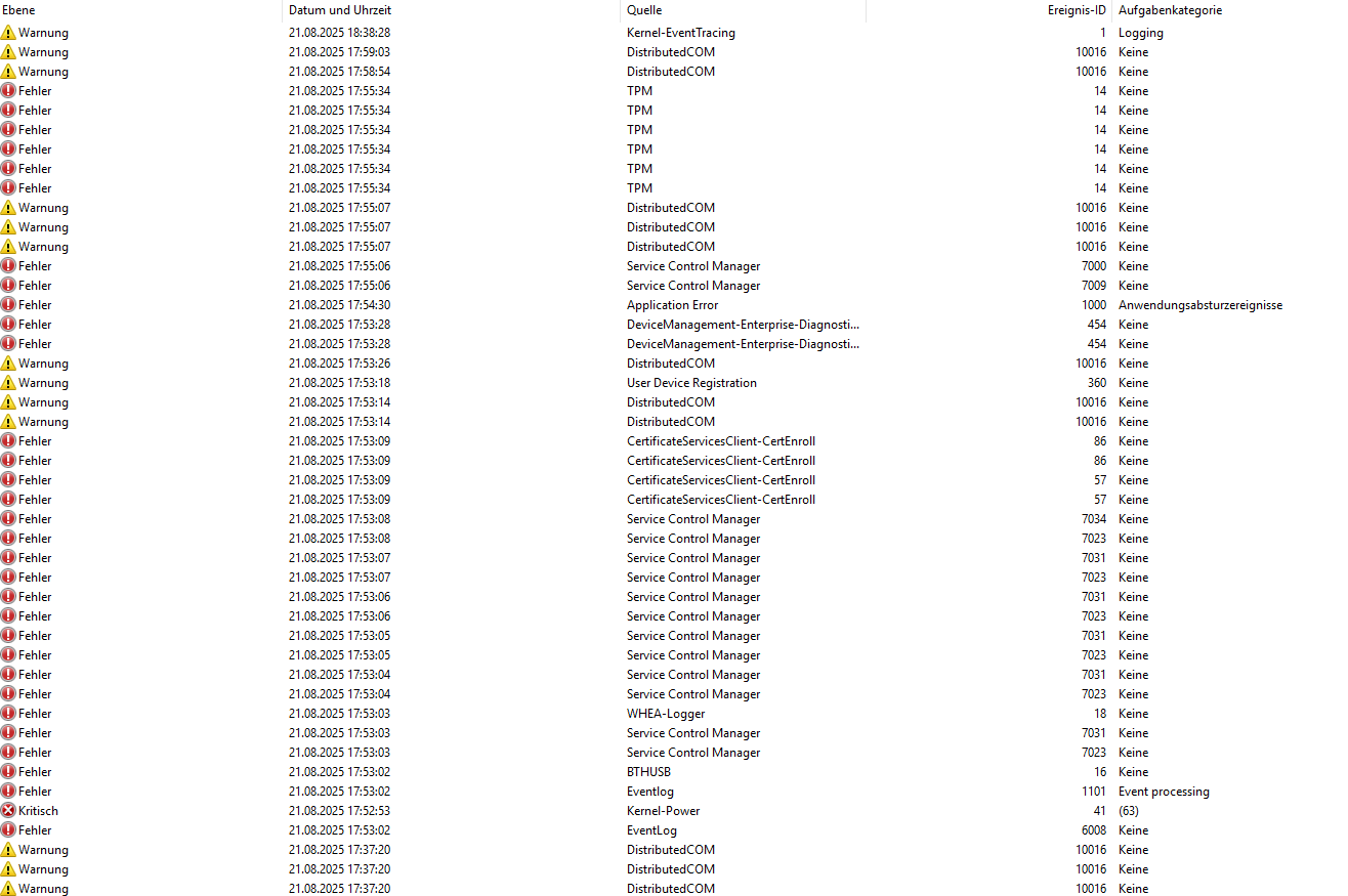

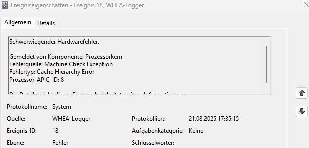

Im Eventlog sind viele Fehler gelistet. Die für mich auffälligsten habe ich im Anhang eingefügt.
Zudem ein Beispiel zu den Fehlern die Auftreten wenn mein Pc Neustartet. Neustart im Beispiel um 17:53 Uhr

TPM/Zertifikatfehler? Speicher oder CPU Cache defekt?
Spieledaten sind oft hinüber und müssen neu heruntergeladen werden? Dann würde ich auf CPU Cache tippen...

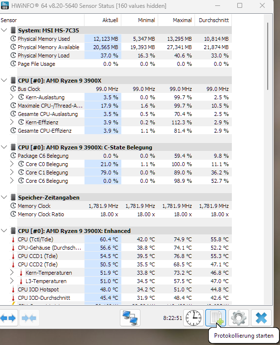

Für mich sieht es erst einmal so aus, als würde die CPU trotz aller Maßnahmen zu heiß.
Lade dir mal HWiNFO herunter, lasse es im Hintergrund mitlaufen und starte die Protokollierung.
Dann kann man auch nach einem Absturz die Temperaturen und andere Werte nachvollziehen.

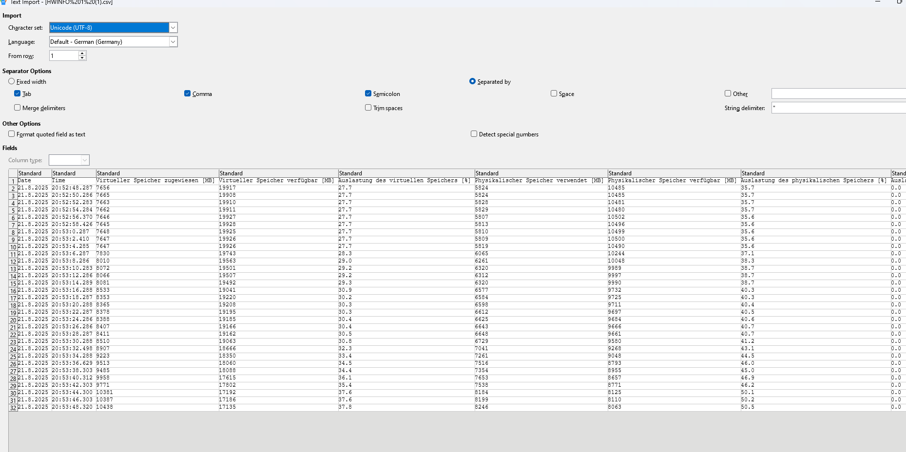

Habs jetzt mal im Hintergrund laufen lassen. Rausgekommen ist eine .csv Datei, bringt dir die was ?

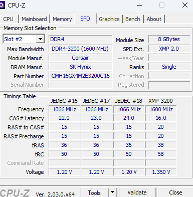

Hat der Rechner echt nur 8GB Ram?

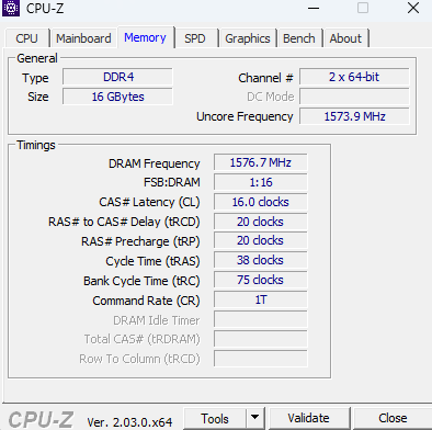

Den RAM mit Memtest86 (ohne +) prüfen (kompletter Durchlauf).
Welcher RAM genau ist verbaut (Screenshots von Memory und SPD in CPU-Z)?
Öffne die Datei mal mit einer Tabellenkalkulation (z.B. Excel) und checke die Werte kurz vor dem Absturz.
Und freiwillig eine NV1?
Ne hab ich falsch aufgelistet, meinte 2x 8Gb.

Lasse ihn gleich mal Durchlaufen, hier schonmal die Screenshots.
Es handelt sich um 2x Corsair Vengeance RGB pro 8gb

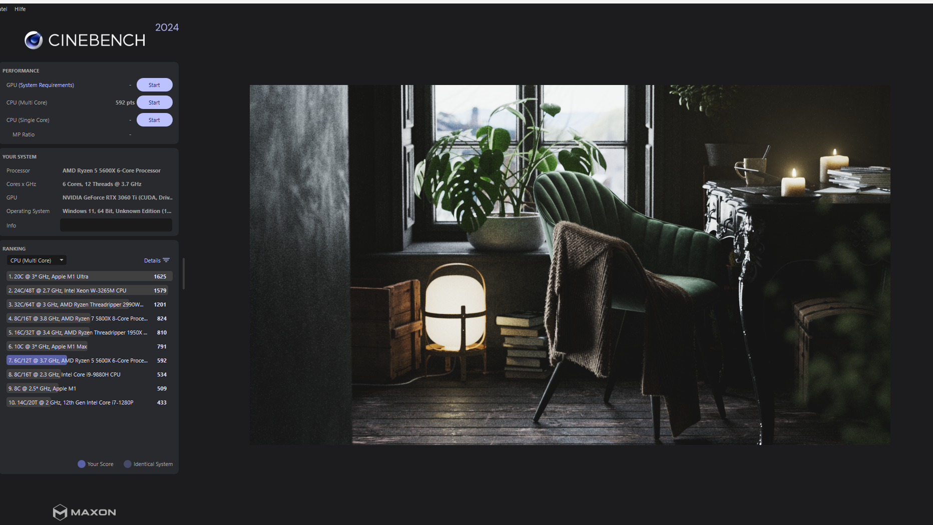

Wie warm wird denn die CPU unter Multicore Volllast, z.B. Cinebench?
Ein Bild wie in #13 wäre besser - nicht jeder mag unbekannte .csv laden und öffnen...
Maximal 65 Grad laut HWMonitor

Hab zwar mal ein Screenshot gemacht, aber ich weiß nicht ob man auf diesem alle Notwendigen Werte sehen kann. Hab jetzt hier mal trotzdem die Tabelle mal angehangen

@Joshuarxr In dem Bild fehlen die Temperaturen. Man müsste in der ODS Datei nachsehen. Die müssten weiter hinten (rechts) in der Tabelle kommen.
