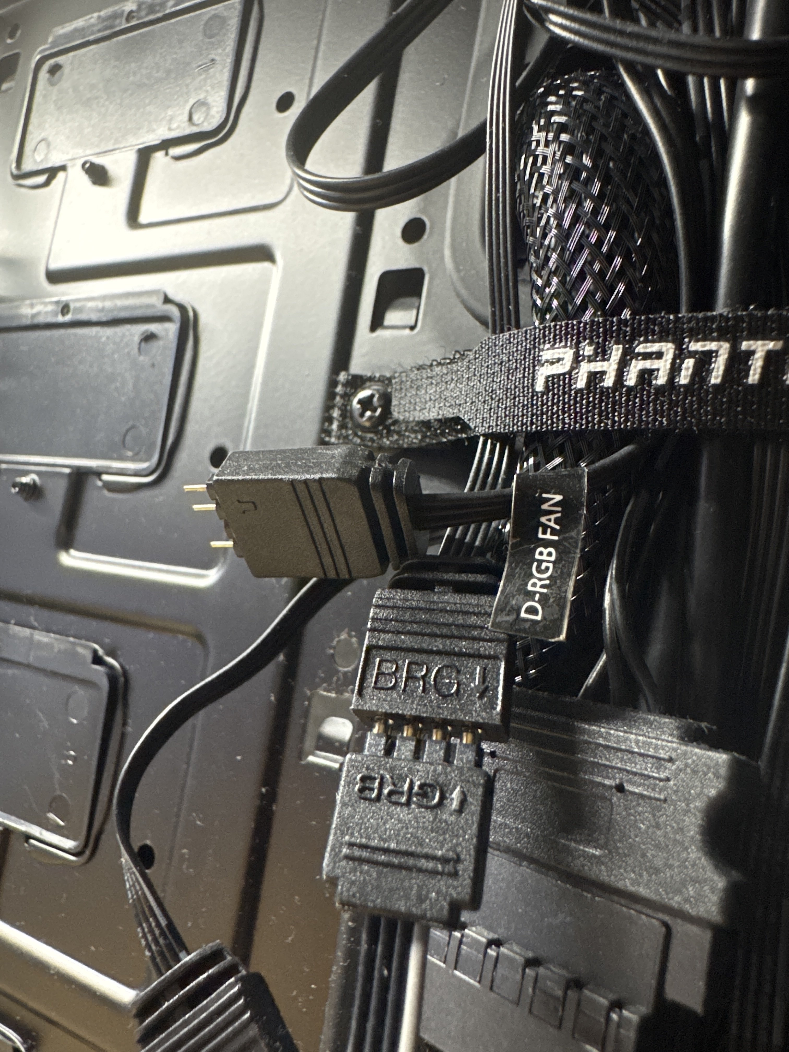

Ich Wollte fragen, ob mir jemand beim verkabeln helfen kann. Ich selber kenne mich damit leider nicht wirklich aus.

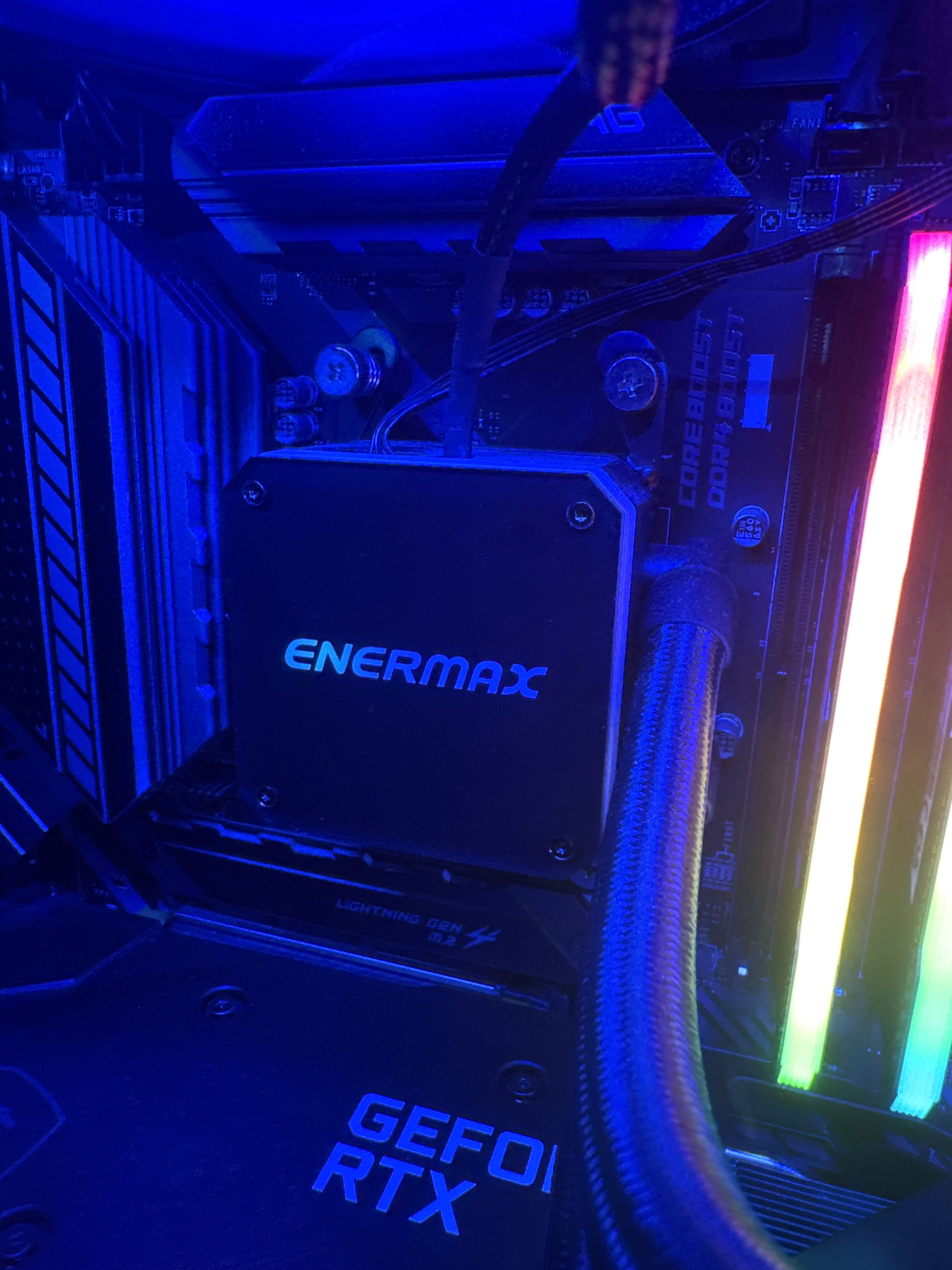

Ich habe gemerkt dass mein CPU Kühler nicht richtig geleuchtet hat also denke ich dass ich irgendwo damals beim Einbau ein Kabel vertauscht habe.
Ich wäre wirklich sehr dankbar wenn mir jemand per Discord Call sagen kann was ich tun soll und ob es überhaupt richtig verkabelt ist.
Nicht wundern die BRG - GRB Verbindung hatte ich beim Foto vergessen wieder zu verbinden also diese sind normalerweise verbunden gewesen.

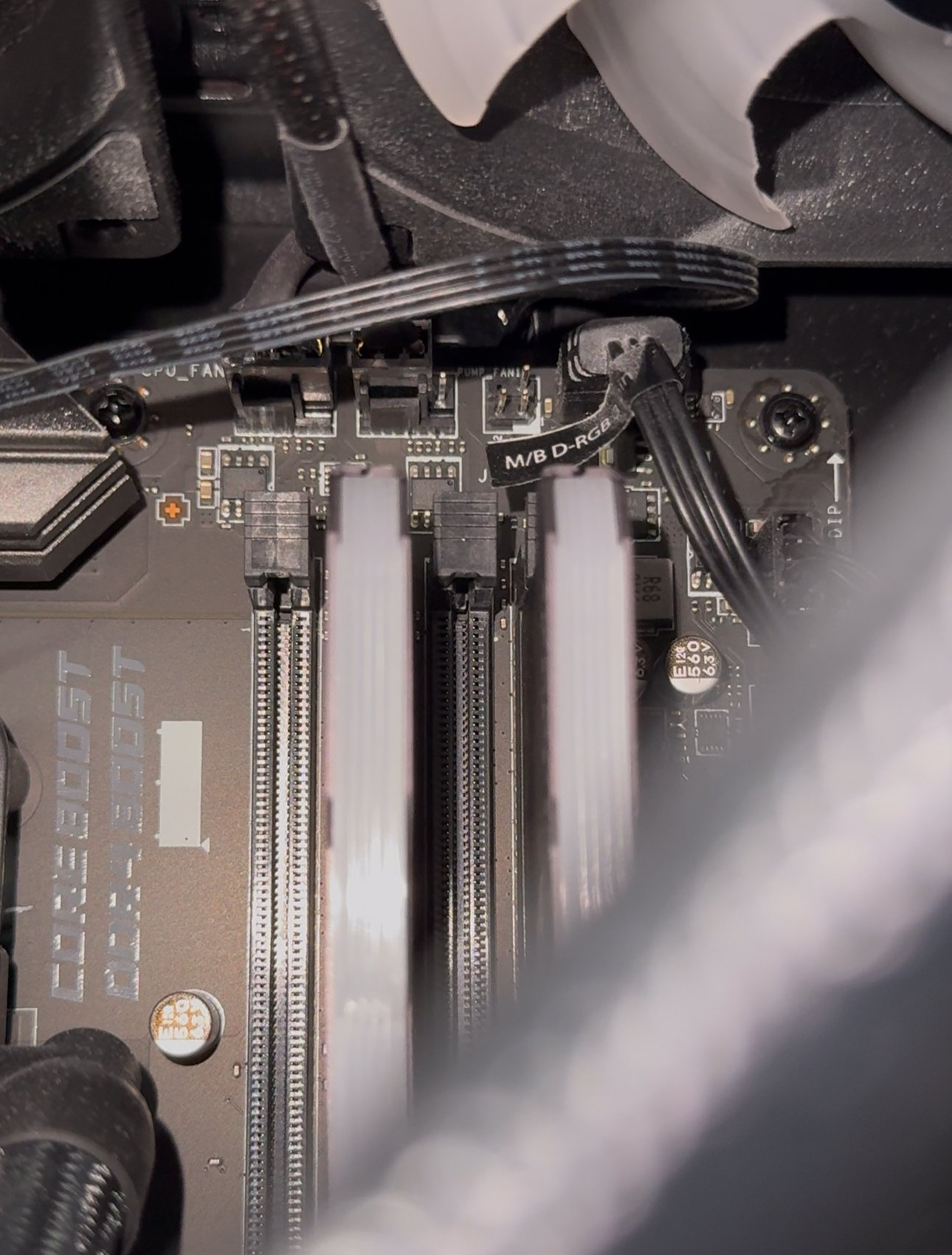

Davon abgesehen was soll daran kompliziert sein?
PWM an PWM und RGB an RGB.
Keine Ahnung welchen Anschluss die Pumpe hat (wahrscheinlich 4-Pin), diese sollte aber an einen Anschluss mit 12V was nicht unbedingt gegeben ist...
Muss dieser Stecker (D-RGB Fan) auch mit dem MB verbunden werden oder ist der für ein Controller gedacht ?

RGB = Beleuchtung = hat nix mit Kühlung zu tun ..
dann hast du 4 PIN RGB mit 12 Volt und 3 Pin RGB mit 5 Volt als Vorhandenes ... was wirklich genutzt wird vom Mainboard und den verbauten Lüftern wissen wir nicht daher keine Beratung das Mainboard zu schrotten.

@xxMuahdibxx Ja, aber normal ist es ja auch nicht, dass beim Kühler nur das E und N von Enermax kannst leicht leuchten und der Rest der Buchstaben und der RGB Ring außen gar nicht.

das hilft alles recht wenig ...
da wir nicht wissen welcher RGB wo angeschlossen ist ... du postest einen 3 Pin A-RGB auf Bild 2 ... was daran angeschlossen ist ... kein Plan. -> Aber das ist alles auch nur Optik .... also bling bling und keine Kühlung.
das ist als ob ich dir eine Steckdose zeige mit einem Kabel drinnen und dann separat 3 Geräte Fotografiere.

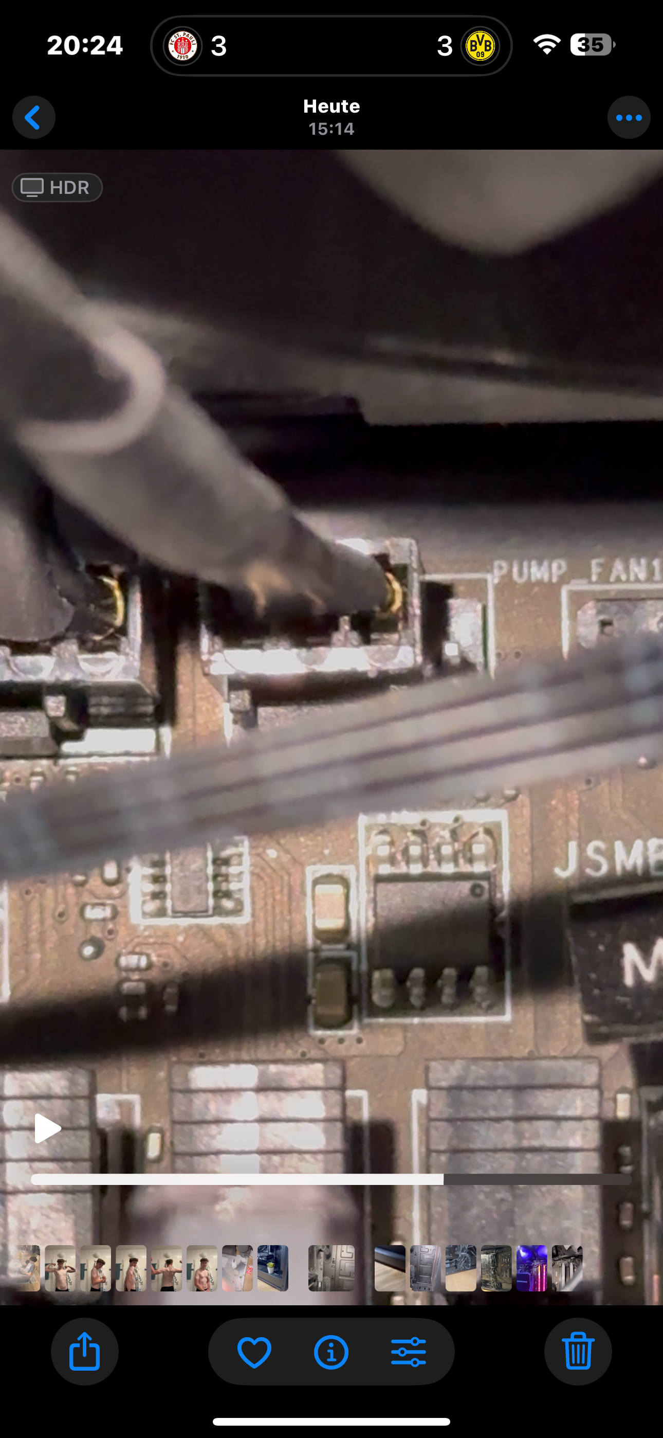

Pump_Fan ist wohl passend die Stromversorung der AIO Pumpe ..
Ja, die Pumpe ist schon mal richtig angeschlossen und läuft wegen 3-Pin auch mit vollen 12V (wenn im Bios nichts umgestellt wurde).
Jetzt ist die Frage, ob die Schläuche und der Radiator warm werden.
Wieso die Hersteller keinen Temperaturfühler* an den Ausgang vom Radiator montieren ist sowieso eine gute Frage - wobei, die Antwort kenne ich schon...
*wäre auch praktisch um danach die Lüfter der AIO zu steuern

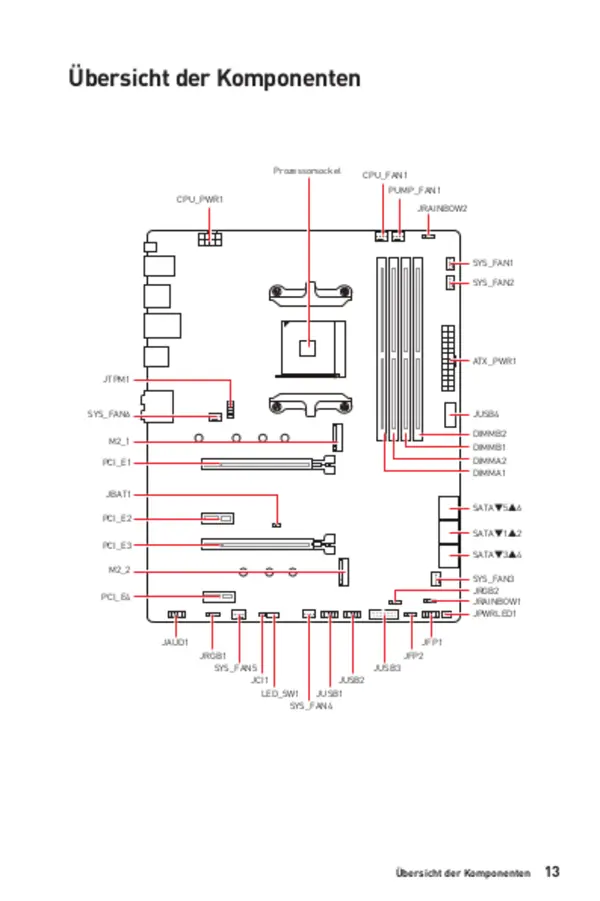

müsste man gar nicht Fragen wenn man sich das genannte Mainboard anschaut, dann findet man raus, das es nur CPU FAN Header und PUMP FAN 1 hat und dann noch 6x SYS FAN.
Somit kann man da fast gar nix falsch anschließen ... maximal das an PUMP FAN1 halt eine Regelung drauf ist ... und die Pumpe nicht dauerhaft auf eine gewisse Volt Zahl läuft.

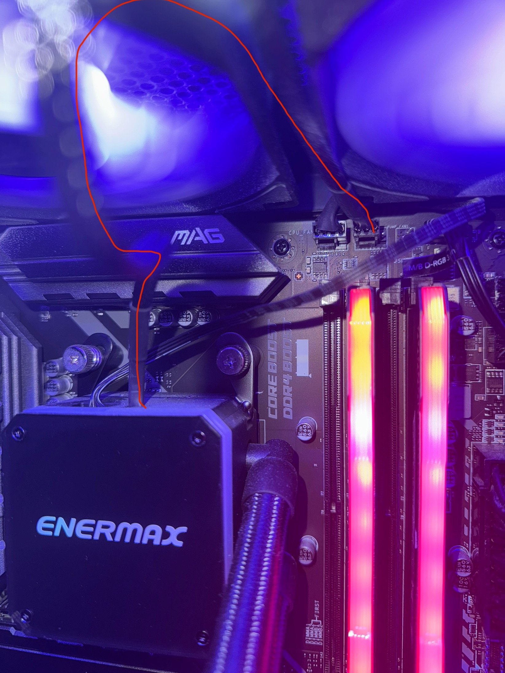

Hab den Kühler am AIO (Pump_Fan) angeschlossen.
Siehe Bild
