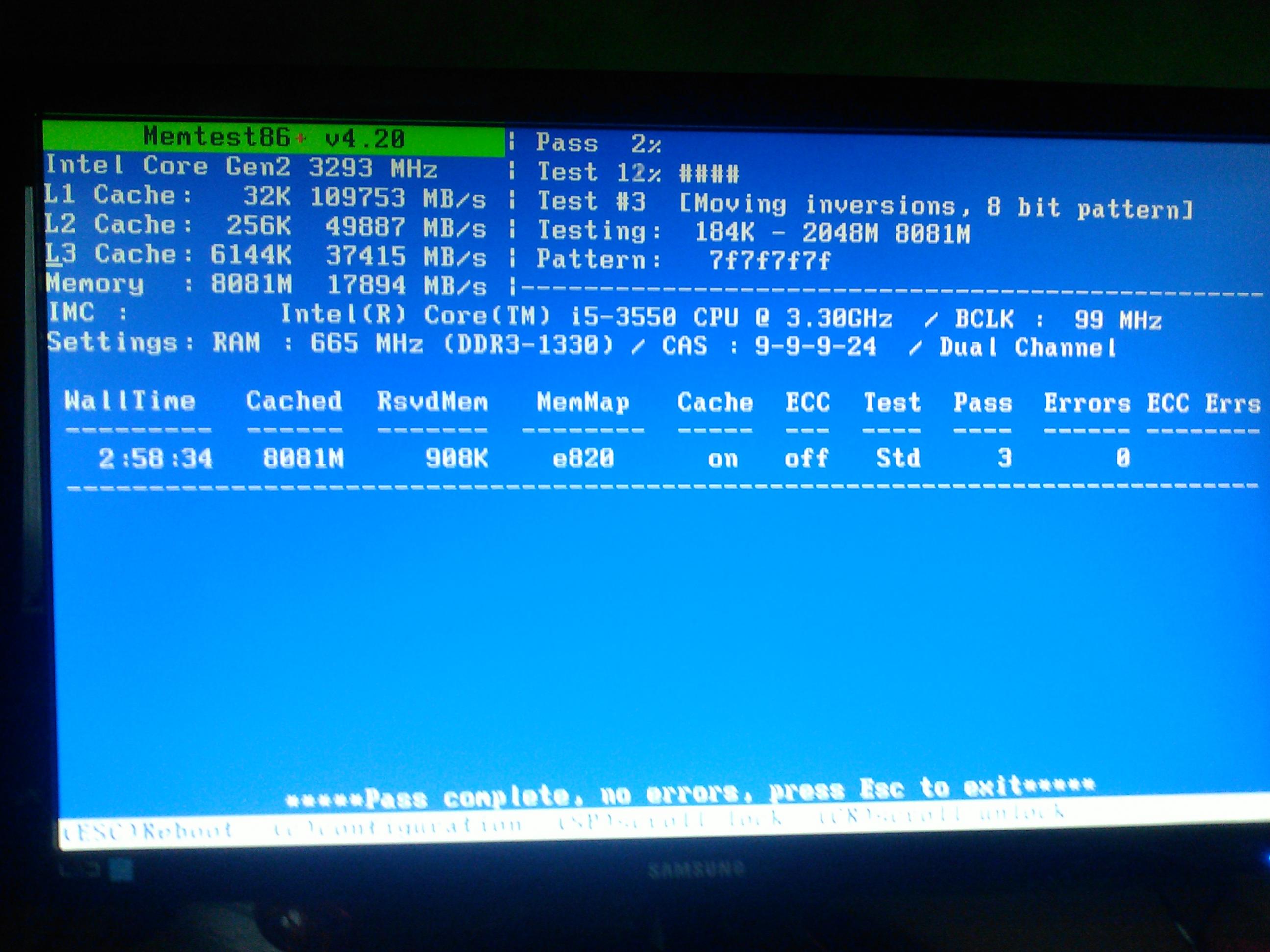

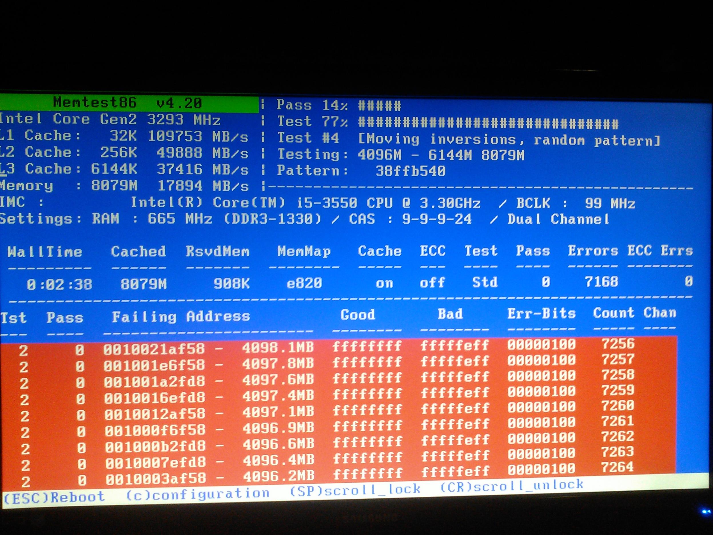

Pc startet erst nach Bluescreen richtig
Warmstart und keine Fehler nach 3h und einmal 10 min ausgeschaltet und gleich mit memtest laufen lassen -> Fehler nach 30 sec. Scheint als hat der eine Riegel eine Macke.
Leider finde ich recht wenig im Netz über cold boot bug.
Meine Frage also: Neuer RAM und alles läuft oder könnte das MB bzw. Speichercontroller/CPU was abbekommen haben.
Sofern nicht beide Riegel unter dem Bug leiden, könntest du die "Memtest-Kaltstart-Prüfung" ja noch mit den Riegeln einzeln (jeweils einzeln eingebaut) testen.
Wenn die Fehler beim Kaltstart bei einem Riegel nicht auftreten, wäre die Sache glasklar.
Ansonsten neuen RAM kaufen. Anders lässt sich der Cold-boot-Bug nicht weg bekommen.

Hab heut neuen baugleichen G. Skill Ram verbaut und siehe da: Es geht ohne Fehler.
Fehlersuche Cold Boot Bug:
- Memtest USB Installer (auf computerbase.de) auf einen USB Stick installieren
- USB Stick gesteckt lassen und Rechner neustarten um ins Bios zugelangen
- Im Bios den USB Stick als 1. in der Bootreihenfolge aus wählen -> Speichern und für 5 min Rechner aus lassen
(sollte auch beim BiosLogo mit F11 gehen,bei mir ging keine Eingabe -> nur beim warmstart )
- Rechner neustarten und falls vorhanden Fehler auswerten siehe Post #21
