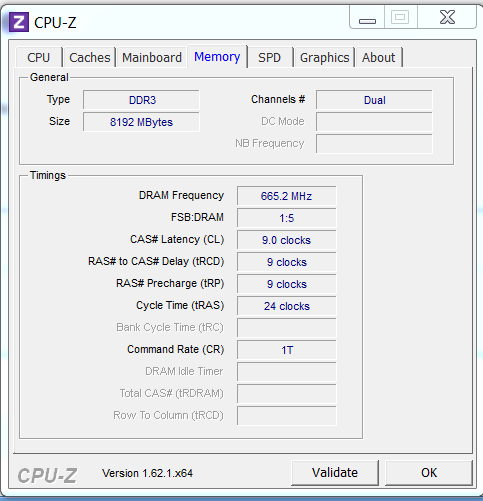

Bitte mal CPU-Z saugen und uns den Karteireiter "Memory" als Screenshot posten.
Ich habe schon die CR im Bios gefunden, kann aber nicht umstellen= grau hinterlegt. Hab schon alles per Hand eingestellt aber ich kann es einfach nicht umstellen.

Die "Command Rate" steht JETZT auf "1T" - hiermit würde ich beginnen und "2T" direkt einstellen ..
