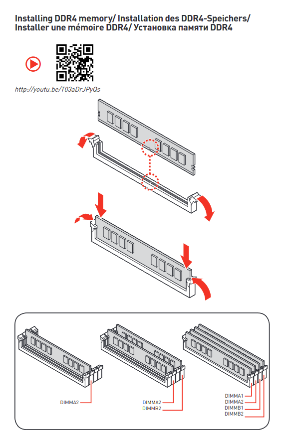

motorazrv3 schrieb:Ob es das ist weiß ich nicht, aber wenn du nur einen RAM Riegel nutzen möchtest, dann sagt das Handbuch, dass dieser in A2 gesteckt werden soll. Deiner sitzt falsch.
Nickel schrieb:"Windows Kernel Power 41 in Ereignisanzeige"
Völlig normal in deinem Fall.
Der "Kernel Power ID:41" erscheint nach jedem Neustart des Systems,
wenn es zuvor nicht heruntergefahren wurde.
Bei nur einem RAM Modul, Slot "DimmA2" nutzen.
Hab den Ram in den DimmaA2 gemacht, aber das Probleme ist immer noch vorhanden.
Ein Ram Stick in A2 probiert, Probleme ist immer noch vorhanden.Nickel schrieb:Nimm auch mal das andere RAM Modul, alleine in Slot "DimmA2".
Zwei Ram Sticks in A2 und B2 probiert, Probleme ist immer noch vorhanden.
Ich meinte aber: den anderen RAM, auch mal einzel in "A2" probieren.Obst2021 schrieb:Zwei Ram Sticks in A2 und B2 probiert,
