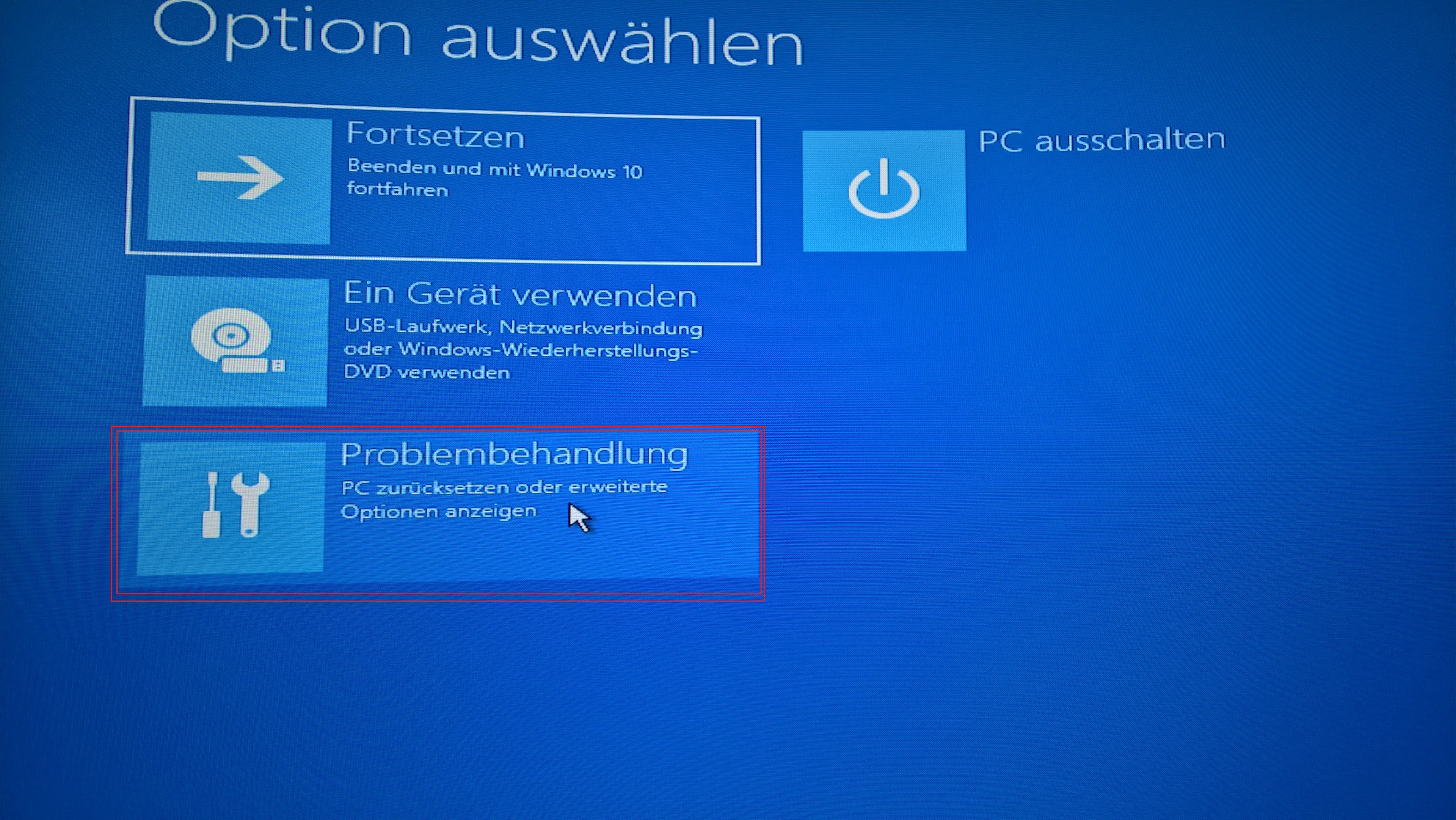

2. Windows USB Stick erstellen (oder DVD benutzen) und die Windows reparatur starten.
Ich empfehle dir eine Systemwiederherstellung auf das letzte verfügbare Datum. Es wäre am Sichersten wenn du alle persönlichen Daten sicherst und das Windows frisch aufsezt da niemand weis was du dir da Runtergeladen hast und was dieses Tool sonst noch anstellt.
Also, den Grafikkartentreiber deinstallieren hab ich versucht, hat leider nichts geholfen. Mit HDMI habe ich das gleiche Problem. Die Windows Reperatur habe ich sogar schon versucht, hat aber leider nicht geholfen.
