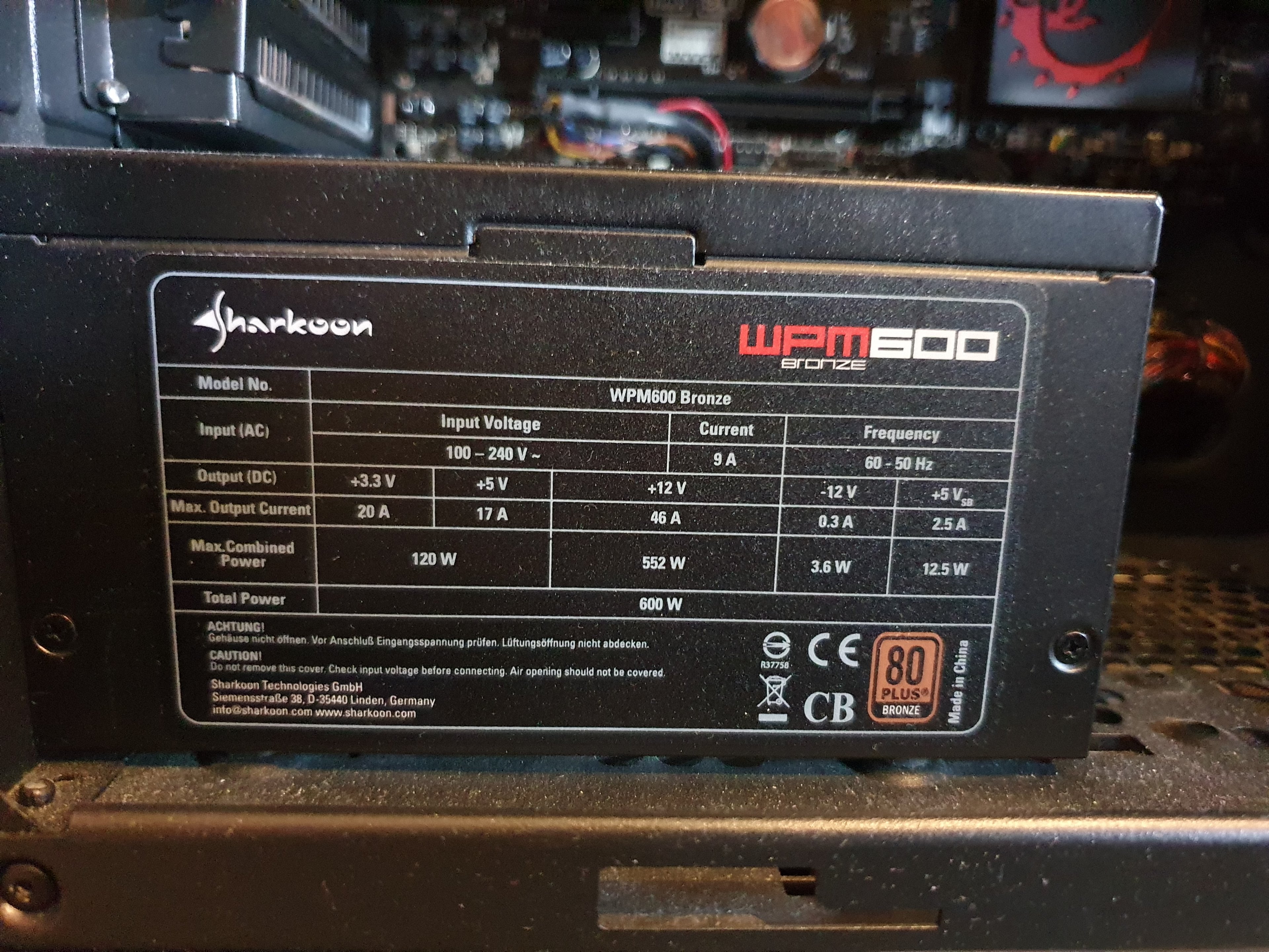

Netzteil Foto ist im Anhang.
Die "neue" GraKa (ist mittlerweile auch schon seit 1-2 Jahre verbaut) ist eine GIGABYTE GeForce GTX 1070 WINDFORCE OC Rev. 2.0, Grafikkarte
Ansonsten sind Lautsprecher (logitech), 2 Bildschirme (einer mit 144 Hz der andere normal 60? Hz), ein Headset sowie Maus,Tatatur und Maus-Bungee alle mit jeweils RGB Beleuchtung angeschlossen.

Hallo @Tenken,
es könnte auch an einer leeren Biosbatterie liegen. Ich würde erst mal die CR2032 Batterie austauschen.
Gruß
R.G.
