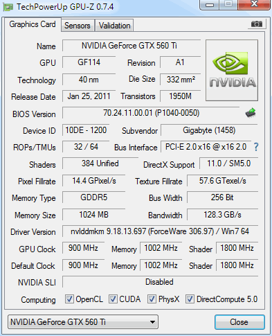

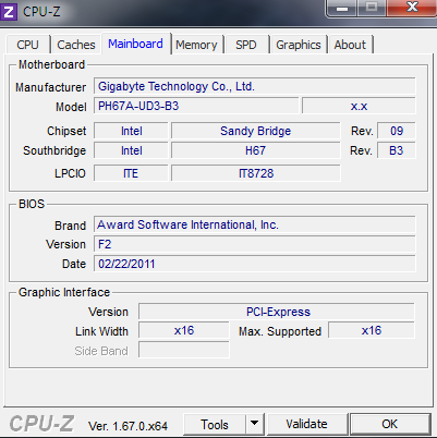

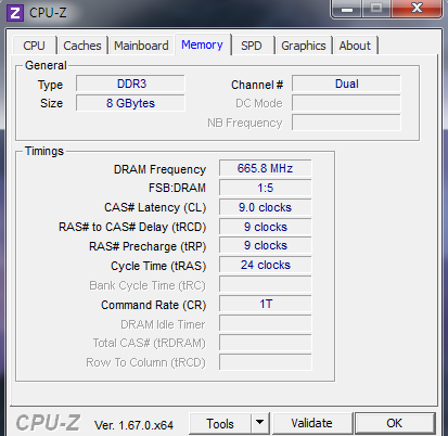

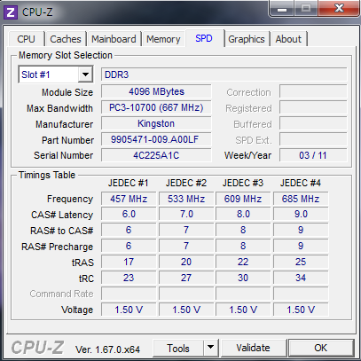

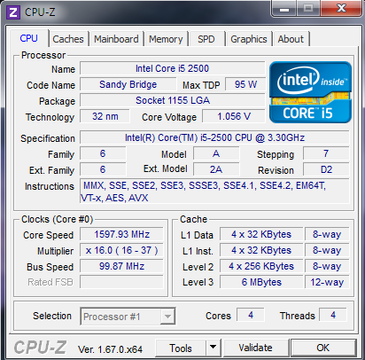

Screenshots von CPU-Z kann ich gerade nicht machen, da zur Zeit memtest noch läuft und ich den gern durchlaufen lassen würde. Ich hab lediglich noch einen Screenshot von dem GPU-Z Mitschnitt
Die Firmware Version der SSD ist 0309. Ich denke du spielst hierbei auf den Betriebszeit-Bug der M4 Serie an? Die Version 0309 ist hiervon aber nicht mehr betroffen. Zwei Nachfolger der 0309 sind verbuggt gewesen. Ich hatte selber eine der beiden Version getestet und habe dann zurückgeflasht, da es zu immer wiederkehrenden Abstürzen gekommen ist oder die SSD beim booten nicht mehr gefunden werden konnte.
So memtest ist ohne Fehler durchgelaufen. Sowohl mit beiden Riegeln als auch jeder Riegel für sich. Zusätzlich habe ich noch Heaven Benchmark mehrmals laufen lassen und die Temperaturen etc. im Auge behalten. Keine Abstürze keine Überhitzung (max 70°) alles gut. Im Anhang habe ich die Screenshots von CPU-Z beigefügt. Mal abgesehen von einer etwas älteren BIOS Rev (2011) des Mainboards nichts für mich Auffälliges.
Was ich nicht so ganz verstehe. Das Problem ist bei mir nur bei Firefox aufgetreten. Noch nie bei anderen Office Anwendungen oder Spielen. Wenn man in Foren ein wenig herumstöbert fallen da sehr häufig die Begriffe "GTX 560", "nvlddmkm - Anzeigetreiber abgestürzt", "Firefox Hardwarebeschleunigung" und "Firefox adaptive Energieversorgung". Es mag ja sein, dass die Hardwarebeschleunigung in Kombination mit der Energieversorungseinstellung Firefox bzw. den Anzeigetreiber zum Absturz bringt. Viele berichten dass das Ausstellen der Option das Problem bei Ihnen behoben habe. Es macht mich nur etwas stutzig, dass ich bei meinem ersten Absturz + Hard-Reset mein System garnicht mehr starten konnte (Piepton lang-kurz-kurz).
Der Link führt zu dem Mainboard-Vorgänger. Ich hatte mich schon etwas gewundert, da die Version F6 auf der Seite älter ist als meine F2 Version.
Bei meinem Board gibt es sogar ein paar Nachfolger mehr (http://www.gigabyte.de/products/product-page.aspx?pid=3766#bios). Was mich aber erschreckt hat ist Version F3, die "Solve press reset button cause system abnormal" behebt.
