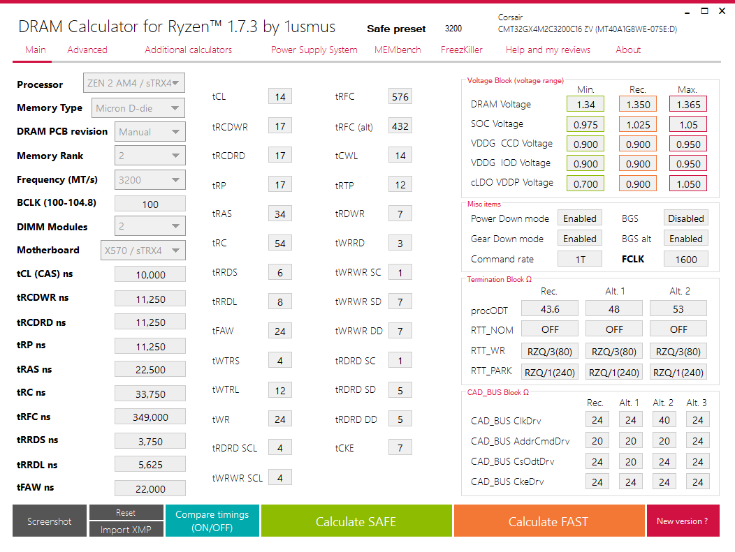

Mit den Settings vom Dram Calculator lÀuft mein Speicher jetzt stabil mit 3200 MHz.
