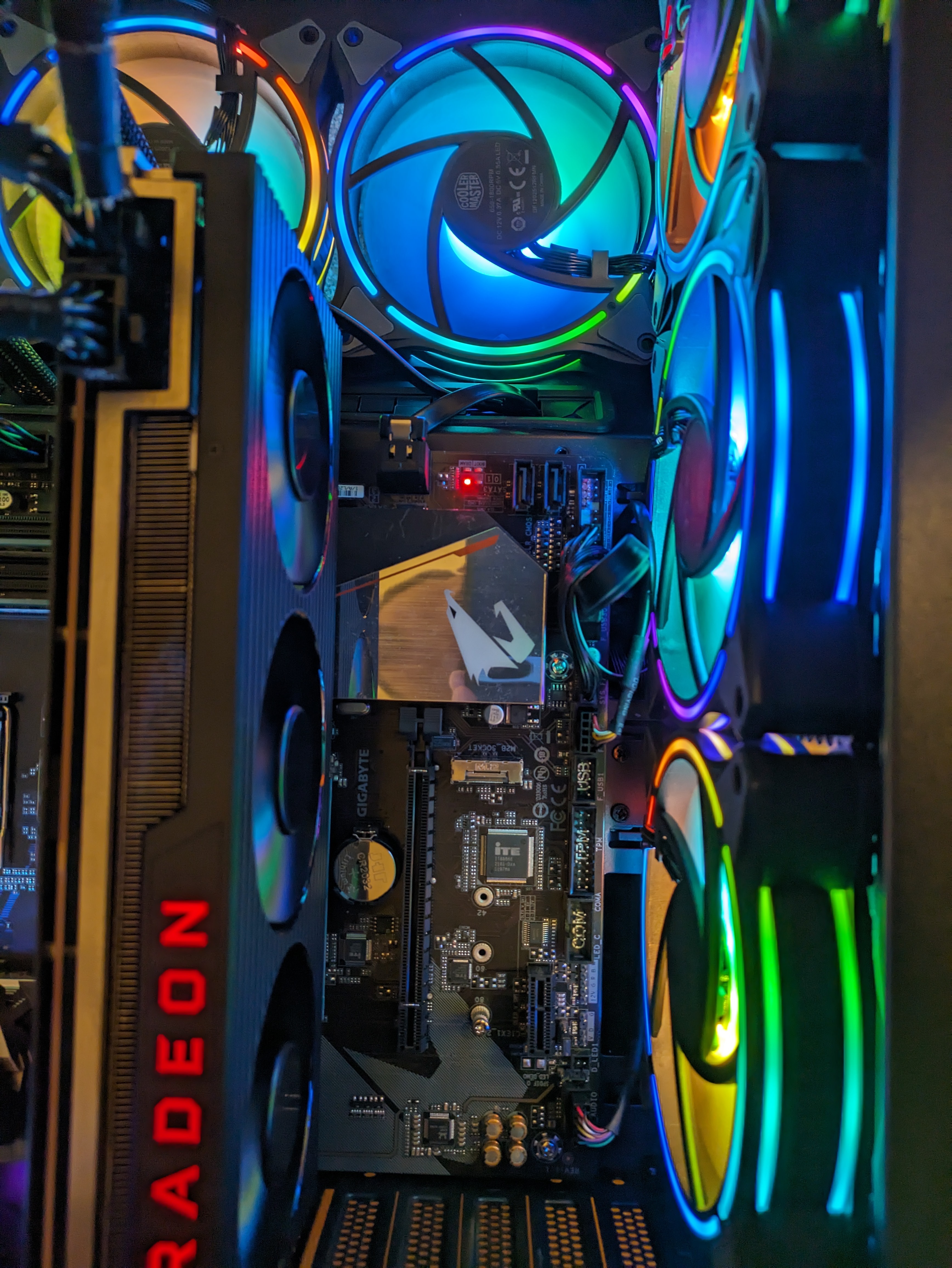

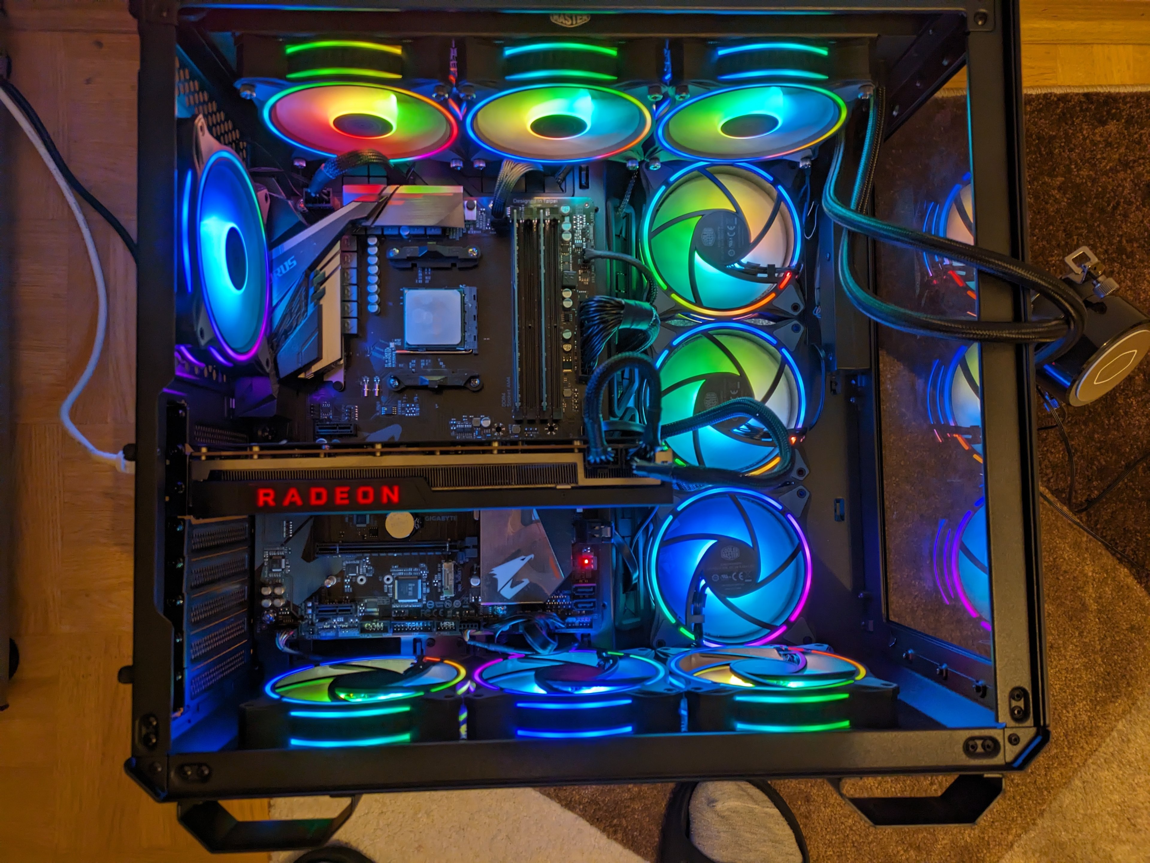

Abstandhalter zwischen Board und Gehäuse auch an den richtigen Stellen verbaut?
Poste mal Bilder von deinem Aufbau
Abstand Halter kann man doch nicht verkehrt verbauen. Zumindest hat das Mainboard abstand zum Boden. Was soll ich genau fotografieren. Vielen Dank.

Ok Danke Teste ich gleich. Habe alle Abstandhalter drin gelassen ,
Ok mit den Absandhaltern passt alles.MB Stromkabel sitzt so fest das ich es nicht ohne Gewal herausbekomme

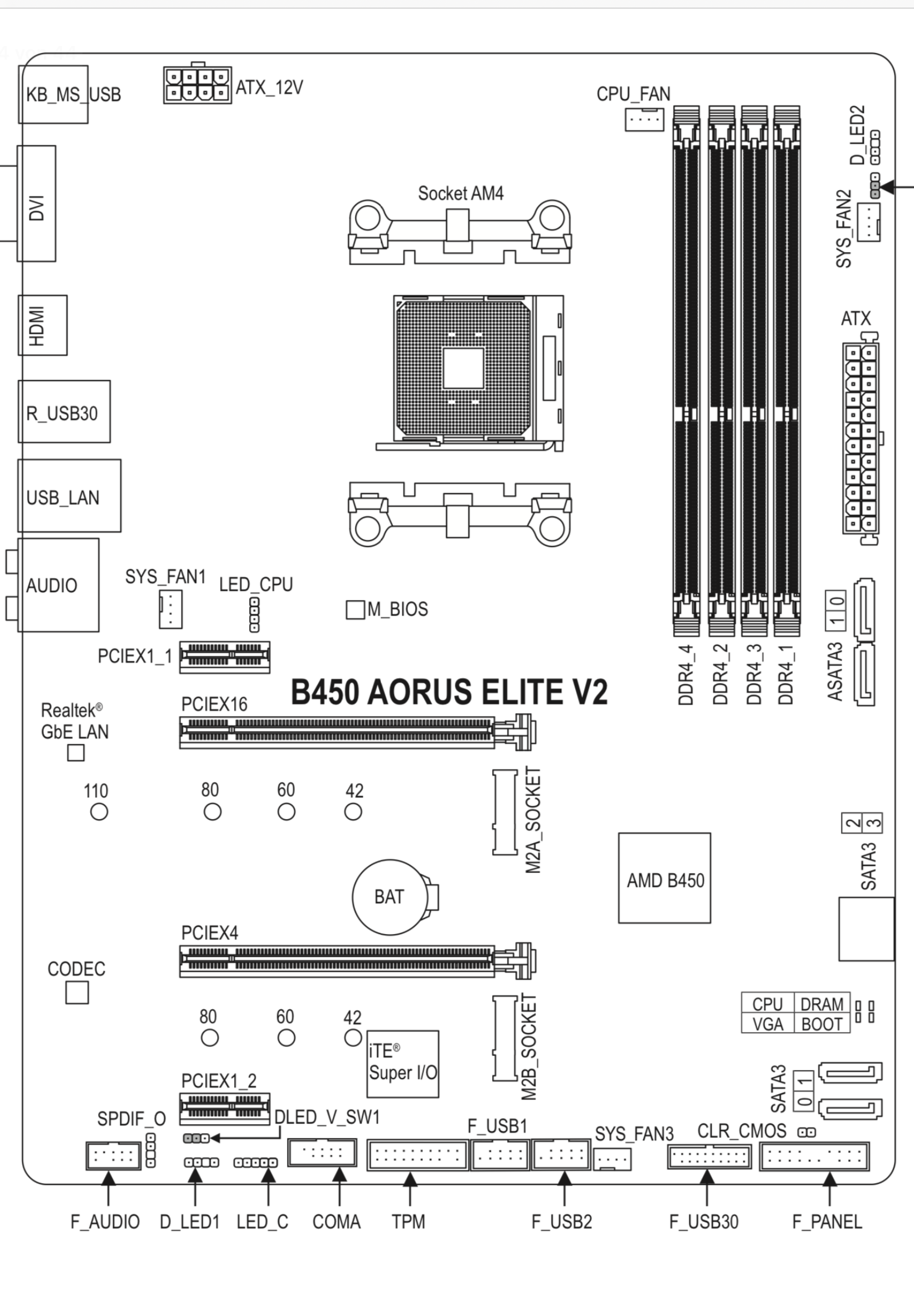

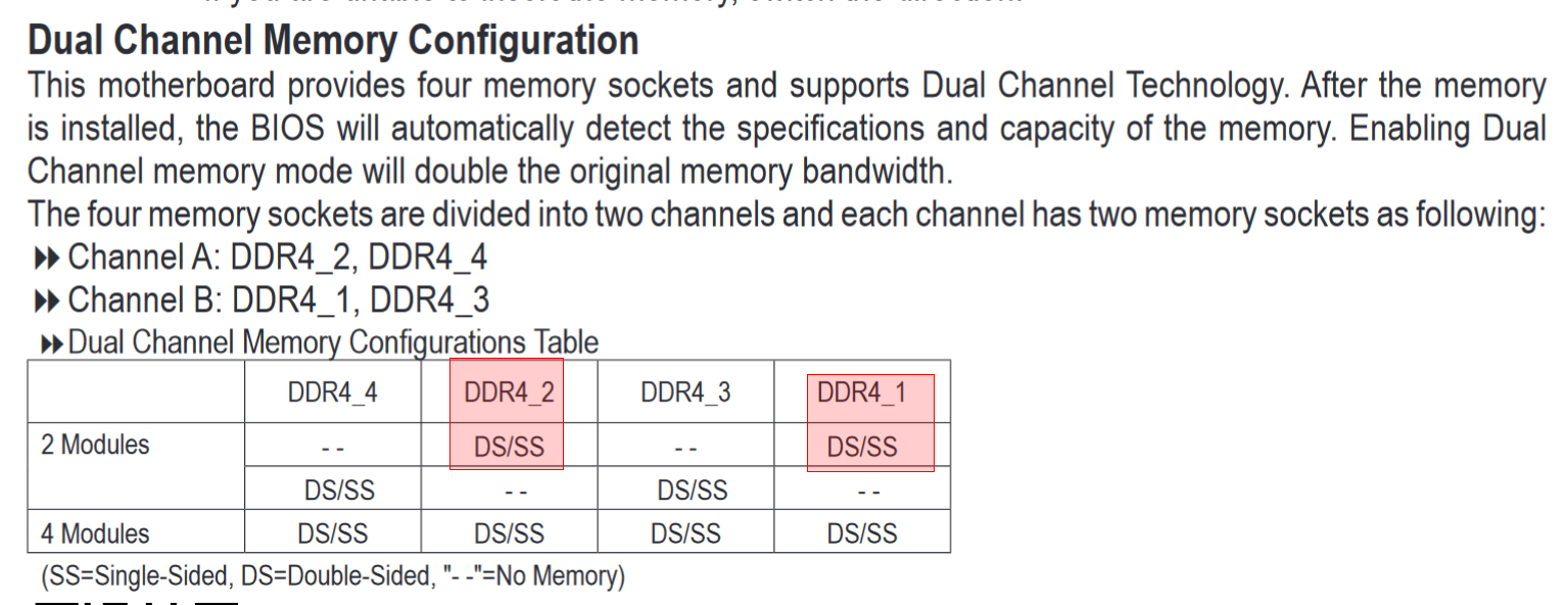

RAM bitte lt. Handbuch aud A2/B2
Dann nochmal versuchen bitte

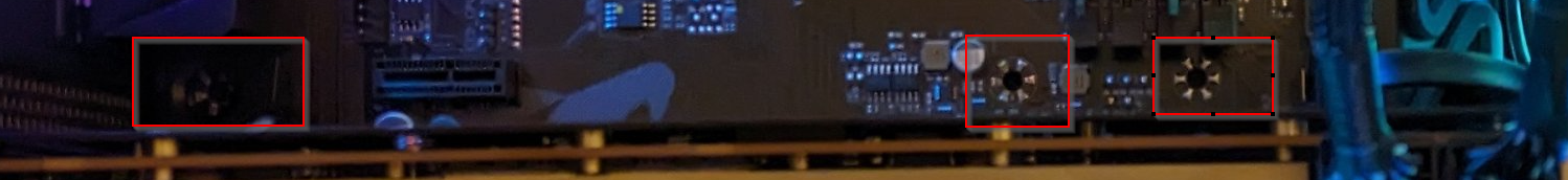

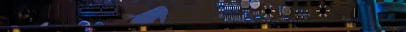

Habe alle Abstandhalter drin gelassen auch die ich nicht brauche.
Dann erkläre uns, wo die drei Abstandhalter sind die unter die Löcher gehören!

Du hast es genau falsch herum. Es gibt Boards die den Start dann verweigern und dabei muss dann auch nicht unbedingt die DRAM Lampe leuchten da der Controller dafür in der CPU sitzt. Es gibt solche Fälle, hatten wir hier schon.
Also bitte einmal richtig stecken falls nicht schon geschehen und testen.

Dan müsste es zumindest mit nur einem Ram starten Egal wo er steckt? Tut es abe nicht.
Nein, ist meist auch nicht egal. In deinem Fall wohl DDR 4_2, also der 2. von der CPU aus. Wenn du diesen getestet hast kannst du das als abgeschlossen betrachten.
Dann gehe nochmal zu #13.
Cu
redjack
Bei zweien waren die Schrauben zu kurz. Bei dem anderen ist kein Halter darunter.
Habe das MB vorhin wieder ausgebaut. Die Rückseitigen MB Leiter sind alle mehr mittig und kommen nicht in Kontakt mit eventuell falsch gesetzten Abstandshalter.
Habe jetzt beide Ram riegel auf der 2 Getestet und nichts geht. Die Rams wurden auch beim Umbau nicht entfernt.

CaptainPicard schrieb:
Mach bitte direkt ein Foto der Abstandshalter.
Fotografisch bring ich die Halter nicht ins Bild ohne das MB heute zum 3 mal auszubauen. Danke.
