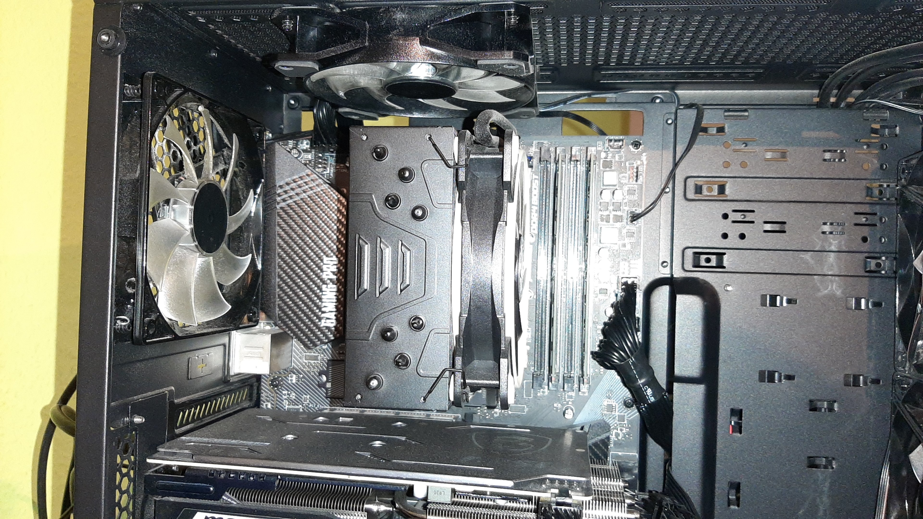

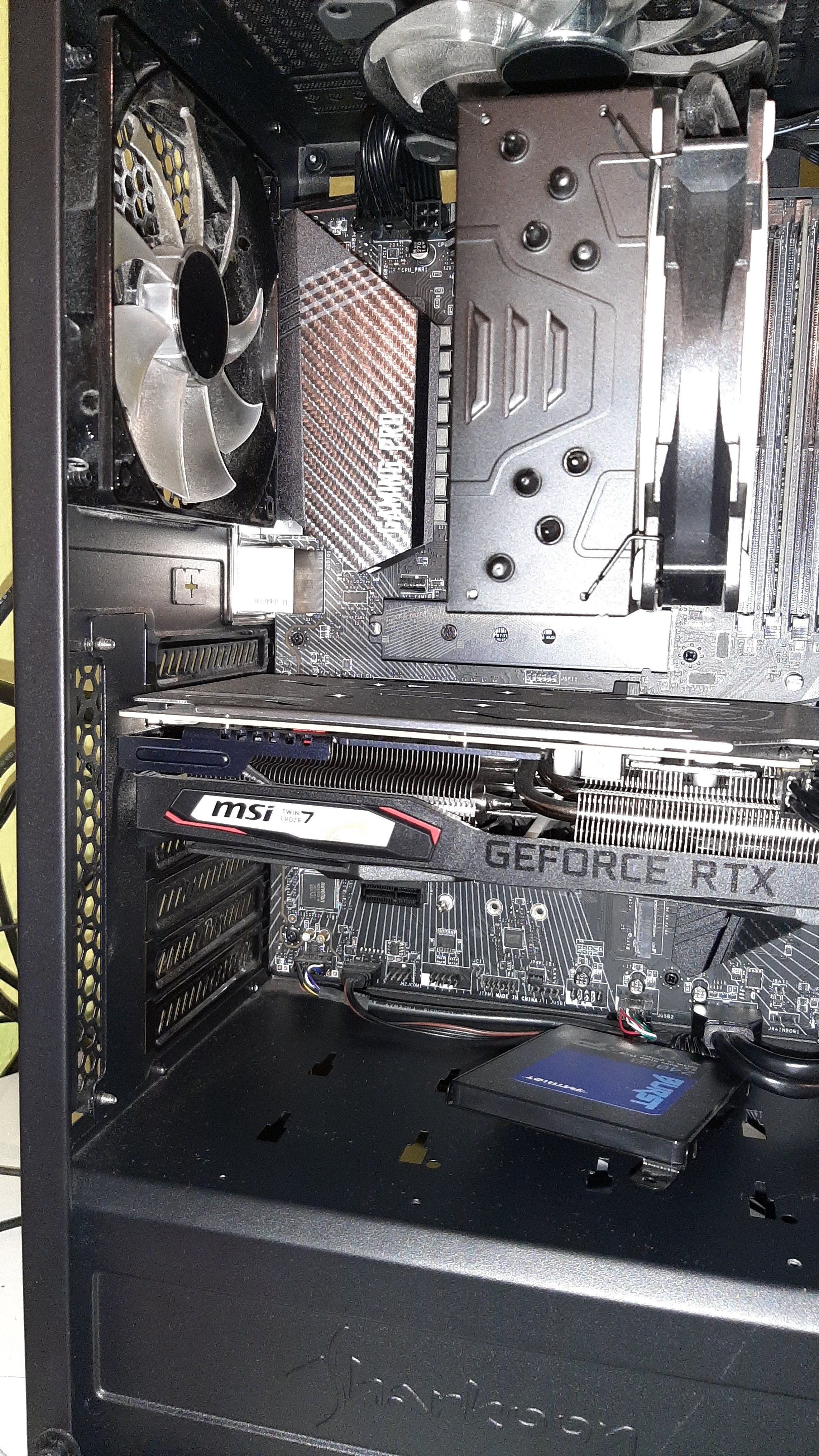

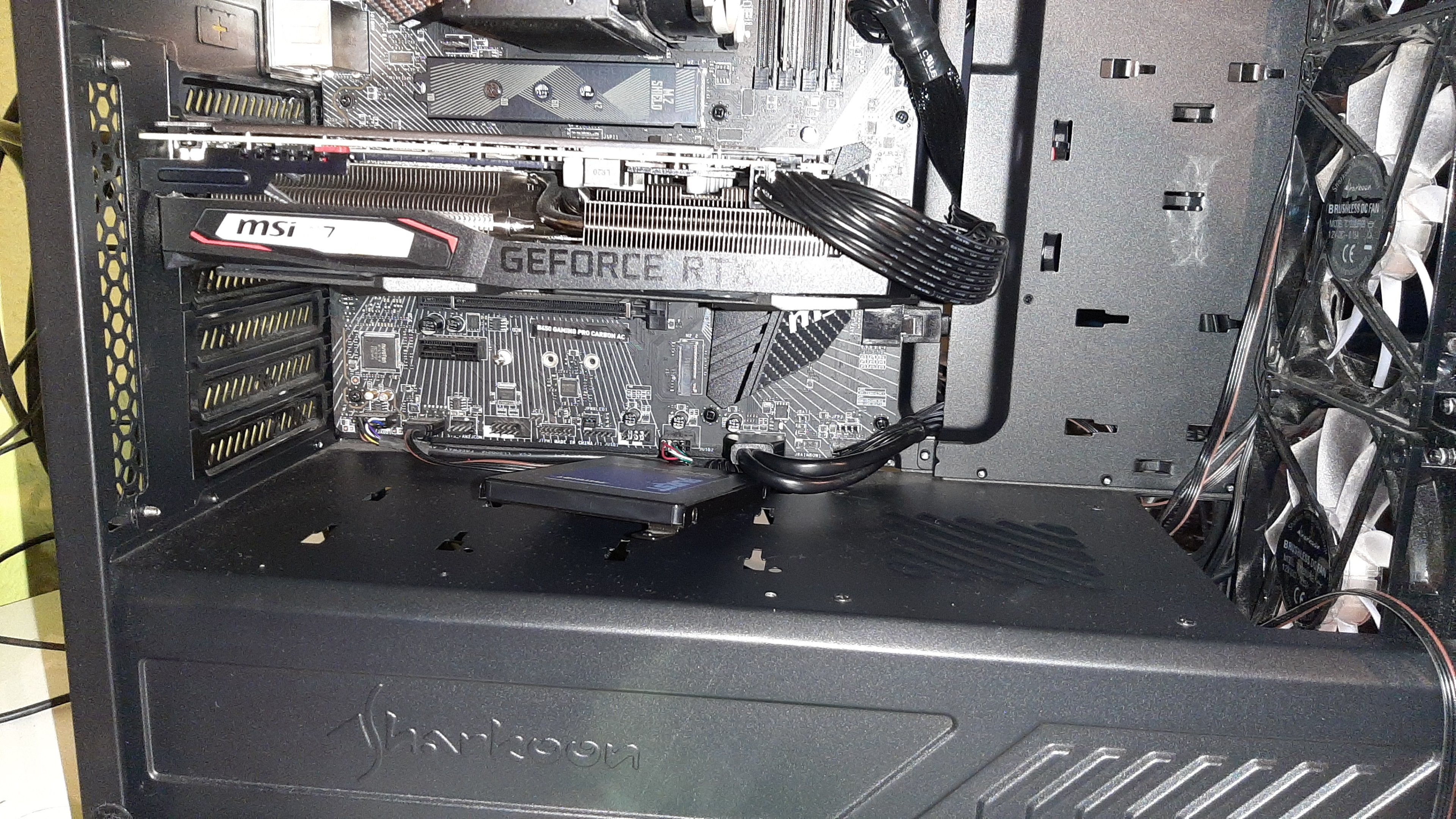

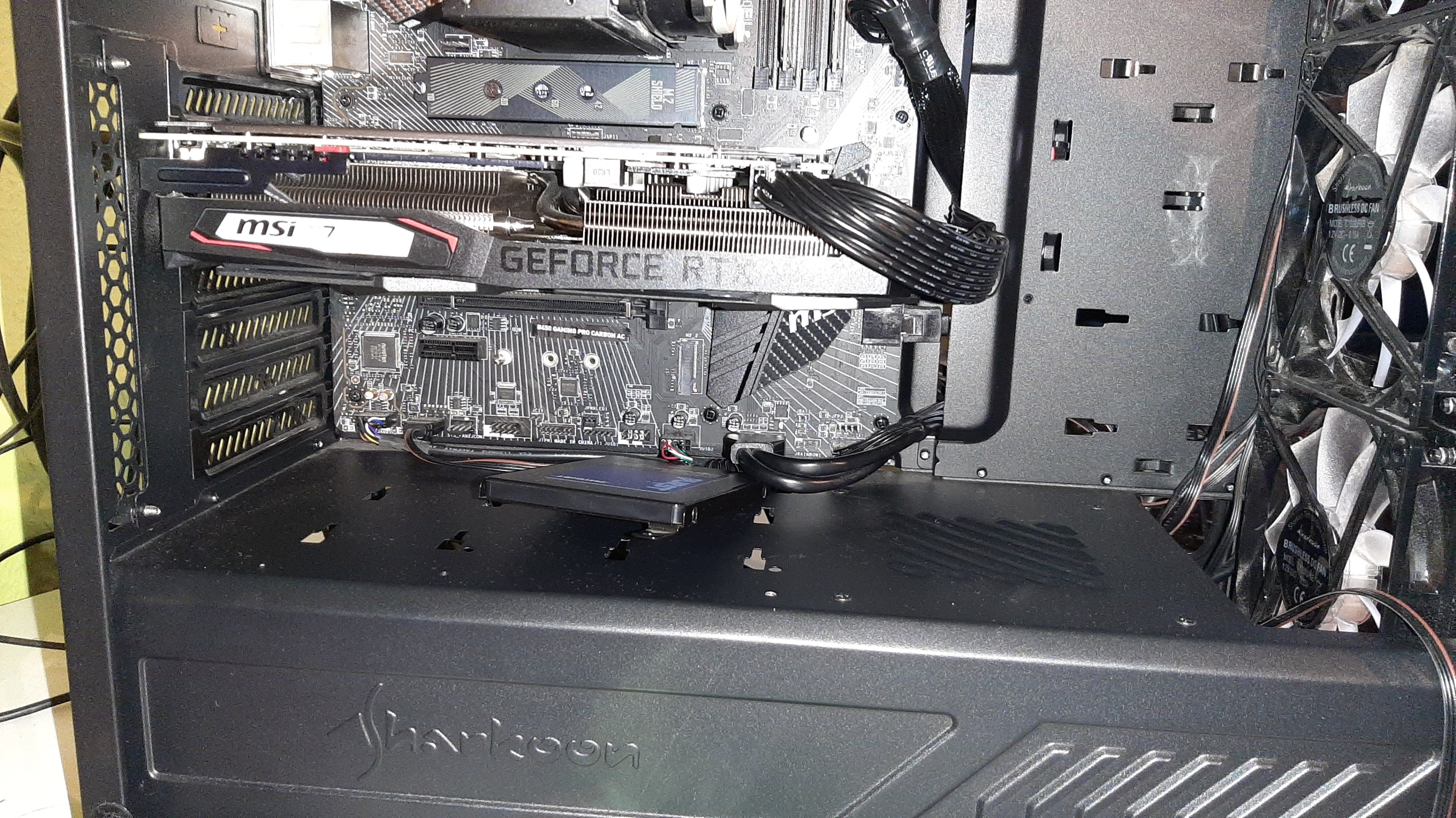

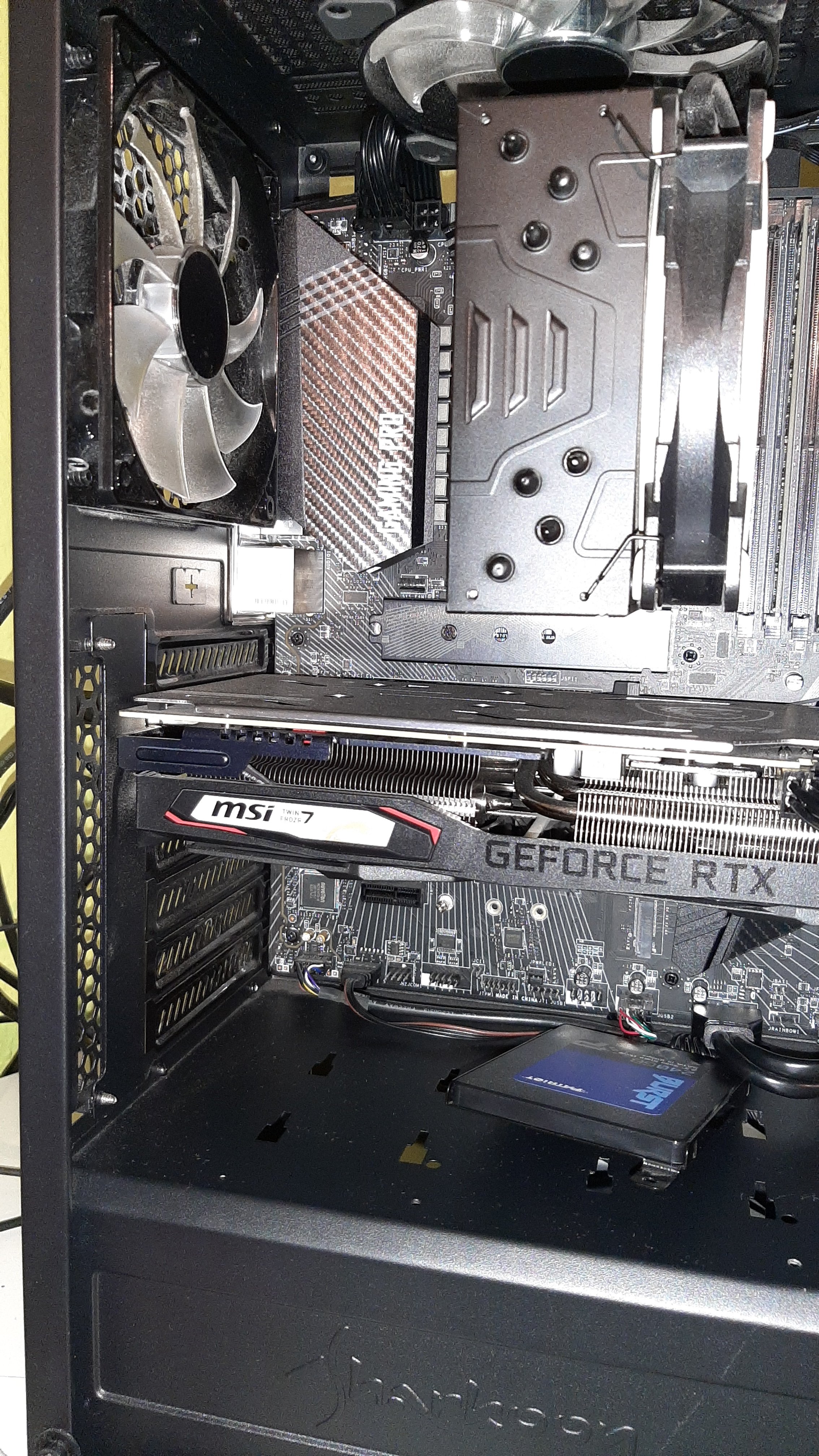

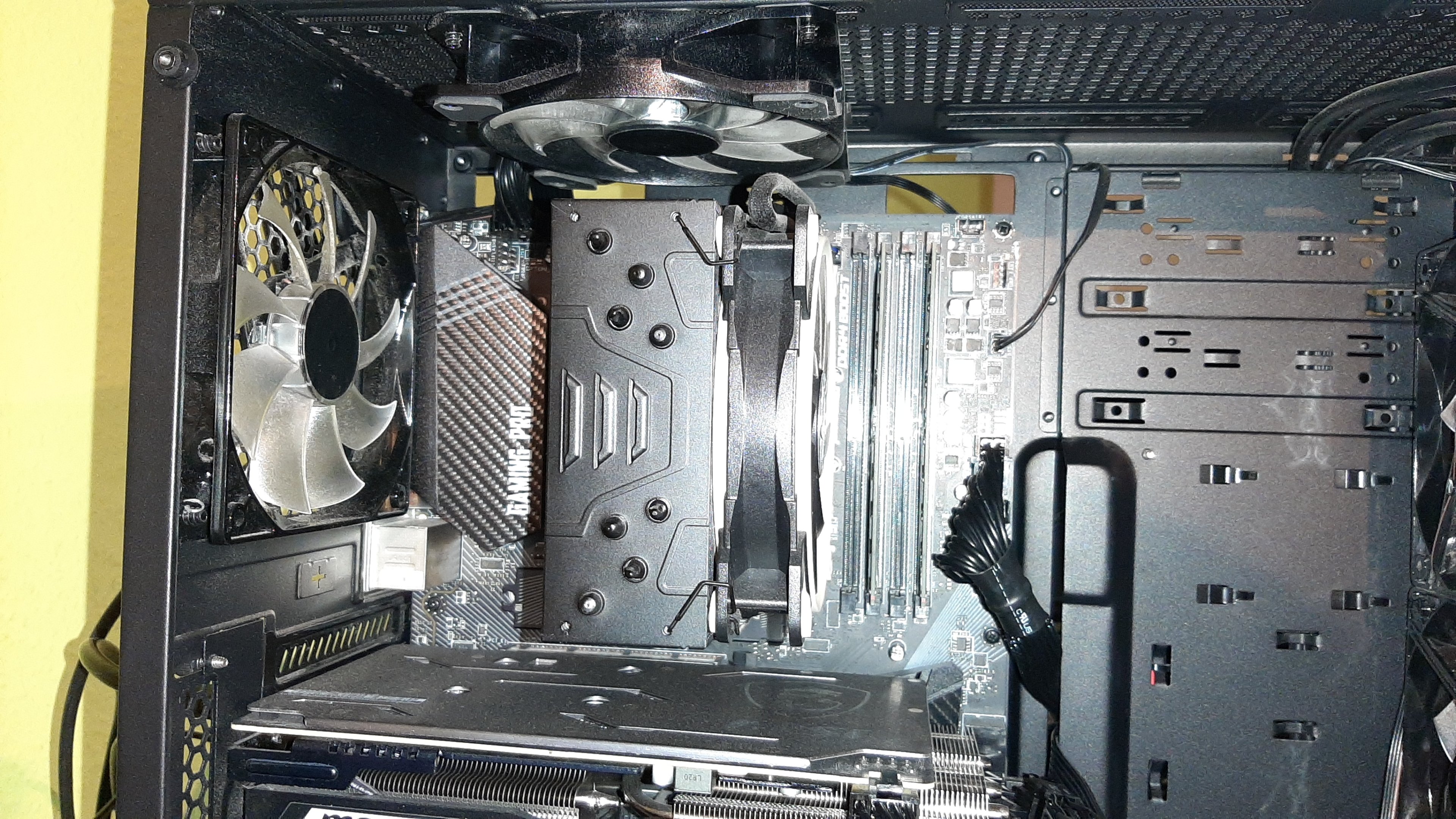

Mach doch mal bitte scharfe Bilder vom Innenleben umd häng sie ran.
CMOS-Reset wurde schon durchgeführt?

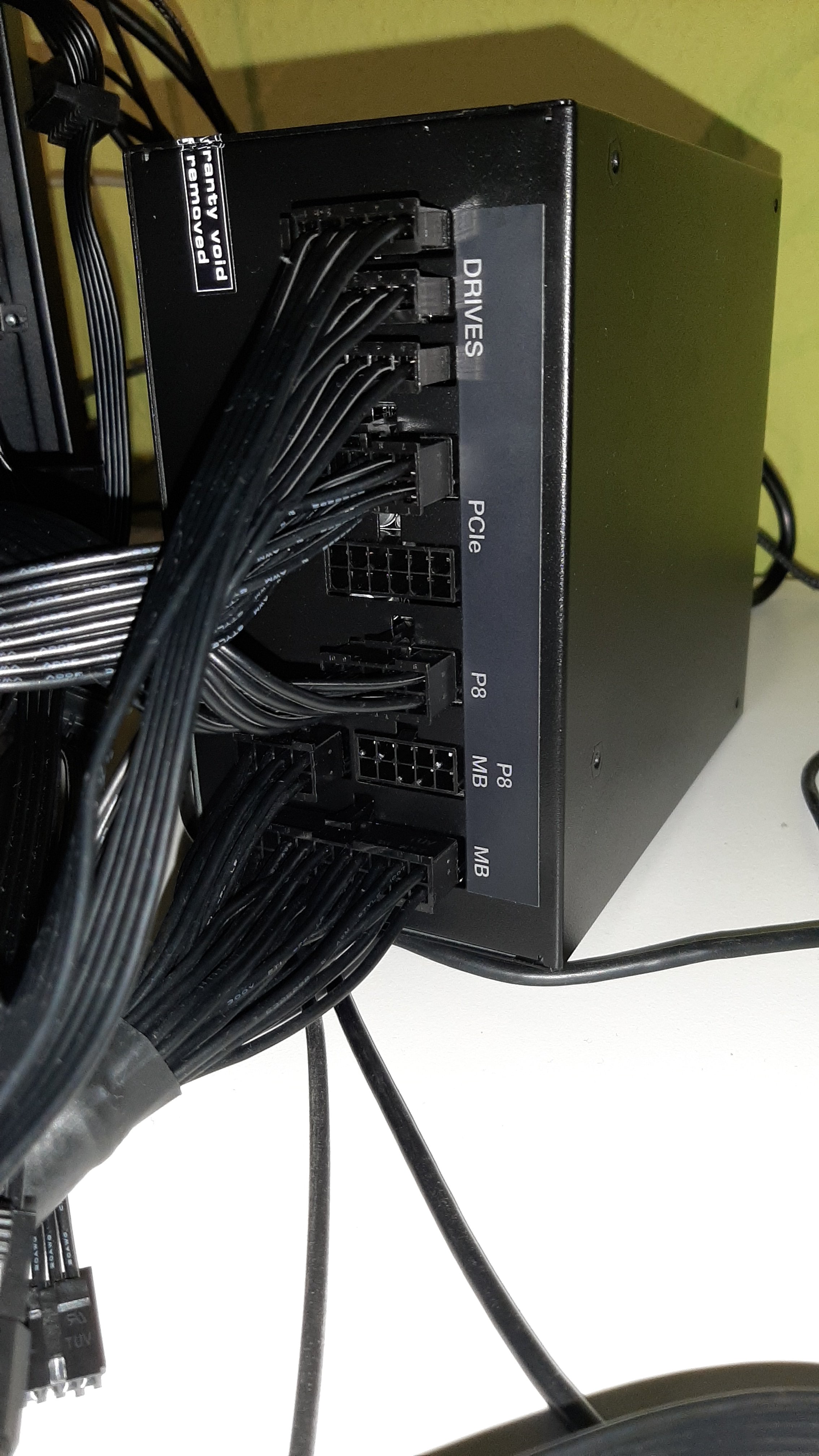

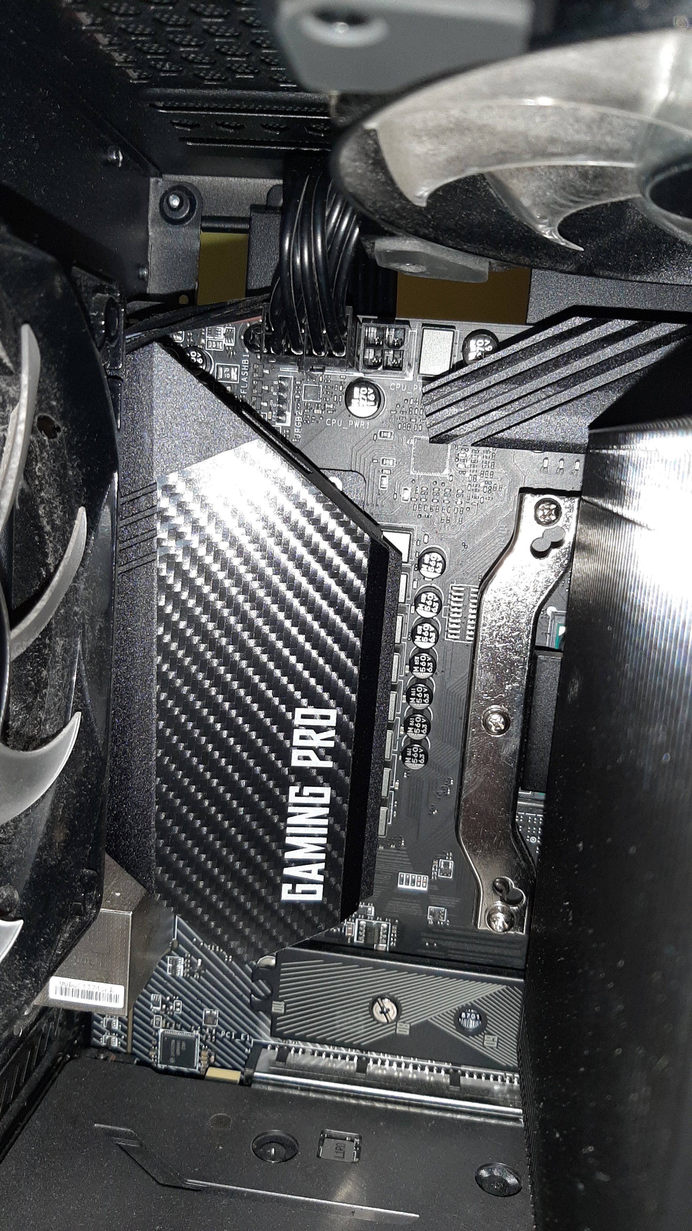

Joah, weil das in letzter Zeit schon öfter mal vorkam: Du hast nicht zufällig die Kabel für die Grafikkarten-Stromversorgung in den CPU-Stromanschluss gesteckt? Ansonsten bitte Bilder von der aktuellen Verkabelung.
Reaktionen: Viper1982
Poste doch ein paar Fotos von den jeweiligen Anschlüssen und steckern.
Bevor ihr fragt: Die CPU und GPU kabel sowie anschlüsse am Netzteil habe ich schon in allen Varianten getauscht

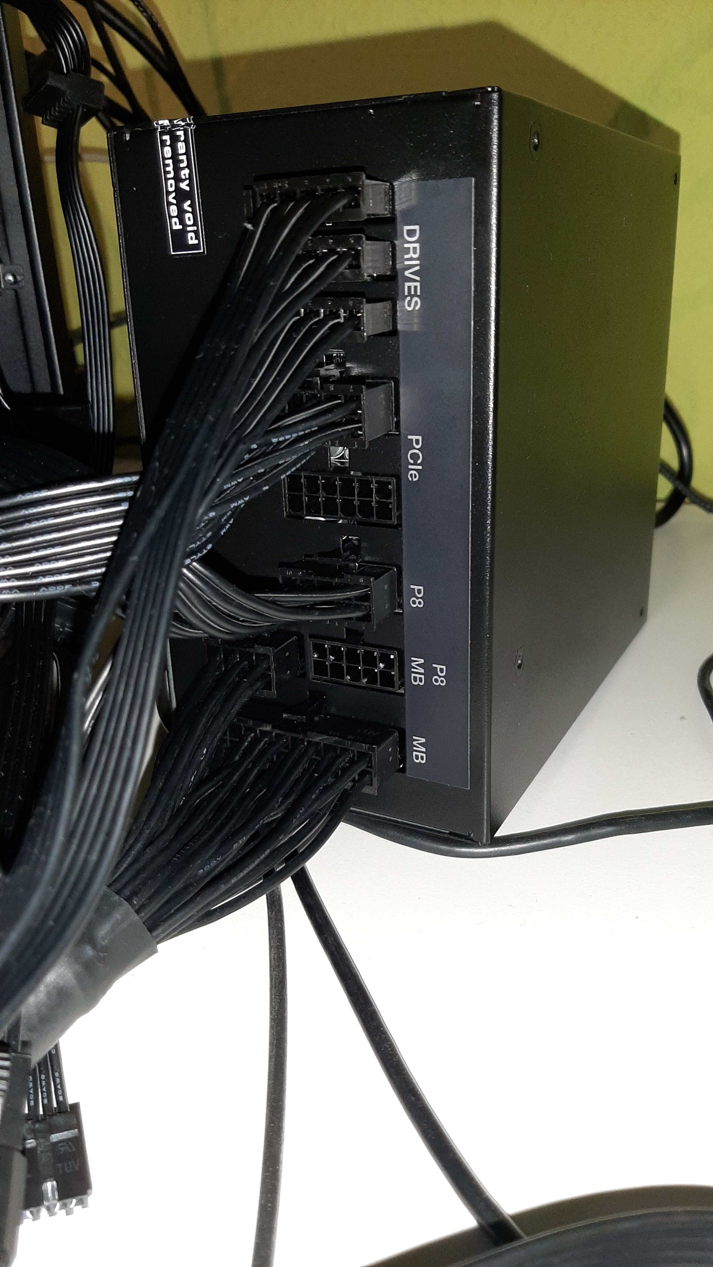

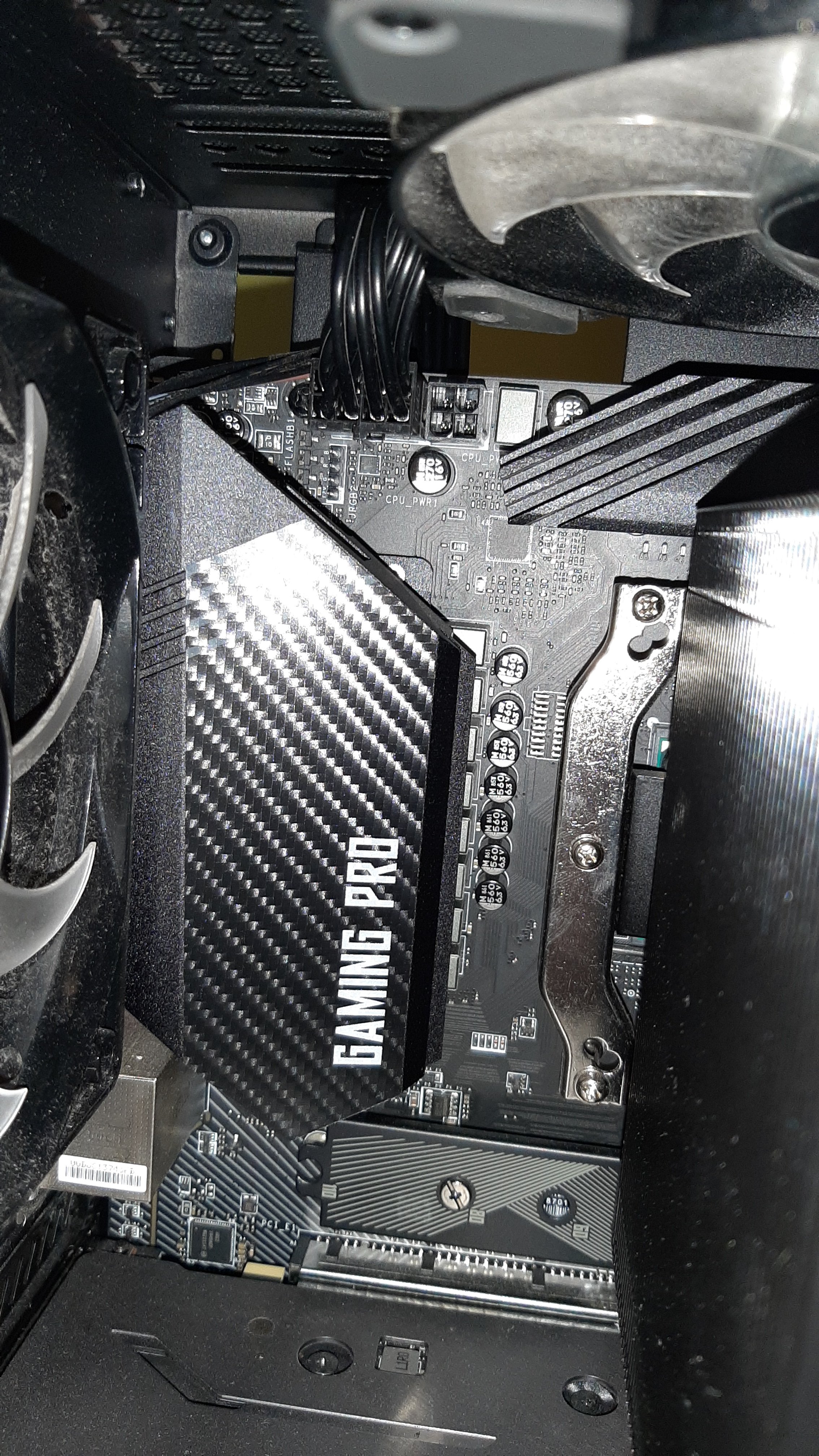

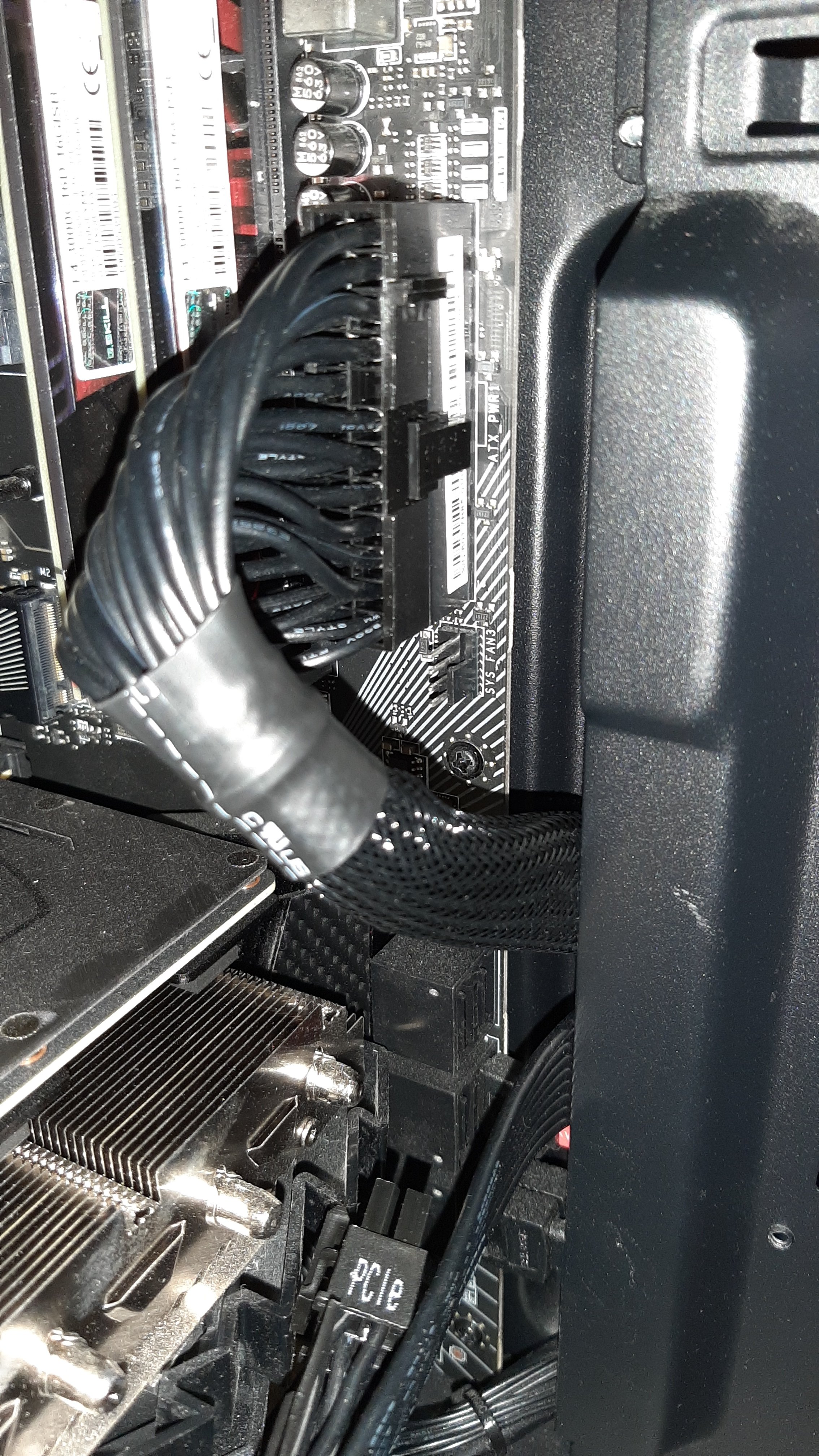

Das heißt jetzt genau was? Du hattest die PCIe-Kabel auch schon mal im CPU-Anschluss auf dem Mainboard oder nicht?
Edit: Auf dem ersten Bild sieht es für mich eventuell so aus, als wenn der rechte Teil des Steckers nicht richtig eingerastet ist.

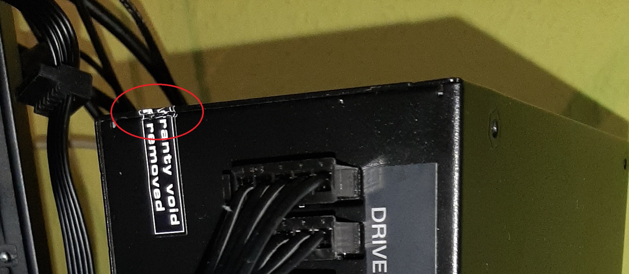

Das der Garantieaufkleber am NT schon durch ist - macht nicht so viel Hoffnung
Reaktionen: Wolfpac, rumpel01, tomgit und 2 andere
Am Netzteil sind ja zwei p8 und zwei pcie stecker und es gibt zwei kabel. Habe jeweils beide kabel und beide Stecker probiert. Den pcie habe ich natürlich nicht bei der cpu eingesteckt
Ist das Netzteil gebraucht oder warum war dies schon einmal geöffnet?
Wo hast du das Netzteil gekauft ? Gleich zurück schicken wenn der Aufkleber durch ist viel Erfolg. Aber sowas würde ich nicht annehmen.
