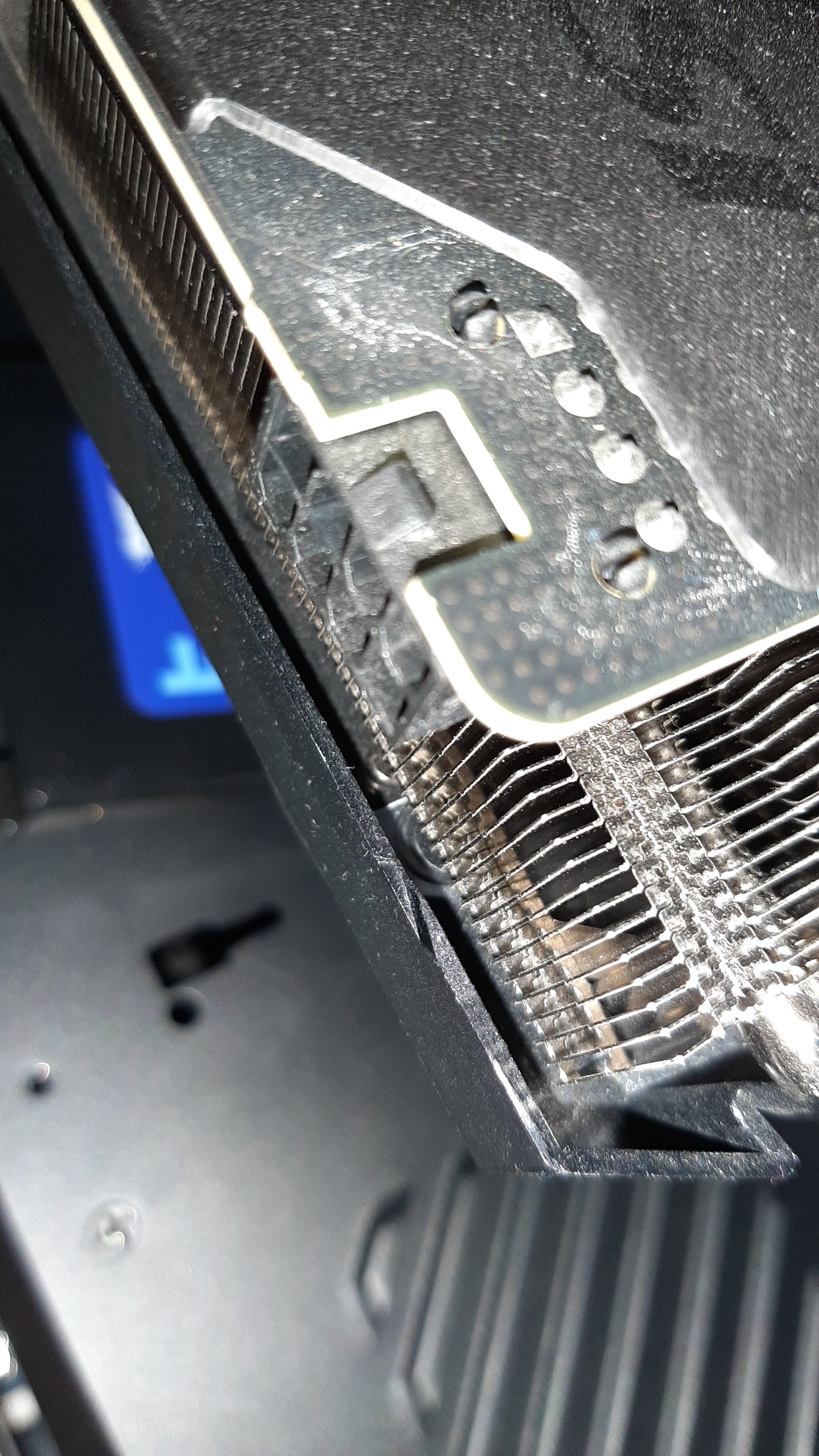

Zusätzlich zum geöffneten Netzteil. Kannst Du bitte nochmal Bilder von oben/unten im Detail vom Grafikkartenstromanschluss machen?

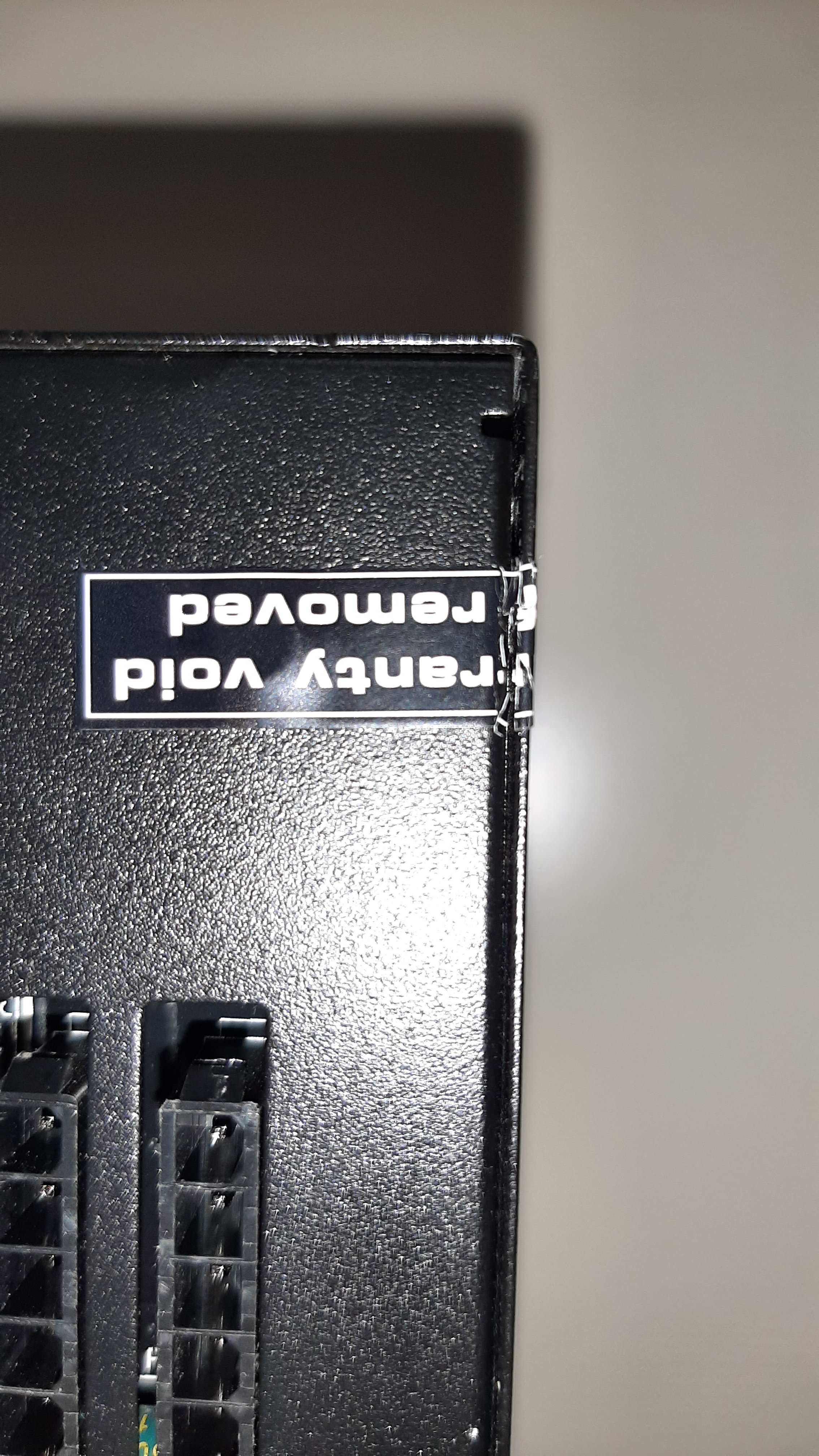

So funktioniert Gewährleistung nicht. Das ist ein Garantiesiegel.
Auch Alternate betreibt einen Outlet-Store. Außerdem kann es auch an anderer Stelle zu Verwechslungen gekommen sein (etwa bei be quiet).
Einfach an den Händler wenden, im Zweifel ist das ohnehin eine Sache der Beweislast.
Diese Sticker sind ohnehin eigentlich nichtssagend, schau mal nach, ob dir noch andere Fehler am Gerät auffallen. Im Zweifel um Austausch bitten, innerhalb der ersten sechs Monate greift ohnehin Beweislastumkehr.

Alles kann, nichts muss.
Es kann ebenso sein, dass beim Wechsel zufällig sich irgendwo ein anderer Hardware-Defekt entpuppt hat. Hast du mal eine andere Steckdose - bestenfalls an einer anderen Sicherung - probiert?

Ein zerstörtes Garantiesiegel ist völlig inakzeptabel, weil hier be quiet die Garantieleistung verweigern kann und aller Voraussicht nach auch verweigern wird. Also selbst wenn das Gerät einwandfrei funktionieren sollte, ist das ein Nogo. Außerdem ist das ein Indiz dafür, dass irgendjemand vor Dir etwas merkwürdiges mit dem Netzteil gemacht hat. Die Frage ist, weshalb sich jemand bemüßigt fühlte ein für Laien nicht wartbares, funkelnagelneues Gerät einfach zu öffnen, und danach kommentarlos/mit Berufung auf Fernabsatz (?) zurückgeschickt hat.
Hier kommt es dann aber auch auf eine gute Kommunikation an: Alternate wird hier das Problem übersehen, und nicht vorsätzlich gehandelt haben. In diesem Sinne sollte man das auch reklamieren. Rechner funktioniert nicht mit dem netzteil -> auf den zweiten Blick bemerkt, dass das garantiesiegel bereits gebrochen war -> Bitte um Nachbesserung.
Mit diesem Netzteil würde ich jetzt aber erstmal nichts mehr machen.
