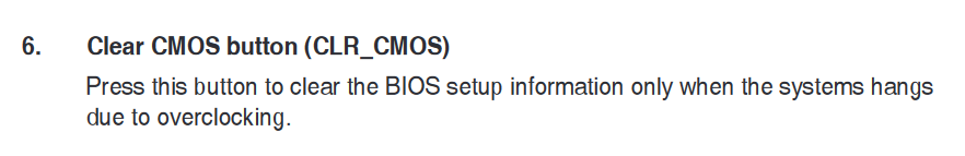

Der Button sollte bei ausgeschaltetem Rechner reichen!
Könnte auch helfen:
Majuma schrieb:
danach die Batterie
Das hört sich schon falsch an. Warum nach dem Drücken?!
Noch mal, Handbuch lesen, da steht es drin. Alles andere ist Raten.
Weil wenn es wirklich nicht mehr geht, dann hast du tatsächlich Board oder RAM gegrillt. Deswegen unbedingt nach Vorgabe arbeiten, ehe falsche Schlüsse gezogen werden.

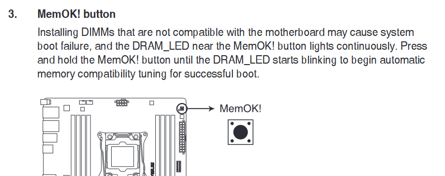

Motorrad schrieb:
Du kannst auch mal den Mem OK! Button nach Anleitung probieren (siehe oben!)!
Habe bereits beide Buttons probiert da tut sich leider nichts

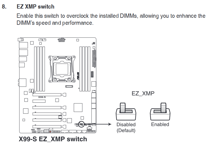

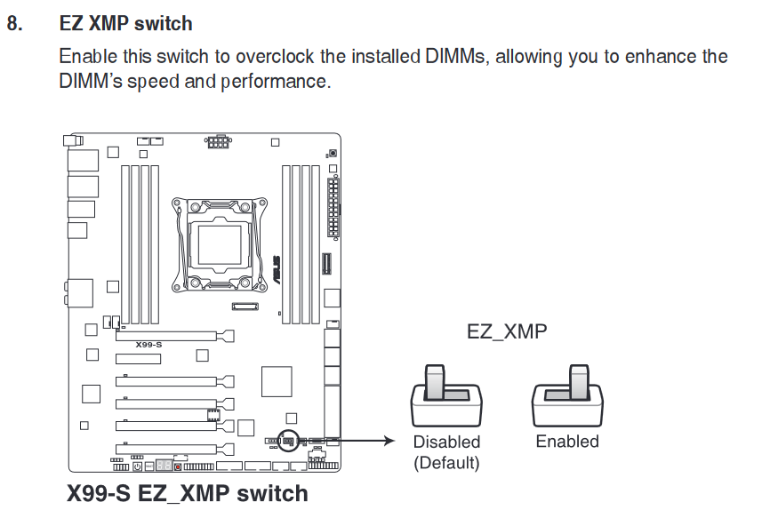

Wie hast du den EZ XMP switch stehen?
Der steht auf disabled

Aber die entsprechende Taste (Delete) hast du schon probiert gleich nach dem Einschalten (auch mehrmals hintereinander gedrückt)!?
Dann würde ich mich an deiner Stelle noch mal mit dem Clear CMOS- Taster beschäftigen!
Da in dem Handbuch nichts weiteres zu der Benutzung steht, würde ich den Taster für ein paar Sekunden gedrückt halten bei heruntergefahrenem Windows (ausgeschaltetem Rechner), wobei der Rechner noch an der Steckdose angeschlossen ist und das Netzteil auch nicht ausgeschaltet ist. Funktioniert das nicht, dann würde ich auch noch den Netzstecker aus der Steckdose ziehen.
Drück ruhig auch mal etwas fester auf den Taster! Wer weiß, ob der noch richtigen Kontakt herstellen kann. Wenn die beiden Lötstellen der beiden Pins vom Taster frei zugänglich sind auf der Rückseite des Boards, dann kannst du auch mal probieren, diese beiden Punkte z.B. mit einem schmalen Schlitzschraubendreher zu brücken.
@Motorrad
Vielen lieben Dank erstmal!! :)
Ja habe auch schon Delete gespammt und auch mit und ohne Netzteil den clear cmos Taster 10sek gedrückt gehalten. Der Kontakt sollte nicht das Problem sein da der Rechner im laufenden Betrieb sofort neustartet nach einmaligen drücken. Ich versuche gerade über die USB BIOS Flashback Funktion das BIOS noch einmal zu flashen (ist bereits auf dem neuesten stand) ,werde nochmal mit dem clear cmos Taster experimentieren ansonsten bin ich ratlos..
