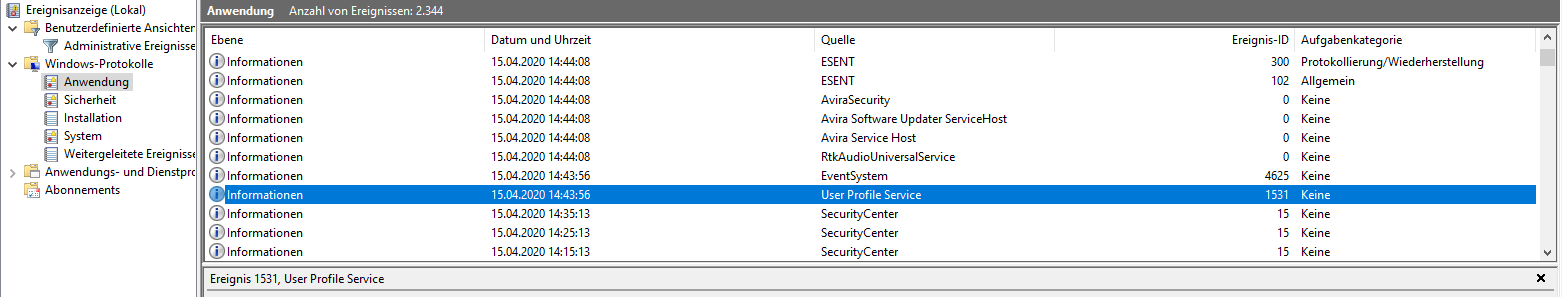

Unter "Anwendungen" habe ich folgendes (siehe Screenshot) zum gleichen Zeitpunkt:

Interessant finde ich die ID4625 darüber... die weist auf irgendeinen "failed log-in" hin

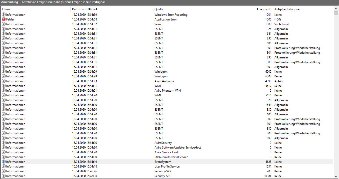

Also auch der ältere Grafikkartentreiber hat nichts genutzt. Ist leider wieder abgestürzt (um 15:50 Uhr etwa).
Folgendes Protokoll:
Bei der Ereignis-ID 4625 steht folgendes: Das EventSystem-Subsystem unterdrückt duplizierte Ereignisprotokolleinträge für eine Dauer von 86400 Sekunden. Dieses Zeitlimit kann durch den REG_DWORD-Wert SuppressDuplicateDuration unter folgendem Registrierungsschlüssel gesteuert werden: HKLM\Software\Microsoft\EventSystem\EventLog.
