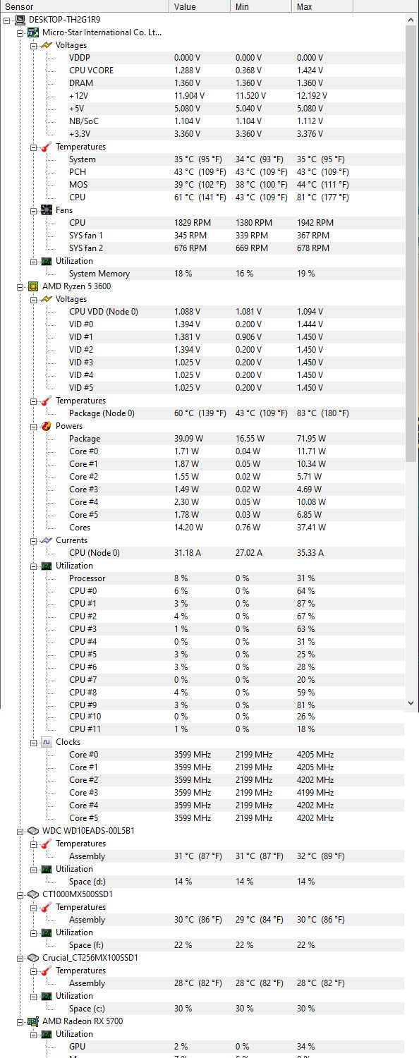

Anbei noch ein Bild von den ganzen Werten im Idle-Zustand - ist da irgendwas auffällig (bis auf die höhere CPU Temperatur)?

Die Werte sind allesamt ganz normal.
