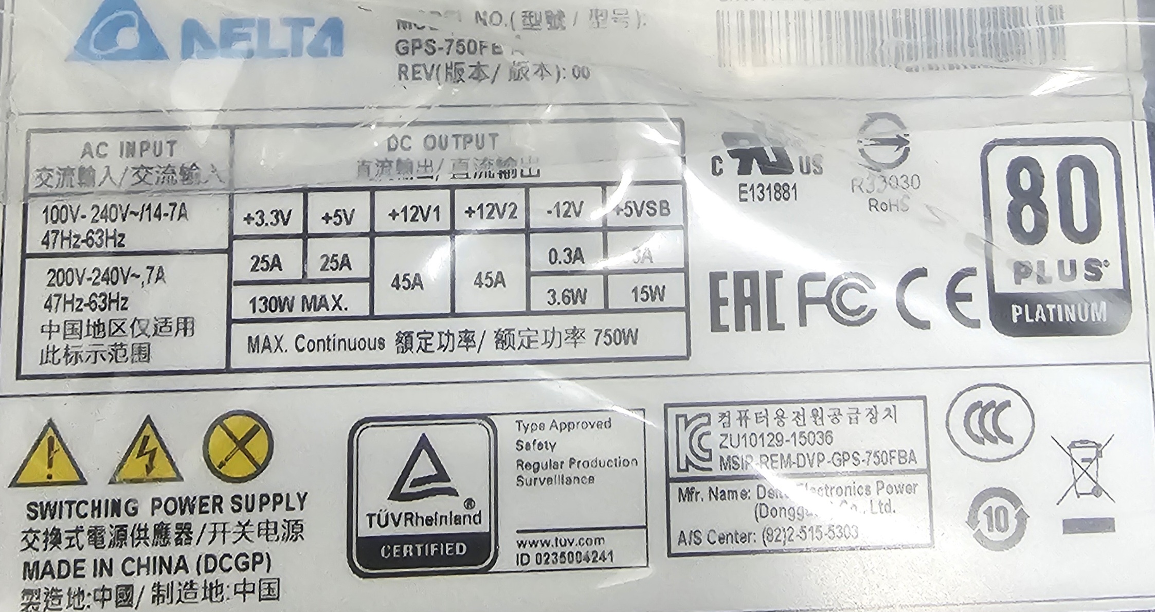

Ist das Netzteil überhaupt modular wie beschrieben. Sieht jetzt auf dem Foto nicht so aus.PCLord schrieb:Was sagt ihr zum Netzteil?

Das neue Netzteil sieht so aus:
Ich werde es aber nicht gleich in dieses System.einbauen, ist für ein anderes gedacht.

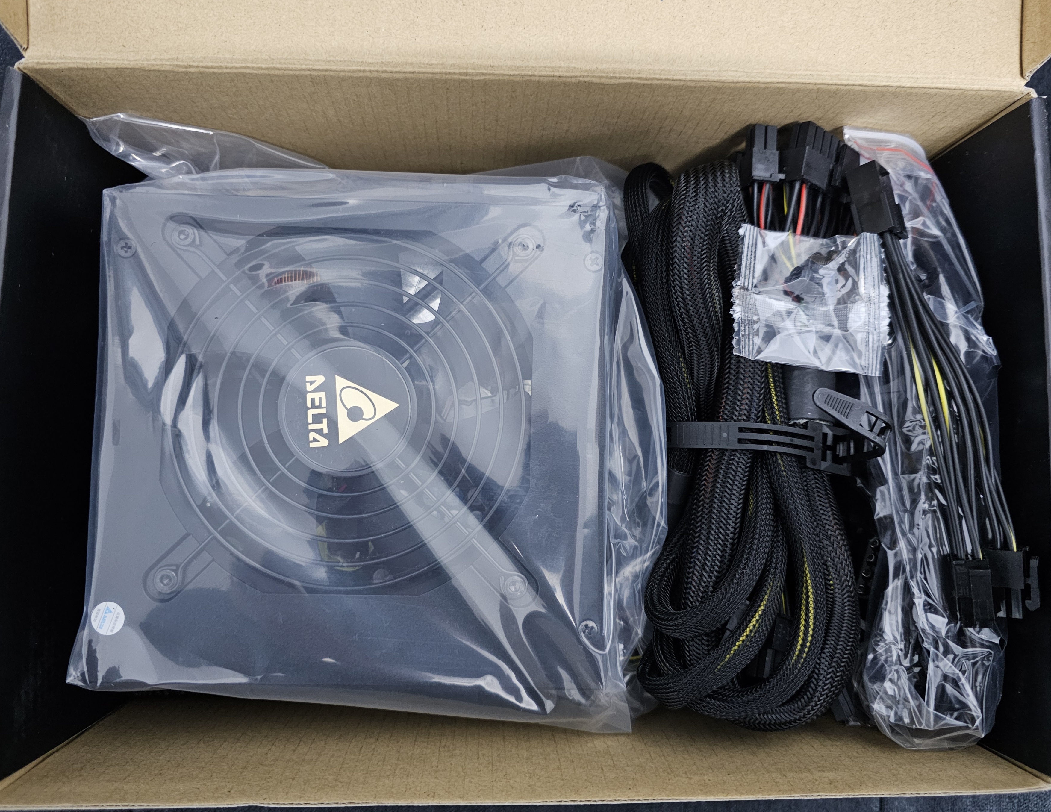

Mein Netzteil ist heute angekommen, die Verpackung hat kaum Unterschied zum C650 von NZXT. Das Netzteil ist ziemlich groß und macht einen wertigen Eindruck,hat auch eine TÜV Zertifizierung, die ich unter diesem Link gefunden habe: https://www.certipedia.com/quality_marks/0235004241?locale=de
Habe noch Fotos für euch beigefügt:
