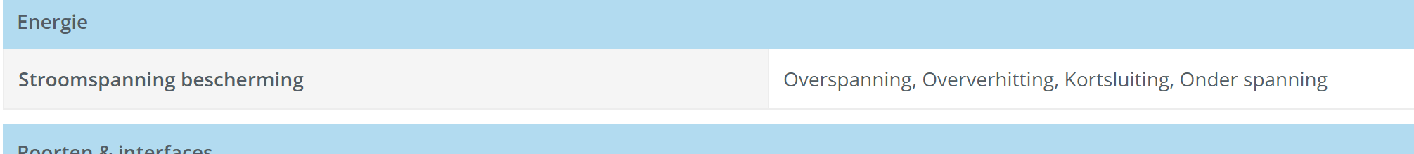

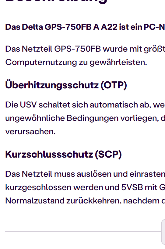

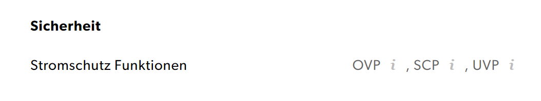

PCLord schrieb:
Was sagt ihr zum Netzteil?
je nach Quelle die ich gefunden habe, lediglich 2 bis 4 von 6 Schutzfunktionen werden genannt -> per se direkt durchgefallen
deine Quelle
https://www.galaxus.ch/de/s1/product/delta-gps-750fb-a-a22-750-w-pc-netzteil-35006346
https://www.kieskeurig.nl/elektronica_overig/product/13769854-delta-gps-750fb-a-a22/specificaties
Es mag sein, dass das ein guter OEM Hersteller ist, der, im Auftrag anderer & nach deren Vorgaben, richtig tolle Netzteile fertigt. Was DIESES Netzteil aber angeht, behaupte ich mal, dass es kein tolles Ding ist. Hinzu kommt, dass ich auch nirgends Angaben zur Garantie finde, für gewöhnlich werben die Hersteller mit fancy langen Angaben. Bei dem Modell hingegen, lautes Schweigen...
Das sieht nach einem der Netzteile aus, die mit ihrem 80 Plus Sticker ködern, in diesem Fall Platinum. Nur dass das dieser Sticker im absolut besten Fall allerhöchstens kaum Aussagekraft zur Qualität des Netzteil hat
