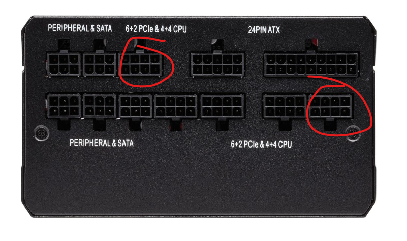

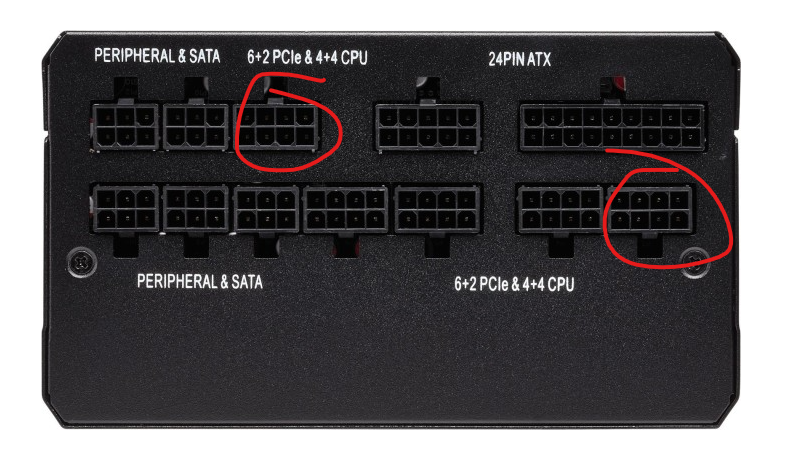

Prüf mal bitte wie du die GPU am Netzteil angeschlossen hast. Ich vermute du hast die Kabel direkt nebeneinander gesetzt.
Probier es mal z.B. so:
Wie gesagt, ich hatte unter Last eigentlich genau das selbe Problem und bin fast durch gedreht.
Reaktionen: BeezleBug
Werde ich versuchen danke.
