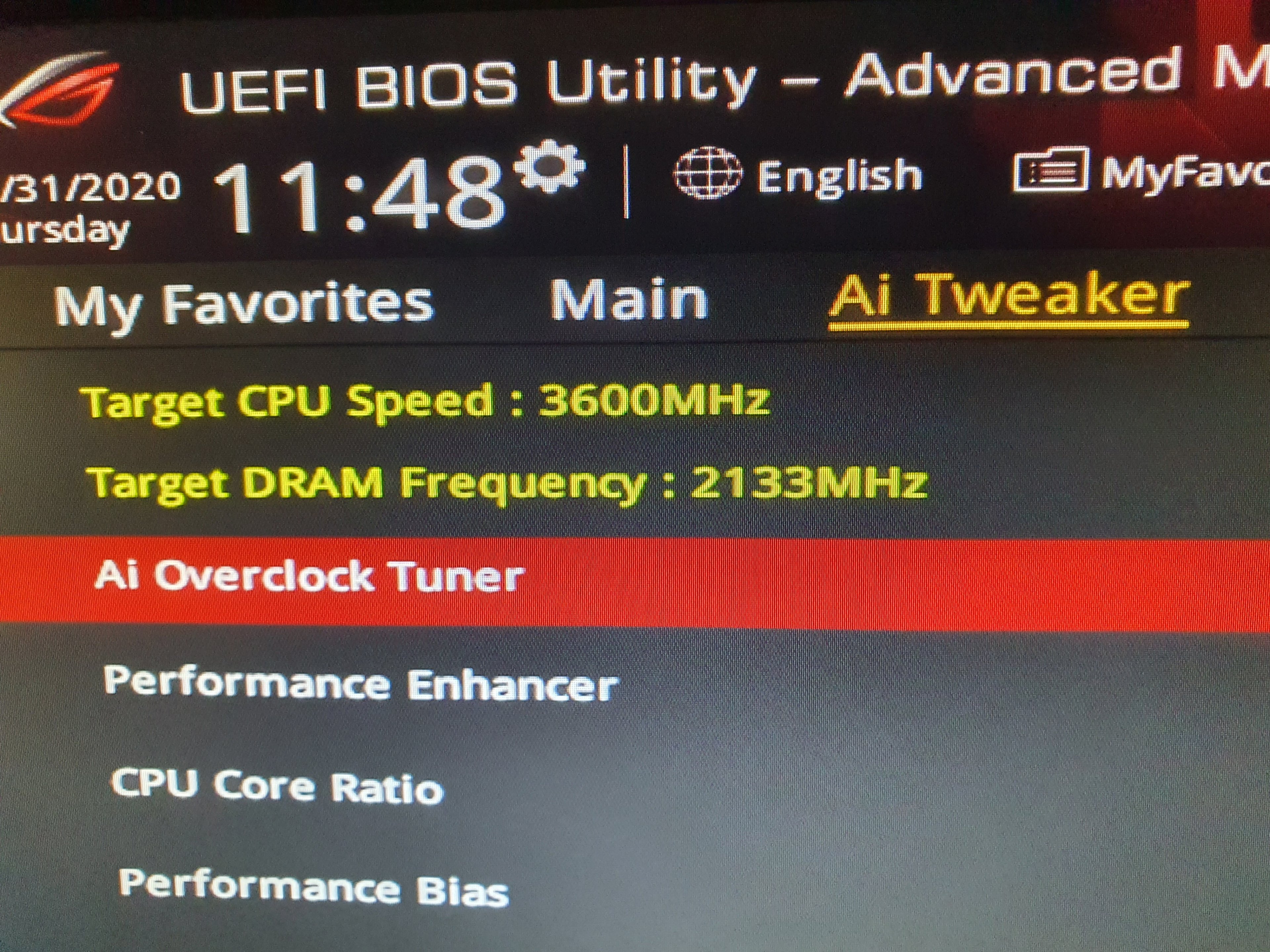

Dein RAM wird doch irgendeine Taktangabe haben? Wie hoch ist die? Wie hoch taktest du das RAM im Moment (CPU-Z im Reiter Memory).
atari2k
Mach mal bitte nen Screenshot von Reiter SPD und vom Reiter MEMORY
Nein....in CPU-Z. Ist aber auch egal...RAM läuft als DDR4-2133. mit 2 Riegeln hat da selbst ein Ryzen 1xxx normalerweise kein Problem.

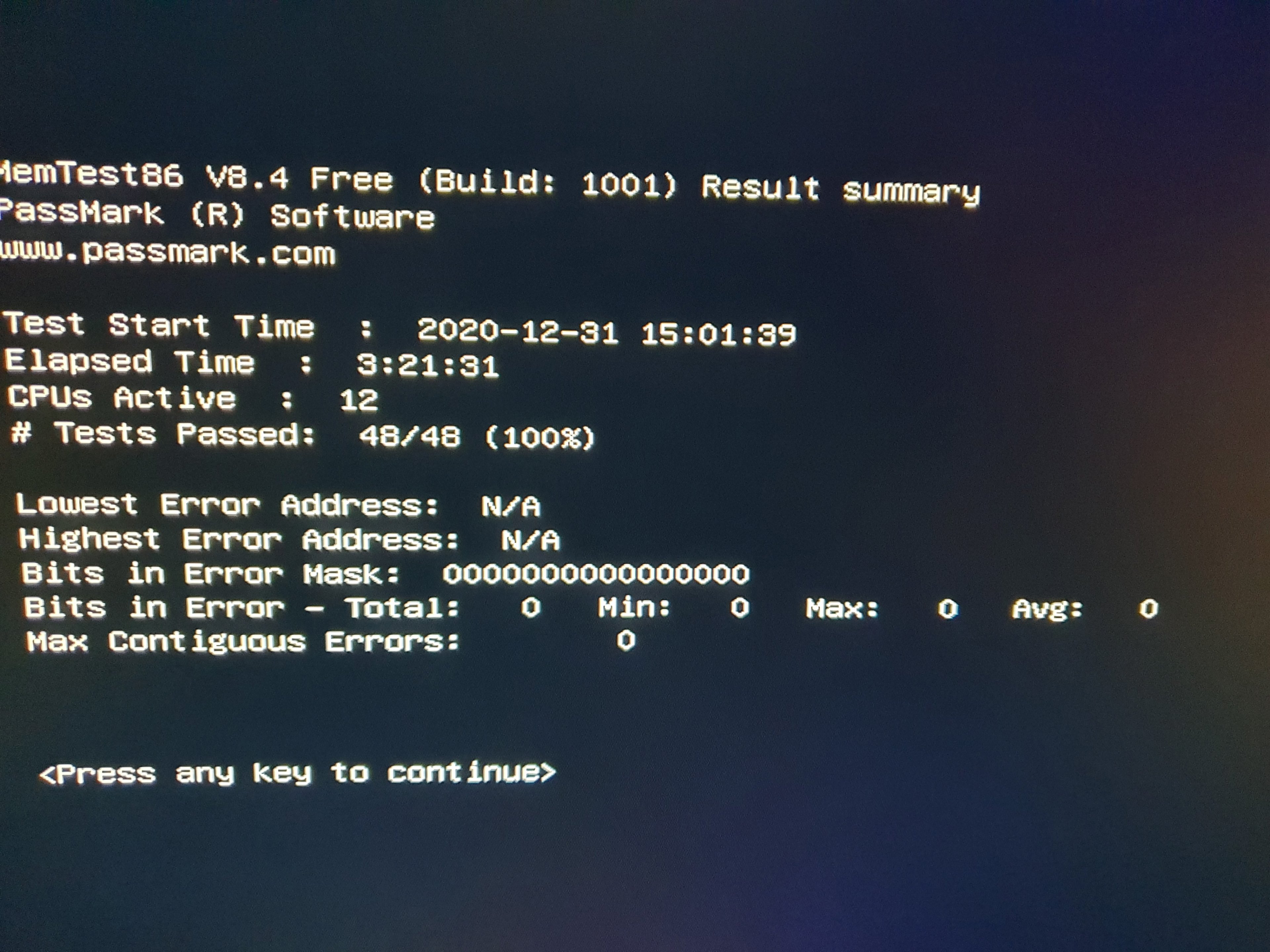

Lass doch mal memtest laufen: https://www.memtest86.com/
Dazu brauchst du akllerdings nen freien USB Stick.

die Sache mit Memtest ist: Findet sich ein Fehler, ist der RAM hinüber. Findet sich keiner, heißt dass aber nicht, dass der RAM vollständig stabil ist.
Wieviel Passes (komplette Durchläufe) hast du denn gemacht? Es bietet sich an den Test mehrmals am Stück komplett laufen zu lassen.
Hast du den automatischen Neustart bei Bluscreens deaktiviert?
atari2k
@atari2k Erst wünsch ich dir und allen anderen da draußen ein Fohes neues Jahr! Ich habe den memtest mit 4 Passes laufen lassen.
