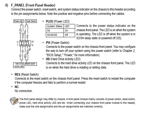

Alle zwei Pin Stecker die vom Gehäuse kommen richtig angeschlossen?

Die Stecker zum Einschalten des Rechners richtig angeschlossen?
Anleitung vom Motherboard Seite 16

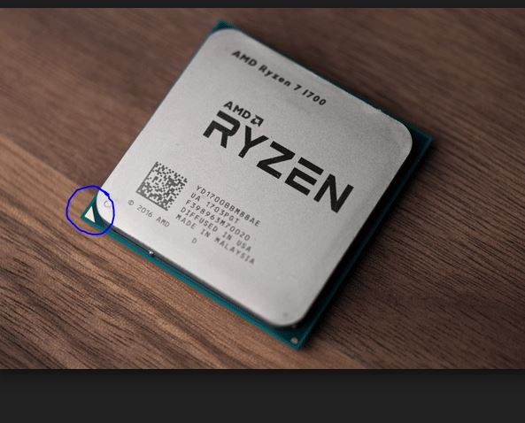

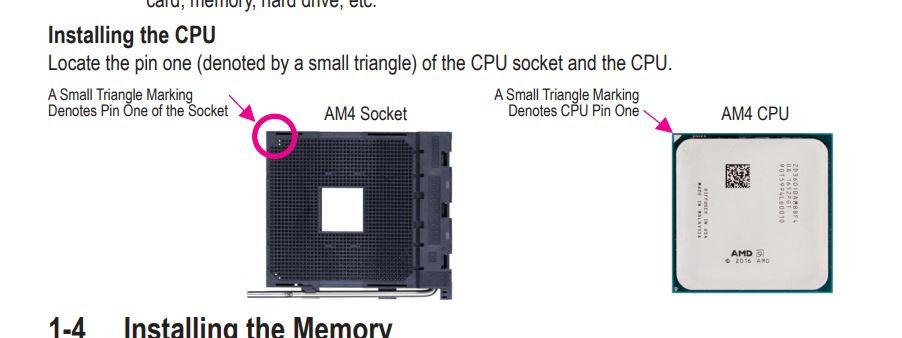

OHA! Falsch montiert? WEnn Du den Hebel löst muss sich die "leicht" entnehmen lassen. Sofern das NICHT geht stimmt was nicht!
Als Hilfe: Nimme mal den Kühler ab und mach scharfe Fotos! Besonders von den Ecken der CPU im Sockel

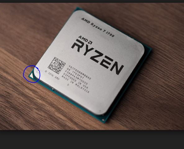

Es geht um diese Ecke
​Ist die korrekt orientiert?
Ansonsten mach mal Bilder
ggfs. sehen wir was. Aber bitte scharf und groß.
​ggfs. mehrere
