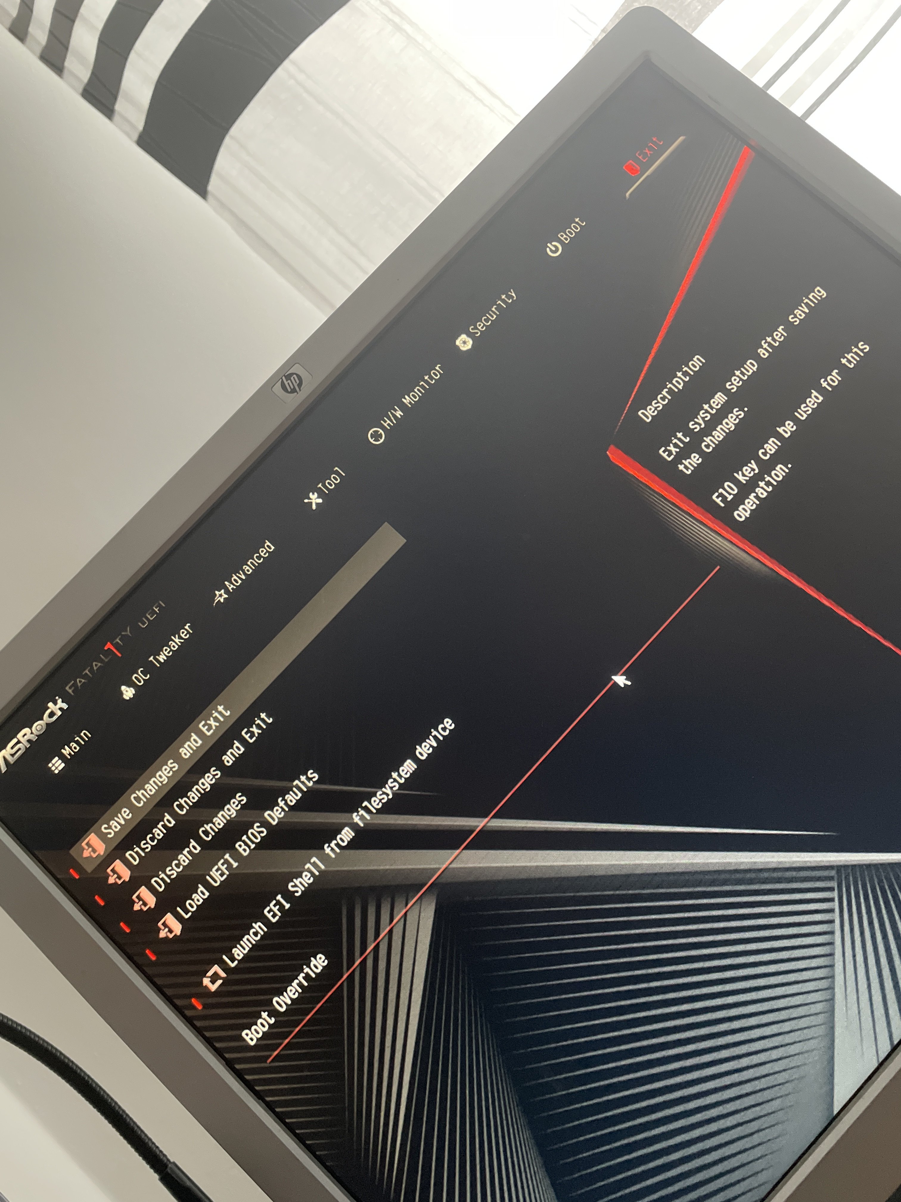

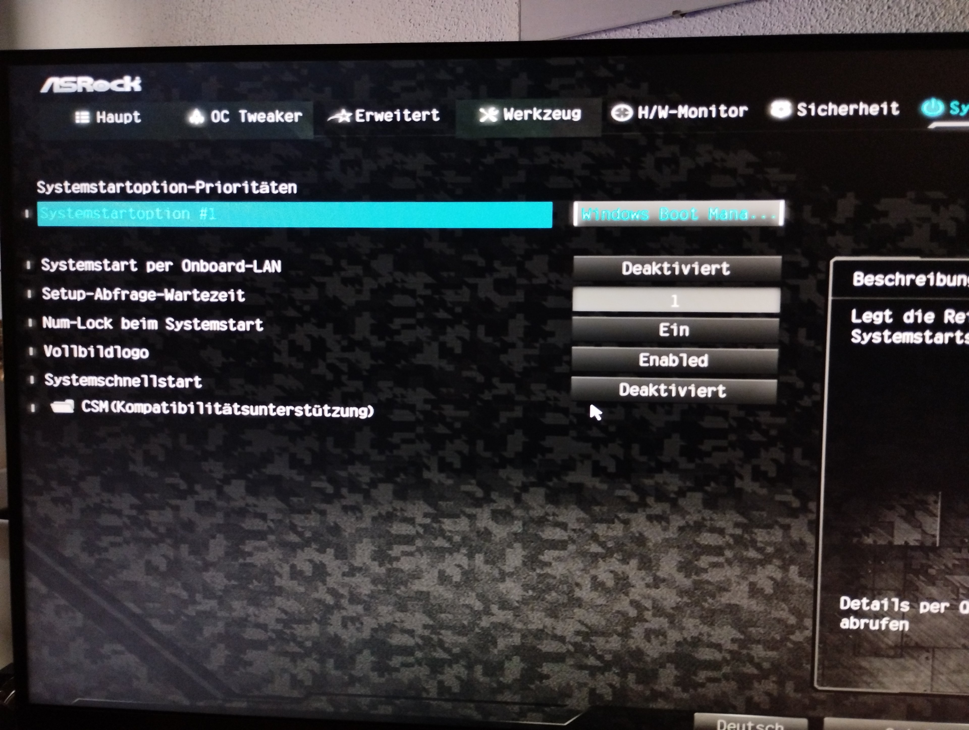

Sehe keine Boot Priority option denn da mĂŒĂŸte man das aktuell als primĂ€r ausgewĂ€hlte Bootlaufwerk sehen können und falls mehr als ein LW verbaut ist sollten diese dort ebenfalls zumindest mit aufgefĂŒhrt werden. Evtl. hat sich bei dir nur der Eintrag fĂŒr das primĂ€re Bootlaufwerk verstellt. Mit einem nicht bootfĂ€higen Laufwerk ,also einem Laufwerk ohne Win drauf, das aber im Bios als eingetragenes primĂ€res Bootlaufwerk steht und auch sonst keine bootfĂ€hige Alternative in deiner Biosliste stehen sollte kann dein PC dann auch nicht weiter hochfahren als es jetzt gerade bei dir der Fall ist.

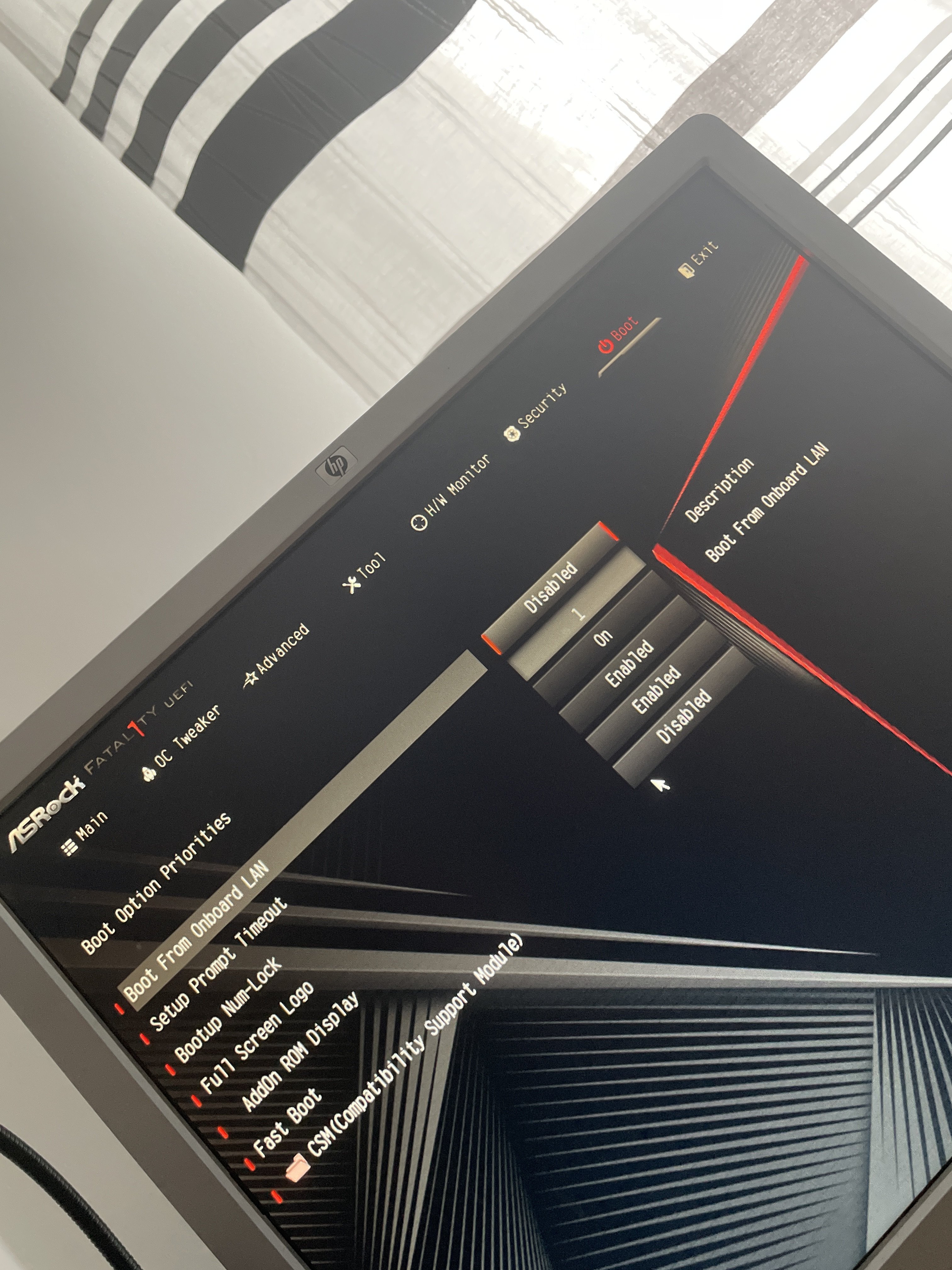

Setz doch mal in dem Bild "Full Screen Logo" auf Disabled. Dann zeigt der Rechner uns vielleicht an, was sein Problem ist.
Mach dann davon mal Foto.
Finde ich einen guten Ansatz, um zu sehen, wo es beim Boot hÀngt.

Mach bitte Mal ein paar Bilder vom Innenraum des PCs. Bin gerade im Uefi meines ASRock Boards und ich sehe es wie @BAssDad
Es fehlt die Boot PrioritÀt bzw. Das Laufwerk

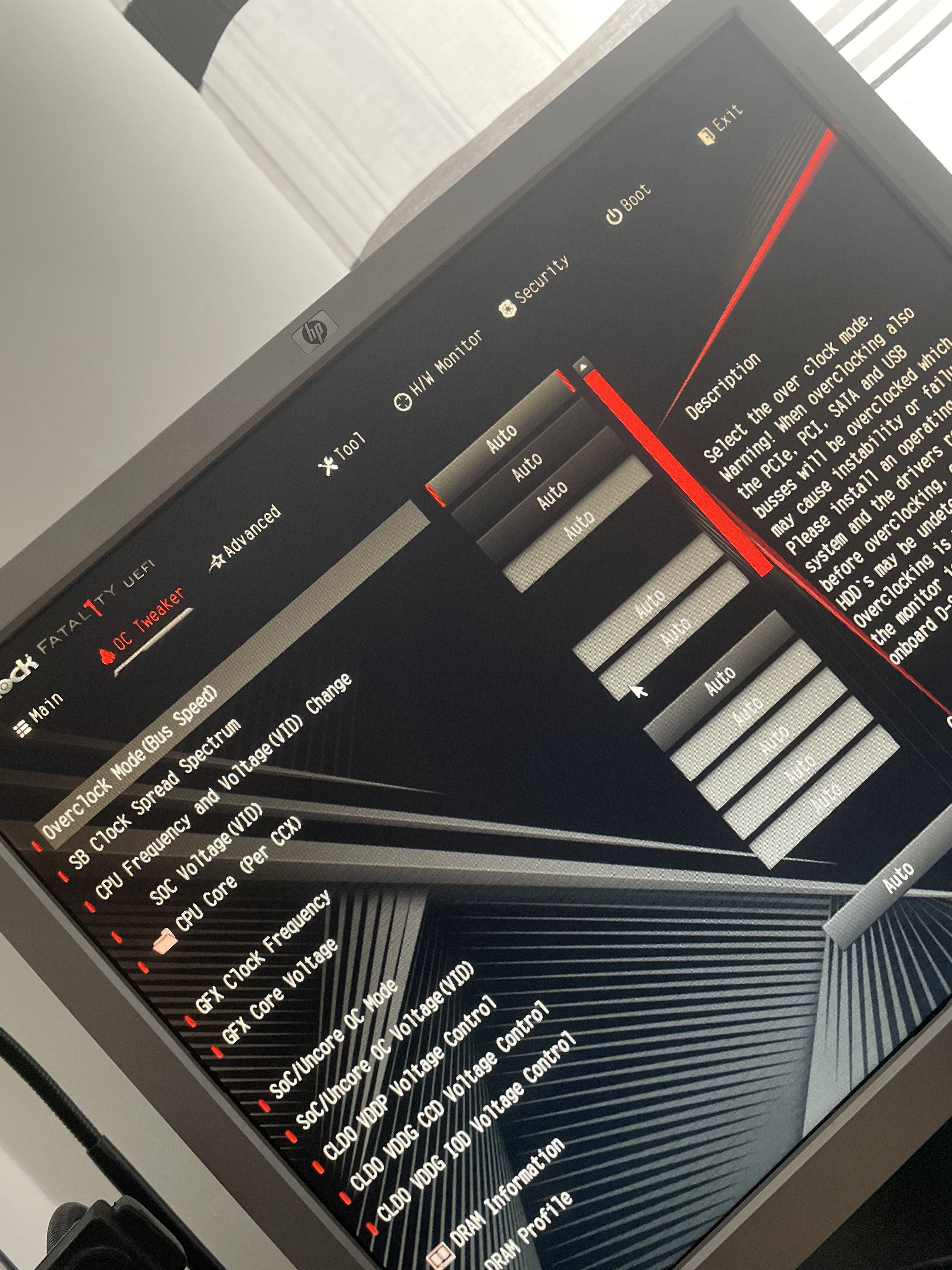

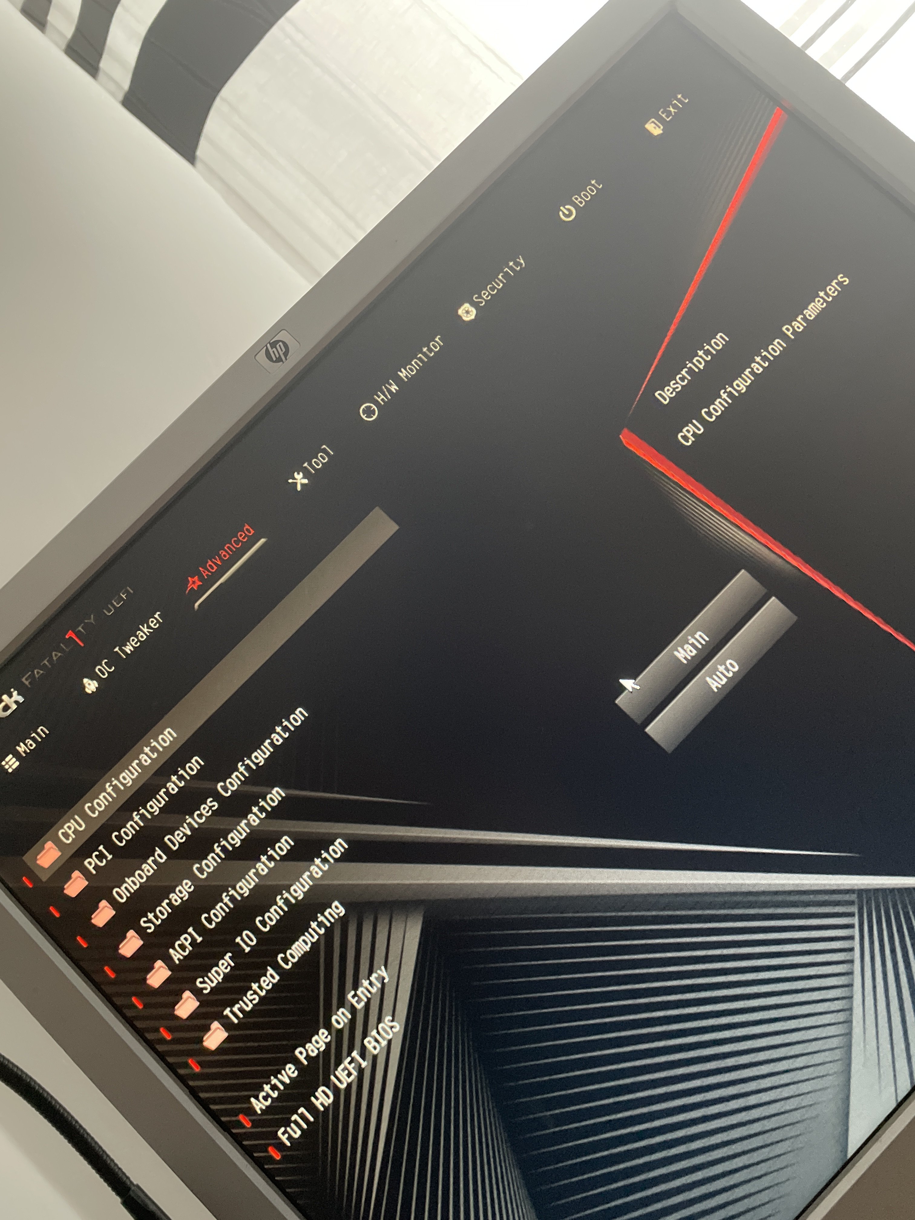

Ich habe es schon probiert, aber es hat sich leider nichts geÀndert.
Die Änderungen werden irgendwie nicht ĂŒbernommen
Also so schaut aus 😅
Speichern mit F10 oder rechts oben ?
Wie sieht's mit der Uhrzeit im Uefi aus?
Falls sie jedesmal bei 0.00 Uhr anfĂ€ngt und die Änderungen nicht gespeichert werden ist wohl die Batterie leer.
Mal die Sprache in deutsch umstellen und evtl den tab ganz links "Main" noch ein Foto
Ganz ehrlich, wĂŒrde die Bilder gleich auf dem Kopf machen :rolleyes:
Hast du nen Bios Update gemacht?
Irgendwas stimmt da ĂŒberhaupt nicht.
Es werden keine Werte wie Temperaturen etc. angezeigt..
  • GefĂ€llt mir
Reaktionen: S K Y N E T, Dr. McCoy und cutterslade1234
Laufwerk wird immerhin aufgefĂŒhrt

Ich bau ja schon lange PC zusammen, aber das ĂŒberhaupt keine Temperaturen oder Spannungen angezeigt werden finde ich sehr seltsam, bzw. den Fall hatte ich noch nie

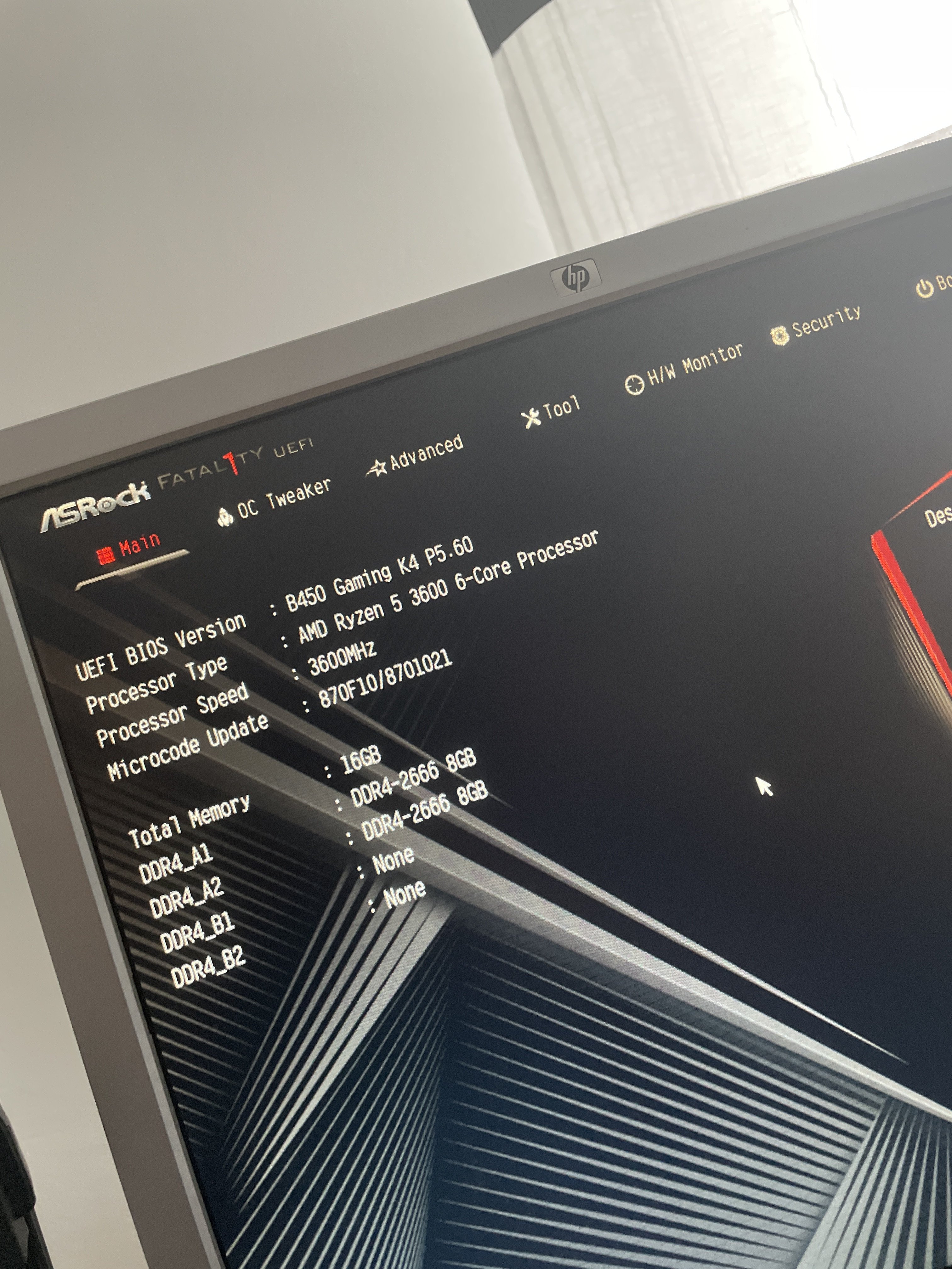

Speichermodule in DDR4_A1 und DDR4_A2 eingesteckt, das dĂŒrfte nicht richtig sein, oder?
