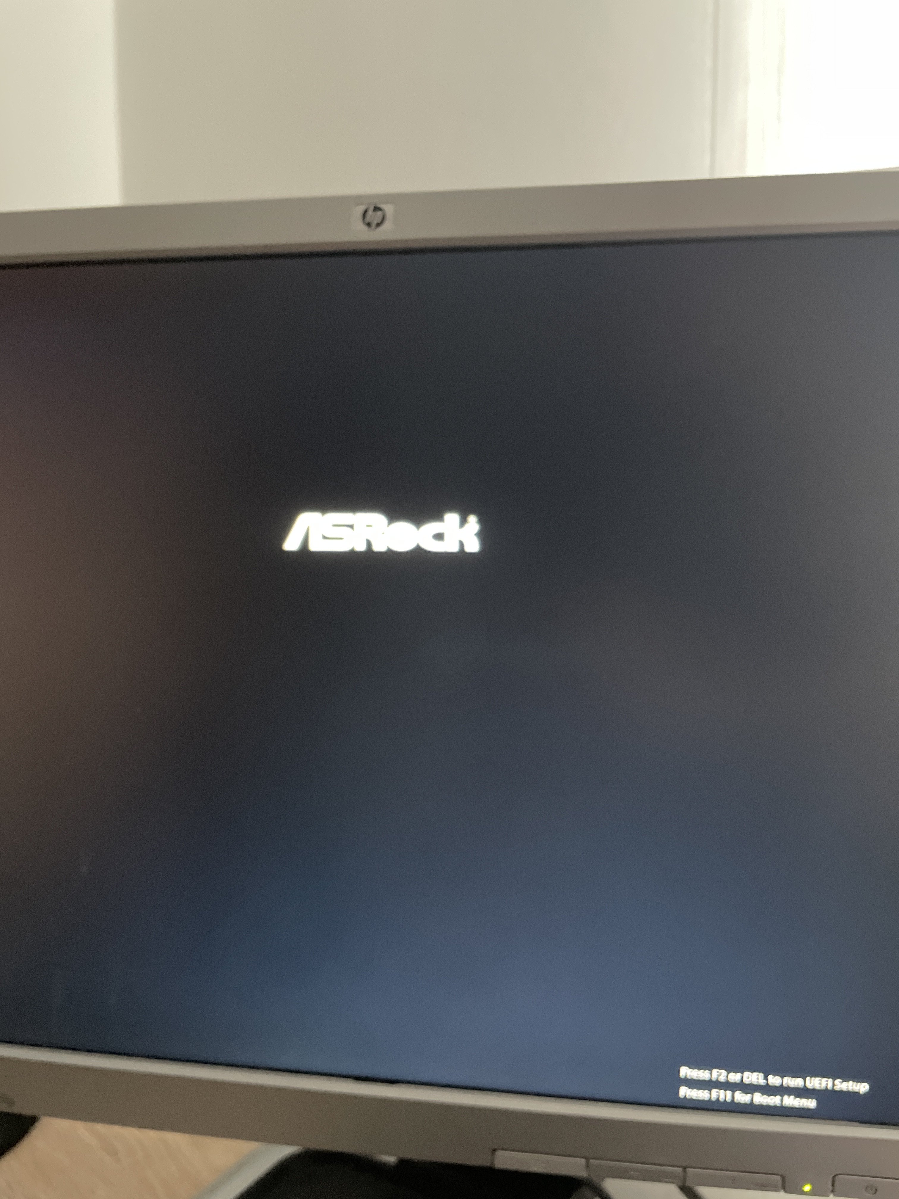

Hallo Leute,
Mein pc startet leider nicht mehr auf ein Mal. Es kommt nur der Logo von mainboard (asrock fatal1ty b450 gaming k4) und dann gehts nicht weiter. Ich habe mir ein Tastatur mit ps2 Kabel geholt, weil mit die usb Tastaturen funktionieren nicht beim bios.
jetzt kann ich in UEFI setup reinkommen aber in Boot Menu nicht.
Hat jemanden was ähnliches gehabt 😬

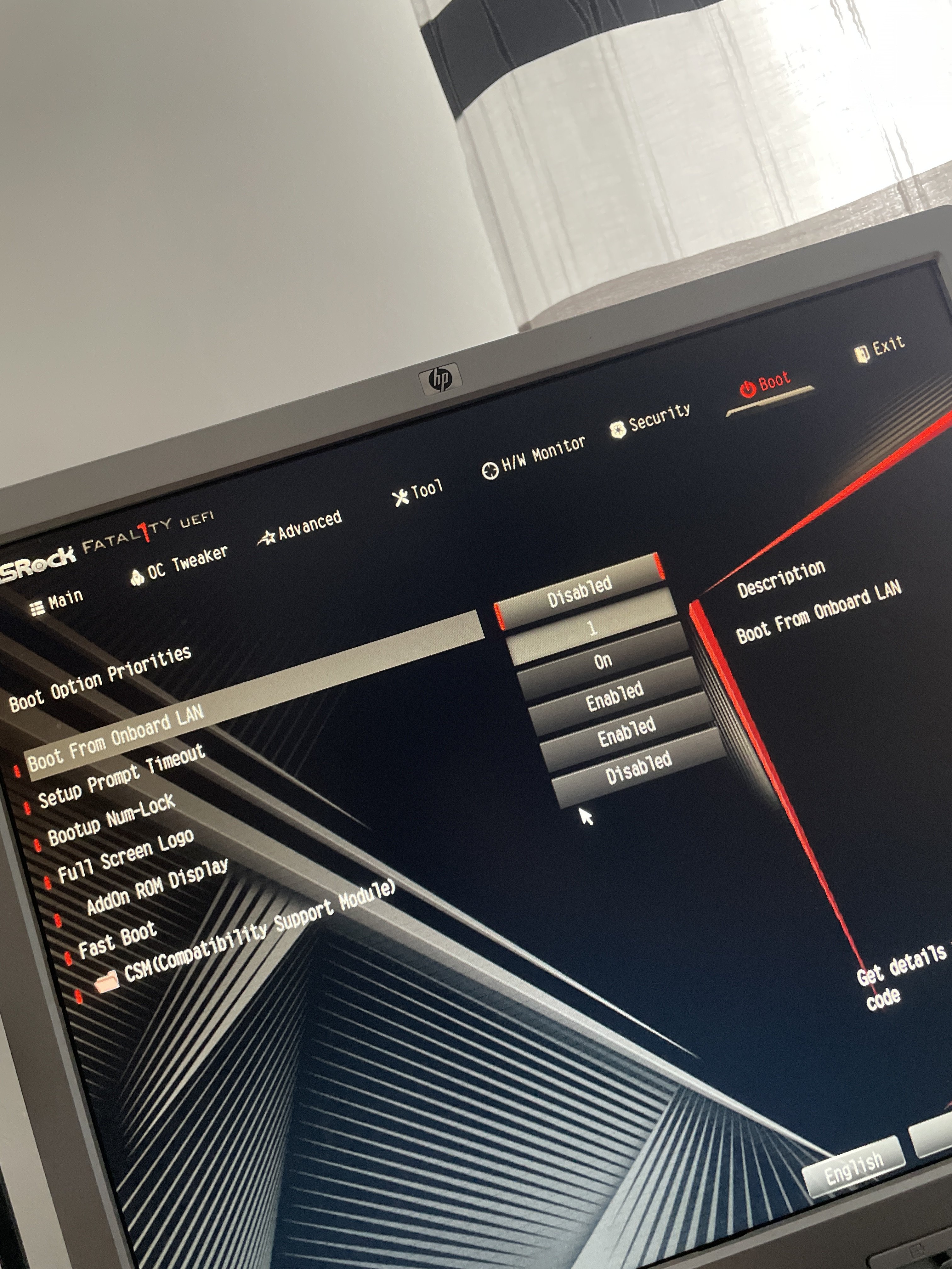

Und du kommst jetzt mit F2 ins Bios? Aber mit F11 nicht ins Boot Menü?
Wenn du ins Bios gehst, ist deine SSD noch gelistet? Im Bios sollte es auch einen Punkt Boot/Boot Order geben.
Genau
Ja die sind gelistet
Und es gibt den Punkt Boot

Setz doch mal in dem Bild "Full Screen Logo" auf Disabled. Dann zeigt der Rechner uns vielleicht an, was sein Problem ist.
Mach dann davon mal Foto.

Das Board ist jetzt nicht mehr taufrisch, evtl ist die Batterie leer und es werden die Standards geladen wenn beim installieren Uefiboot eingestellt war und jetzt CSM, bootet Windows nicht mehr.
