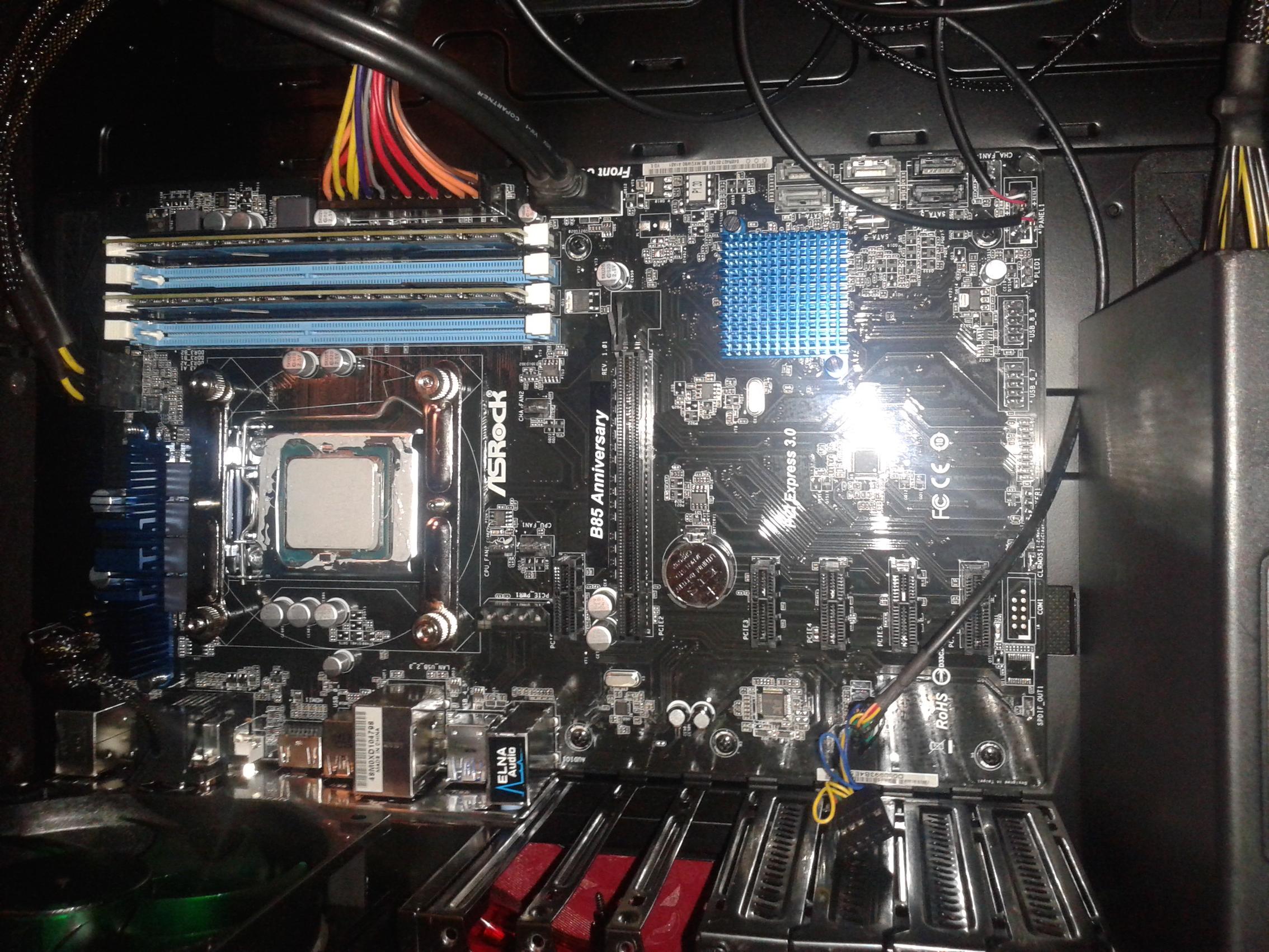

ich baue gerade einen PC auf. Grafikkarte, CPU, RAM und Netzteil sind schon angeschlossen. Allerdings will der PC nicht starten (Festplatte ist noch keine drinnen).

Es ist alles angeschlossen was man eigtl für den Start braucht....Die Kabel vom Frontpanel (AN/AUS etc pp) machen mir aber wahrscheinlich die Probleme...So sollte ich das eigtl alles anschließen....aber die Kabel haben eine komplett andere Beschriftung....bin Ratlos...anbei noch ein paar Bilder...

Also der ram ist schonmal nicht richtig eingebaut. Steck die module in jeweils gleichfarbige slots. Das sollte aber nicht den pc am starten hindern bzw. Was macht er denn genau? Ist aber selbst mit den bildern schwer zu erkennen was das prob sein wird. Gibt es einen ein/ aus schalter auf dem mb board? Die richtige belegung der frontpanel schalter und led stecker muss man halt jeweils anhand der mb anleitung nachvollziehen.

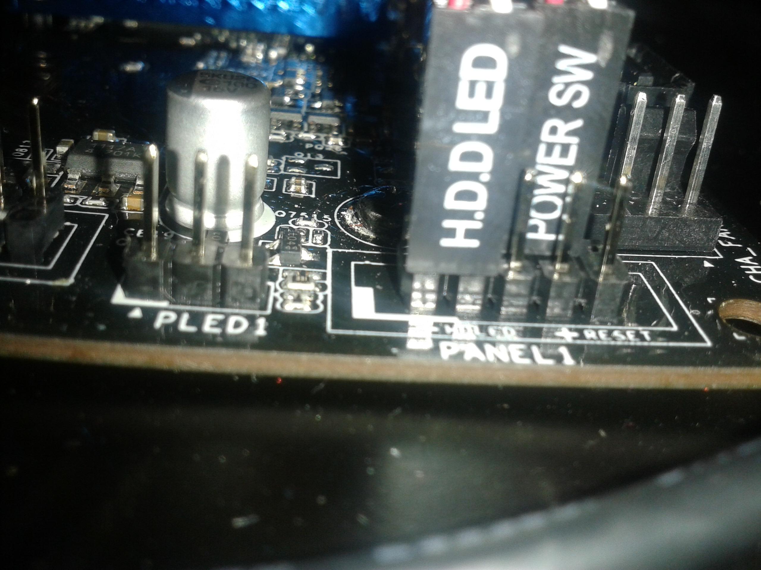

Mir fehlt da noch ein Kabel vom Frontpanel.
http://abload.de/image.php?img=img_20141210_201503m5kzu.jpg
Auf dem Bild sieht man drei 2-Polige Kabel:
HDD LED ist richtig angeshclossen
RESET SW ist am falschen Ort, dort müsste der POWER SW rein
Dann ist noch ein Kabel, von dem man die Beschriftung nicht sieht, dass müsste POWER LED sein.
und der POWER SW fehlt?
Auf der Angehängten Grafik sieht mans besser:
Versuch mal, den PC mit dem Reset-Knopf zu starten?

Gerade Gestern waren bei einem anderen die Rams nicht richtig eingerastet. Auf den Bilder sieht es so aus als wäre der Resetknopf falsch angeschlossen.

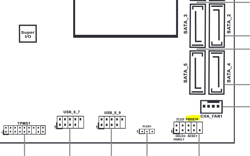

Am mainboard gibt es keinen an/aus schalter....
die Kabel sind auch anders beschriftet...Power SW, HDD LED, Power LED - und +, hd audio, ac 97, Reset sw. ...
PowerSW = PWRBTN
HDDLED = HDLED
PowerLED = PLED
ResetSW = Reset
rot = + = Plus
weiß = - = Minus

Naja powerbtn (button) = power sw (switch) und reset = reset der rest ist egal bzw nur bei den leds ist die orientierung des steckers wichtig. Die beiden wirst wohl richtig zuordnen können. Und dann eben den ram richtig einbauen und den anschluss des atx überprüfen...

So, habe jetzt nochmal alles abgenommen und nur das wichtigste eingebaut (CPU, RAM und Netzteil). Habe alles wieder verkabelt, siehe Bilder. Springt trotzdem nicht an...

Ich verweise noch einmal auf Beitrag #3!
Was ist mit den dort genannten Abstandhaltern?
Die CPU sitzt korrekt in ihrem Sockel? Keine Pins verbogen?
Und so wie es aussieht, hast du auch zu viel WLP aufgetragen. Die kommt nur hauchdünn auf den Heatspreader. Und zwar so hauchdünn aufgetragen, dass man die Zeichen auf dem Heatspreader (noch) erkennen kann.
Und die WLP gehört auch nicht auf die Verriegelungsklappe.
Die ebenfalls in Beitrag #3 genannte Null-Methode angewendet?
Die Abstandhalter von der Befestigung vom Lüfter oder welche? Die sind alle richtig montiert.
Null-Methode wird nicht funktionieren, da kein Speeker verbaut ist, jedenfalls finde ich keinen und höre auch kein Beepen ...
