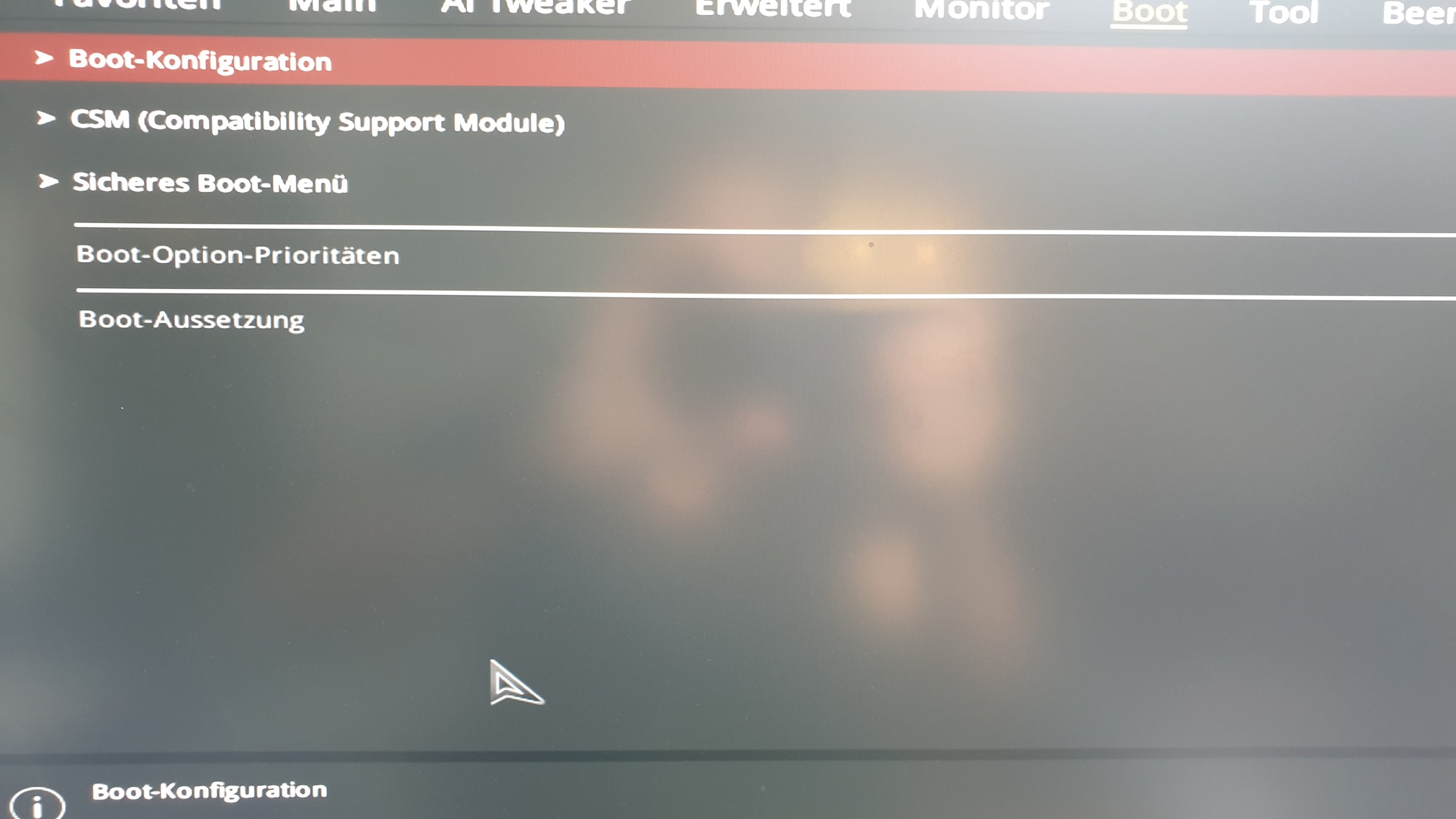

Ich habe keine ssd abgesteckt und den m2 slot habe ich nicht abgesteckt

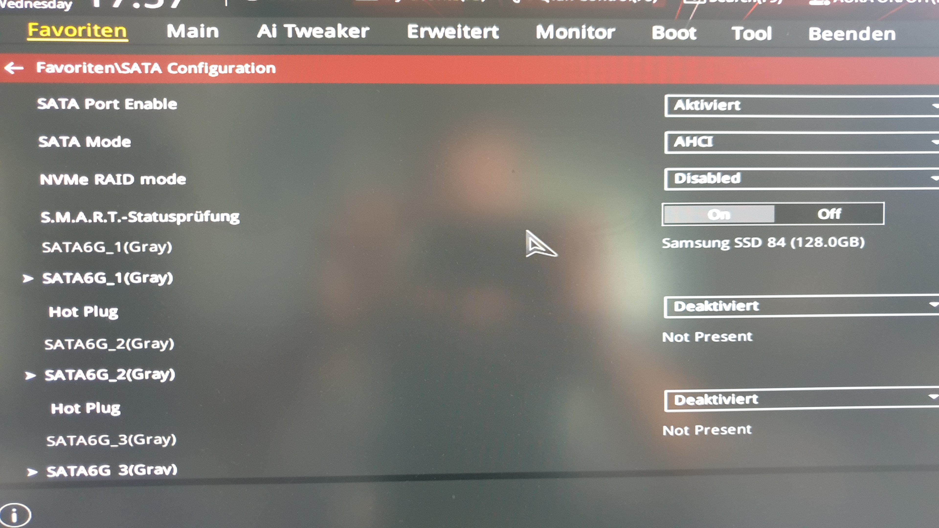

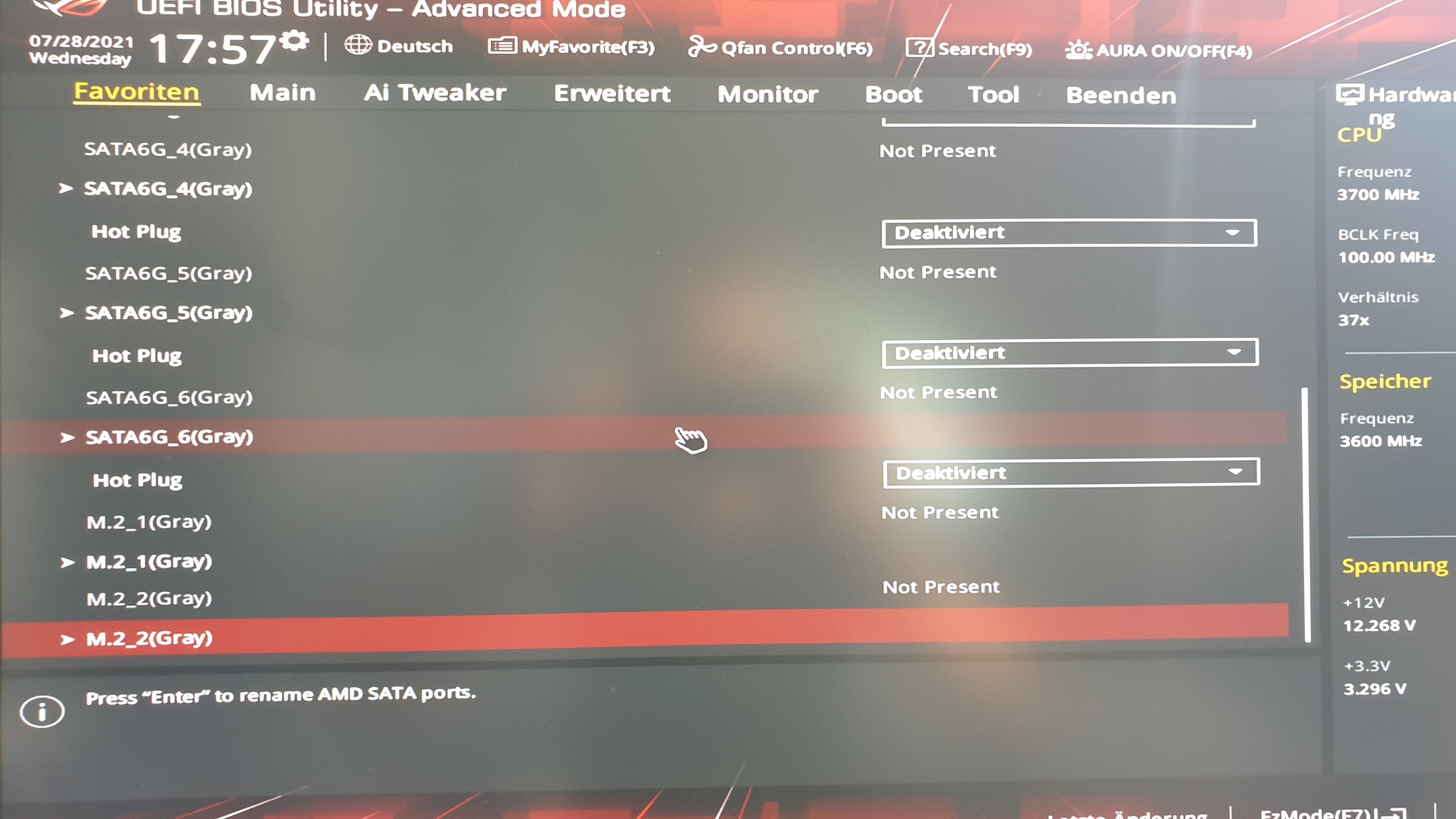

In der sata configuration wird zb eine ssd erkannt die m2 1tb 980 pro zb nicht
Hängt das zusammen weil ich die cpu abgesteckt habe ?

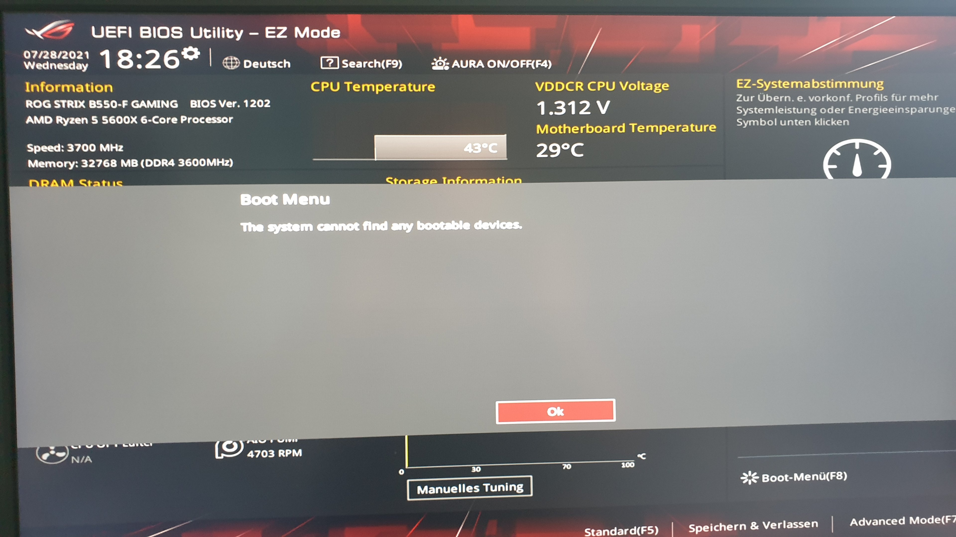

Du kommt sofort nach Systemstart in dieses Boot-Menü?
Klingt ja erst Mal merkwürdig, vielleicht würde ich mal das CMOS resetten. Ich nehme an bei deiner alten Wakü war die Pumpe defekt und es kein Wasser ausgelaufen, korrekt?
Also bei den aktuellen Asus-Boards landet man kommentarlos im UEFI, wenn kein Bootmedium gefunden wird.
Reaktionen: Terrier
Es kein Wasser ausgelaufen ich hatte alle ssd gefunden im bios finde sie leider jetzt nicht mehr weiß nicht wo ich da war

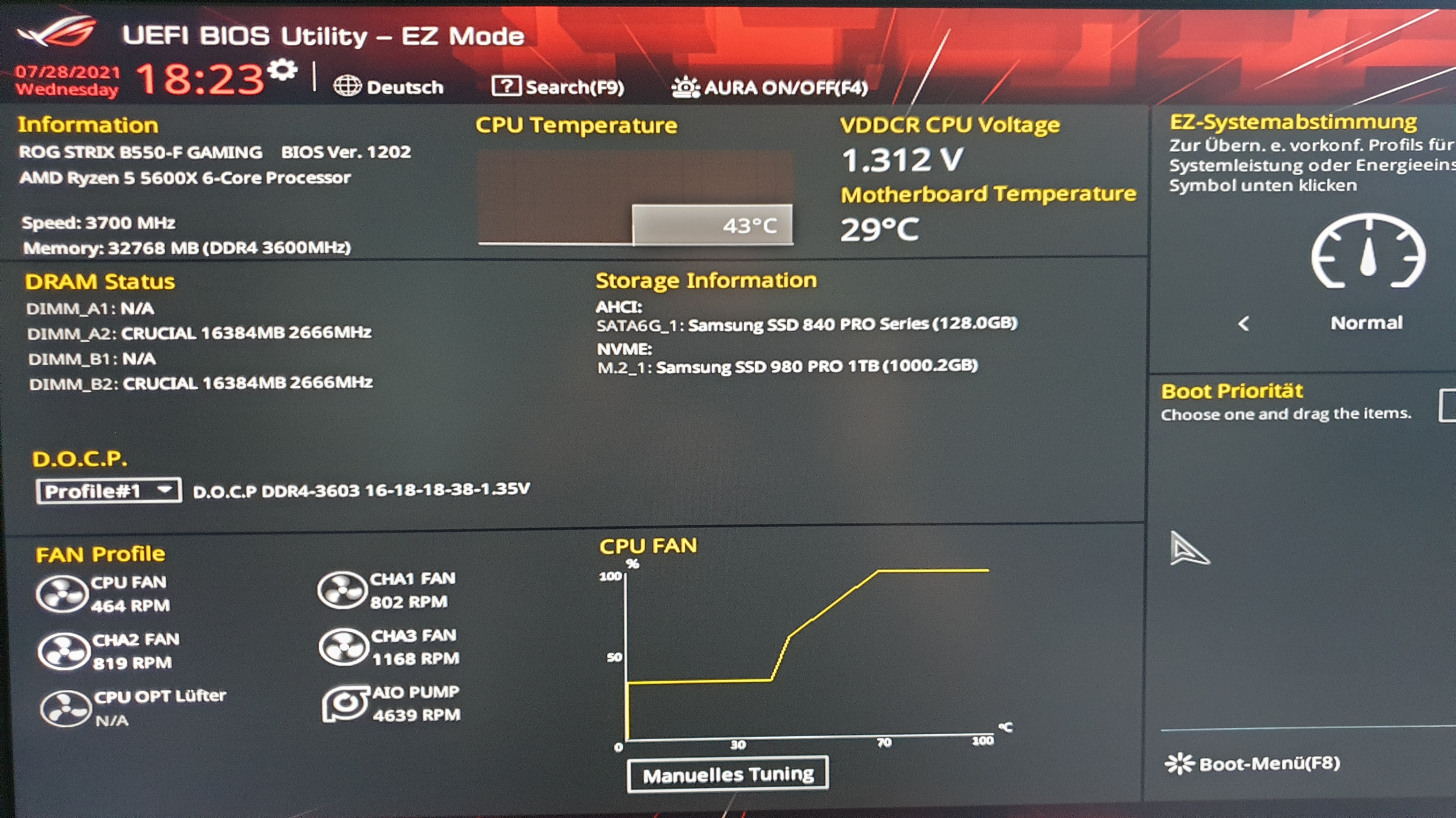

Ich komme gleich ins Boot Menü komischerweise war das bios auch anders zb war der Arbeitsspeicher nicht mehr im docp Modus sondern auf manuell

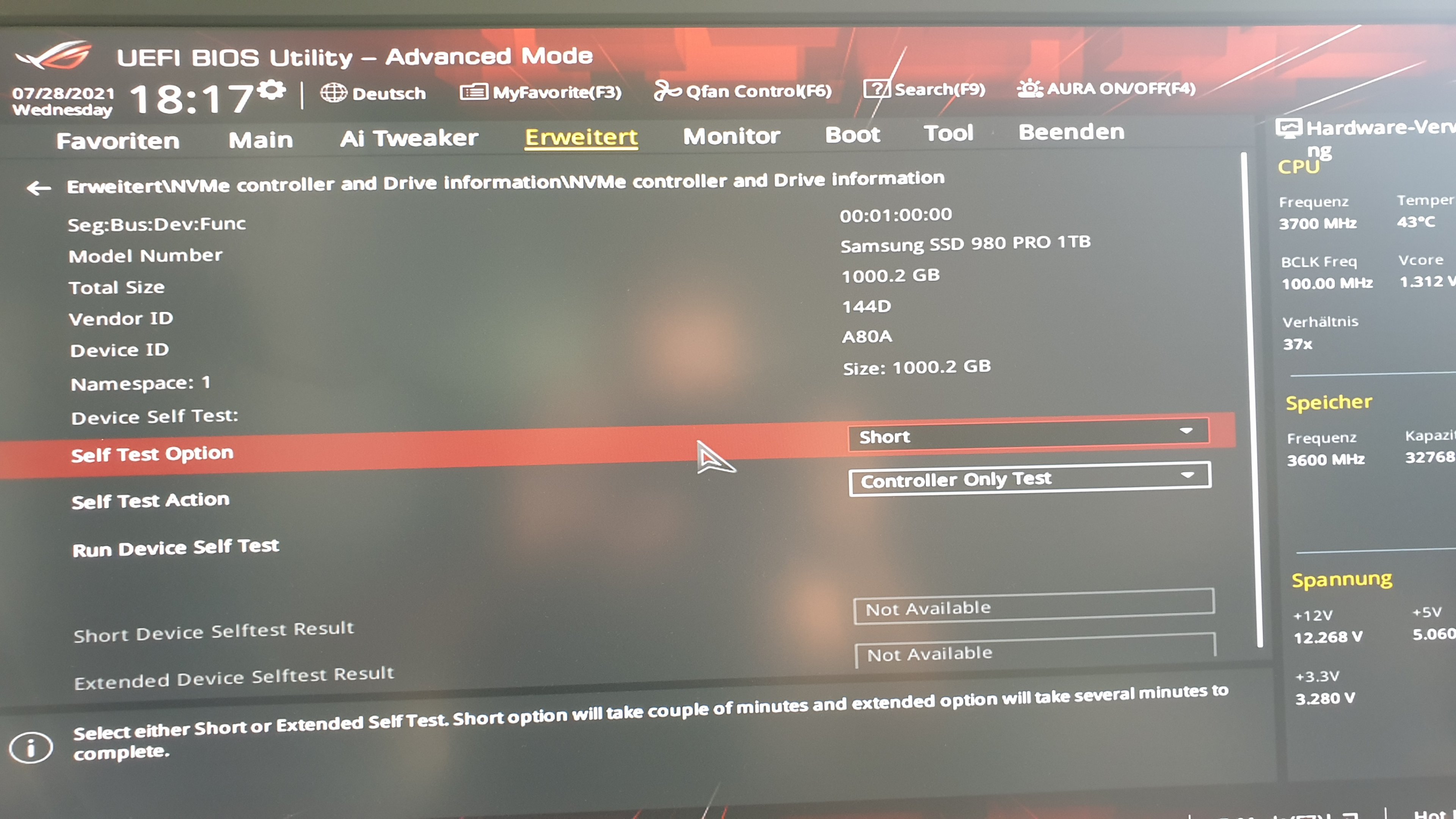

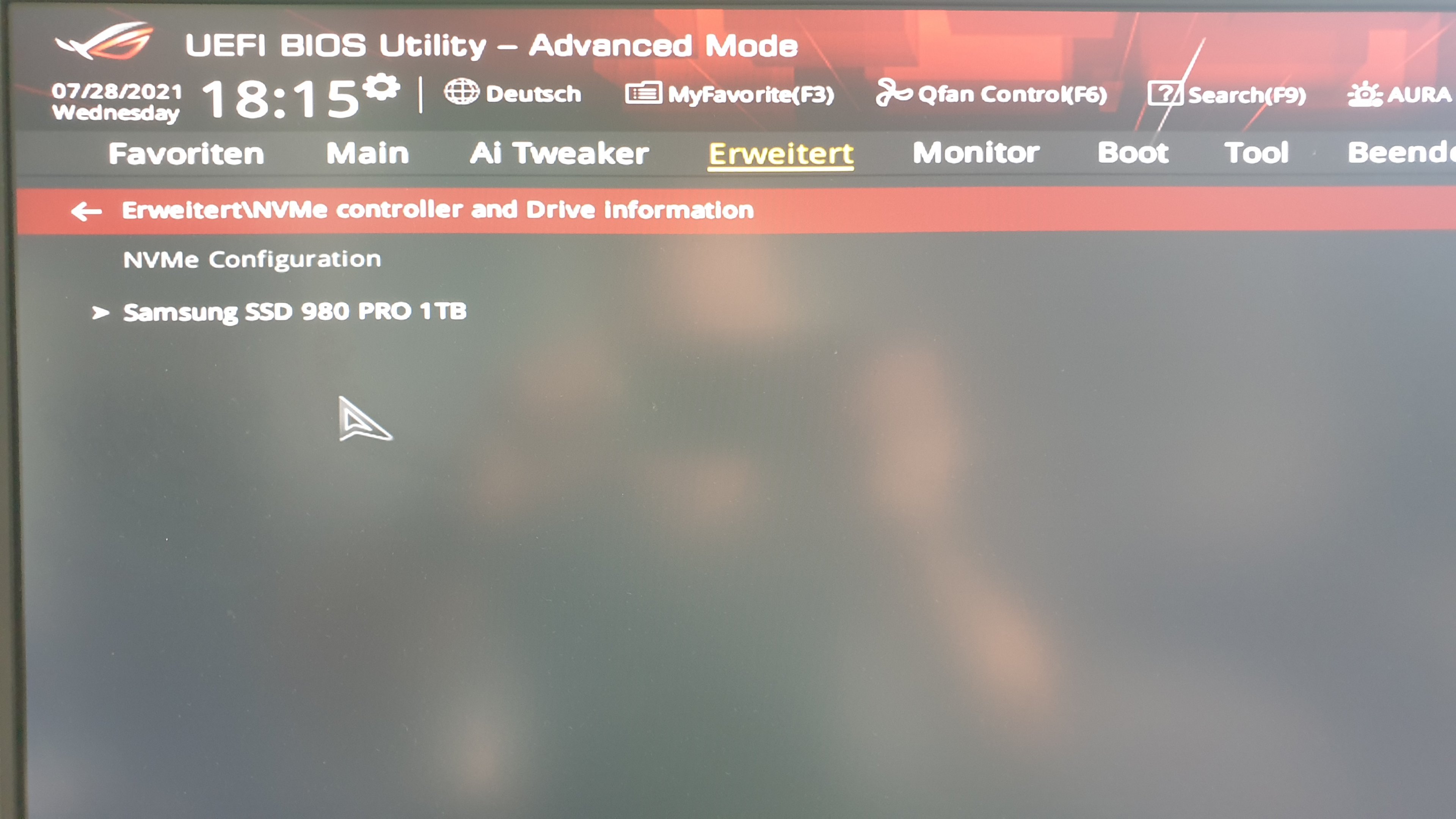

Die systemfestplatte hat er aber gefunden 1tb 980 pro m2

evtl bist du jetzt im Legacy (Non UEFI) boot mode?
Ich habe jetzt csm aktiviert und es geht
Ist das normal warum verstellt es sich einfach
dann hast du aber Windows damals nicht im richtigen Modus installiert, CSM sollte da deaktiviert sein.
Windows gehört da im UEFI mode installiert
das Bios hat sich wohl nach dem Wechsel der CPU zurückgesetzt.
Also mal alle Settings überprüfen!
wenn mehere Bootversuche fehlschlagen oder unterbrochen werden, setzen sich die meisten Bios Chips automatisch auf die Failsafe Einstellungen zurück.
Das kann auch passieren, wenn du beim Umbau ausversehen an die Bios Batterie gekommen bist oder (wenn vorhanden) den Resettaster gedrückt hast.
