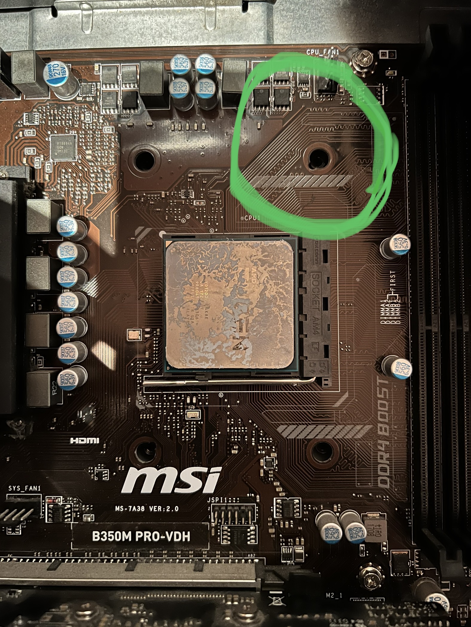

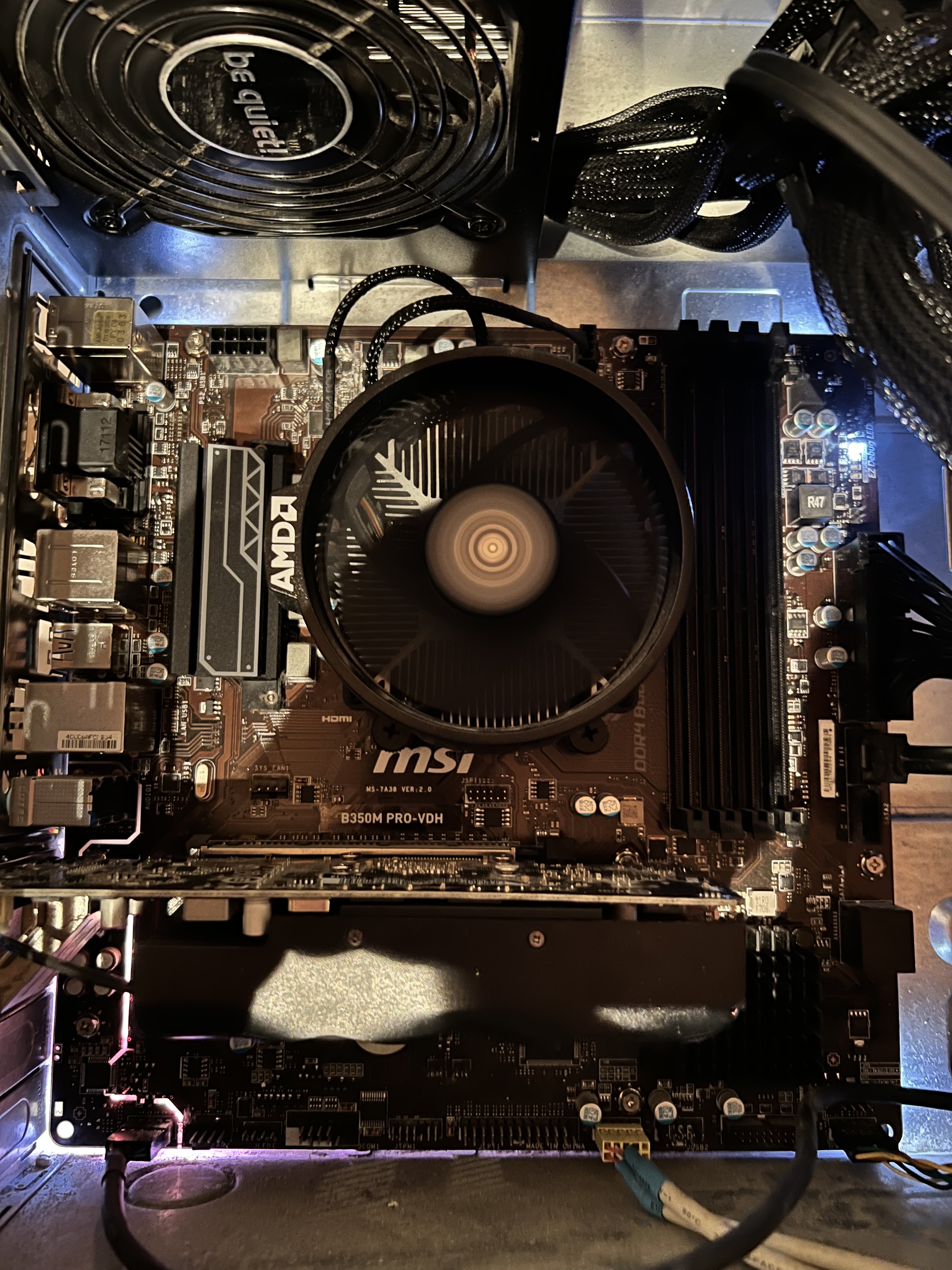

Guten Morgen,
ich habe leider immer wieder Probleme mit meinem PC. Nachdem ich zuletzt im Betrieb eigentlich dauerhaft Bluescreens mit den unterschiedlichsten Stillstandcodes erhalten habe, fährt mein PC nun überhaupt nicht mehr hoch.
Davor hatte ich noch das Problem dass mir am Bildschirm nur hin und wieder noch ein ein Bild angezeigt wurde. Ich musste den PC auch teils mehrfach starten, bis ein ein Bild am Monitor bekommen habe.
Netzteil be quiet System Power 8 S8-400W
CPU : AMD Ryzen 3 1200 inkl. CPU Kühler
GPU : Nvidia MSI GTX 1050TI GB
Main : MSI B350m PRO-VDH
RAM: Kingston HyperX DSMH08A1664 DDR4 2x8GB
1. Der blaue Powerknopf leuchtet beim Starten überhaupt nicht mehr.
2. Die LED vom Mainboard leuchtet
3. Die Lüfter von Netzteil und CPU drehen
4. Wenn ich ohne RAM starte, selbes Szenario. Lüfter drehen aber kein Piepsen.

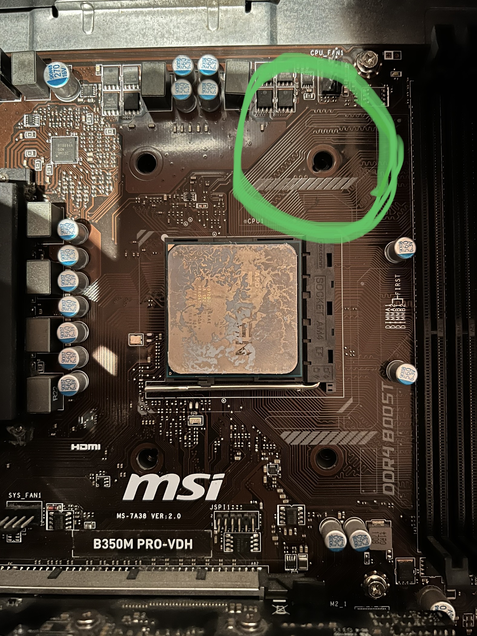

Mir ist aufgefallen, dass am Mainboard ein kleines Teil rausgebrochen ist (Befestigung CPU Kühler). Dies war schon seit Anfang an so. Ich habe aber auch seit Anfang an mit Bluescreens zu kämpfen gehabt.
Der PC ist nun 4 Jahre alt und habe diesen damals selber zusammengebaut.
Ich weiß Ferndiagnosen sind schwer, aber hat einer eine Idee an was das liegen könnte oder was ich noch versuchen kann ?
Vielen Dank

Da ist nichts abgebrochen.
Sieht bei mir genauso aus. Außerdem sieht das Loch unten links genauso aus.

Die ganzen Bluescreens deuten schon auf einen Hardwarefehler, ohne zusätzliche Hardware zum probieren wird es schwer. Der Schaden an der Lüfterhalterung ist egal, da liegen keine Leiterbahnen.

Wenn das NEtzteil vom MEdion Rechner ein ATX NT ist, wovon ich zu 99,9 % ausgehe, dann kannst du das natürlich testen, bevor du da was neues kaufst. Allerdings sind die Schäden an den Leiterbahnen, sofern es wirklich welche sind u nd nicht Staub oder Dreck, durch aus ein Grund, dass da was nicht geht.

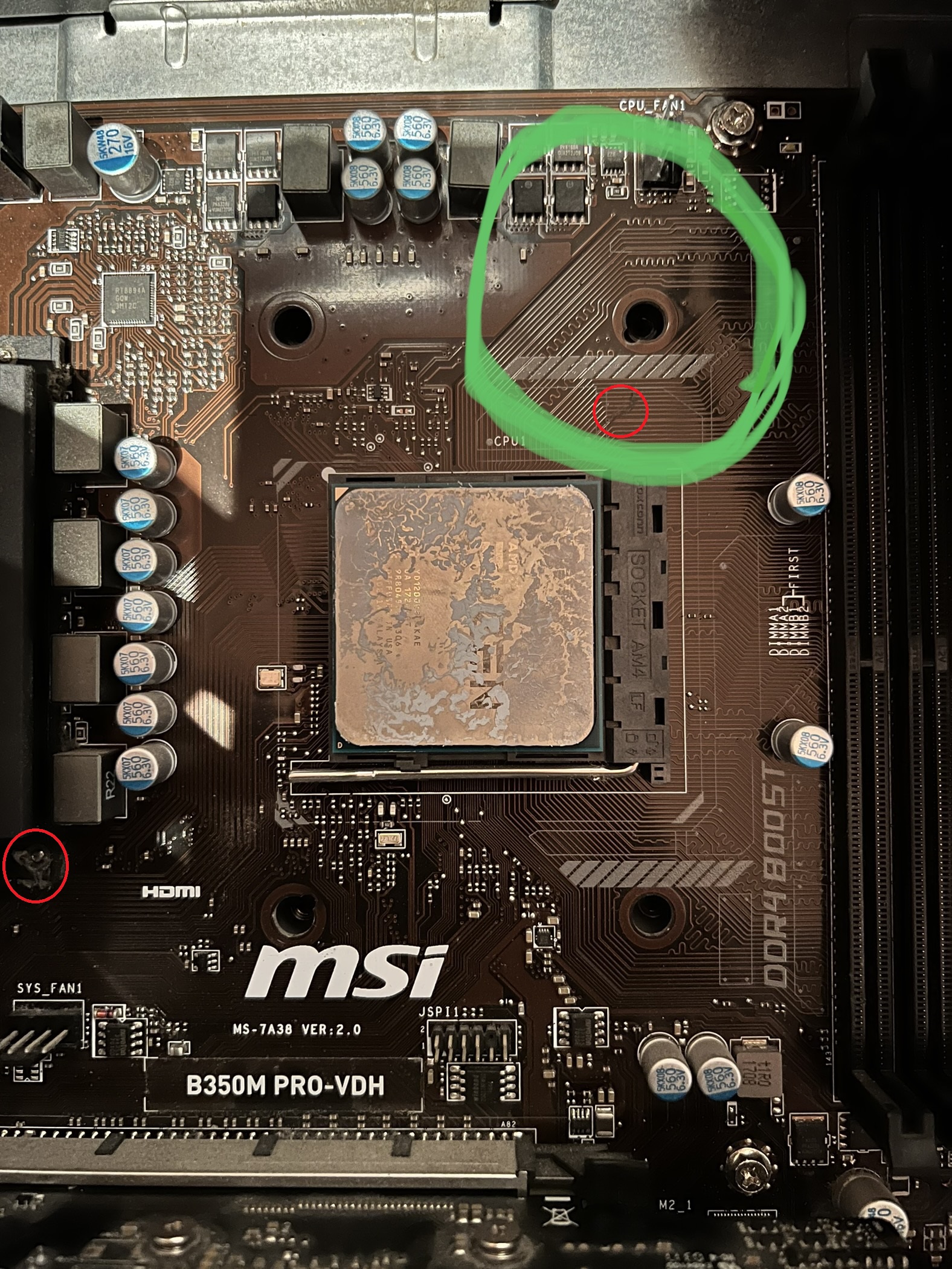

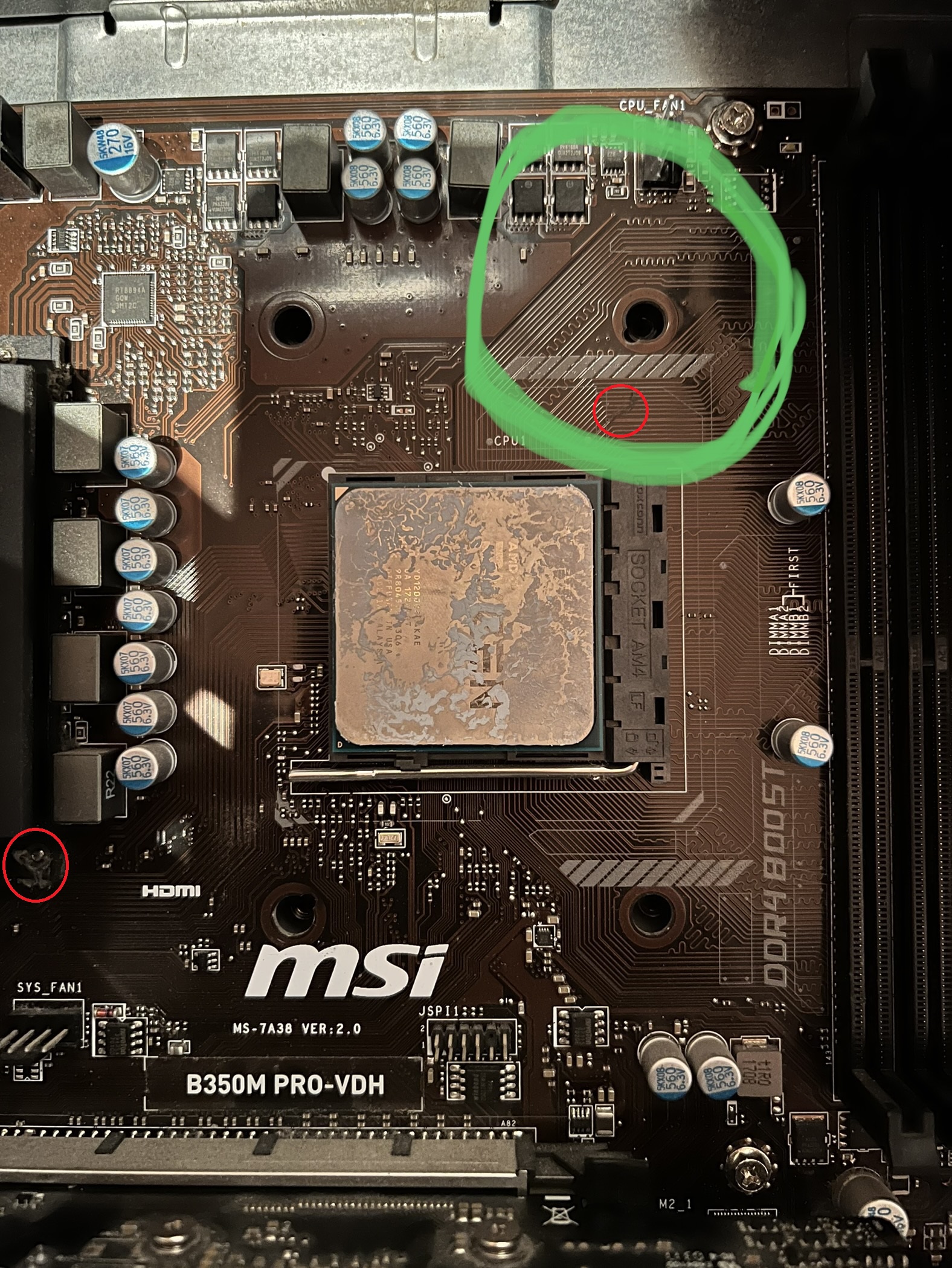

@Paulebaer meinst du eine der beiden oder sogar beide von mir rot markierte Stellen? Bin mir an der Stelle nicht sicher, ob du die Montagebohrung für den CPU-Kühler (oben rechts) oder für das Board selbst gegenüber dem Gehäuse (unten links) meinst. :D
Sieht beides recht uneindeutig aus aber zumindest nicht abwegig. Detailbilder, ggf. aus verschiedenen Perspektiven wären hier hilfreich.
Da ist nichts uneindeutig.
Die angeblichen "Ausbruchsstellen" sind sogar entgratet.
Reaktionen: alan_Shore
Nur um hier Missverständnisse zu vermeiden:
Der Halbkreis in der Bohrung für den CPU-Kühler ist nicht gemeint. Das ist in der tat sehr eindeutig eine gewollte Bohrung. Unten links ist das ja genauso zu sehen.
gemeint sind die Stellen auf dem Board, siehe dazu die roten Kreise von mir. Dafür am besten das Bild ins Großformat öffnen, im kleinen Thumbnail fallen meine Markierungen (im Gegensatz zum grünen Kringel vom TE) kaum auf. :D
Und die Stelle sieht für mich etwas uneindeutig sein. Könnten auch Rückstände von nem weichen Plastikteil sein, was da mal drübergeschmiert ist - sprich, hat Spuren AUF dem Board hinterlassen aber keine Beschädigung. Kann aber natürlich auch sein, dass hier Leiterbahnen getrennt wurden. Anhand dieses Fotos aber schwer zu sagen, wie ich finde. Hab da zugegebenermaßen aber auch kein sonderlich gut geschultes Auge für.
