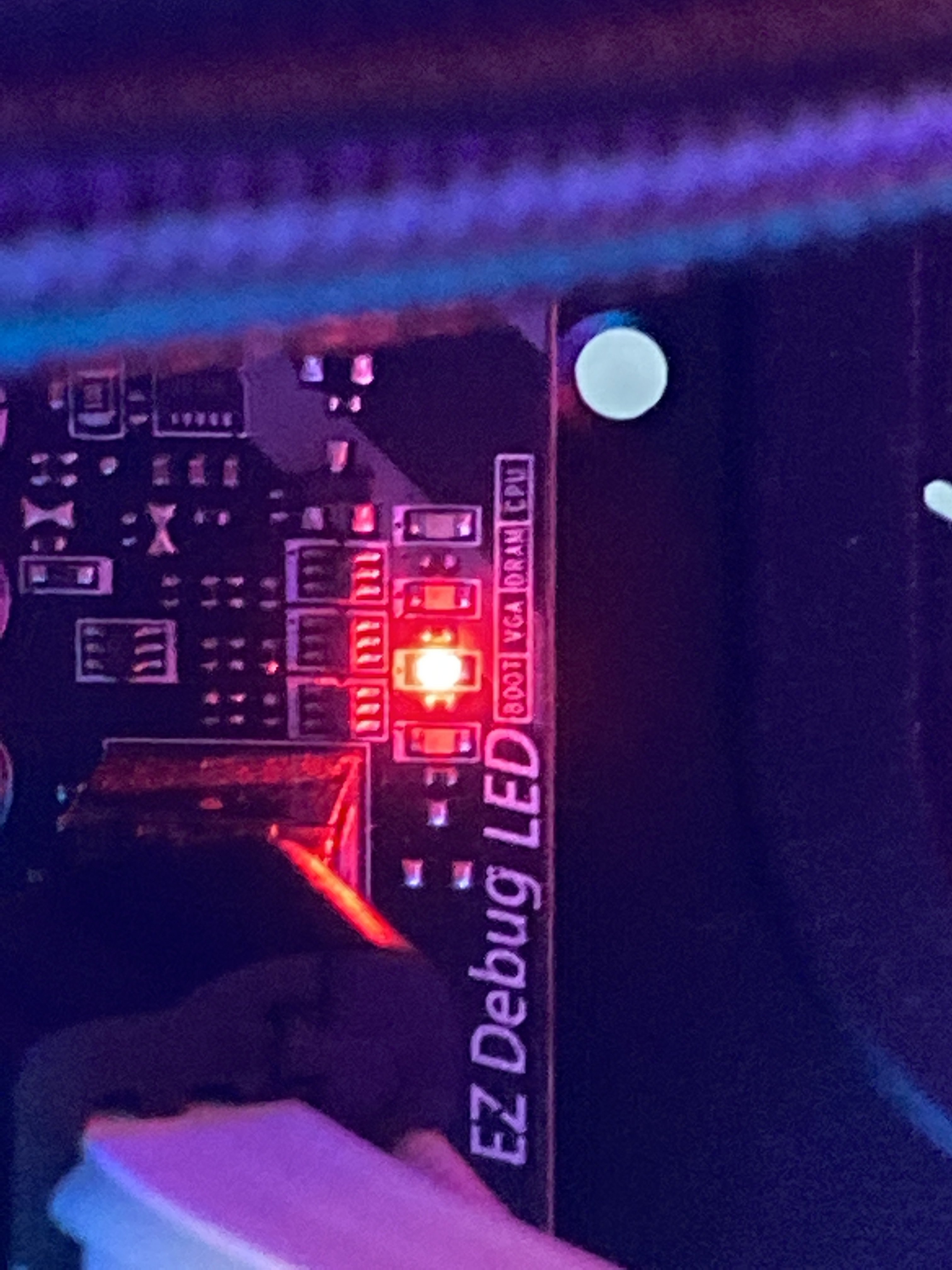

Also ist das genau dei Debug LED "BOOT" die da aufleuchtet?
also musste deine Laufwerke checken, dass die laufen und dass das Richtige zum Boot ausgewählt ist.

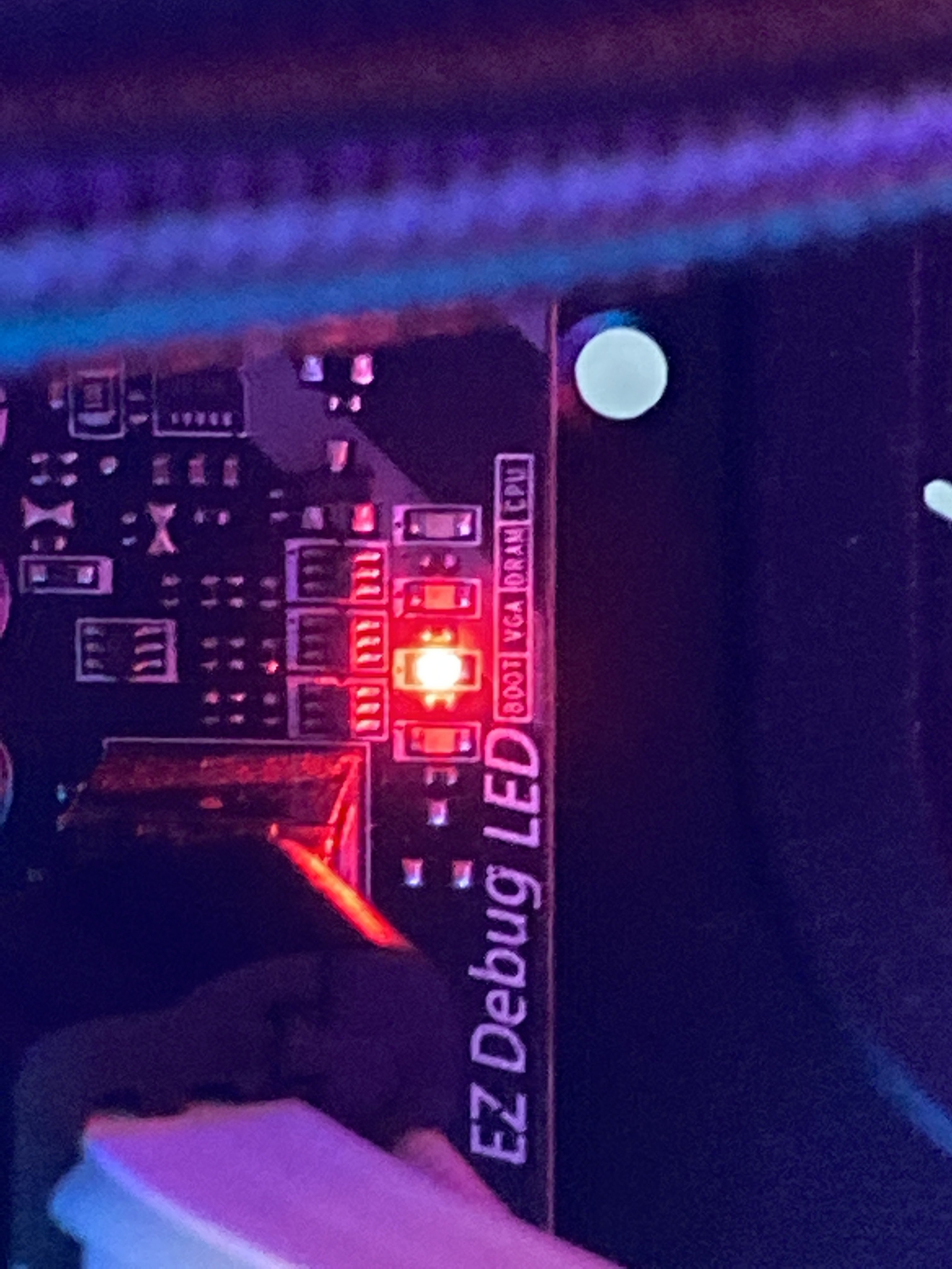

Dieser fehler kommt und wie gesagt kein Bild kein piepen oä
Das ist die VGA LED und nicht die BOOT LED. Piep nix? Haste denn nen Speaker am Mainboard stecken?

wenn ich es aus dem Bauch heraus sagen müsste,
bin ich der Ansicht dass es nicht die Boot LED ist, sondern die VGA LED !
die Schrift ist nur etwas verschoben.

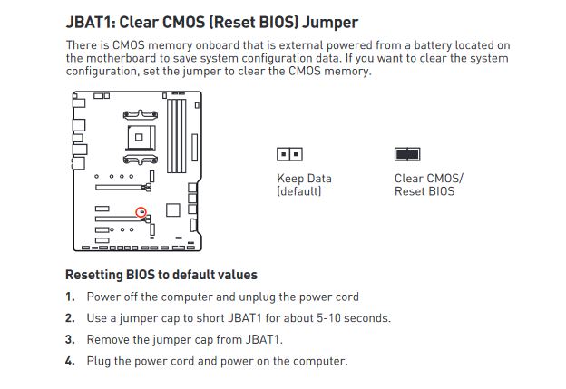

das geht in der Regel über den Bíos Reset Button oder durch das überbrücken 2er Kontakte auf dem Mainboard.
dazu bitte auch das Netzteil ausschalten bzw ausstecken
der Flash Button ist dazu da ein anderes Bios ohne den PC zu starten flashen zu können.
Stichwort "Backflash"
wäre die richtige Vorgehensweise !

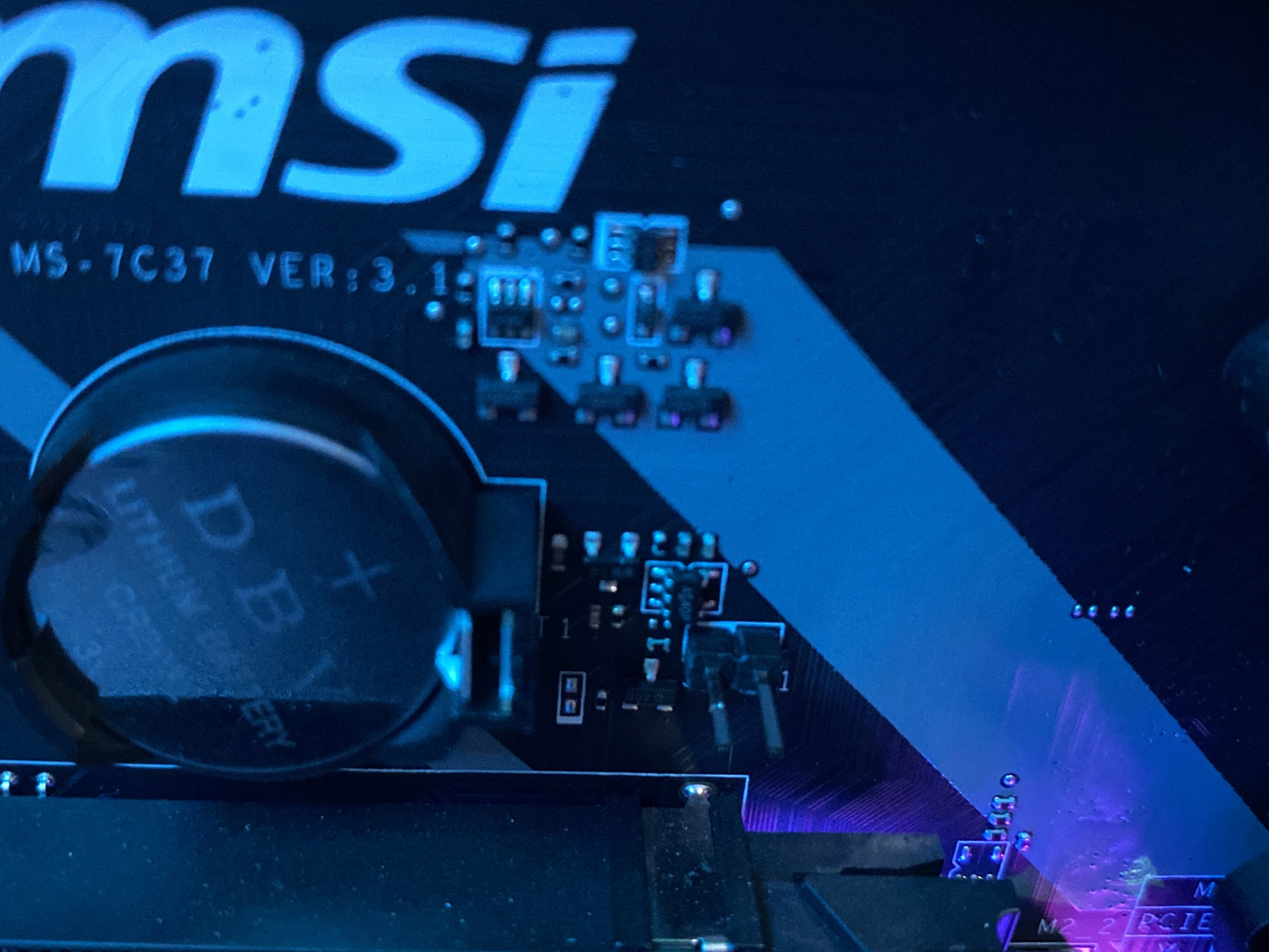

Bin ich zu doof oder fehlt da die cap?

Zum überbrücken zum resetten kannst du auch einen metallischen Gegenstand benutzen (Gabel/Messer/Scraubendreher/etc), nur halt lange genug dranhalten (Beide Pins damit verbinden) und aufpassen, dass du nicht wo anders rankommst.
Habe ich getan. Hat leider nichts geholfen :( habe auch ohne gpu getestet, gpu mit raiser Kabel und und vertikal verbaut... nix

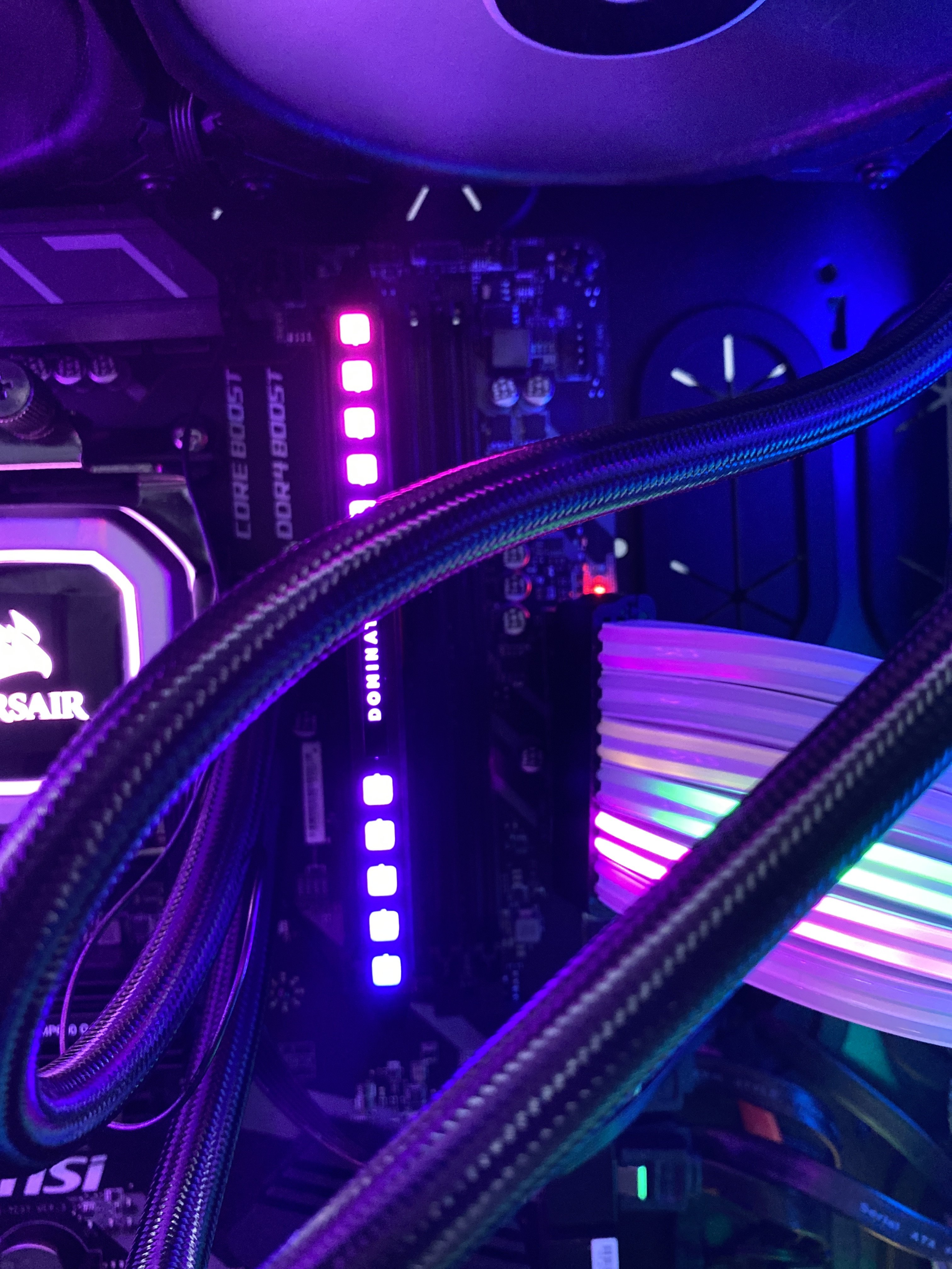

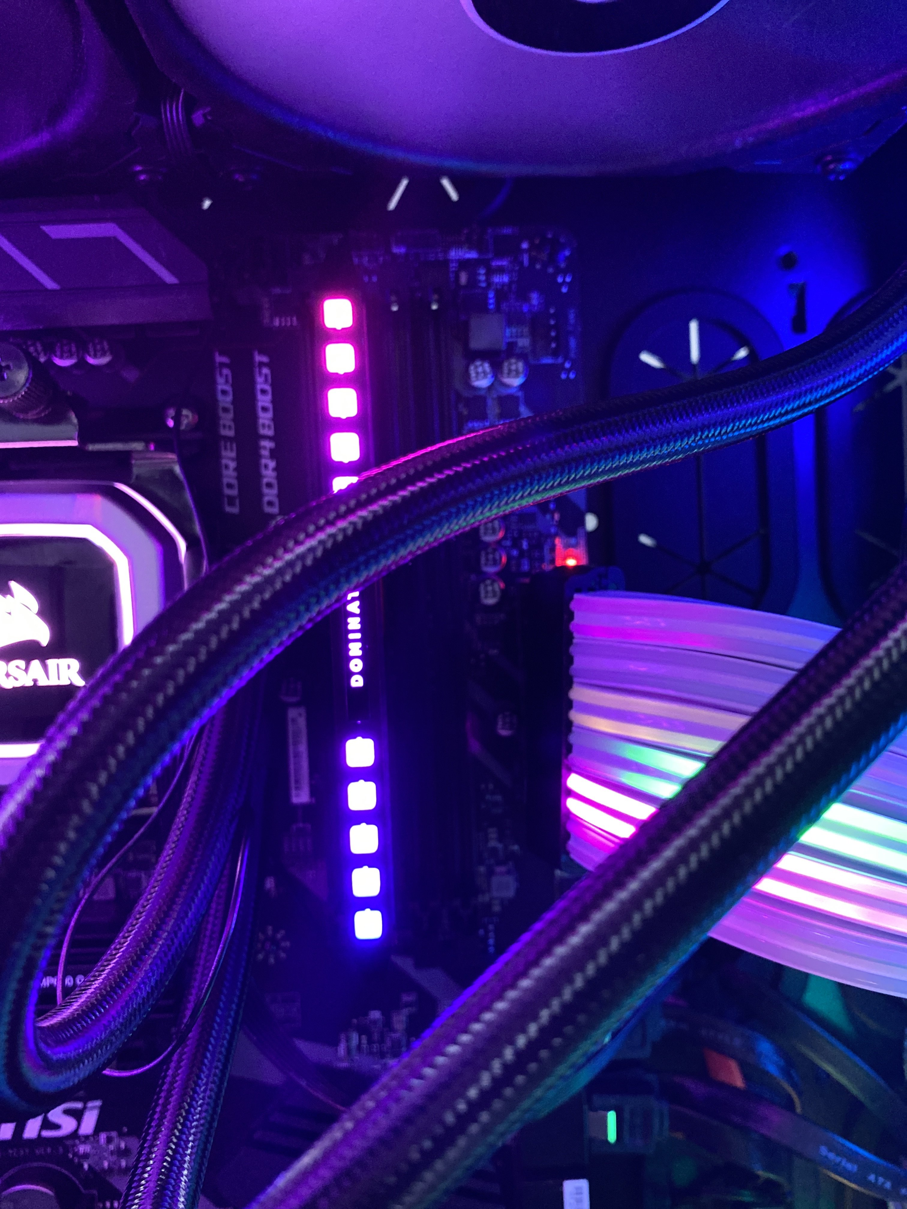

Vllt hilft dies Bild etwas :-/
Hat leider nix geändert.

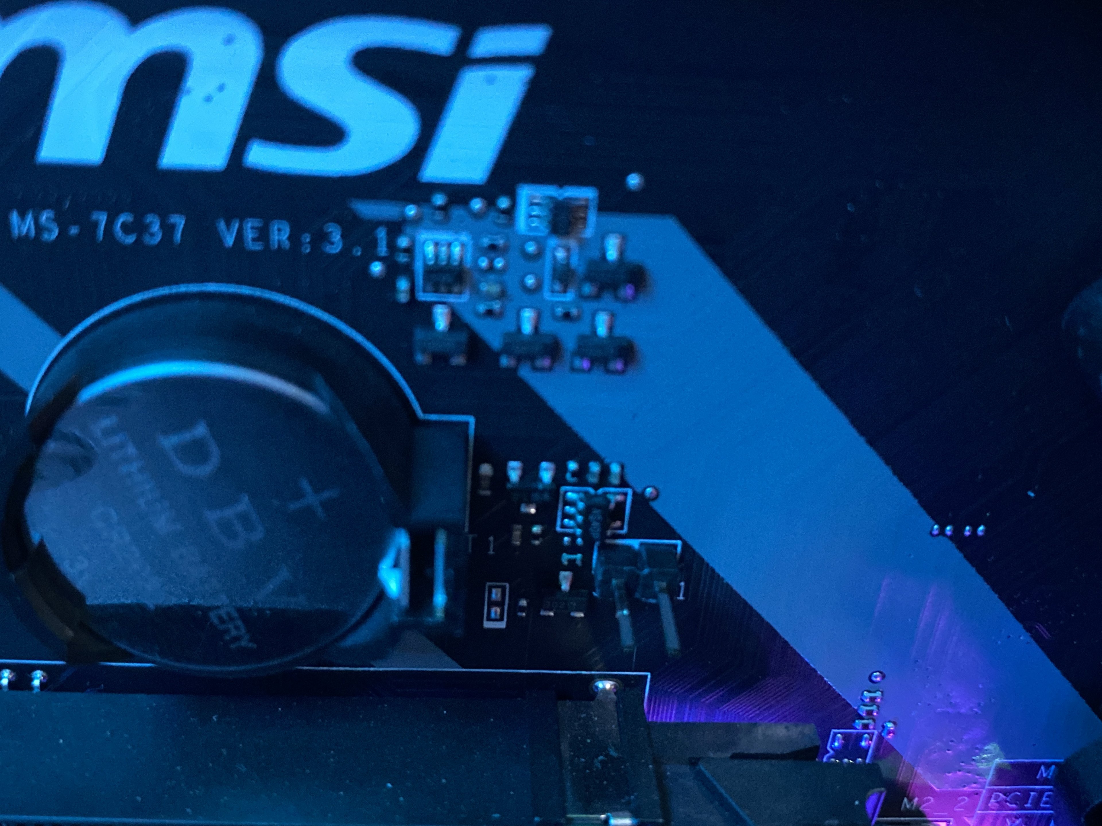

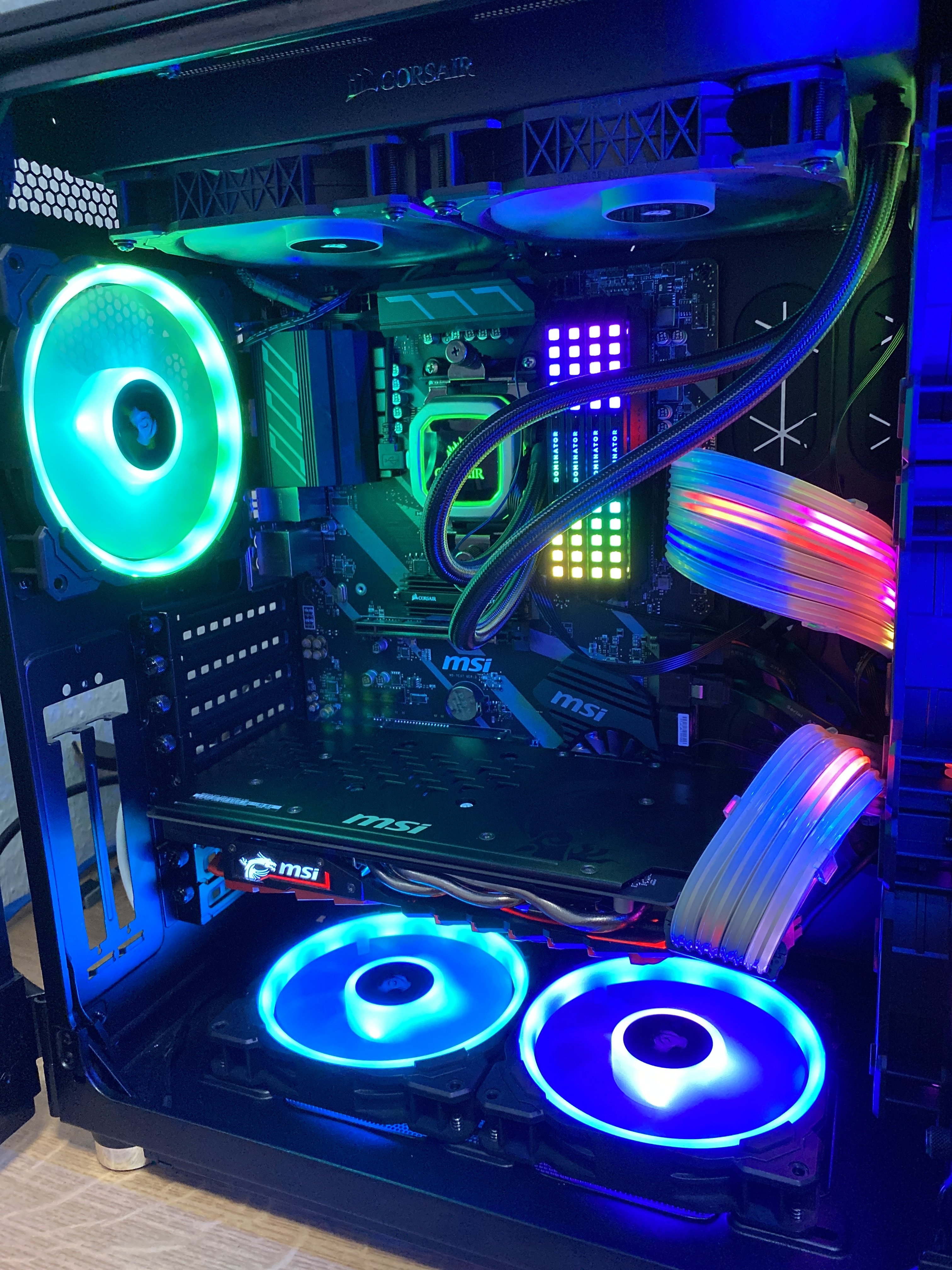

Wenn ich ohne RAM starte leuchtet die dram Lampe
dann aus und ram in Slot 2 von links kommt wieder die vga led
