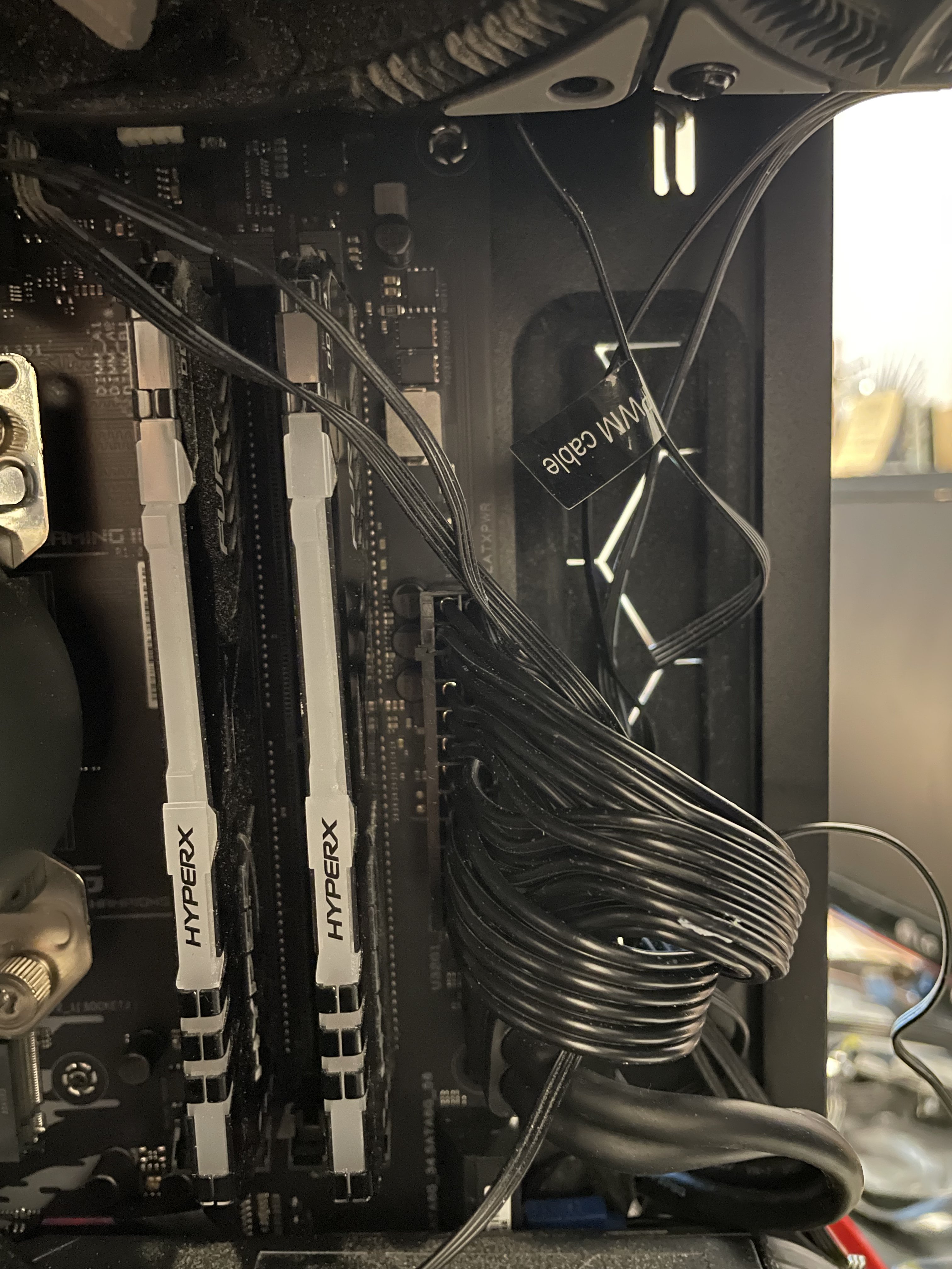

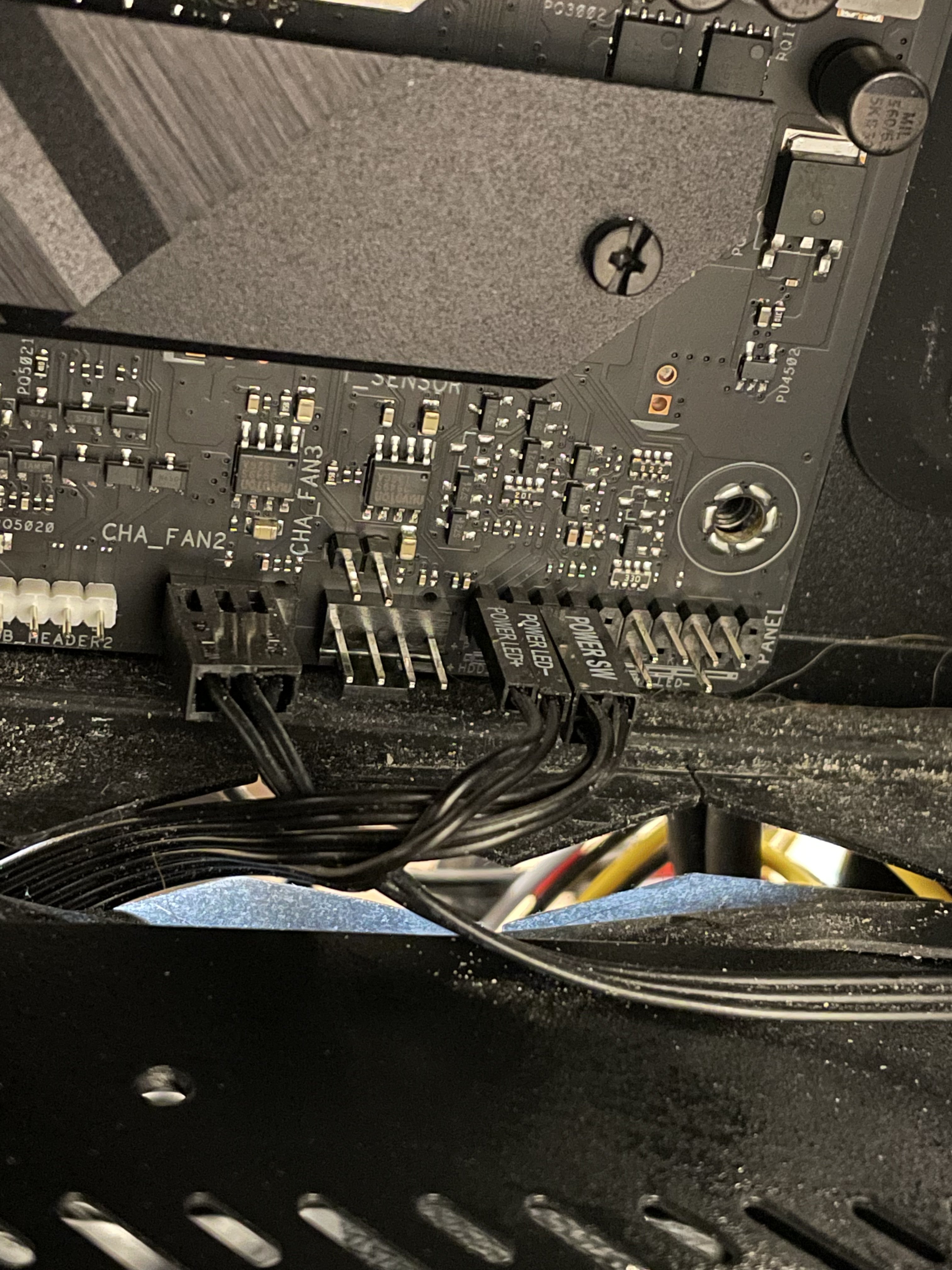

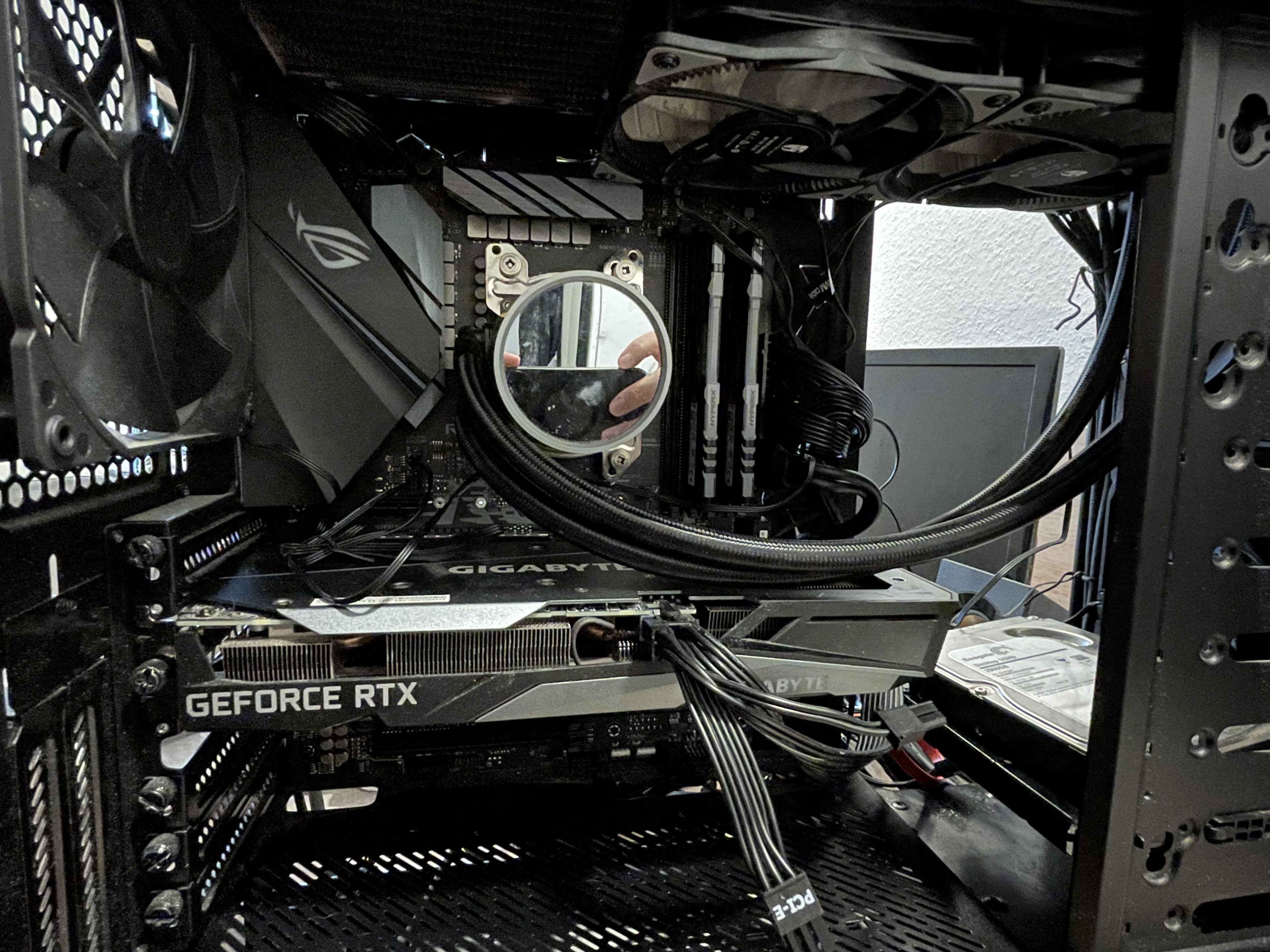

Stell bitte scharfe Bilder rein, was du wie alles verkabelt hast. Zumindest mal vom gesamten PC offen. Man sieht den Fehler oft schneller, als man raten kann. Ich gehe mal davon aus, dass irgendwas nicht richtig steckt.
Ansonsten:
  • Abstandhalter verwendet?
  • Alle Kabel auf guten Sitz geprüft?
Danke für die Antwort.
Hier die Bilder. Anstandshalter habe ich keine ausgebaut.

Man sieht direkt auf dem ersten Bild schon, dass das Board nicht richtig verschraubt wurde. Schau bitte, dass das Mainboard an ALLEN neun (9) dafür vorgesehenen Punkten verschraubt wird und unter jedem davon ein Abstandhalter zum Gehäuse ist.
Ja das stimmt. Habe es erst „sporadisch“ festgeschraubt, um zu schauen, ob es funktioniert. Sind jetzt alle drinnen, haben auch abstandshalter, jedoch keine Besserung.

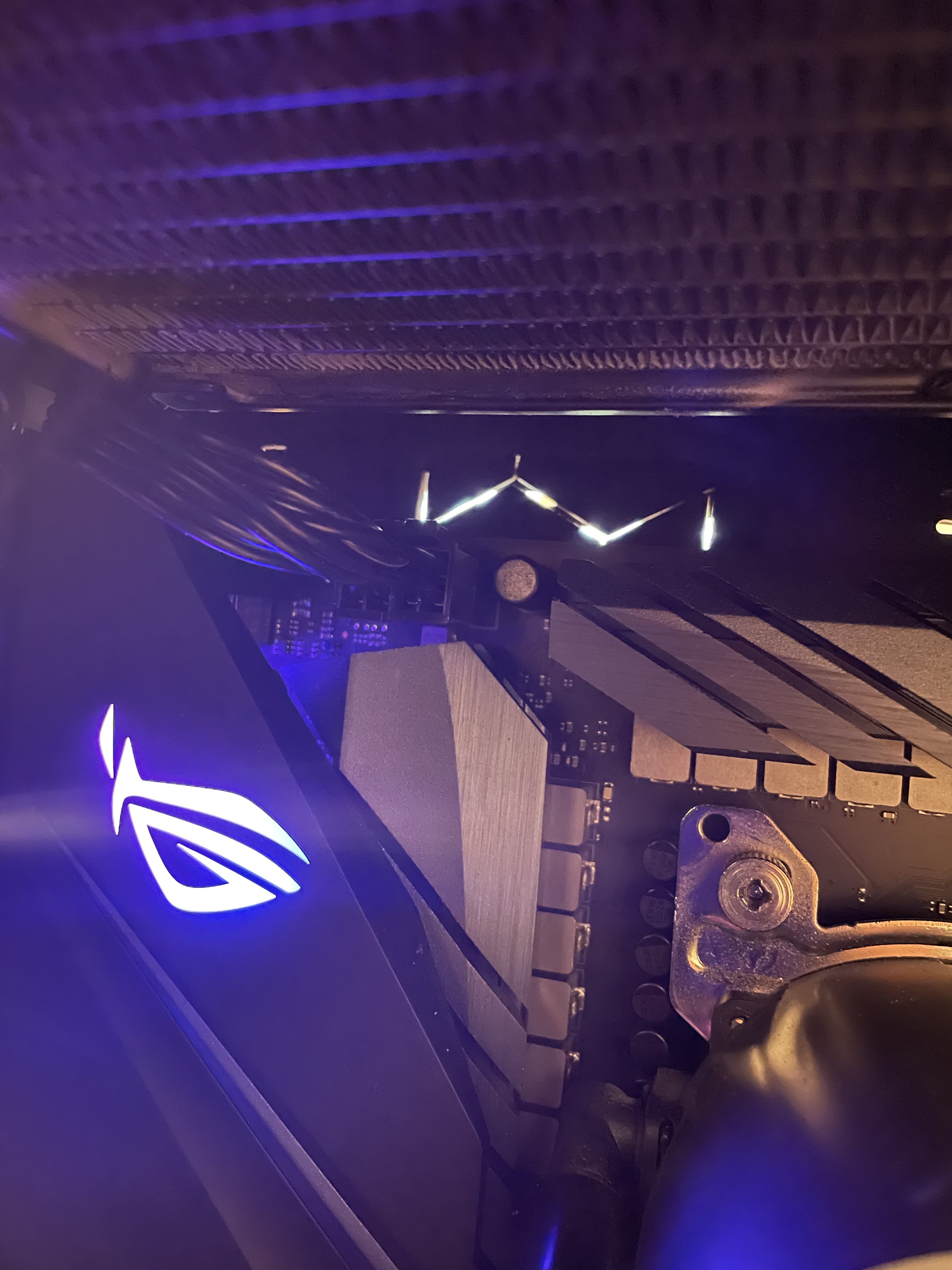

keine LEDs leuchteten
Beim letzten Bild Leuchtet etwas - also irgendwo versucht der PC ja zu starten. Das Board hat POST-LEDs (oben neben dem RAM) im Handbuch Q-LEDs genannt. Achte mal beim Startversuch genau, ob und welche LEDs dort ggf. kurz aufleuchten.
Das ist das neue Motherboard, die "normalen Deko LEDs" leuchten. POSt-LEDs leuchten nicht beim start.

was steckt den da für ein stecker in der grafikkarte? das sieht auf dem bild aus wie 2 flache 4 pin stecker über einander. da sollte aber ein 6+2pin bzw. 8 pin stecker drin sein.
ups. ist der 12VHPWR ok ok
Das sieht nur so aus, ist ein 6pin und ein 2 pin.
