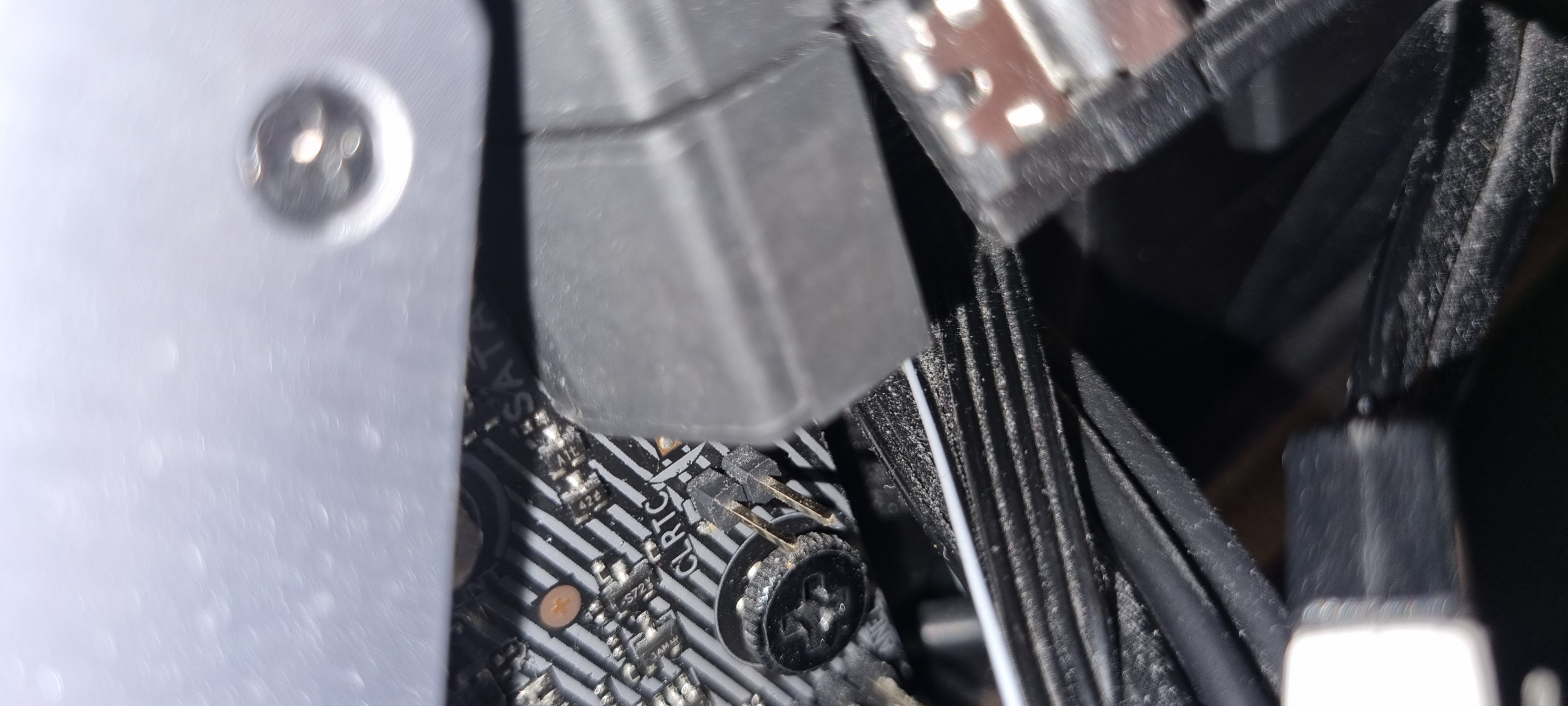

Ich lese in deiner obigen Textwurst nicht, dass du den Jumper wieder in die ursprüngliche Position gebracht hast. Das ist zwingend notwendig, denn sonst passiert genau das hier. Der Jumper muss nach dem Reset wieder richtig sitzen. Steht unter 2.1.
Es gibt nur zwei pins. Den jumper / das Verbindungsstück eben für den kurzschluss hab ich von meinem alten kaputten mainboard genommen. Und auch um den fehler das das ding nicht funktioniert habe ich es wie gesagt auch mit einem Schraubenzieher kurzgeschlossen.

Eben, es gibt keine Positionen, da sind nur die zwei PINs die man entweder überbrückt
z.B. mit Schraubenzieher oder mit einem Jumper überbrückt.
Dachte aber auch zuerst es wäre anders.
Kein Wunder....
Der Jumper deines MB war noch in Standardposition und es passiert gar nichts. Du musst den Jumper von dem Mainboard nehmen und nicht was altes aus der Ecke.... Solange der aktuelle Jumper steckt, kannst du sonstwas versuchen, es wird nichts passieren.
Es gibt keine Standardposition, denn hier gibt es nur zwei freie PINs zum überbrücken.
