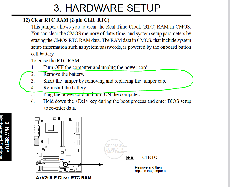

Wie oben schon geschrieben, ganz früher stand in den Anleitungen,
zusätzlich auch die Batterie zu entfernen und PINs überbrücken.
Z.B.:
Ja, CLR-RTC, das waren noch Zeiten ohne UEFI. Früher ist eben nicht heute! Selbst nach CLR-RTC kam noch CLR-CMOS . . . da gab es auch noch kein Dual-BIOS und solche Schnerzchen.
Früher gab es noch eingelötete CMOS-Batterien, und ganz früher gab es DALLAS-Chips, die funktionierten ganz ohne externe Batterie.
OK, bei dem Board steht tatsächlich CLRTC bei dem Jumper; in der Beschreibung "RTC-RAM löschen". Das wäre in meiner langjährigen Praxis der erste RAM, in dem das UEFI (BIOS) gespeichert wäre. Bisher habe ich gelernt, dass das BIOS (UEFI) EEPROM bzw. in EPROM gespeichert wird, nicht im "stinknormalem" RAM. Aber ich lerne gern hinzu.
Auch Handbücher sind oftmals sehr schlecht übersetzt, man müsste hierzu das Original- (englische) Handbuch befragen, dazu habe ich aber jetzt keine Lust mehr.
Im Handbuch Punkt 1.1.6 stehen weitere Hinweise, wie das UEFI (BIOS) zurückzusetzen ist. Auch hier ist von RAM die Rede, ich werde wohl doch langsam zu alt für die Materie.
Naja, jedenfalls hat er nichts wirklich falsch gemacht, weil er zusätzlich die Batterie auch rausgenommen hatte.

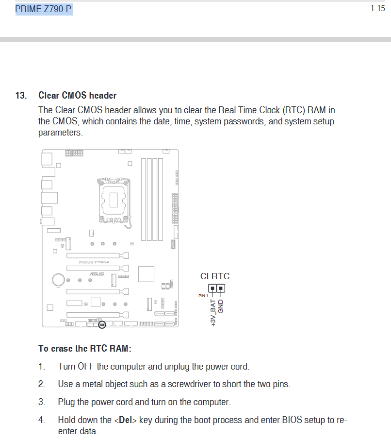

omavoss schrieb:
OK, bei dem Board steht tatsächlich CLRTC bei dem Jumper.
Das steht immer so da, zumindest mal bei ASUS, auch heute noch.
PRIME Z790-P als Beispiel:
