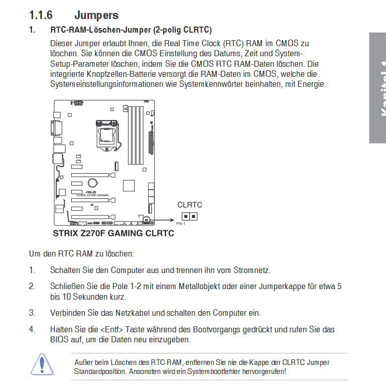

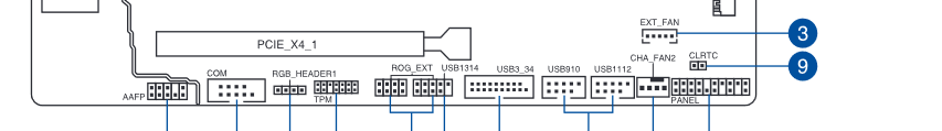

Der Jumper deines MB war noch in Standardposition und es passiert gar nichts. Du musst den Jumper von dem Mainboard nehmen und nicht was altes aus der Ecke....
Wo soll der auf dem Mainboard sein? Wenn es nur zwei pins sind.
Nickel schrieb:
Es gibt keine Standardposition, denn hier gibt es nur zwei freie PINs zum überbrücken.
Bei diesem MB schon.
Steht in der Bedienungsanleitung. Screen hatte ich angehängt, mehr kann und will ich nicht tun.
Er hat doch eben erst ein Foto der beiden PINs gepostet.
Da, und hier noch aus dem Handbuch.

Na dann lies mal, was ganz unten beim zweiten Bild steht.
Ich hab jetzt auch nochmal recherchiert. Das Mainboard hat definitiv keinen Jumper.
