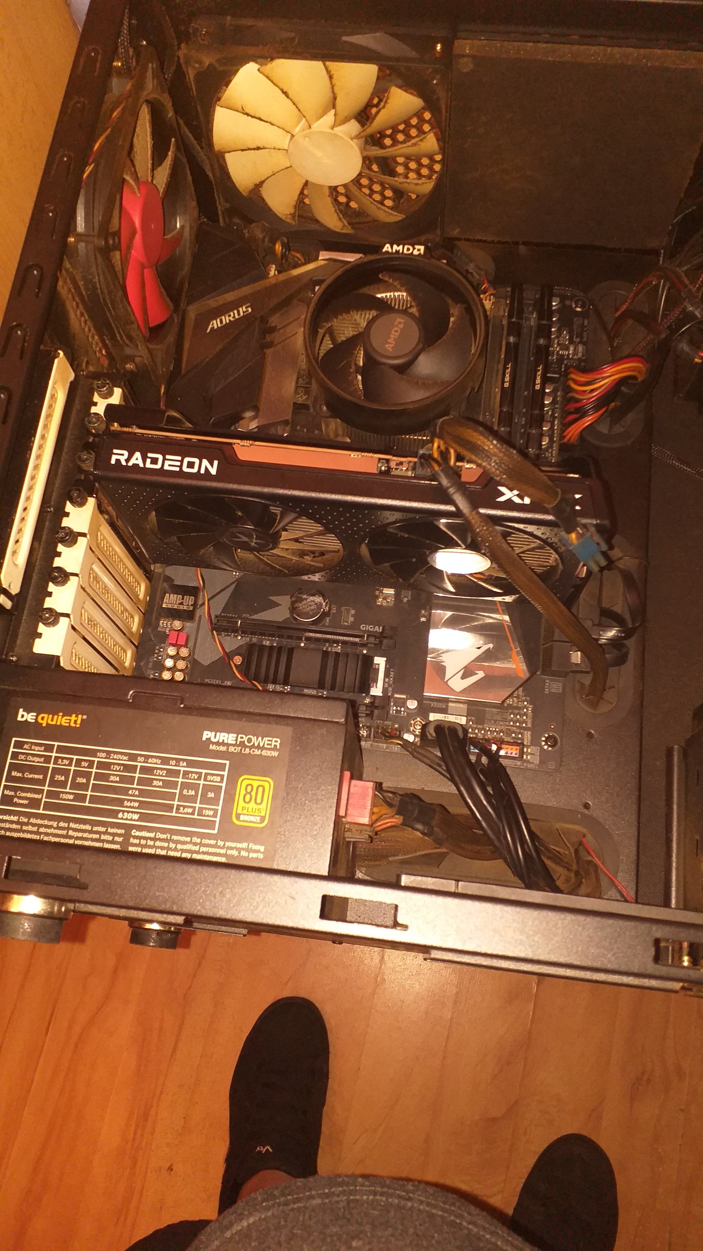

Hi mein problem ist das mein pc nicht mehr starten will ich wollte ihn heute neu starten habe ich aber heruntergefahren und seit dem geht er nicht mehr hatte sonst noch nie so ein problem gehabt ..
Was ich jetzt ausprobiert habe.
Cmus Batterie ausgetauscht
Kabel überprüft
Was halt sein kann das der startknopf nicht geht aber ich habe kein plan wie man den pc startet über das board.
Habt ihr ne idee was es sein könnte?

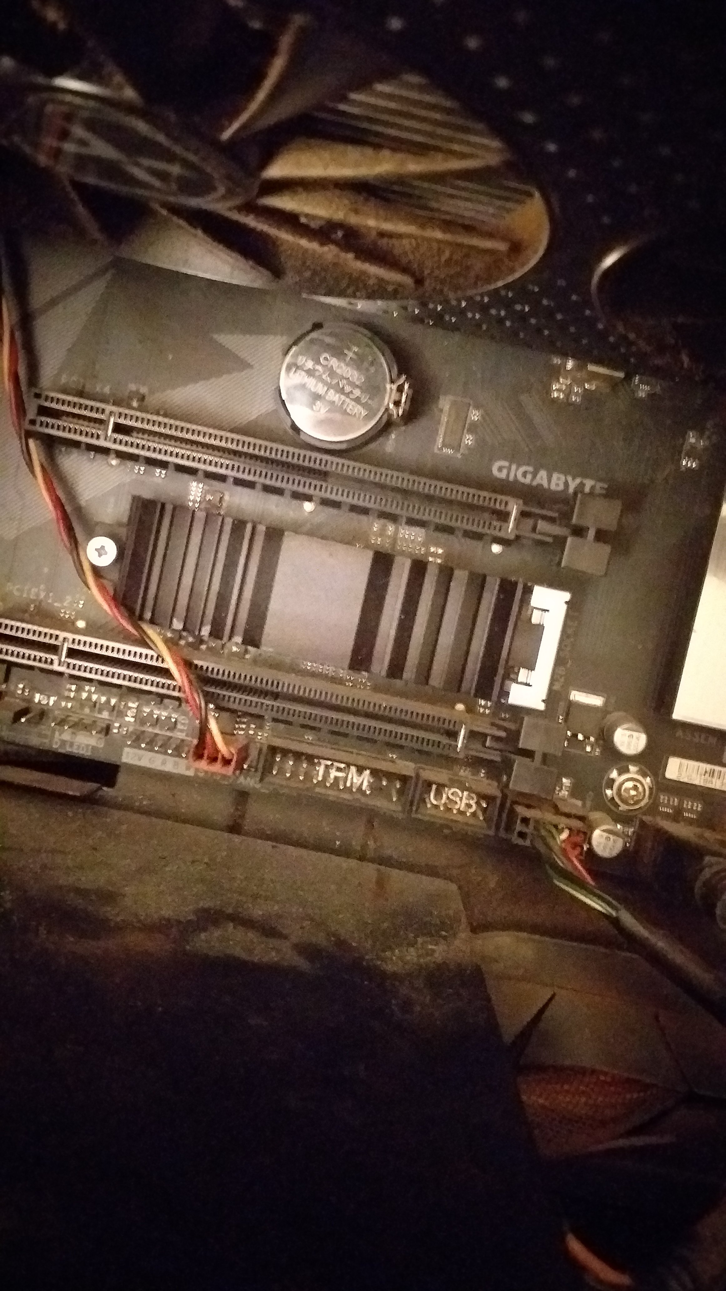

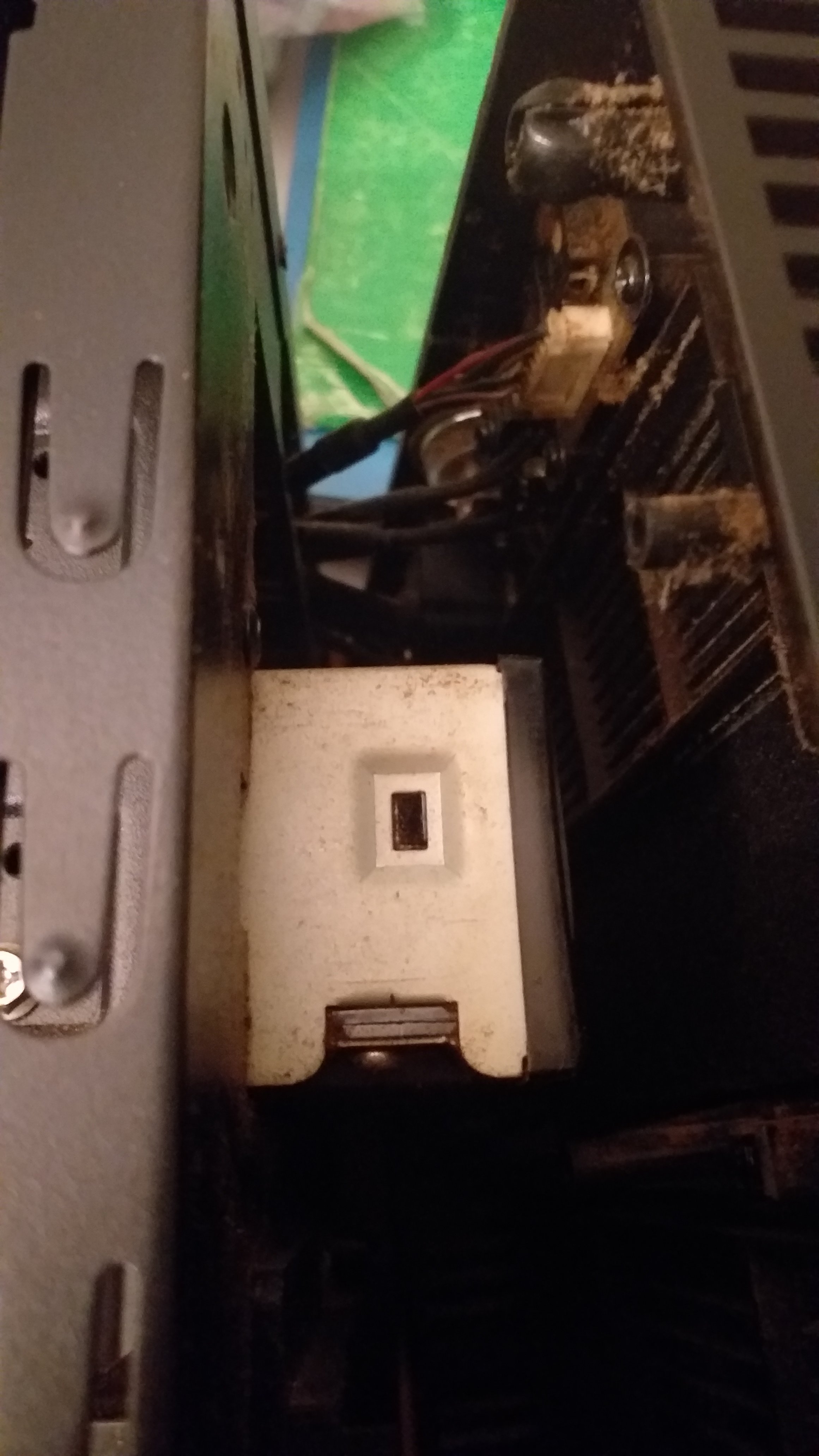

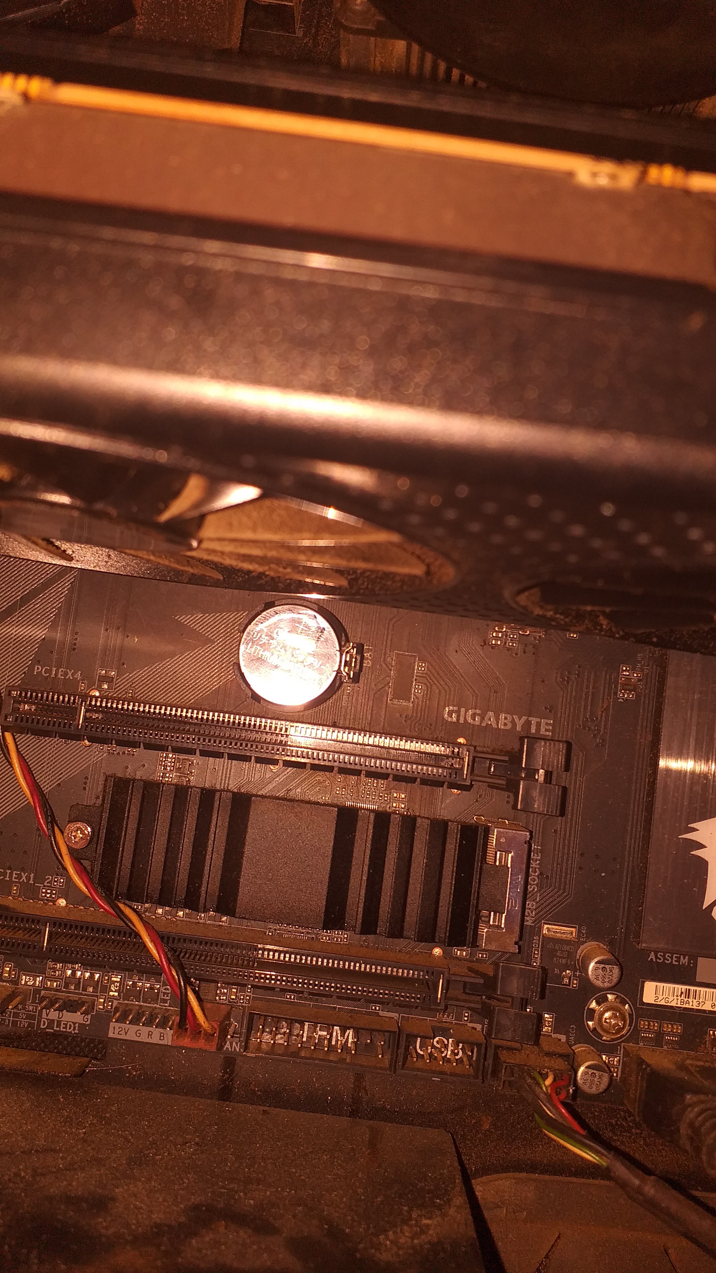

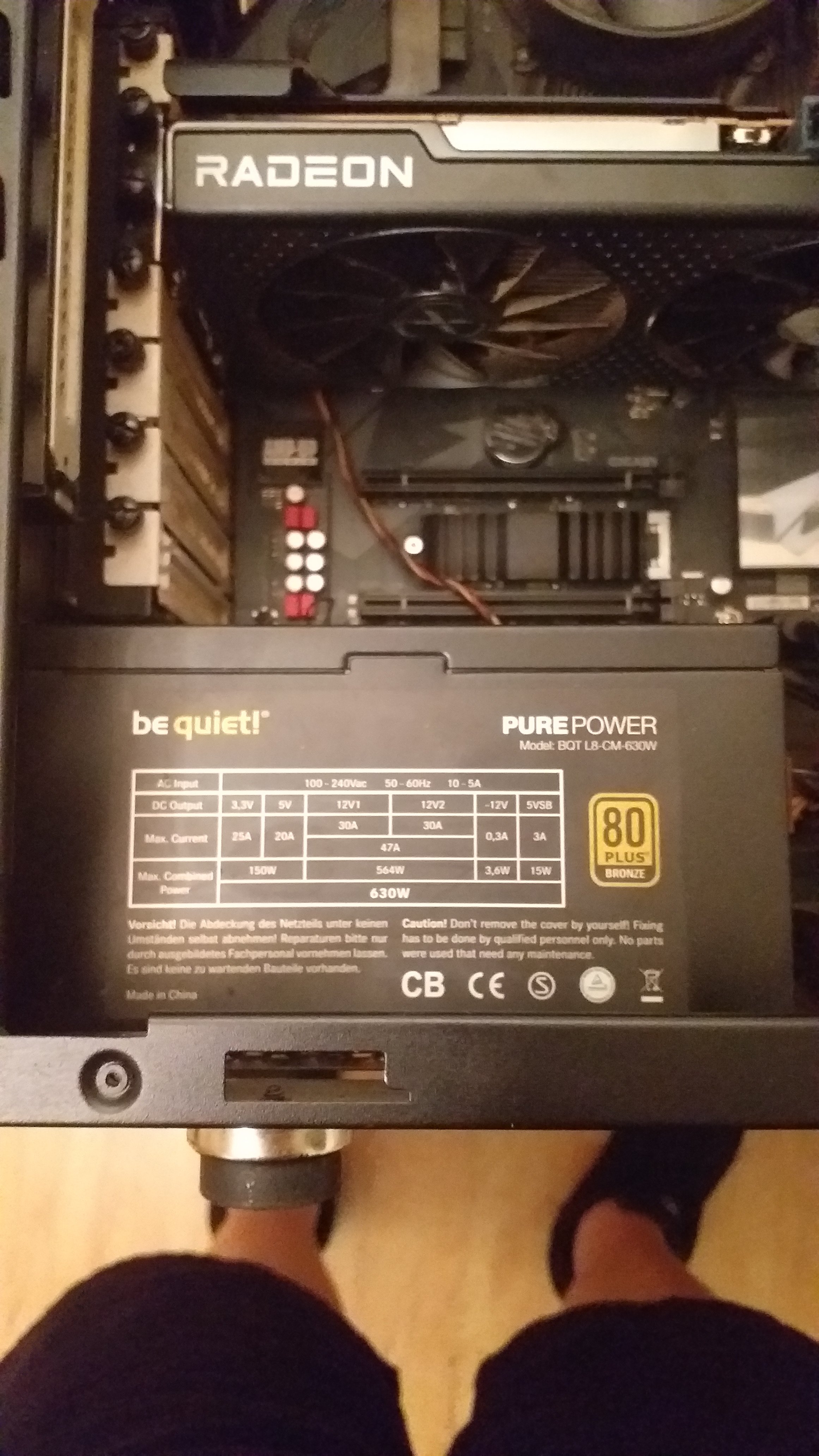

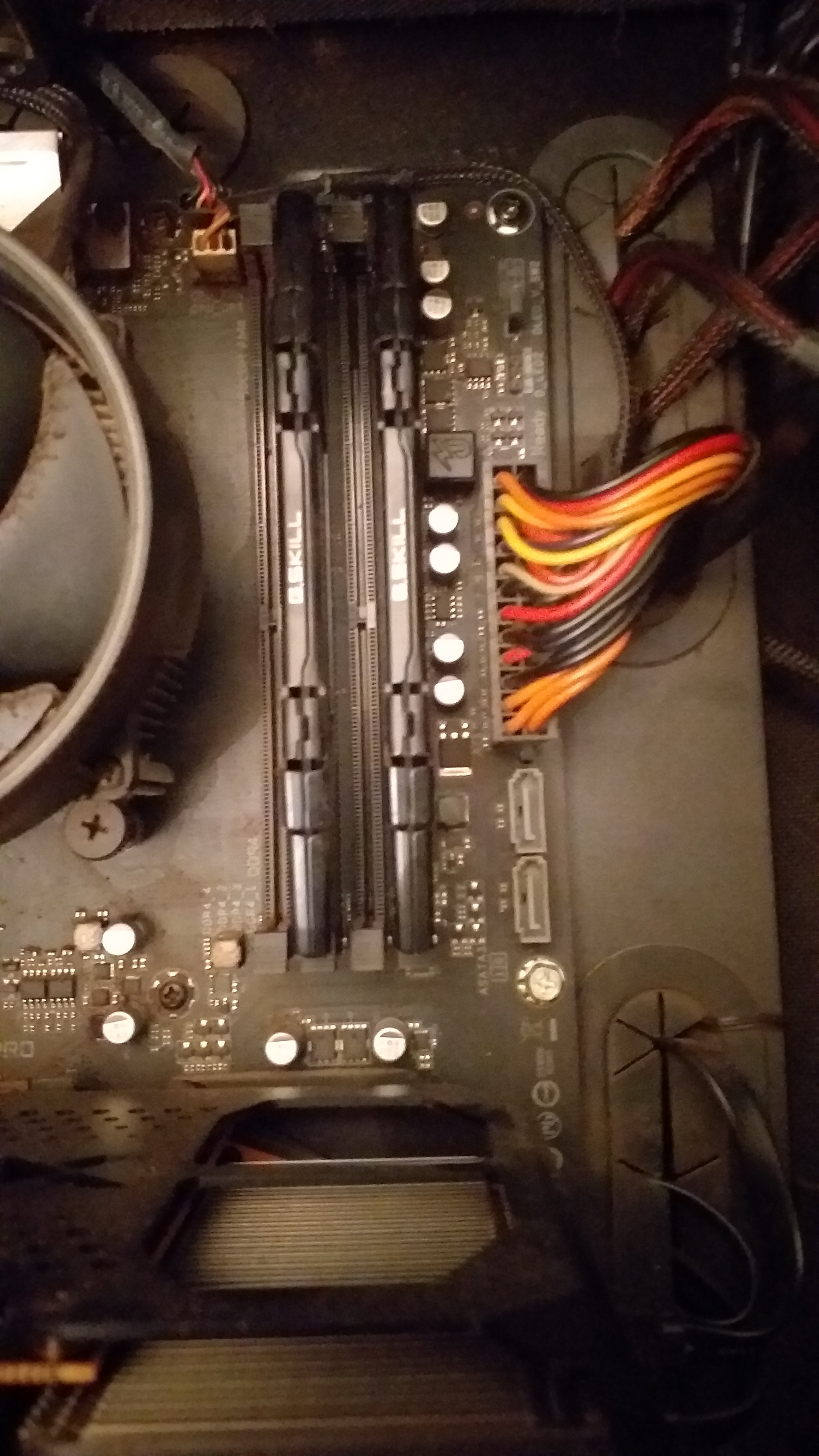

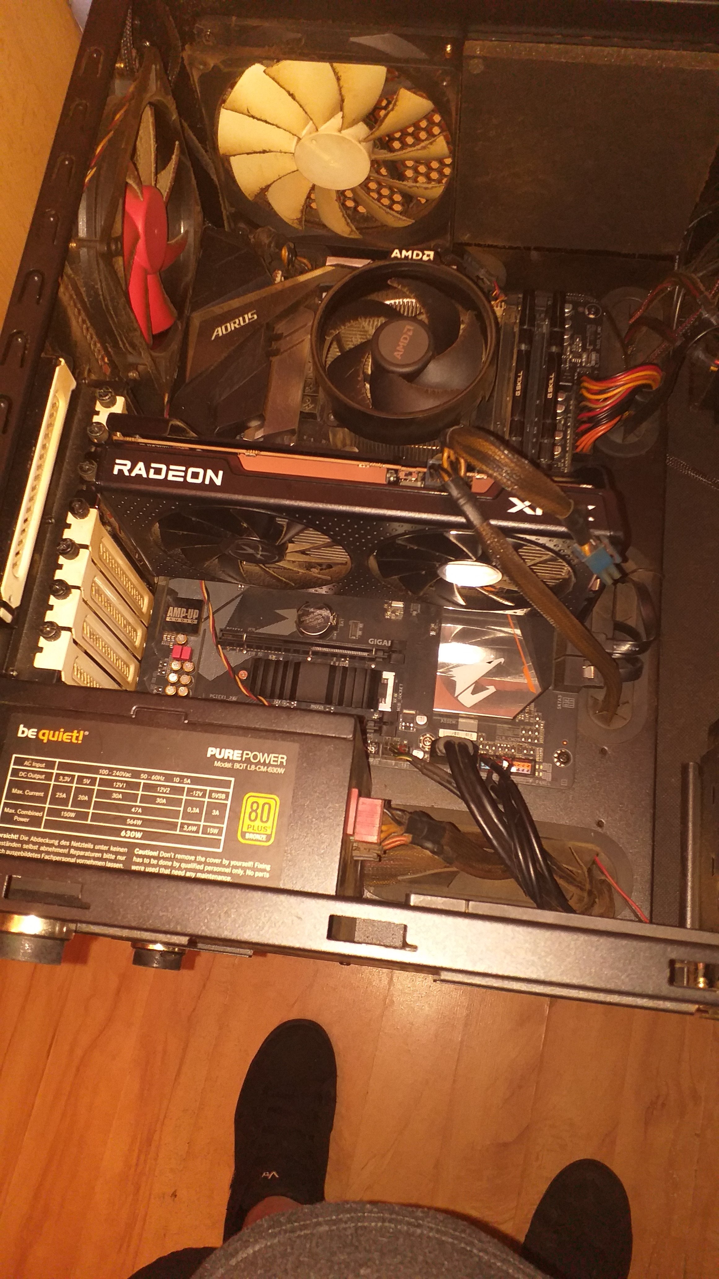

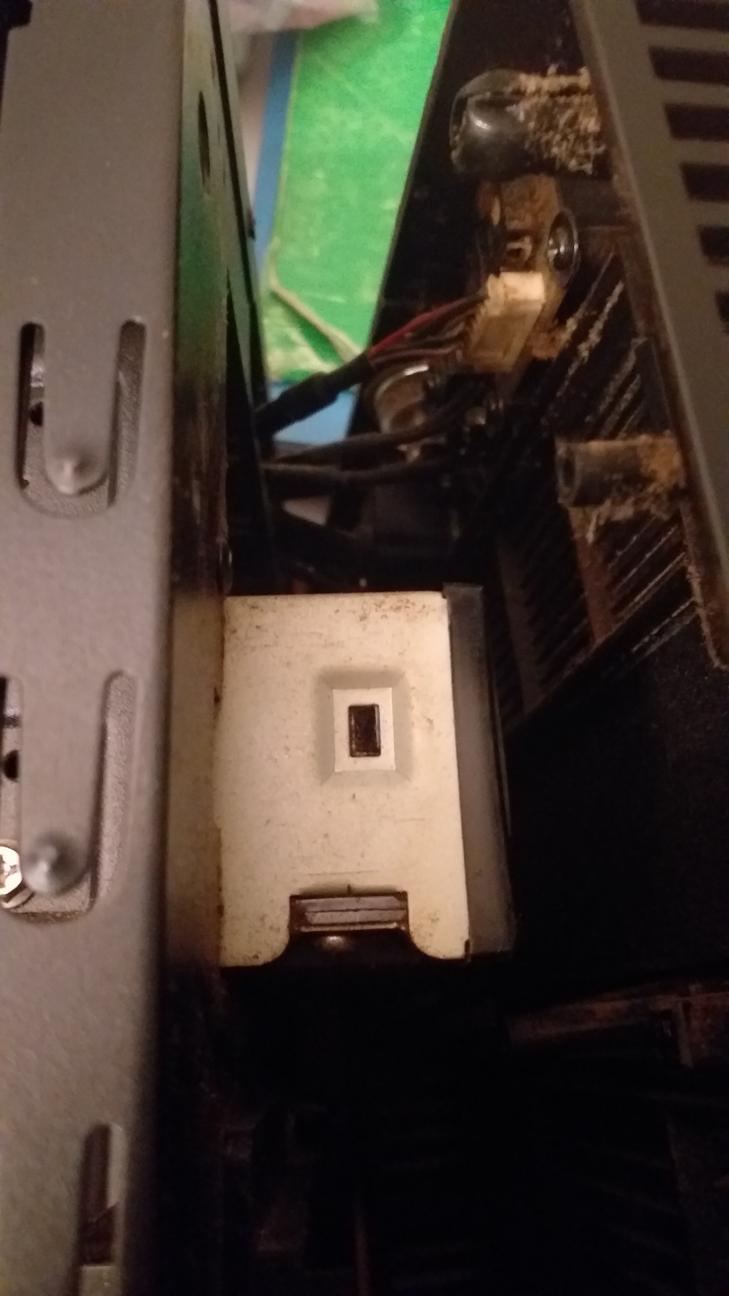

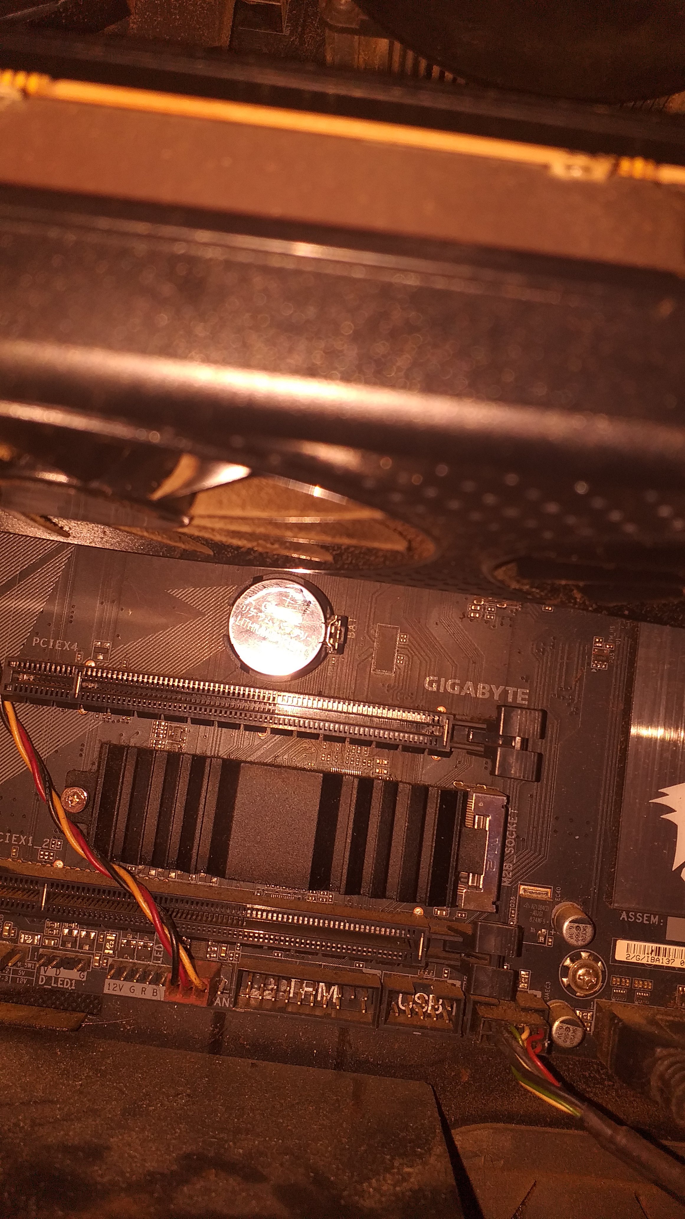

Hoffe die bilder helfen irgendwie werde ansonsten ein neues Netzteil kaufen müssen es gab zwar kein anzeichen dafür dass ist das einzige was mir einfallen würde

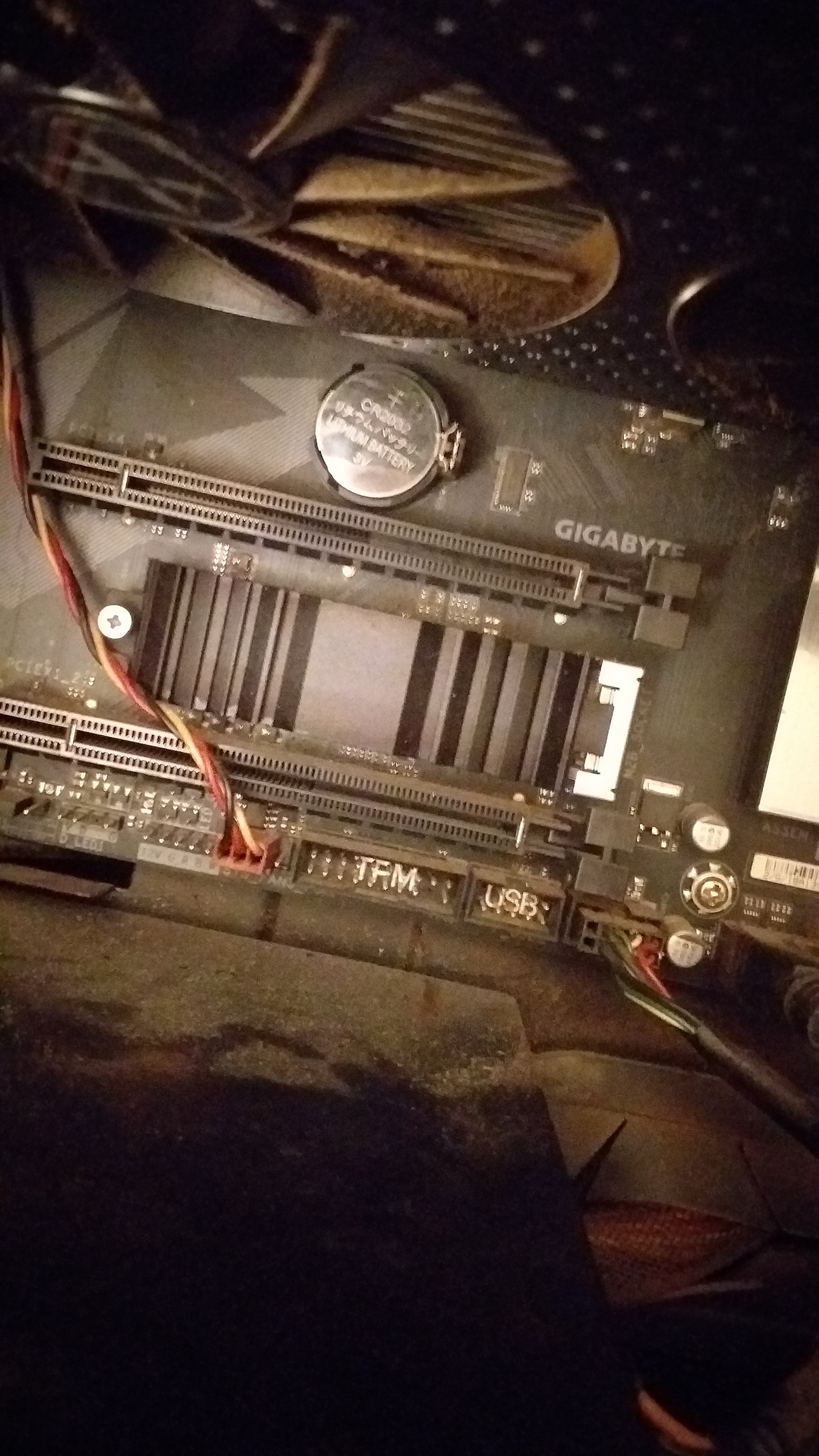

Indem man die beiden Pins, auf die der PWR Stecker sitzt, mit einem Schraubendreher brückt.
Es kann auch sein, dass dein Netzteil verstorben ist.
Um den Powertaster zu prüfen, kannst du auch den Resettaster mit den Powertaster am Mainboard tauschen und über den Resettaster einschalten.

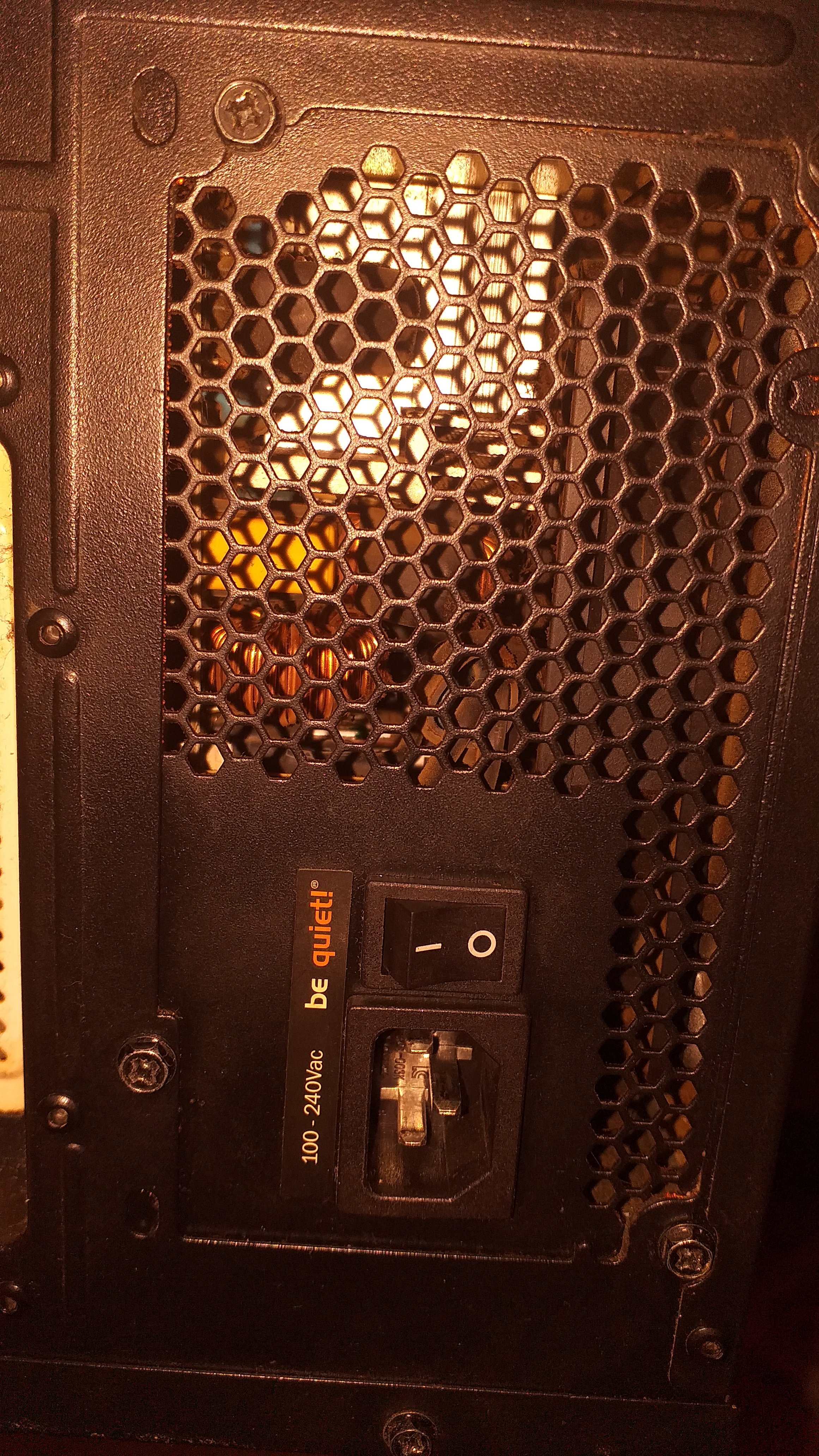

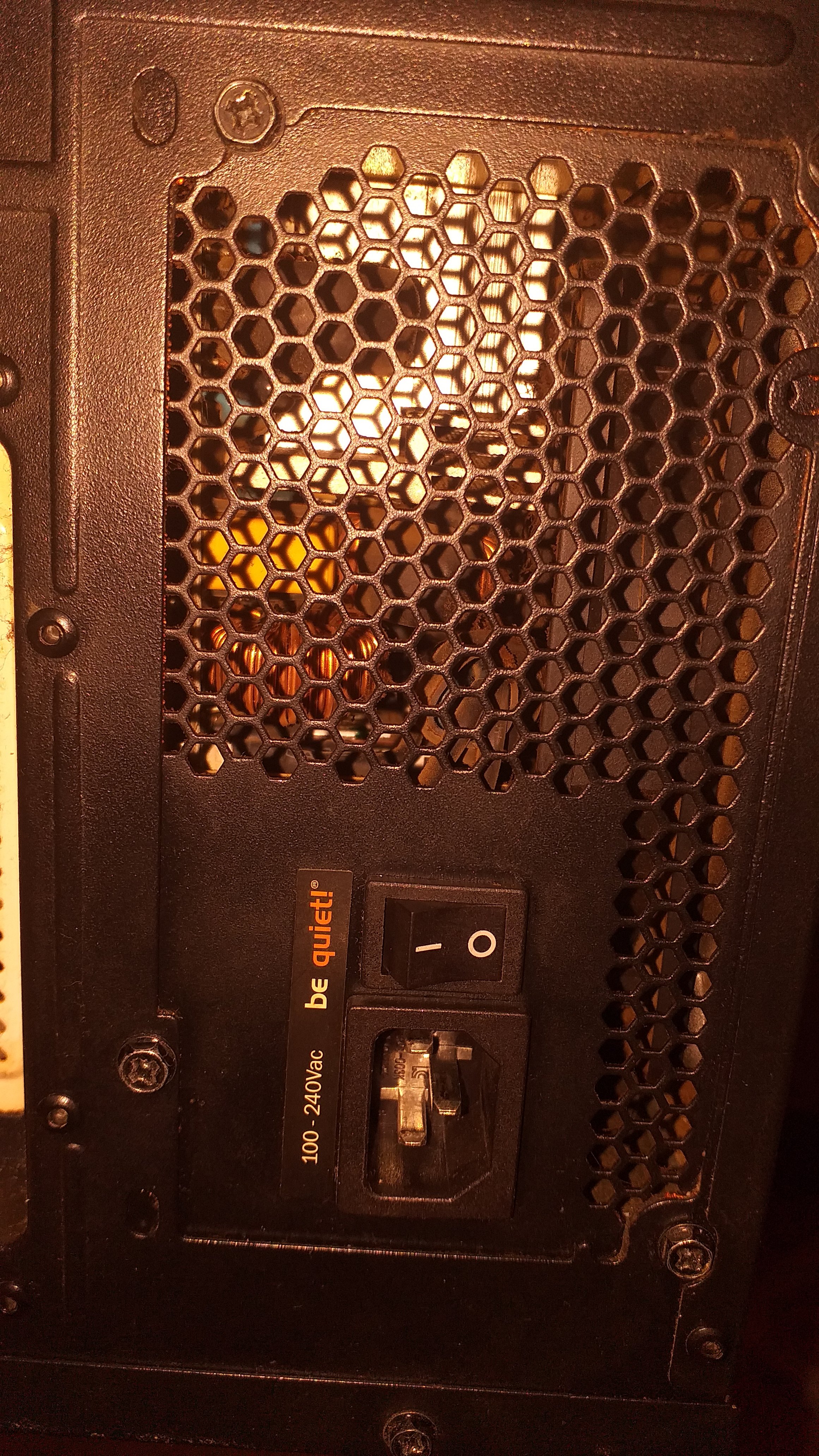

Den Schalter am Netzteil hast du aber wieder auf 1 geschaltet?

Es schadet auch nicht, wenn man den Rechner gelegentlich mal sauber macht. Deiner ist wirklich versifft.
Reaktionen: Michael vdMaas, mannefix, lolundlol und 3 andere

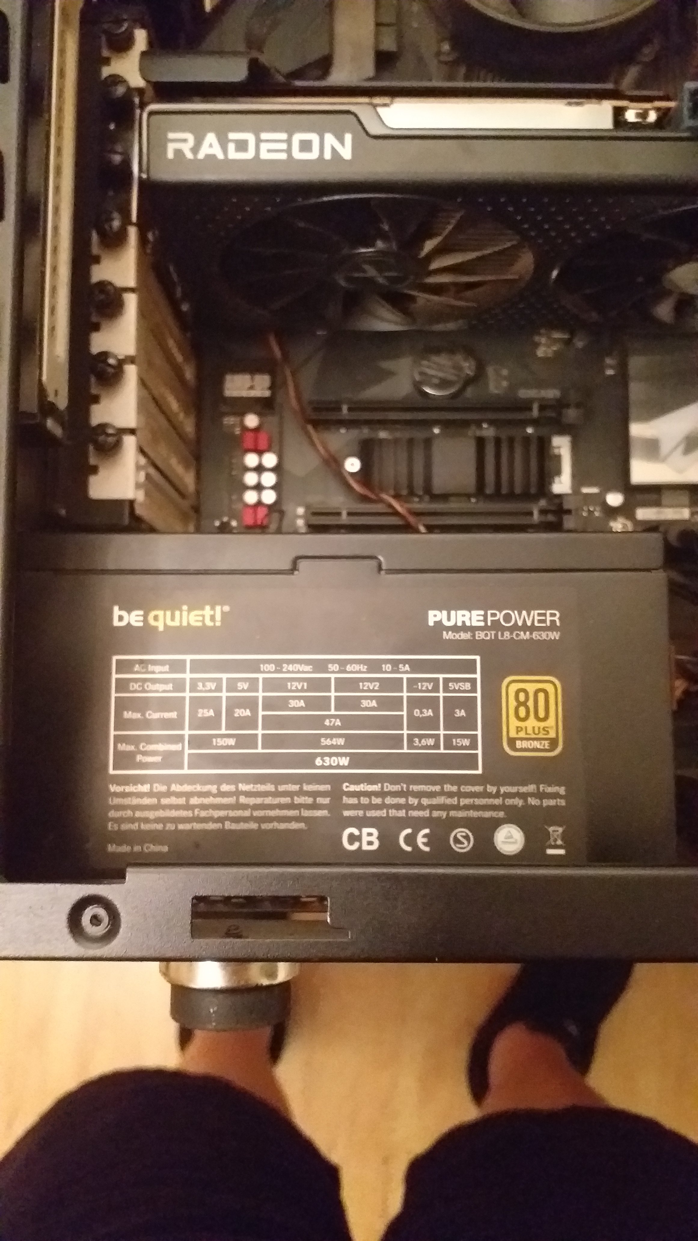

Das Netzteil ist über 10 Jahre alt... da würde ich mal ansetzen...
Reaktionen: cosmo45, xXRainbowXx und Sinatra81
Das Netzteil ist alt und die neue Hardware war vermutlich zu viel dafür.
Yap das habe ich xd bin nur verwundert ich habe denn pc heute mehrfach neu gestartet ohne probleme und nun geht er nicht mehr wirklich sehr komisch vorallem ist er ganz normal runter gefahren

Netzteil von 2011 mit einem Modernen System zu betreiben, Ergebnis ist wenig überraschend.
Höchstwahrscheinlich ist das die Ursache, da das Netzteil eh Getauscht werden sollen, nein das hättest überhaupt nicht übernehmen sollen, kauf ein Neues und hoffe darauf das es keine Folgeschäden gibt, zwar unwahrscheinlich aber wer weis
