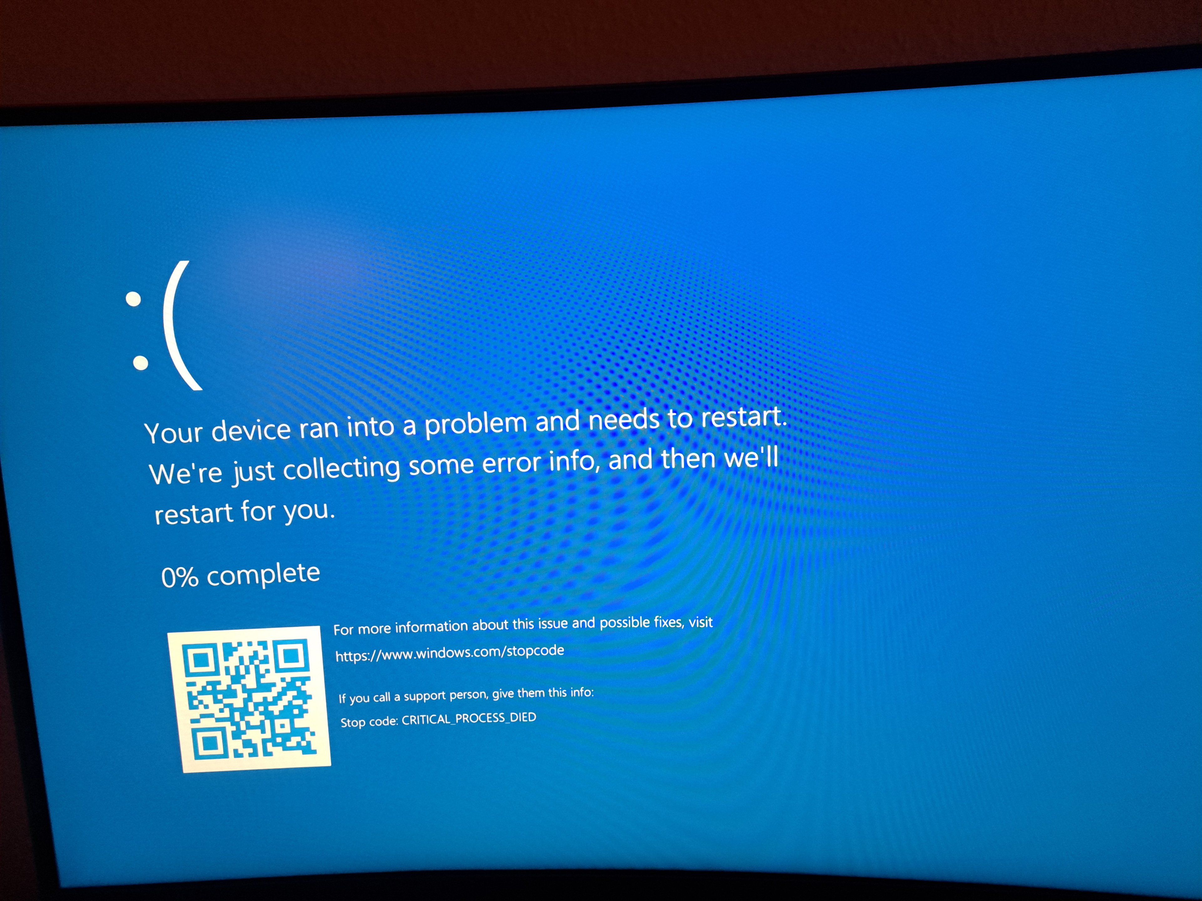

Bekomme immer nur das angezeigt :

Das steht in dem heise-Artikel. Wenn er denn im abgesicherten Modus ebenso nicht starten will, dann bleibt nur ein Reparaturversuch über einen Win11-USB-Stick.
"Critical Process died" könnte so ziemlich alles sein über defekte Disk/SSD, Arbeitsspeicher, Treiberprobleme oder ähnliches...

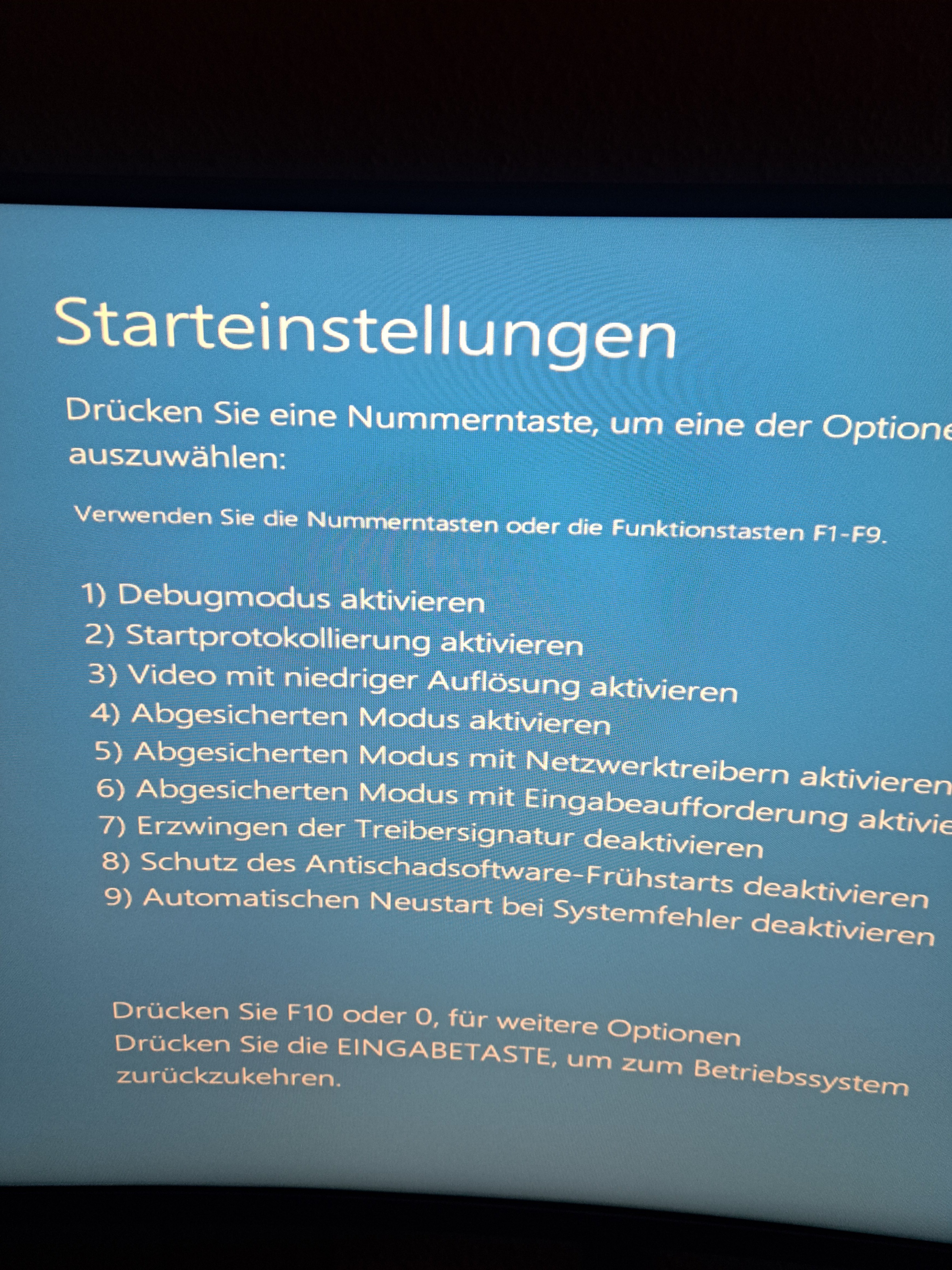

Rechner einschalten und sofort auf F8 "hämmern", sofern nicht Fastboot eingeschaltet ist, solltest du zum Auswahlmenü kommen um in den abgesicherten Modus zu kommen.
Reaktionen: Imhoteph
Fastboot ist aktiviert.
F8 funktionierte nicht :/
Starte den Rechner.... und schalte ihn sofort wieder aus, das wiederholst du 2x 3x, dann sollte er eigentlich auch zu den Optionen kommen.

Fastboot konnte ich jetzt deaktivieren, aber mit F8 komme ich nicht in den abgesicherten Modus.
Es kommt immer wieder der blaue Bildschirm !
Immer wieder will er die Reparatur vorbereiten was nicht funktioniert.
Hier kann ich auch drücken was ich will

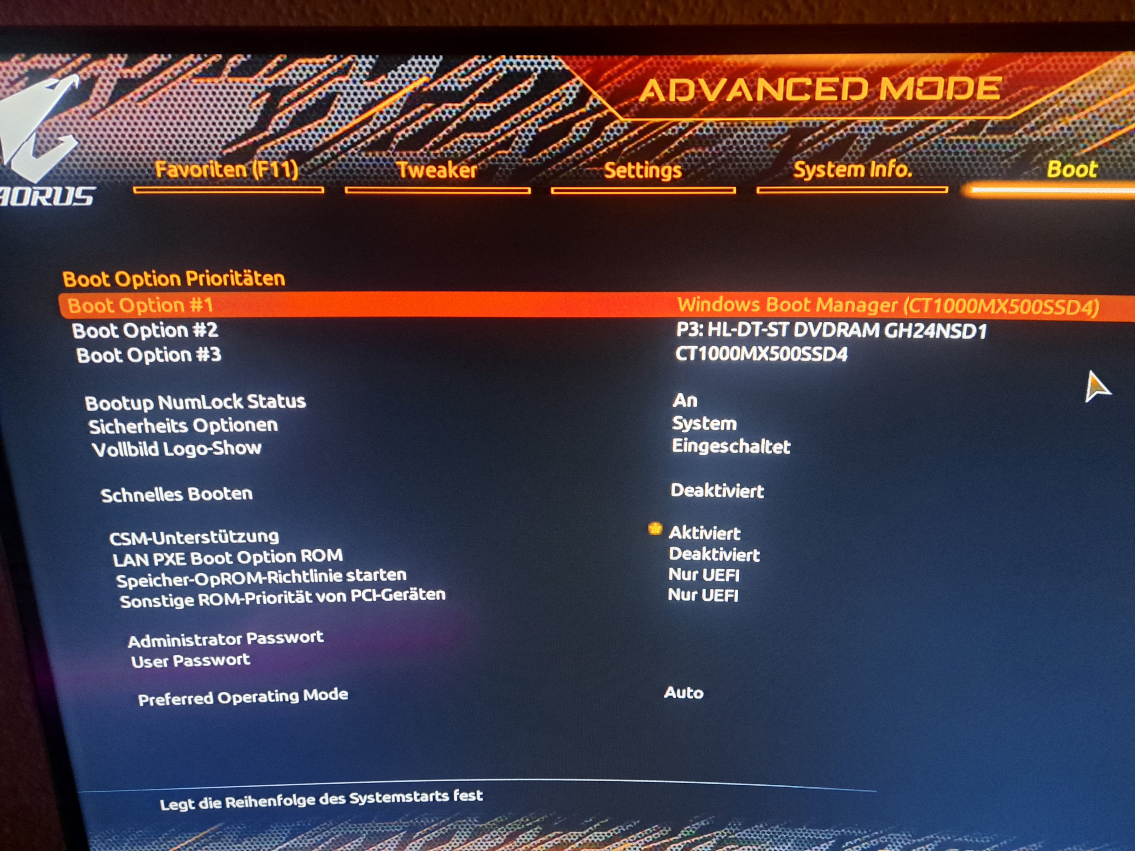

Kannst du im Bios sehen, ob an erster der WindowsBootmanager steht?
Danach deine eventuell vorhandenen SSD`s.
Oder den Tipp von @Firefly2023 nochmal machen.
So sieht es dort aus :
Das ist schon mal gut. CSM ist aktiviert, für Windows 11 ist das nicht notwendig, aber es stört nicht.

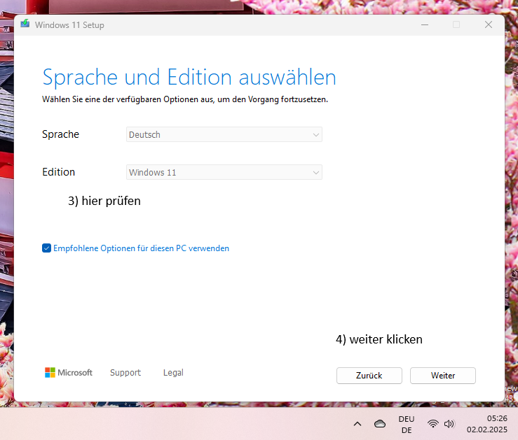

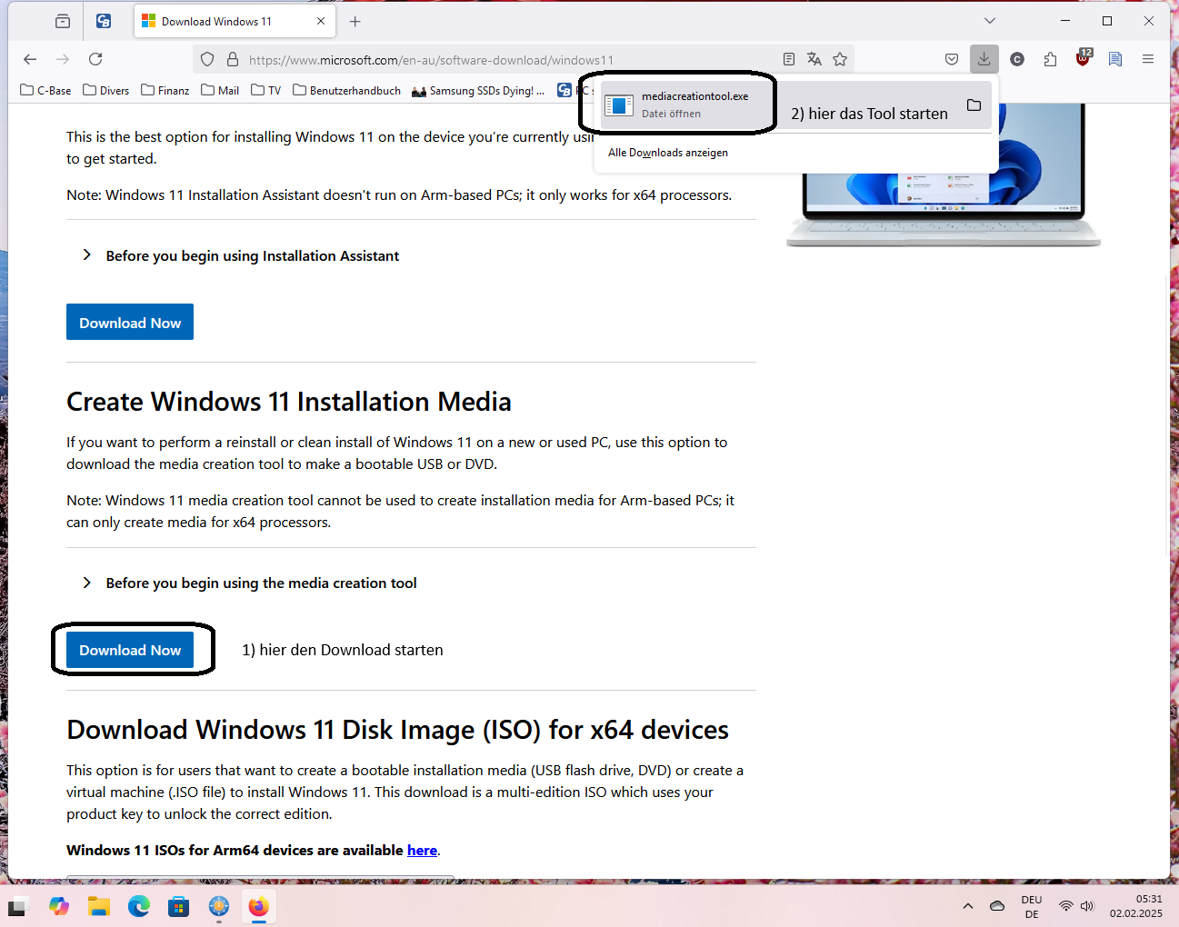

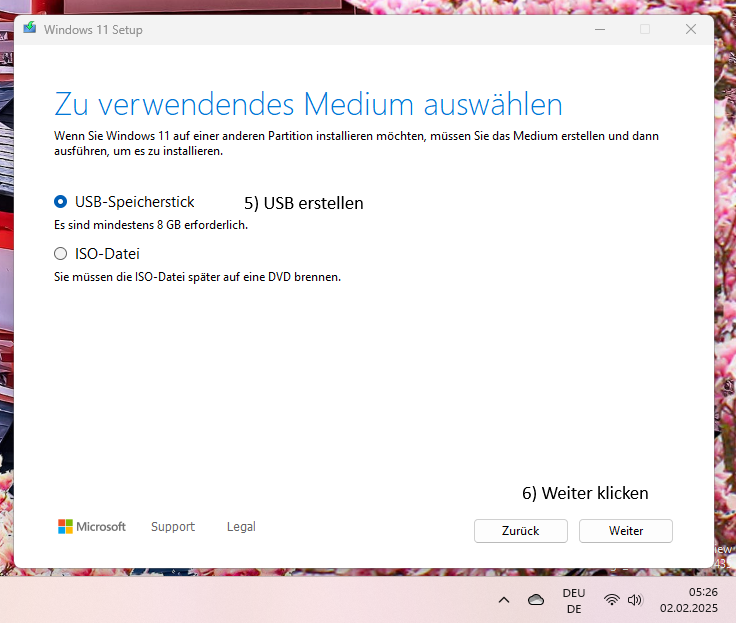

Ja, ich erstelle gerade Bilder, die kommen gleich, hier in diesem Post.
Anleitung: siehe Bilder. Wenn der Stick erstellt ist, PC ausschalten, mit eingestecktem Stick wieder starten.
