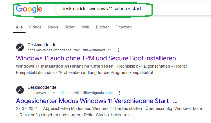

In dieser Windows 11 Inplace Upgrade Reparatur oder Feature Update - Deskmodderanleitung findest du einige der vielen Tipps zur Reparatur.
Wenn du zb. einen sicheren Start machen möchtest, gibst du in Googlesuche "Deskmodder Windows 11 sicherer Start" ein, und er liefert dir Tipps mit Link.

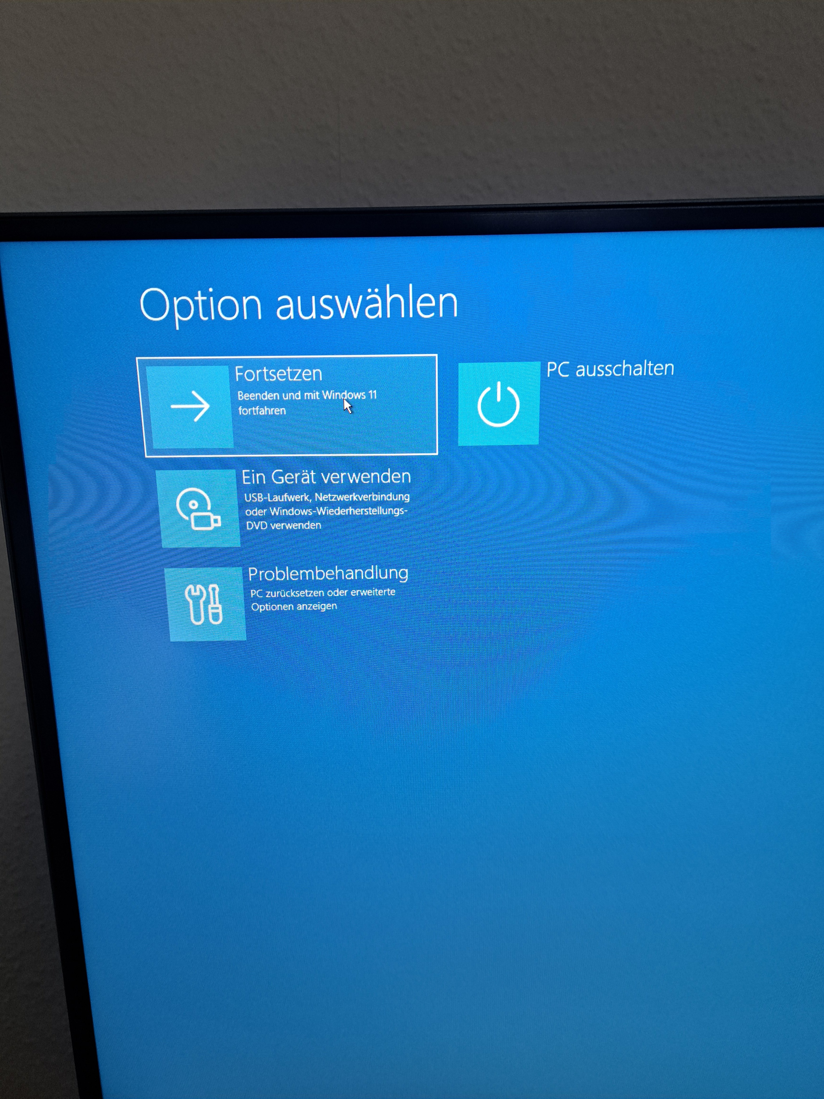

Habe den Stick nun in meinen PC gesteckt.
Nun gehe ich auf PC reparieren,richtig?

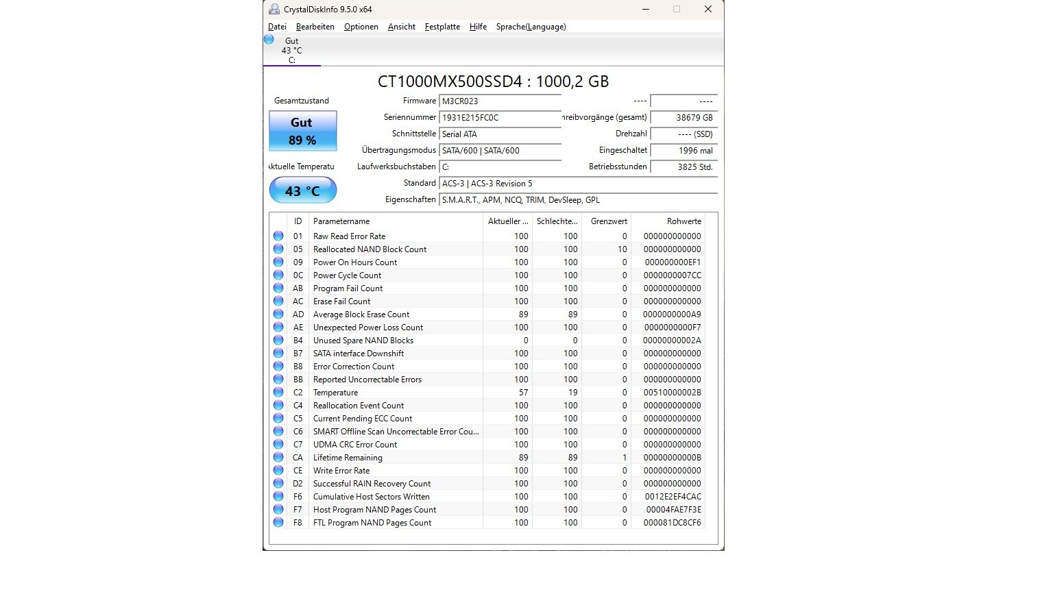

@Helge01 Mach ich nachher oder morgen früh.
Das Resultat stelle ich dann hier rein.
Hab keine Ahnung davon,aber hier sind ja viele Spezialisten:)
Reaktionen: Helge01
Falls es in er EA NICHTS (z. B. "disk" ...) gibt, wenn Fehler auftreten, ist die wahrscheinlich ok.
Hast du den Stick jetzt hinbekommen?
Wird wohl eher der Arbeitsspeicher sein oder nicht ?
Da ist die Wahrscheinlichkeit wohl größer und ich sag's jetzt schonmal der RAM kann sich ganz normal verhalten bis es zu dem Punkt kommt wo in den beschädigten speicher bereich geschrieben wird und bum bluescreen.
Festplatte sieht soweit erstmal gut aus ! Ist halt wie bei iPhone heutzutage m.2 SSD haben begrenzte Lebensdauer wie Akkus beim Handy & speicher deshalb auch die Anzeige mit nur 89%.
Mach dir doch ein Stick mit memtest drauf damit kannst du den Arbeitsspeicher testen ! Sobald die Kiste abstürzt weißt du bescheid das einer der RAM Bausteine kaputt ist ! Wenns durchläuft sind die in der Regel auch heile.
Kann auch ein Virus gewesen sein 😜 wer weiß...
