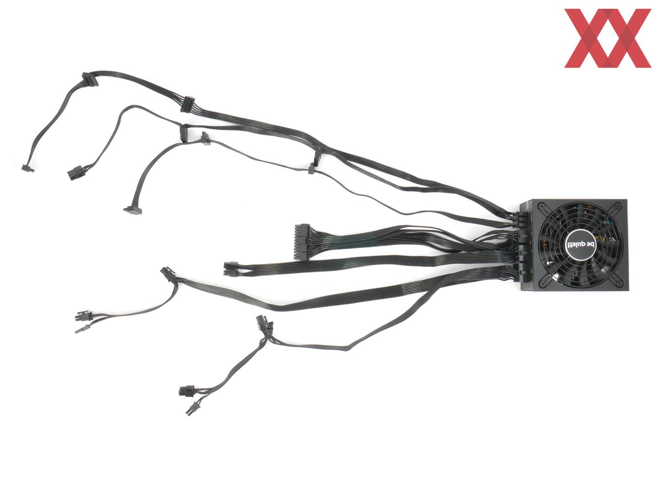

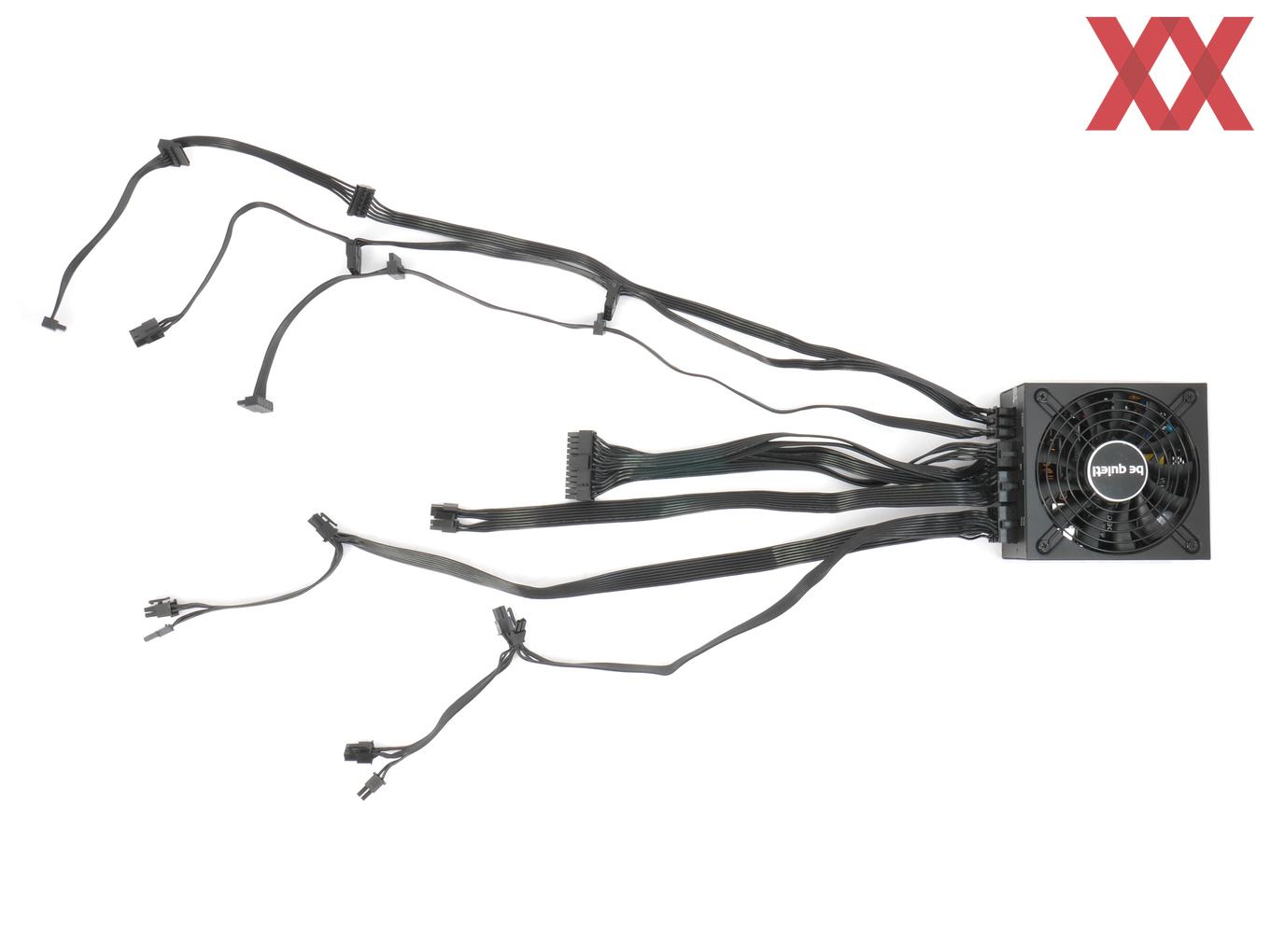

Hier gilt es dann auch die Beschriftung zu beachten, denn die beiden Stecker des auf Netzteilseite aufgetrennten ATX-Kabels werden nicht nebeneinander eingesteckt.
Aus dem test hwluxx
Das Handbuch kannst du da vergessen, ich hab eben selber rein geschaut es ist eine Katastrophe.
So muss das aussehen siehe Bild

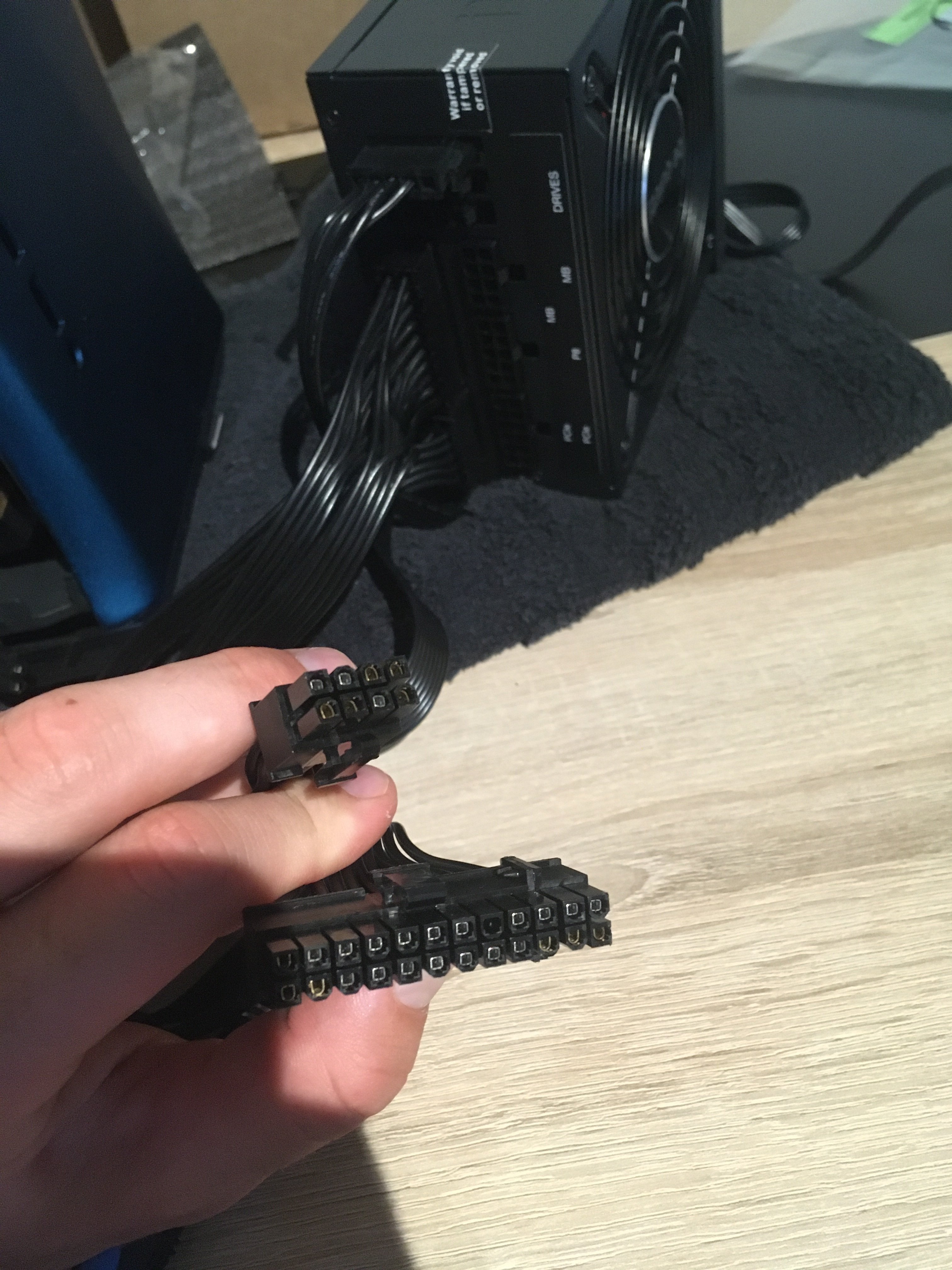

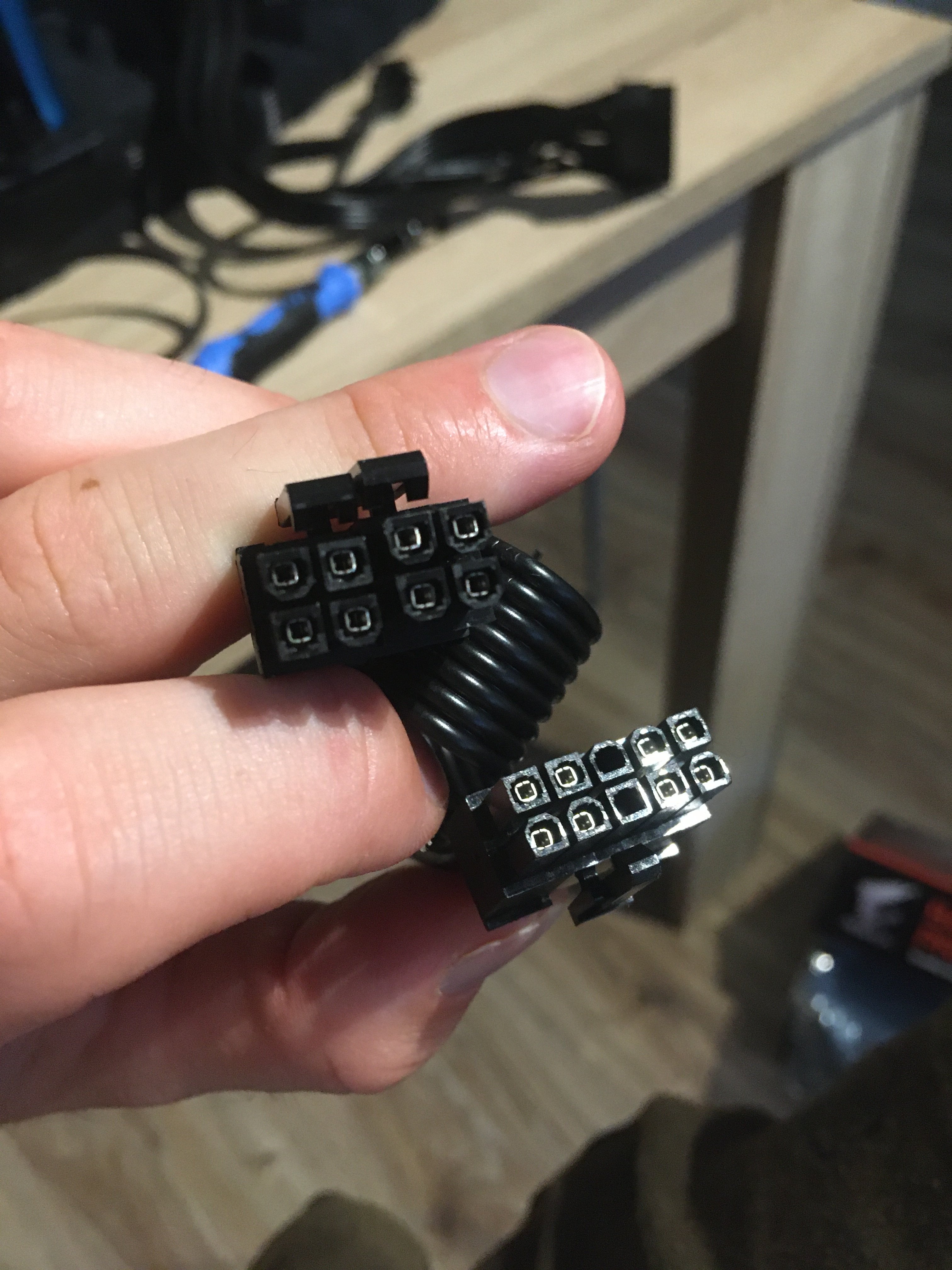

Also nochmal zur klärung: Folgendes Kabel hatte ich beide aufs mainboard gesteckt. Klein MB und P8 blieben auf dem NT frei. Ist das falsch?
Der jetzige 8pin im mainboard muss in das Netzteil!
Der p8 vom Netzteil auf den 8er Anschluss am boatd
War das nicht das Netzteil von Bequiet wo zig Leute das falsche Angeschlossen haben, weil das Handbuch nicht eindeutig genug war und ihre Hardware geschrottet haben?
Ja, das ist falsch!
Diesen dann in p8 und mainboard?

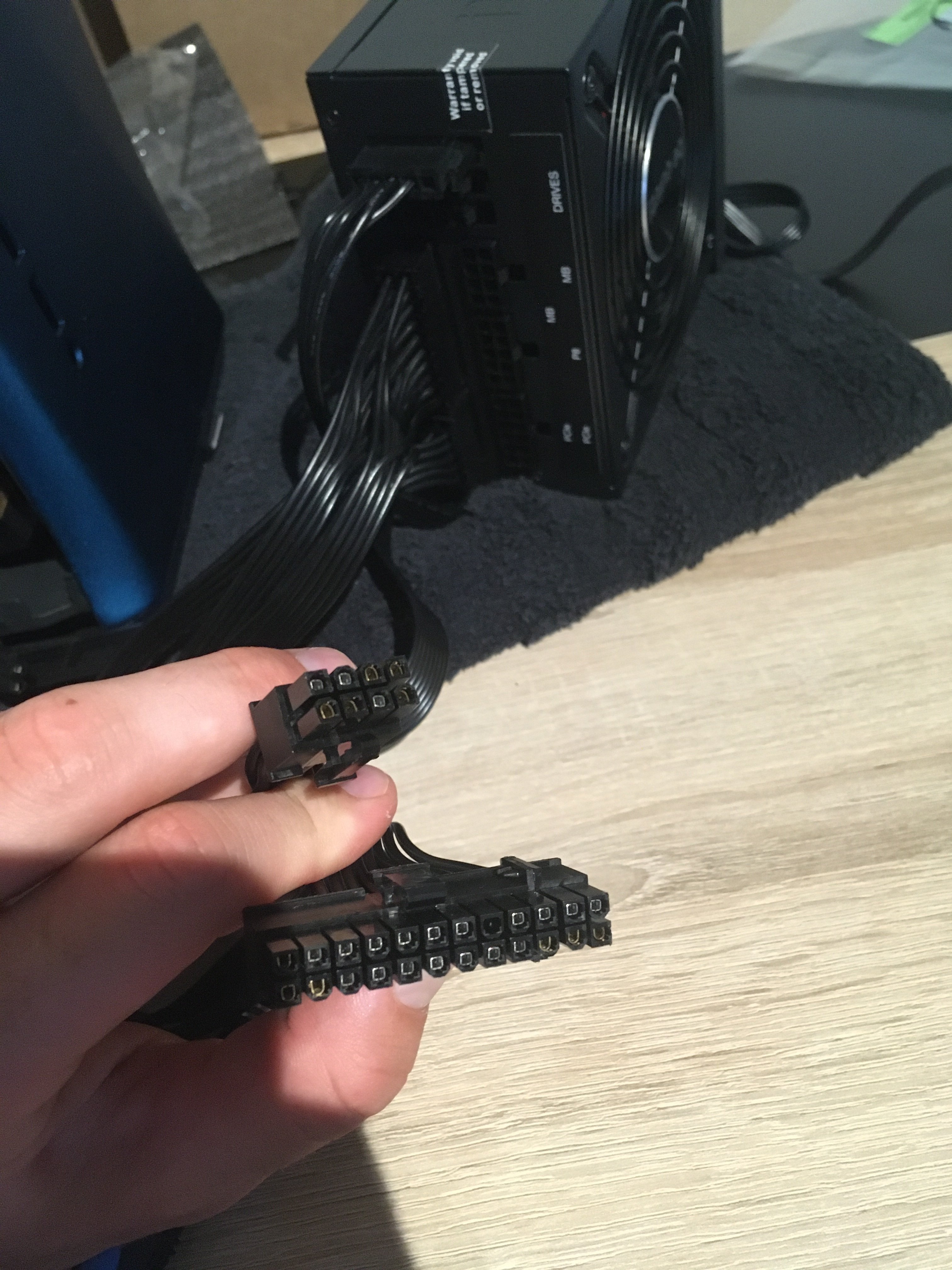

@mxmb Ok. Also das große MB Kabel:
Es läuft vom NT zum MB und dann wieder zurück ins NT?
ich denke dann hab ich es jetzt. Teste es mal.
@Silbel die 2x4 Kommen aufs Mainboard oben links und der 1x8 kommt in P8.
Das große ATX kommt mit dem +2 Pin ins Mainboard wie du es richtig gemacht hast, Gegenseite die lange Leiste mit MB und die kleine Leiste mit MB müssen gesteckt sein.

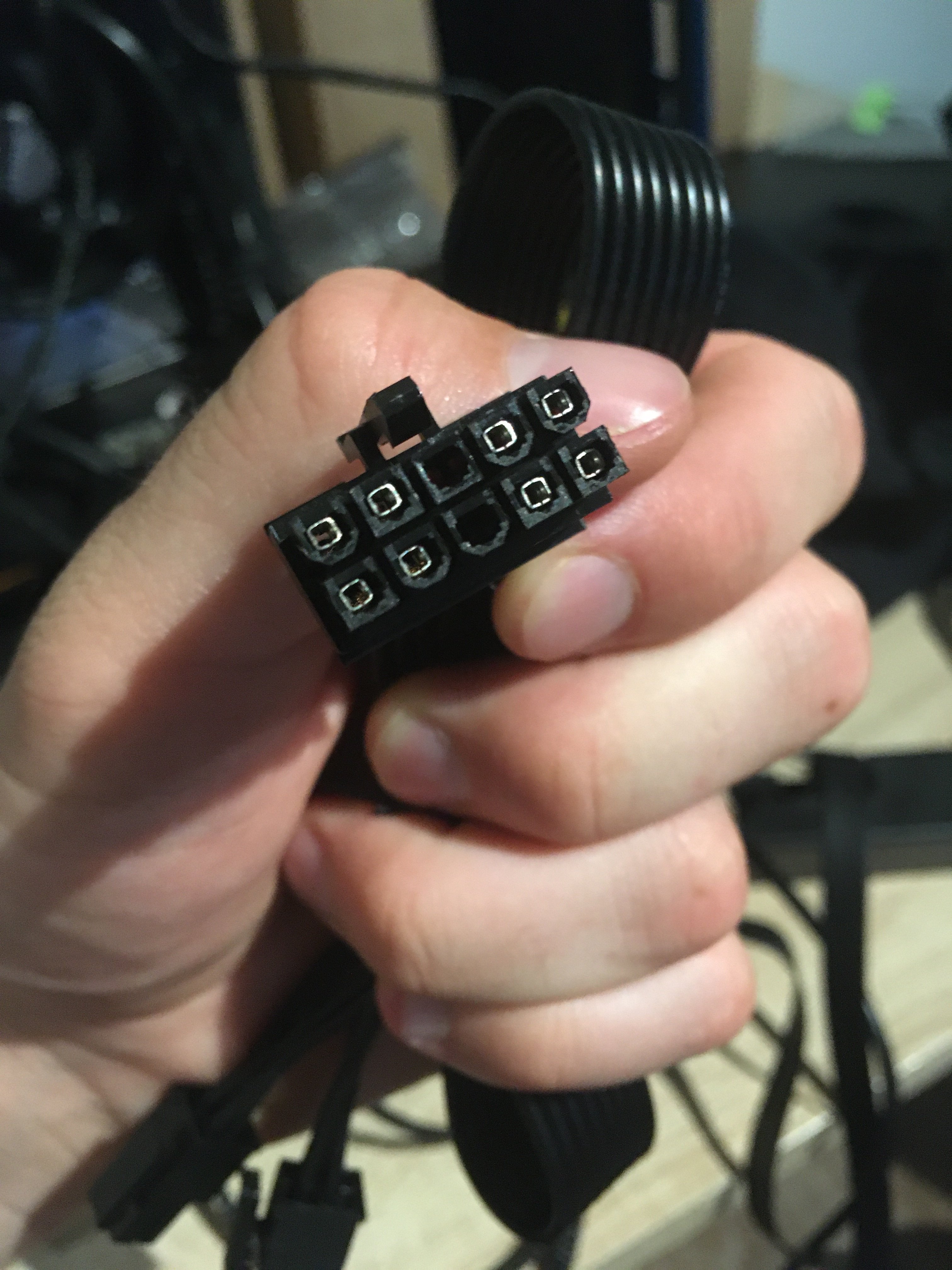

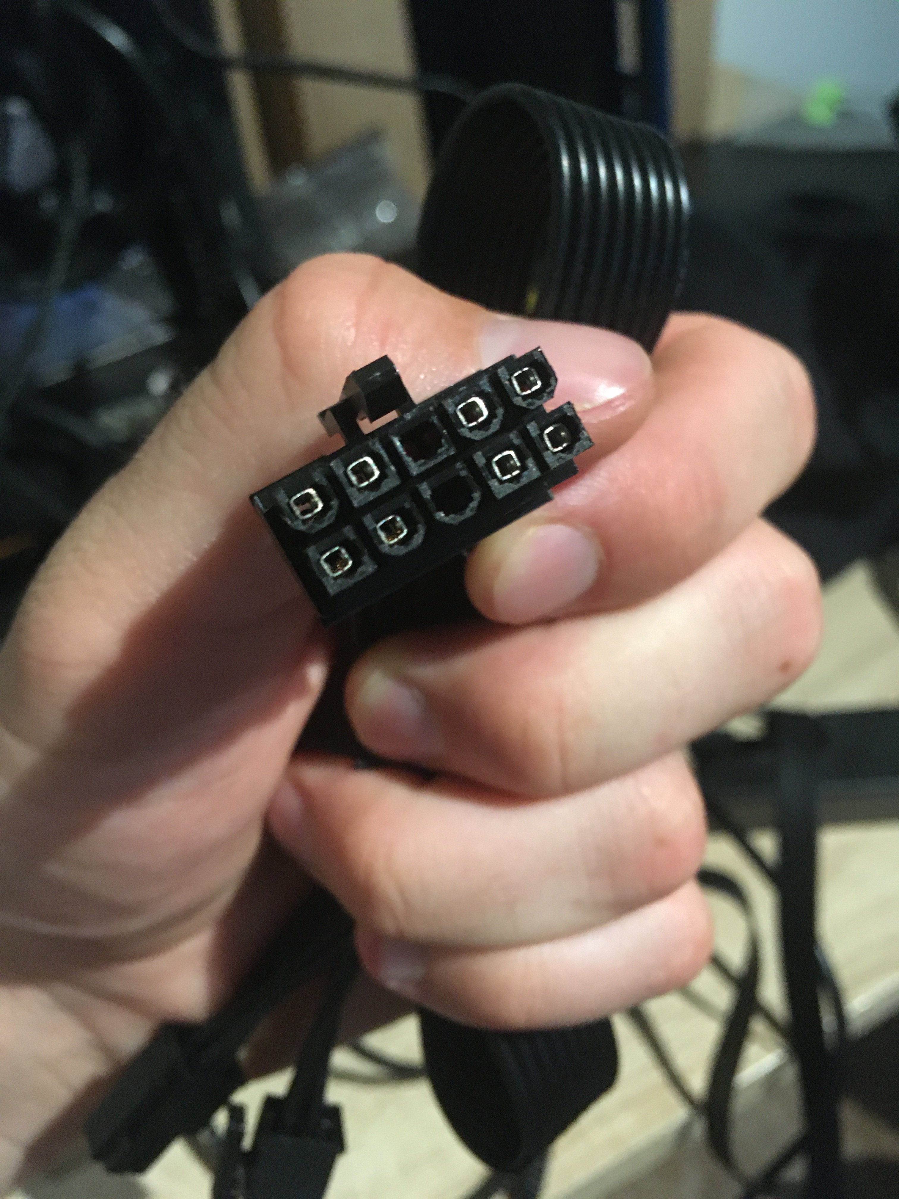

@nicK-- Ok, jedoch ist das p8 was du gerade als 8er pin bezeichnet hast, ein 10er Stecker mit 8 Pins. Korrekt?
Ja das ist korrekt, eben noch mal geprüft.

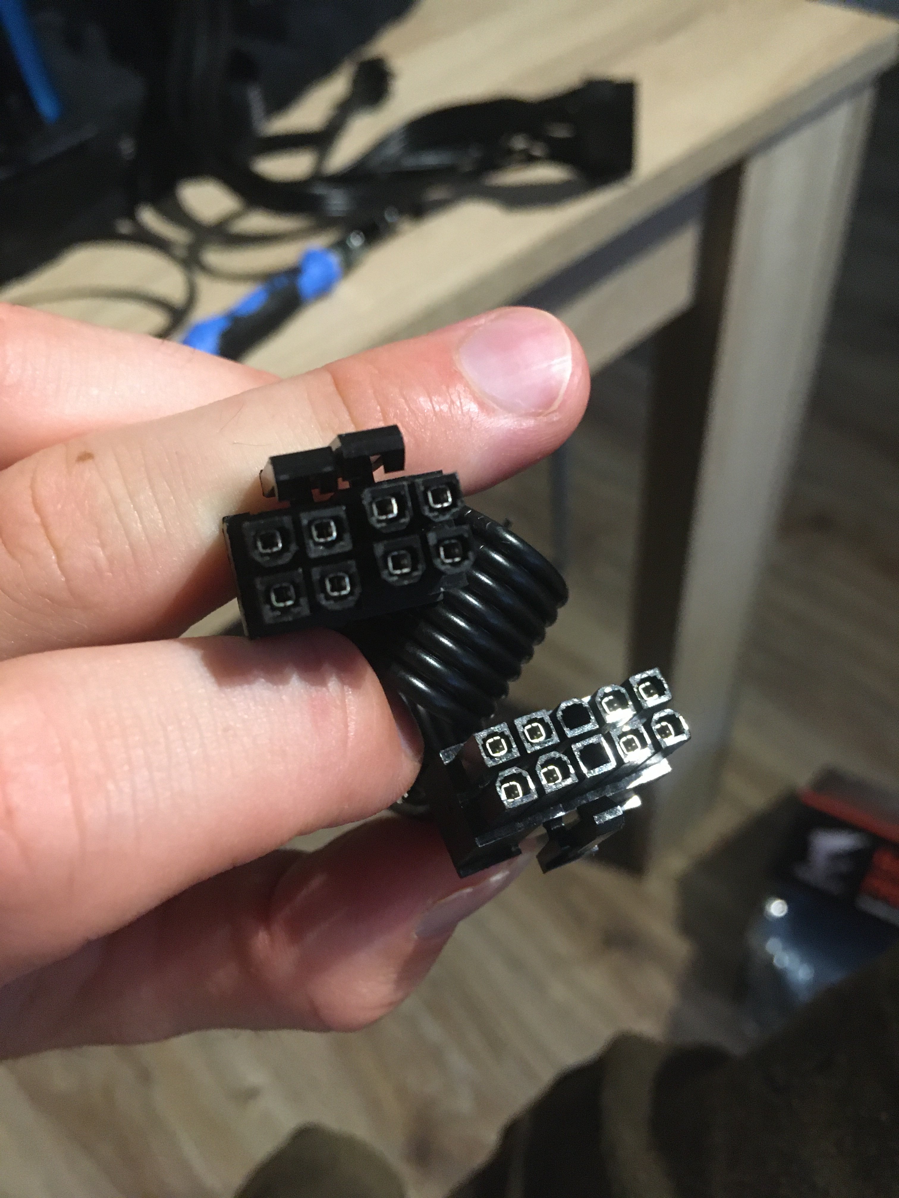

@mxmb Meine Antwort #45 zeigt das Kabel. Große ins mainboard kleine zurück ins NT.
ich mache mich an den Zusammenbau, hab auch noch mehr auseinandergebaut weil ich dachte, der power Button ist lose ...
Genau der diesmal 8 Pin ;) muss an MB am Netzteil.
ich glaube ich habe es verstanden.
Das Kabel hat 20/24Pin Stecker, der geht ins Mainboard.
Das große 20 Pin und das kleine 8 Pin geht auf "MB" auf dem Netzteil.
Und in das P8 muss das andere Kabel mit 10Pin auf dem NT und 8 Pin auf die CPU.
