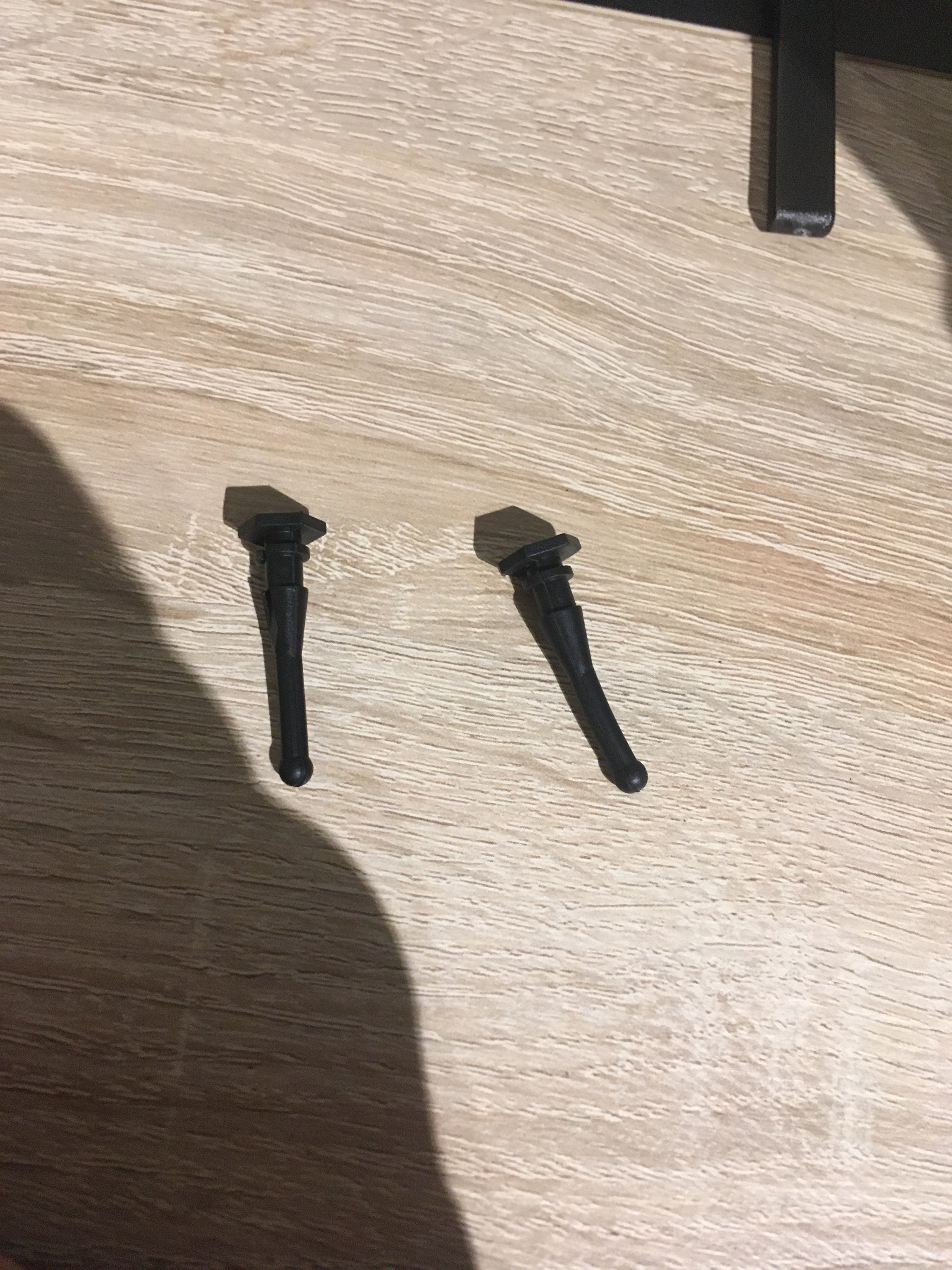

Die dienen der vibrationsfreien Befestigung der Lüfter, so dass dein Gehäuse möglichst schwingungsfrei und geräuscharm bleibt.

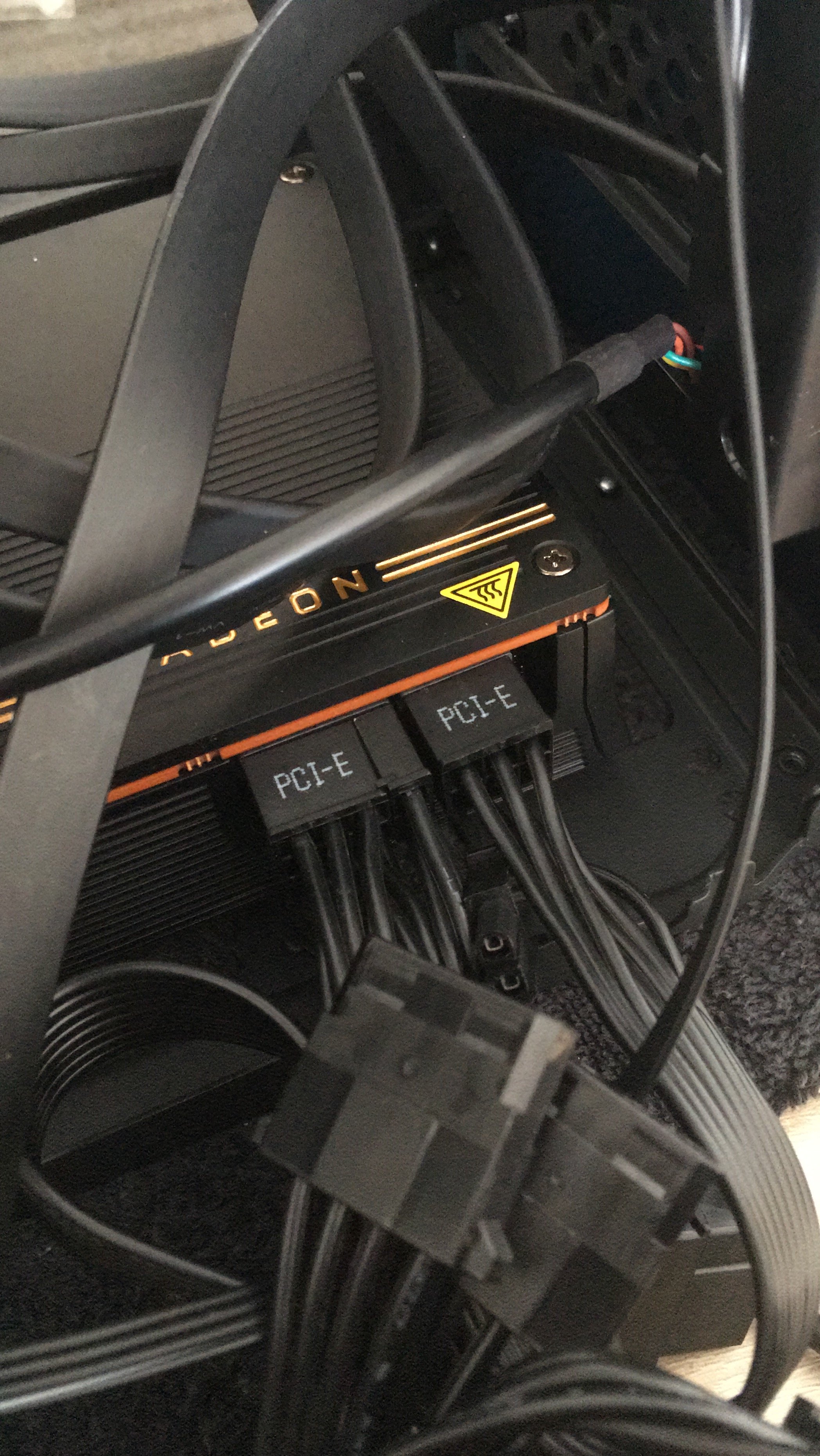

...Grafikkarte nicht richtig am Netzteil angeschlossen?
@Decrepified Falls dem so ist lach ich mich jetzt zu Tode 😂😂

Also sie leuchtet und wird warm. Daher gehe ich davon aus, dass sie Strom hat 😄
richtig drin stecken im MB würde ich sagen, tut sie auxh. Deswegen dachte ich es liegt am HDMi bzw Nicht vorhandenen hdmi. Da ich nur ein DP Kabel habe. Vielleicht ist es aber auch wunschdenken ...

..die Grafikkarte kriegt ja eben nicht nur über das Mainboard Strom, sondern auch direkt vom Netzteil

Ja, ich hab’s auf die PCIE Verbindung zwischen MB und Graka bezogen.
vor lauter Optimismus dachte ich wirklich es läuft Jetzt. Aber ich denke das bios startet nicht, das wäre natürlich sehr ärgerlich ... ich checke morgen nochmal alle Verbindungen und auch die sehr unwahrscheinliche Möglichkeit mit HDMi. Aber dann bleibt ja nur übrig, dass das MB-Bios nicht aktuell ist, oder? Dann muss ich mir wohl dennoch das b550 holen ...

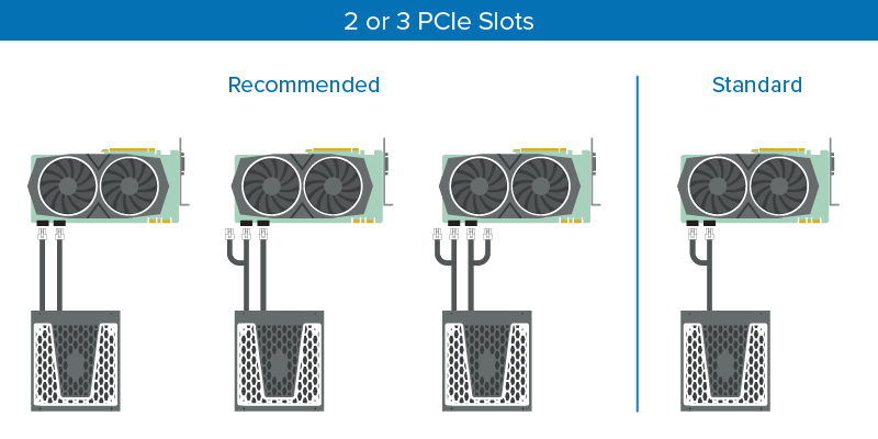

Sofern die GPU 2 Stromanschlüsse besitzt, bitte auch die 2 PCIe-Anschlüsse am NT nutzen, also mit 2 einzelnen Kabeln verbinden.

Sieht für mich wie 2x PCIe (8-Pin) aus, wobei die Karte 1x 8Pin und 1x 6Pin benötigt. Sind am Netzteil beide PCIe-Plätze belegt? Falls nicht, kannst du ja testweise das 2. separate PCIe-Kabel für den 6-Pin-Anschluss an der GPU nutzen.

Wieso liegen da Kabel drin, die 100% anders passen, als sie sollten ...😂
Ich gucke später mal ob ich noch ein pcie 8 pin Kabel habe... hatte glaube keins mehr dabei. Aber prüfe ich später. Danke schonmal für den Einwand.
Der zweite PCIe meines Netzteils ist noch frei. Also ein zweites Kabel von dort zur Graka 6 pin?

Wie? Dem Netzteil sollten schon 2x PCIe-Kabel beiliegen mit jeweils 8er Pin (6 + 2 Pin optional).

Bin gerade auf der Arbeit, muss ich später mal checken oder meine Freundin soll mal ein Foto machen. Gut möglich dass es daran liegt, sind ja gefühlt immer Anwenderfehler ...
