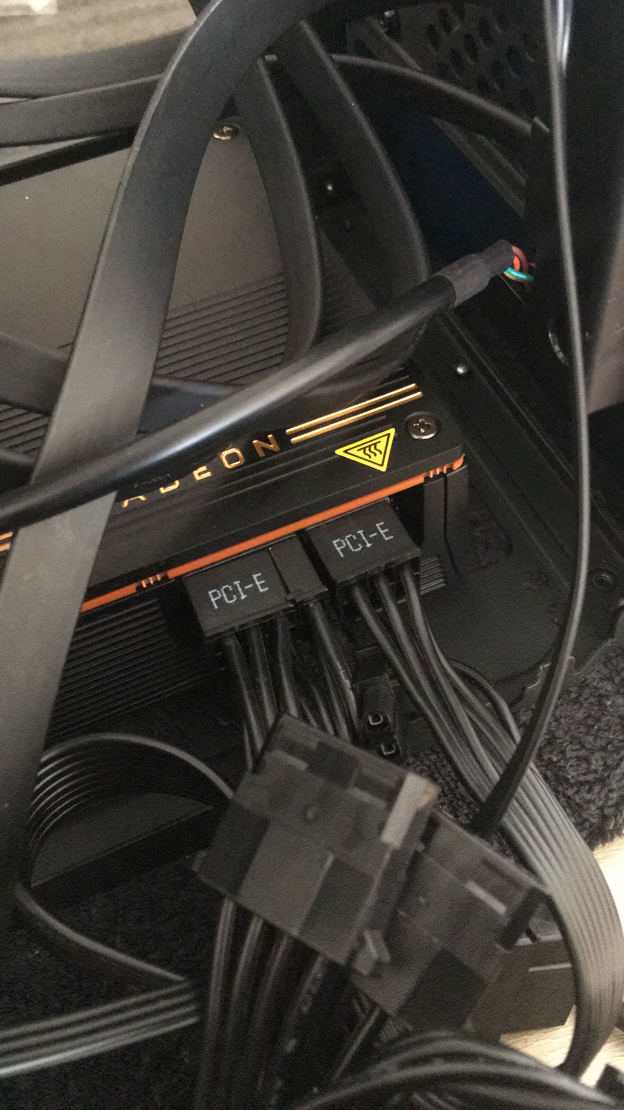

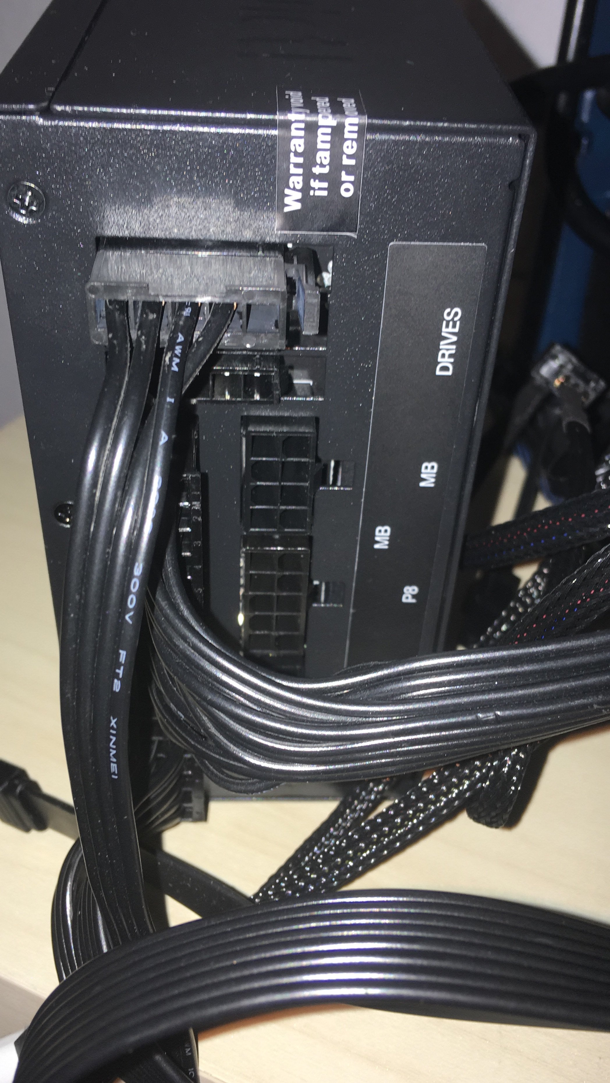

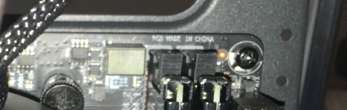

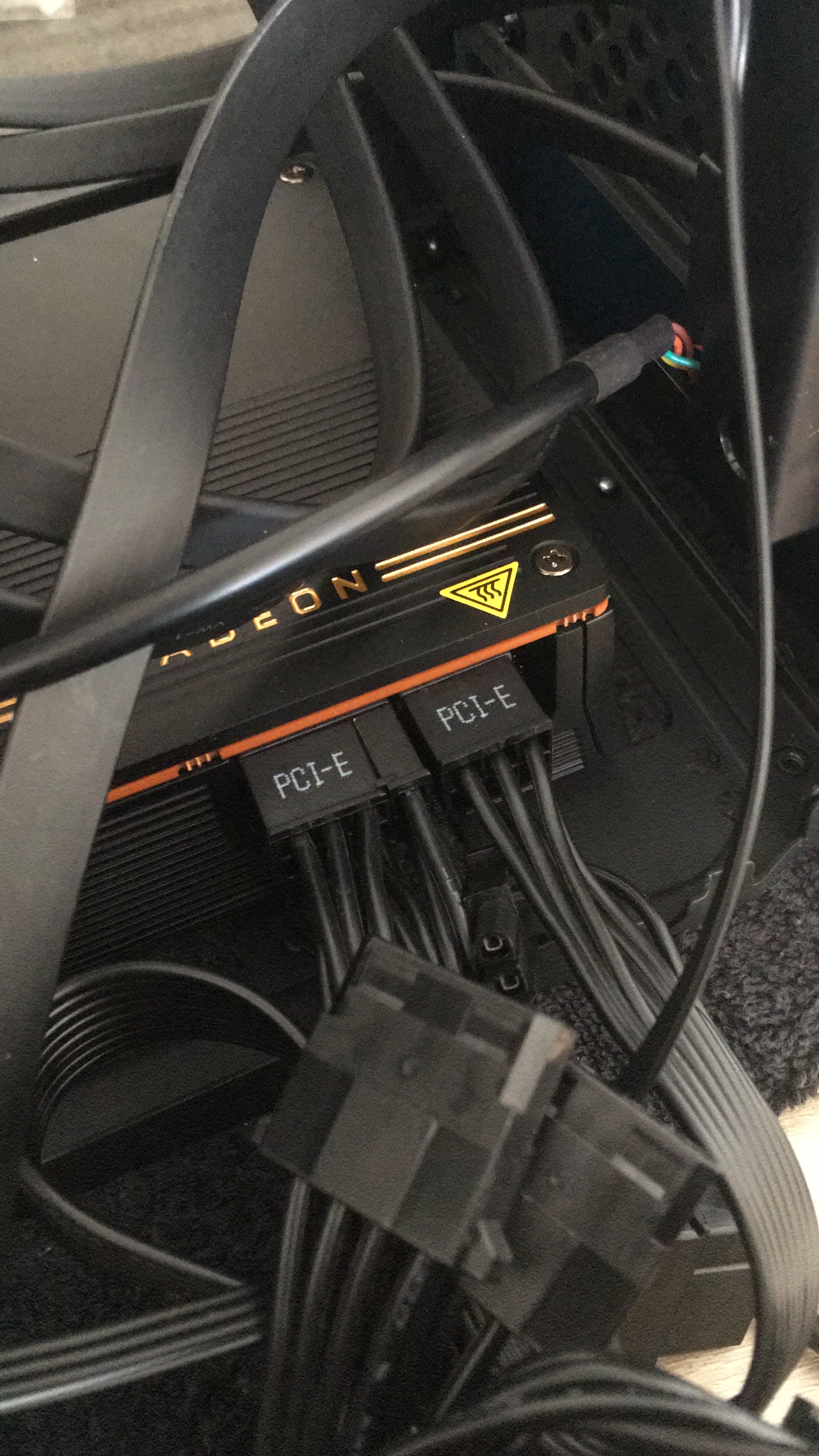

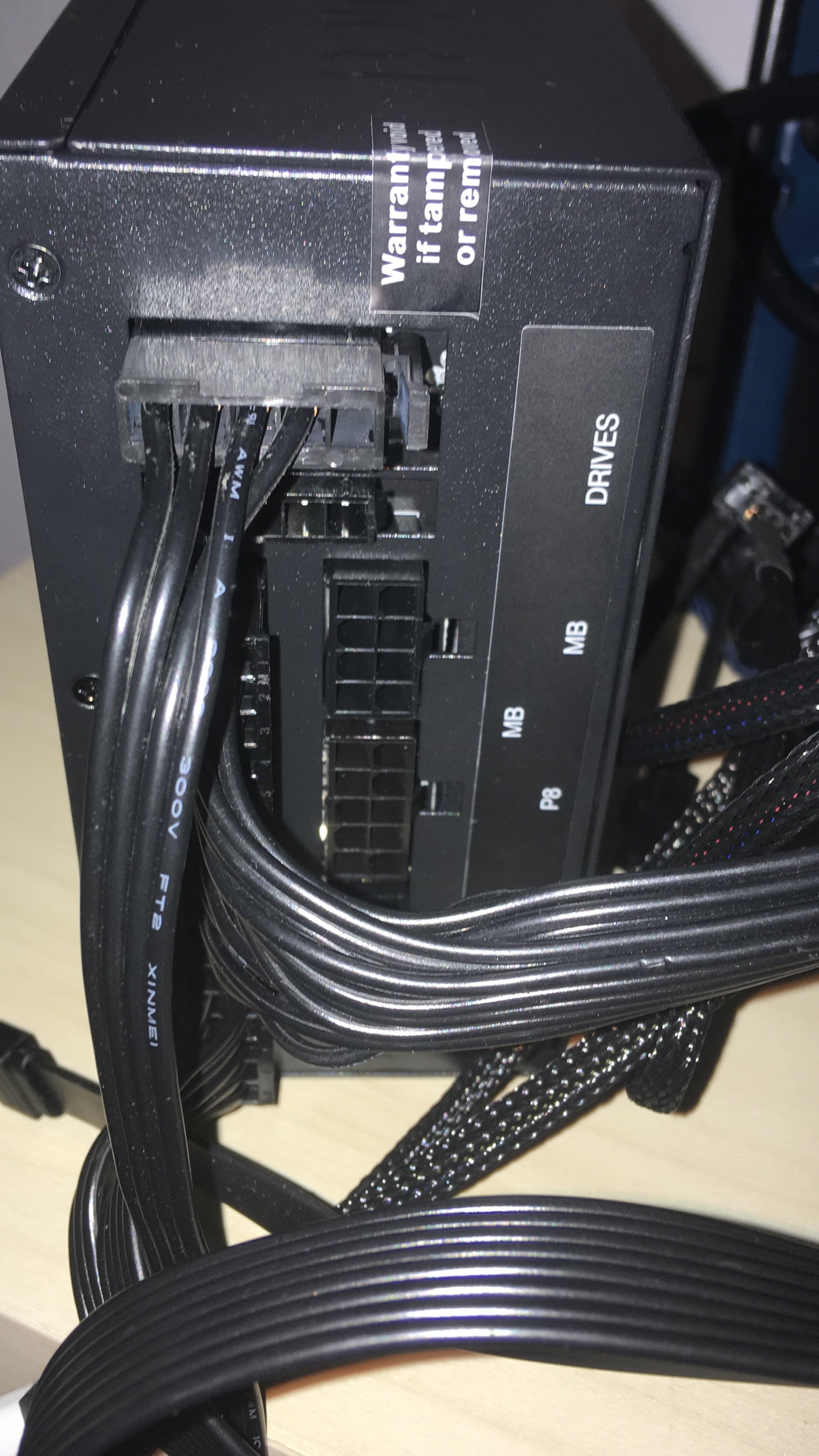

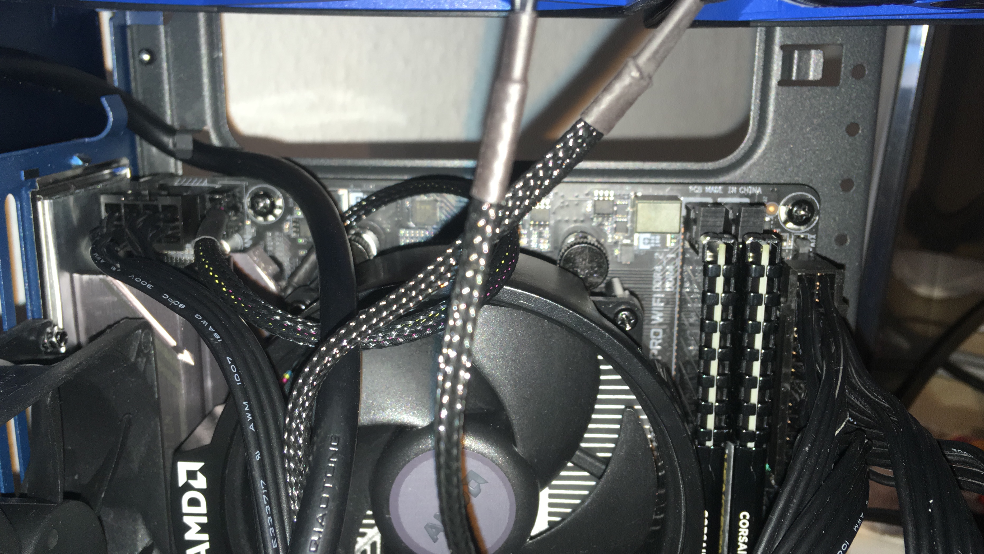

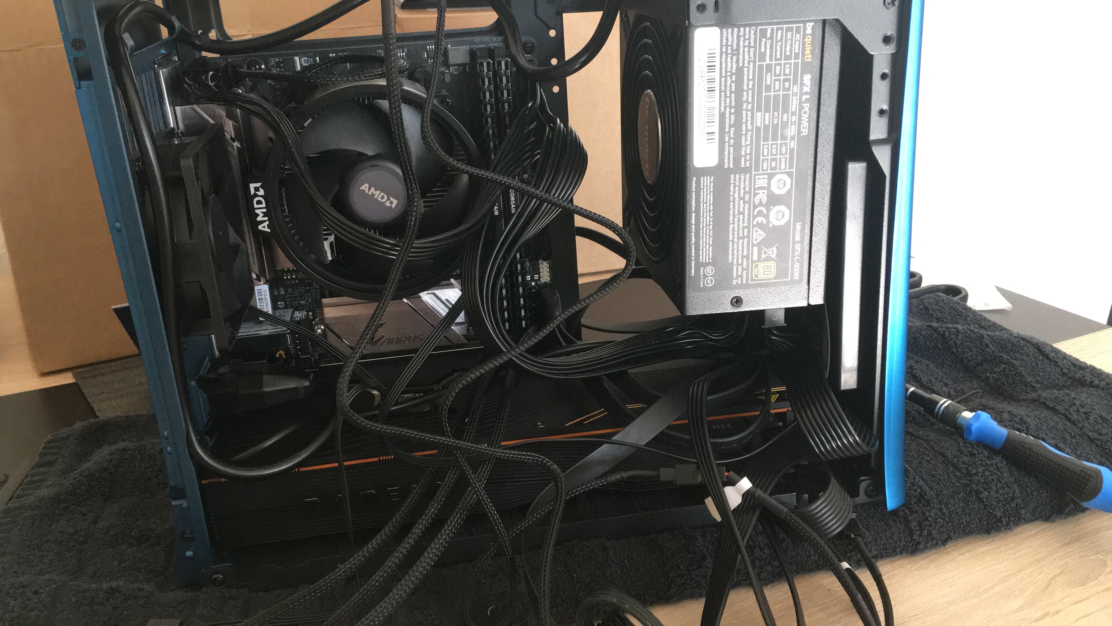

Moin an alle,
folgendes Problem:

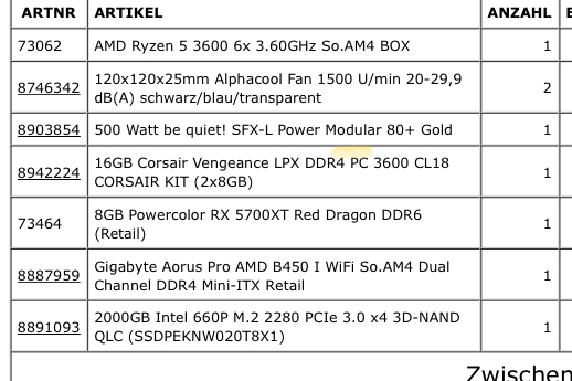

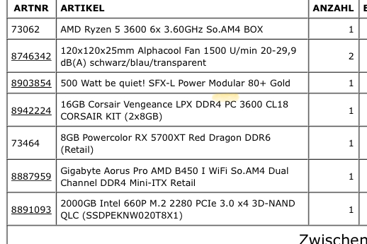

Ich habe mir ein pc zusammen gestellt, mit im Anhang befindlichen Komponenten. Bis auf graka (50th anni Version). Fractal era itx Gehäuse. (Red Dragon war zu breit).
nachdem ich jetzt alles einbauen konnte und angeschlossen habe, passiert gar nichts, nachdem man auf den power Button gedrückt hat. Auf der Verpackung des mainboards steht Ryzen 3000 ready.
Wenn ich nicht maximal dumm bin, sind alle Kabel angeschlossen. Hab auch den Halt mehrfach geprüft.
schonmal vielen Dank für Lösungsvorschläge!

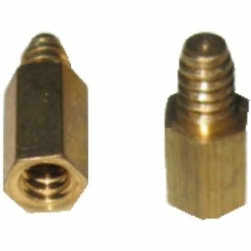

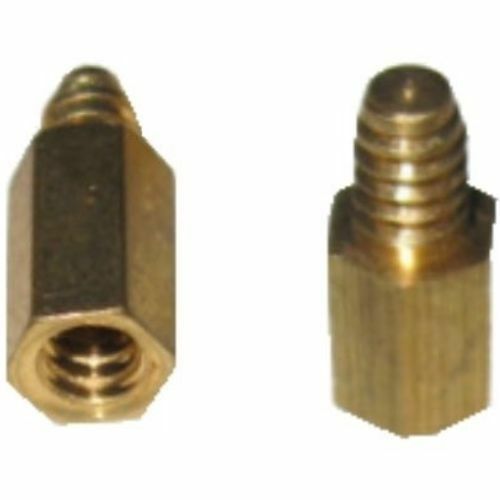

Die Distanzstücke. Das Board muss starten, wenn das Bios nicht zum Ryzen 3000 passen sollte dann kann das Board dies erst bei der Initialisierung feststellen, dafür muss es aber starten.

wofür braucht man die distanzstücke?

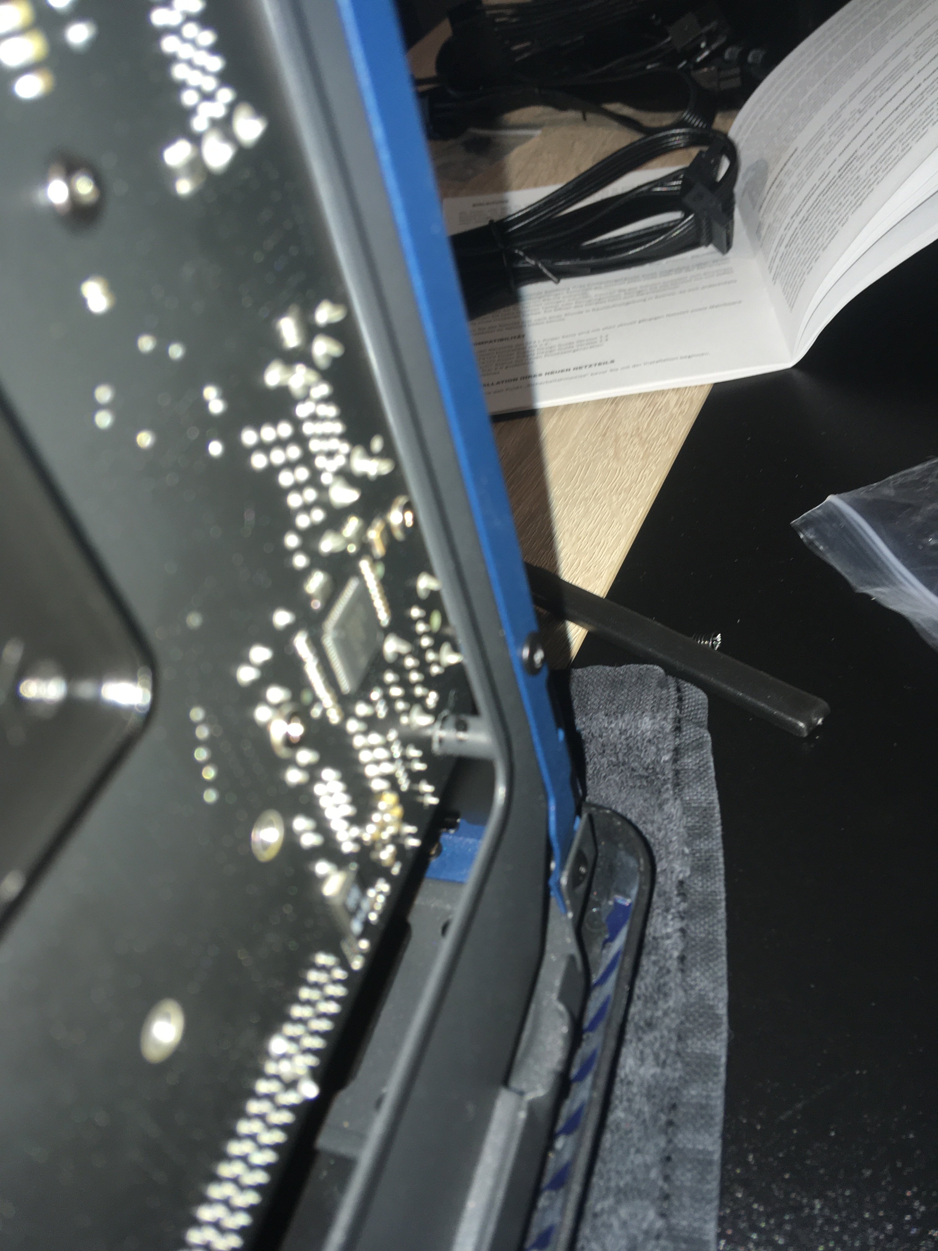

Ohne diese Abstandhalter gibt es Kurzschlüsse. Sag bitte nicht, du hast so was nicht verbaut...
Da man aber kaum einen Schatten sieht, sind wohl keine drunter.
Reaktionen: Coeckchen, thompson004, adAstra und eine weitere Person
Die sind unterm Mainboard ins Gehäuse geschraubt und darauf wird das Mainboard gelegt und festgeschraubt.
Du hast nicht tatsächlich das Board ohne ABstandshalter ins Gehäuse gebaut?
Das würde natürlich Kurzschluss verursachen und dann geht gar nichts.
Mit Glück hast du keinen Schaden angerichtet. Mit pech ist die Hardware hinüber.
Ausbauen, Abstandshalter rein, Board wieder rein, ordnungsgemäß verschrauben und dann Beten. 🙏

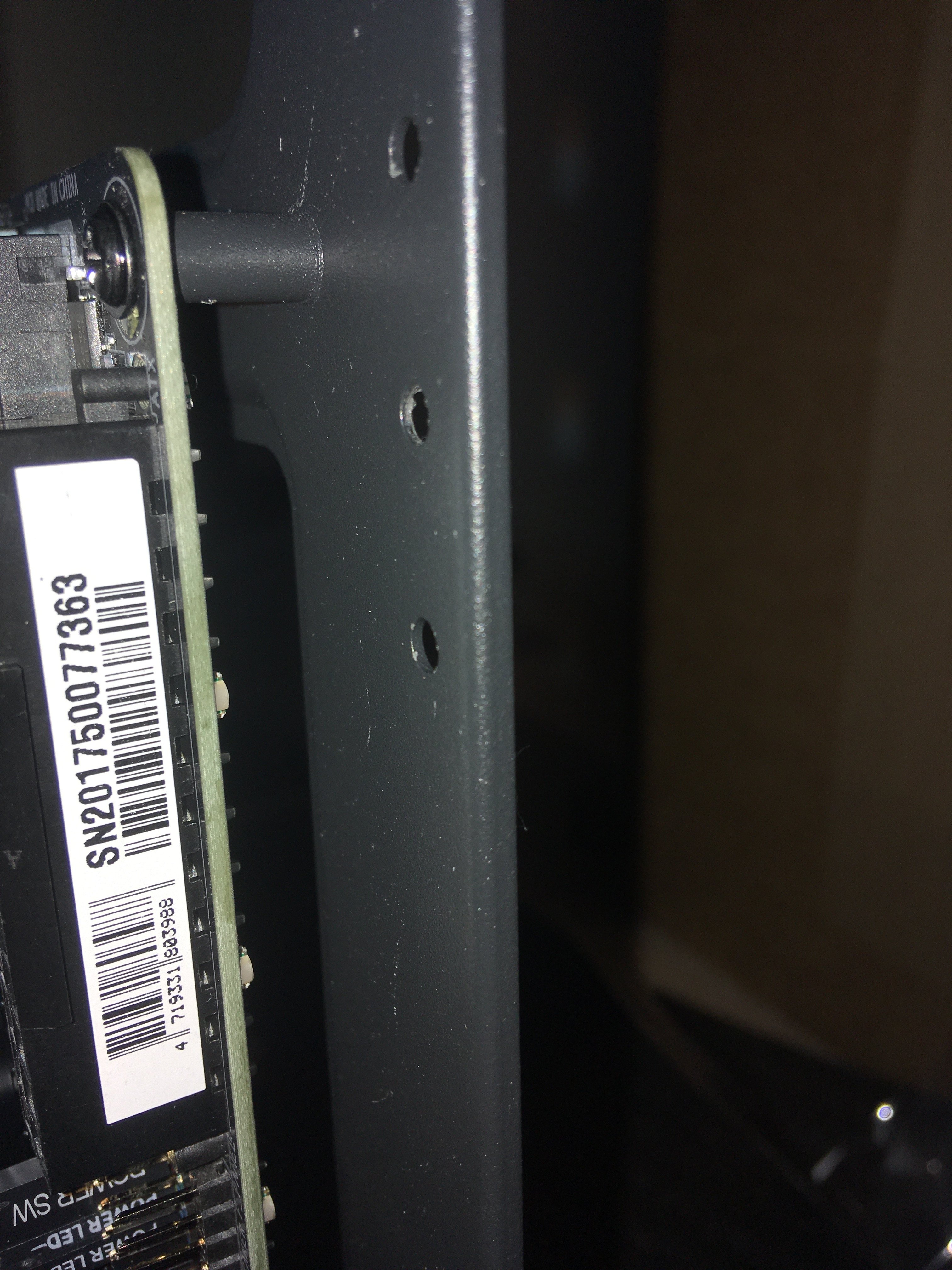

Da mit weiteren Distanzstücken (ich habe keine eingebaut) die Graka nicht mehr reingepasst hätte. Denke ich es ist so richtig, wie es gerade ist.

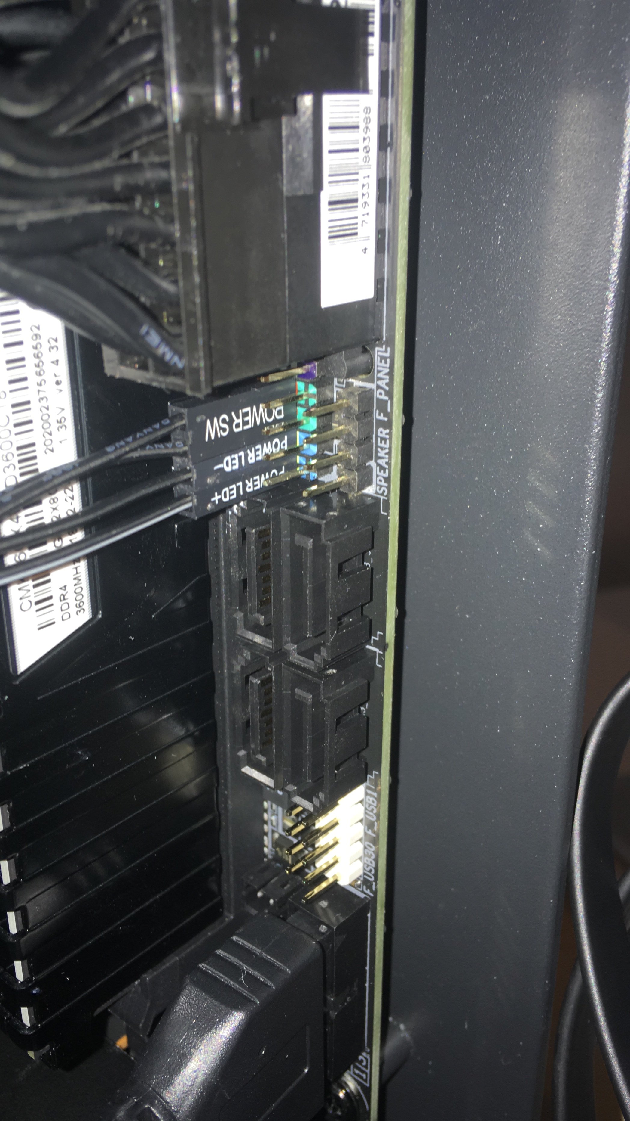

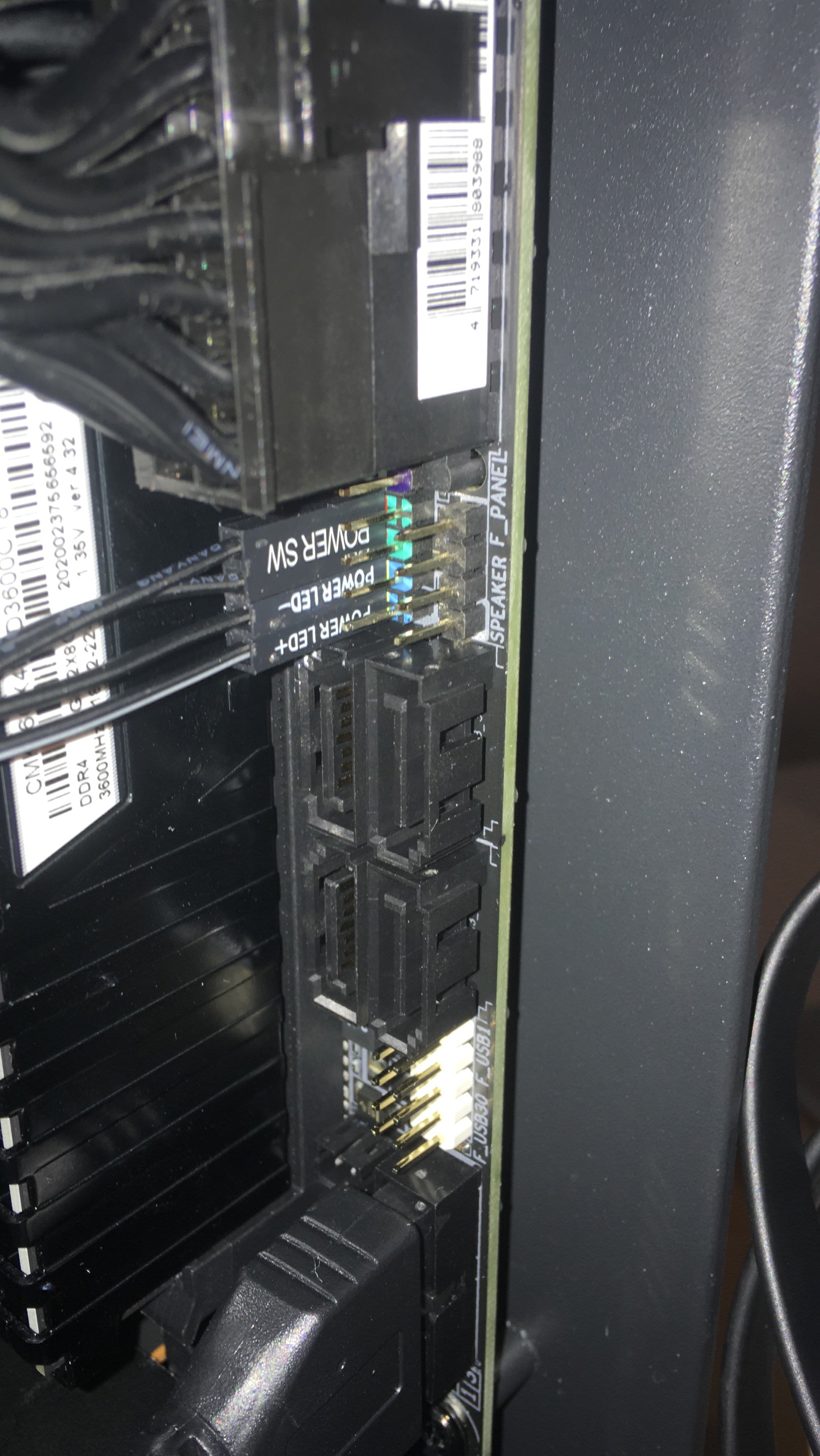

Hat das Gehäuse keinen F-Panel Stecker parat? So muss man sich nicht um Plus/Minus-Gefummel mit dem Adapter auf dem Mainboard achten.
Für Power On spielt es keine Rolle genau wie für Reset, nur HDD LED und Power LED müssen die richtige Polarität haben sonst leuchten sie nicht.

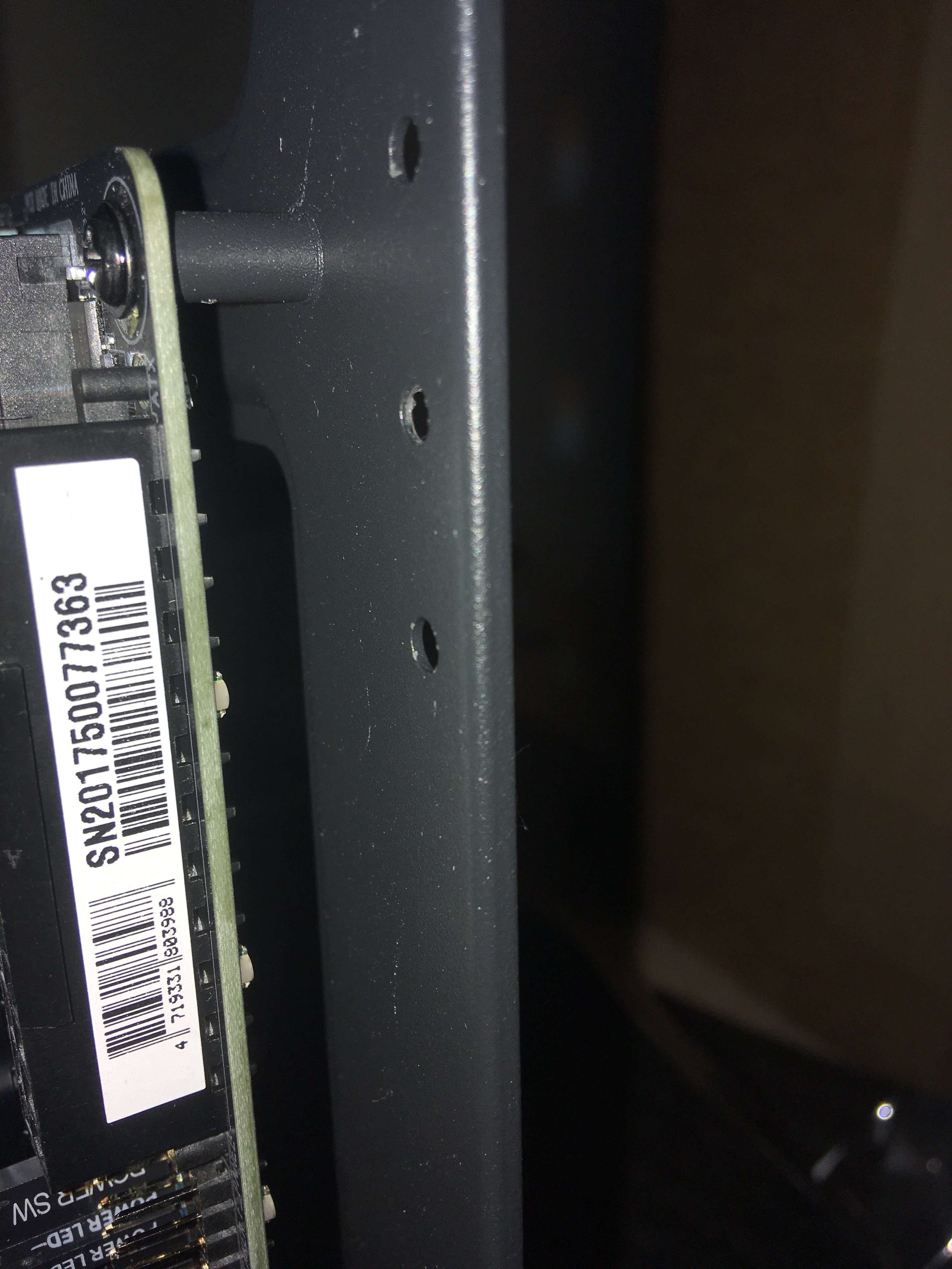

Das sind doch welche, oder nicht?!
F Panel? Muss ich erstmal googlen, was das ist

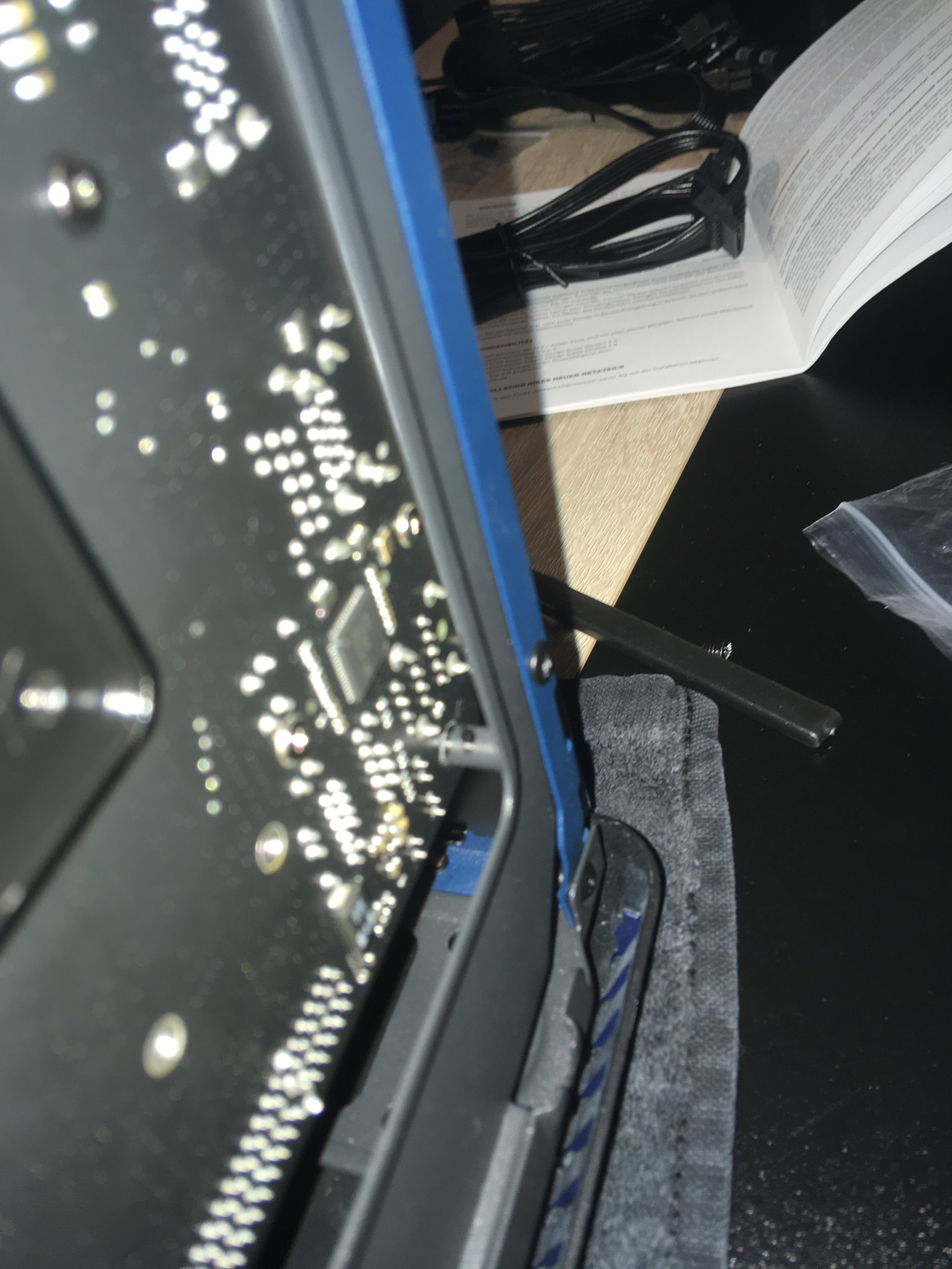

@DerHechtangler hat es wohl gefunden ... da sind keine Abstandshalte drinnen ... das geht so nicht.
ok nach dem Seitenbild doch ... liegt nicht auf.
Das sind Abstandshalter. Schon mal gut.
Im Zweifelsfall das Board mal aus dem Gehäuse bauen und das ganze mal auf einem Karton testen.
Reaktionen: xxMuahdibxx
@DerHechtangler Nein, kein Kontakt. Ist zwar mein erster Solo Zusammenbau, aber das hätte ich glaube noch gemerkt...
ok, also ich baue es gleich aus. Probiere es dann nochmal zu starten. Sollte es nicht laufen und wenn keiner von euch noch eine Idee hätte. Dann schicke ich es zurück und hole mir das b550. Die Lieferzeit war nur das ko Kriterium für mich.
