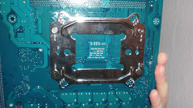

habe vor ein paar Wochen meine CPU + Mainboard getauscht. Meinen groß clockner wollte ich dabei gerne mitnehmen und habe ihn eingebaut. Als ich den PC dann starten wollte lief die Festplatte für ca. 3-5 sekunden an und dann machte das Netzteil ein klickgeräusch und alles ging wieder aus. Das ganze in einer Endlosschleife.
Hatte den Lüfter ziemlich fest gedreht und gelesen, dass das der grund sein könnte. Also das MB wieder ausgebaut und den boxed Lüfter raufgesetzt. --> alles OK
Eben wollte ich den alpenföhn wieder aufsetzten und habe jetzt das selbe Problem!
Woran könnte es liegen? Müssen die schrauben vom Lüfter die auf der Oberseite des mb liegen Kontakt mit diesem haben? Ich habe nämlich Plastik unterlegscheiben drunter gelegt, da ich keine passenden schrauben mehr für Intel Mainboards hatte.
Könnt ihr mir weiter helfen?
Habe es selber gelöst:
Die Platte die hinter dem Mainboard ist, durch die die Schrauben gesteckt werden habe ich falsch herum gesetzt, sodass sie über zwei Kontakte ging und einen Kurzschluss verursacht hat.
